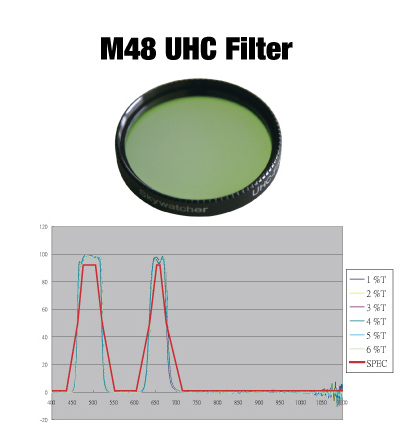

新產品,預計五月下旬抵港,初步定價680元,比LPS-V4平宜一半。
也將有另一批60台HEQ5 Pro赤道儀抵港,有興趣者可以預訂。
UHC 02.jpg (101.71 KiB) 被瀏覽 5008 次

Don't understand the keys, 1%T, 2%T etc. Is it for both visual & photography?
Re: Skywatcher 48mm UHC 濾鏡
文章社長 » 2012-02-21, 16:53
兩樣都可以,比較像Astronomik的UHC或IDAS的LPS-V4吧,加片R64或類近紅色濾鏡,便可成為廉價版的Ha濾鏡。
當然到貨後我們可以在星空小聚下檢視一下,我手上有Astronomik, IDAS LPS-V4, P2等濾鏡對照比較。

R64可以買Kenko的,但無理由花那個錢,因為UHC已濾走大部份光害而右面那段保留了Ha,所以採廉價取向,一片正常的紅色濾鏡,配合這濾鏡已某程度接近Ha窄頻濾鏡的效果。
當然比較這些濾鏡,要看有沒有內反射鬼影、光暈或其他問題。
我個人較喜歡目視及拍攝都用LPS(當然西藏用途沒那麼明顯),而UHC及V4在拍攝上的用途較少,除非是個別天體,配合單反也可拍出像冷凍CCD加窄頻濾鏡的味道:
