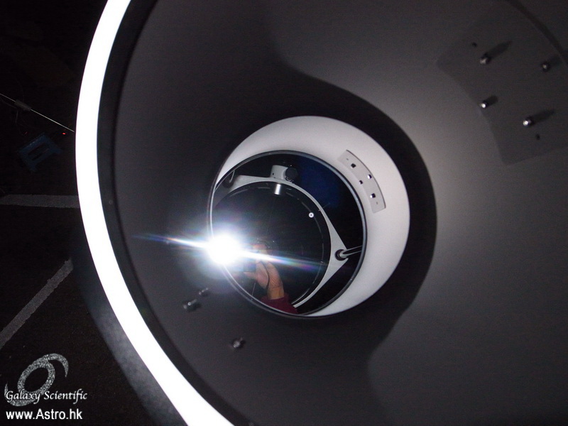

規格 : 牛頓反射鏡,口徑400mm 焦距 1800mm 光圈 f4.5

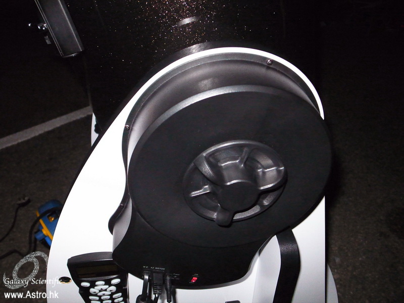

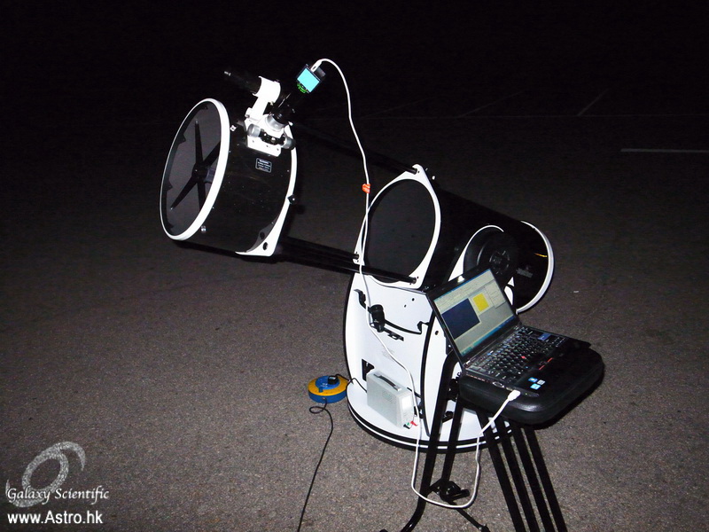

- 這台架若僅要追蹤的話,只要在手控輸入時間日期經緯度,按仰角核度盤把鏡筒放置水平,並用指南針或iPhone等把鏡筒指北便完成校正。之後只要用手把望遠鏡推至想觀測目標,放手後望遠鏡便會馬上追蹤目標,前晚的星空小聚,我們用上3x Barlow及DMK21相機,僅以這方法校正,仍能跟蹤月亮拍攝一段時間,現場有經驗攝星者,都同意追蹤的暢順度,足以應付當時5000mm有效焦距的行星月面拍攝工作:

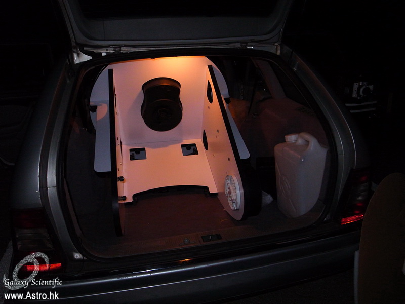

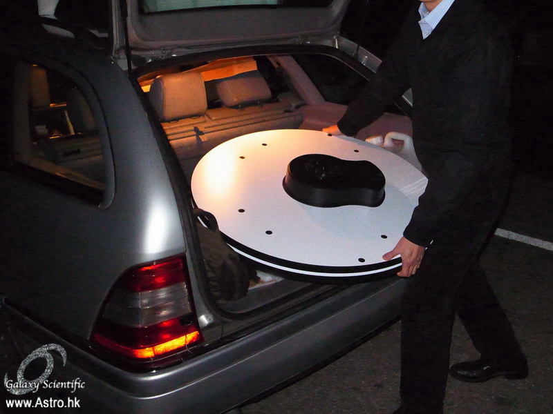

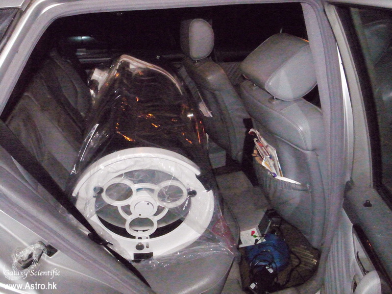

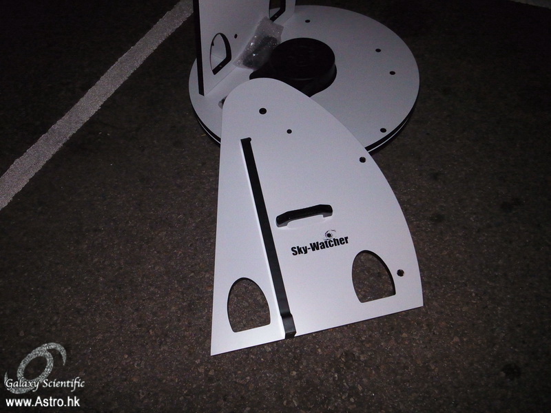

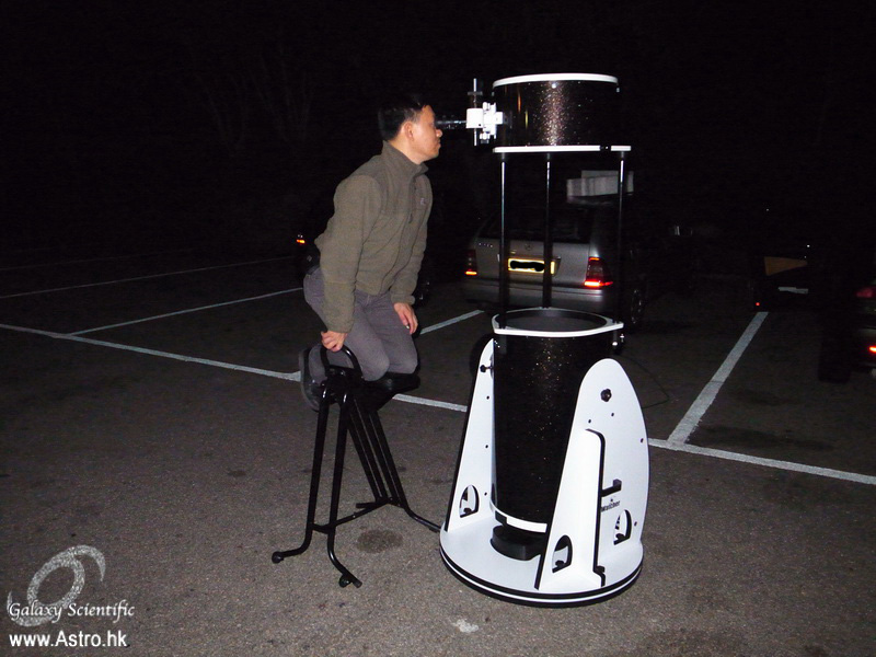

- 這台架重,但仍有可能以一位成年男性單獨開車運出去,其中鏡筒可放置後座佔去三個座位(技術上仍可座人,把鏡后抱在大腿上,但這樣行車極危險),台架可花數分鐘擰開12顆手擰縲絲,拆開成四片組件,放置尾廂,其中最大組件為82cm直徑的圓型底盤,很多房車都能容下,旅行車Wagon當然更輕鬆,可以板下後座,把鏡筒及整個台架放進去。
- 若要實現GOTO,則要按手控要求,做兩顆星的定位,之後便可以按GOTO找想觀測的目標,正常來說,配合大視場目鏡如Ethos 21等,都能置於視場內。但校正GOTO後,觀測者仍可手動推鏡人手找新目標,並在手控上顯示當時的赤經赤緯座標,亦即這鏡集合了手動、GOTO、Push To的功能。
