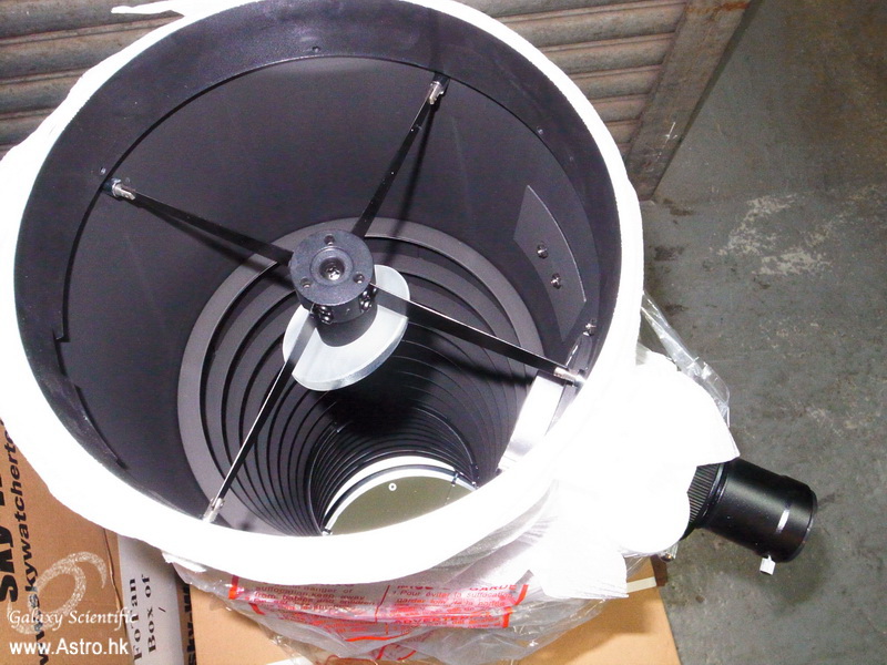

千呼萬喚始出來,今天終於收到了,整批9公噸望遠鏡中,最想開箱看就是這兩款鏡  :P

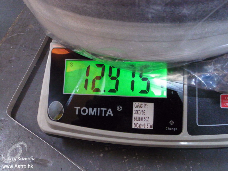

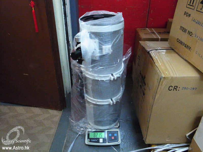

碳纖筒攝星版牛頓鏡 250/1000 :重量<13Kg,可用NEQ6 Pro赤道儀承載拍攝,僅作目視的話HEQ5 Pro亦能勝任

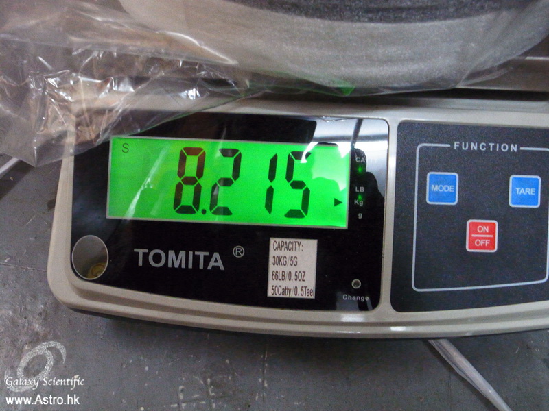

碳纖筒攝星版牛頓鏡 200/800 :重量約8.2Kg,可用HEQ5 Pro赤道儀承載目視或拍攝
這台鏡可塑性很高,國外也有些商家把短焦碳筒鏡加上減焦鏡化身為F2.8攝星儀,非常強悍的:

鏡筒9公斤多,連相機及導星鏡等,HEQ5 Pro連本的兩個5.2Kg配重,加一條配重延長桿便可以平衡。
viewtopic.php?f=21&t=658
因為Skywatcher的HEQ5 Pro及NEQ6 Pro赤道儀本身附有兩個配重,亦預留空間可以用上第三個或用延長桿,所以只是在厰家預算範圍內。在歐洲也有很多人用HEQ5 Pro承APM 130拍深空的。
換上NEQ6 Pro或會再穏些,但代價很大了,那個赤道儀你用過,知道是多麼重了。在菲林年代有個說法(廖興齊先生也這樣對我說),是"用大一級赤道儀承小一級的鏡",但在數碼年代我看是倒過來,隨時赤道儀加導星器才數千元,但誰真正把赤道儀用到耗損戰死沙場的?反正用上自動導星器都能追蹤精確了,那不如把錢放在望遠鏡及相機上。

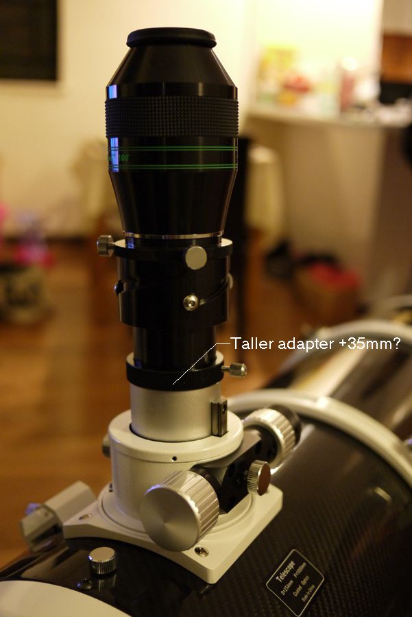

由於PM唔可以上傅照片, 所以要在這裏問.

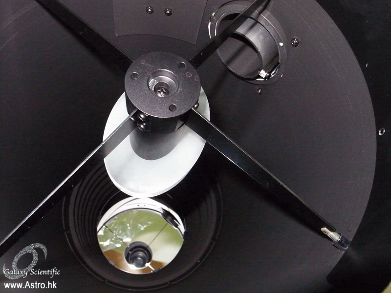

經過初步測試, 用MPCC, 對焦座伸出的長度適中.
但如果用Paracorr2, 就要把Paracorr2從2"對焦座伸出35mm左右才合焦. 請問可不可以車一個長多35mm的adapter? 我想2"入口可以盡量貼個Paracorr2的外徑, 減少因鎖緊個Paracorr2時引致的focal plane tilt.
由於Paracorr2很長, 係用唔到跟鏡那個2"延長筒的.
初步測試顯示, 支f/4用Ethos21一定要落Paracorr2, 個邊sharp好多.
另外, 如可以換上FTF, 個操作感受會唔同晒. :mrgreen:

這類延長管,我建議還是買現成的好,例如Televue的,一來有銅圈,二來造工會好一些。
我在西藏的300牛反的確換上了2008 FTF,對大鏡來說或許2015會好些,那個接環倒可以造。因為FTF或多或少是要用,加了之後才找延長管會好些,又或者乾脆連接環造高一點。

有現成我都想買, 不過Parrcorr2長75mm左右, 而很多延長管(例如跟鏡的40mm左右的)底部的內徑細過2", 所以用了原裝延長管, Parrcorr2不能完全套在對焦座內, 對焦座就算縮到最入也不能合焦. 而原庄的2"對焦座內徑是大過2", 公牙, 所以可以tailor made adapter做到個flange distance要求.
如果有原廠有高身2" adapter或有其他牌子的延長管啱, 就最好.

Subaru 寫:有現成我都想買, 不過Parrcorr2長75mm左右, 而很多延長管(例如跟鏡的40mm左右的)底部的內徑細過2", 所以用了原裝延長管, Parrcorr2不能完全套在對焦座內, 對焦座就算縮到最入也不能合焦. 而原庄的2"對焦座內徑是大過2", 公牙, 所以可以tailor made adapter做到個flange distance要求.
看來要造一個了 :roll:

那個延長管,我看不如等Dob 16 GOTO的用戶也定案了,我可以造一些出來。
Re: Skywatcher 200、250 碳纖筒攝星版牛頓鏡
文章Subaru » 2012-02-04, 20:30
社長 寫:那個延長管,我看不如等Dob 16 GOTO的用戶也定案了,我可以造一些出來。
這樣太好了!
我用卡尺度了些dimension:
Paracorr2的外徑: 50.70±0.02mm
Paracorr2在對焦座內的長度: 大約74.8mm
我建設把原廠那個adapter做長35mm, 內徑就不要留太多虛位, 減少鎖緊時的tilt.
另外, SIPS是指把Paracorr2藏在FTF的整合系統: http://starlightinstruments.com/store/index.php?route=product/product&product_id=49, 我估用SIPS要把鏡筒延長才可合焦.

Subaru 寫:我建設把原廠那個adapter做長35mm, 內徑就不要留太多虛位, 減少鎖緊時的tilt.
一般的做法是50.80mm,或為安全計加多5個C。

那麼我想要量度一下個對焦座要有幾高才可以, 因為Paracorr2會把focal plane移出.
我一直都沒有用電子調焦, 因為我想把電線的數量盡量減少. 用FTF就算用手動, 我都接受到.
我想如果社長做一批長些的adapter給原裝對焦座用, 我應試試用原裝對焦座的表現, 先再到下一步.
