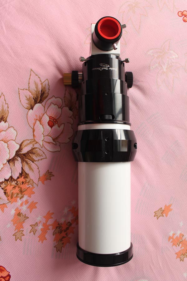

我的LS60不知道怎样,是否带气压调节?全英文说明书看得也不太懂,最主要是没心思去研究。不知镜筒上部的那个旋钮是做什么用的?
Lunt LS60太阳望远镜整体.JPG (121.75 KiB) 被瀏覽 16729 次

shuimouzi 寫:我的LS60不知道怎样,是否带气压调节?全英文说明书看得也不太懂,最主要是没心思去研究。不知镜筒上部的那个旋钮是做什么用的?
这款是tilting版本,不是气压调节的。
镜筒上的那个旋钮是调节H-alpha波长的,以便我们可以调节到看见日珥以及其他表面特征。
氣壓及傾角調節是不同價格的,怎會買回去後也不知道? :roll:
那個旋鈕就是調節腔振濾鏡的傾角,以校正至觀看太陽日珥所需的Ha波段,作用和氣壓調節一樣,也有同樣的觀測點海拔限制。
當你觀看太陽時,可以一面看一面調節那個旋鈕,那日珥及日面活躍區會從無到有,又從有到無,你選效果最好的位置便可以,這個可能有點主觀性,而日珥及日面活躍區的最佳位置又可能有些分別,目視及攝影的又有些許分別,總之看著調便可以。

看了一下原来的论坛PM,这支ls60型号忘记了,原来不是PT的,上面的倾角调节旋纽我12月回家时试过,确实主观性比较大,而且平原空气太差,区别不明显。买之前选择的时间不长,不知道有气压调节的才能在高原用,而且当时也没人提醒,不然我会买带PT的。
如果日珥镜都不是封闭式的,那么拿到高海拔地区就不会损坏呀,只是可能无法观测,拿回去平原地区应该是安然无恙的。我们qq群里有一位HK同好用Lunt日珥镜很久了,他说不会损坏,但能不能观测就不知道,要亲自带到高原试试。如果真是这样,这次回家休假后打算带过来。
