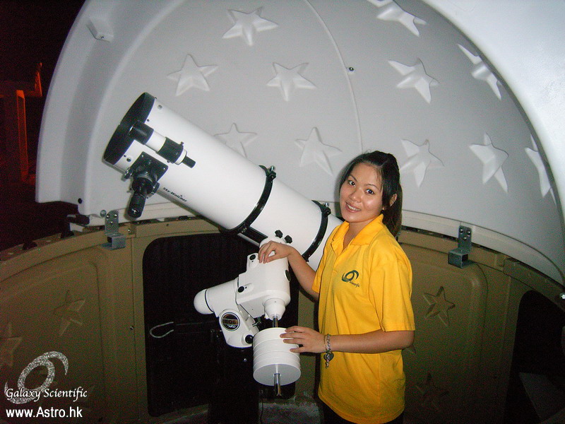

白筒的SW是由Dob拆下來的,所以兩側有四個孔,之所以這樣做是因為我喜歡德系望遠鏡的color code - 黑白。
焦距是1200mm,即f4.8,比碳纖筒的f4稍長,副鏡也較小,準確尺寸要量一下,但CO一定在30%以下,可能是25%。主鏡應該是Pyrex的,但安全計我拆出來看看。這鏡當時放在大棠後便一直沒動過,主要用來搞活動。
