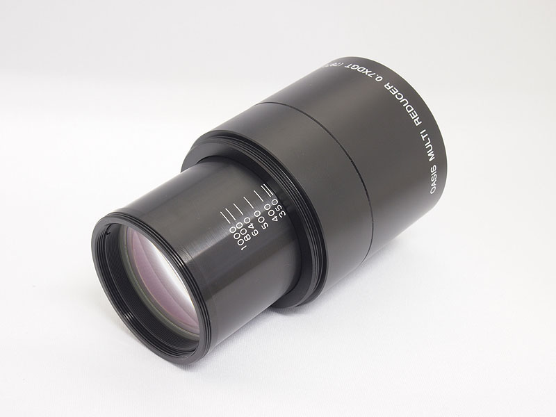

問題是天文望遠鏡的焦距一般都在300多毫米以上,個別品牌及型號,加入減焦鏡後推至300mm以是是可以的,但無論在像差及照明均勻度都不能照顧全片幅。直至由去年底得悉Borg將有這個產品面世,可說是解決了我的需求,只是到後來因為日本海嘯、核事故及工厰限電等一再拖延,今天終於看到樣品了。
這個0.7x減焦鏡跟我手上的Borg #7704 F4 Super ED reducer (0.65x)最重要分別,是其適用焦段很廣,從325至1000mm均可,本身設計又能照顧全片幅,其中我最關注是配合Borg 60ED及45ED後得出的245及228mm焦距,其他型號的合成焦距及光圈如下:
Works from 325mm to 1000mm focal length,covers 35mm full format sensors

星河科研社為Hutech/Borg香港代理,Borg #7870 0.7x triplet super reducer的定價為HK$4641,亦可代訂不同Hutech/Borg產品:

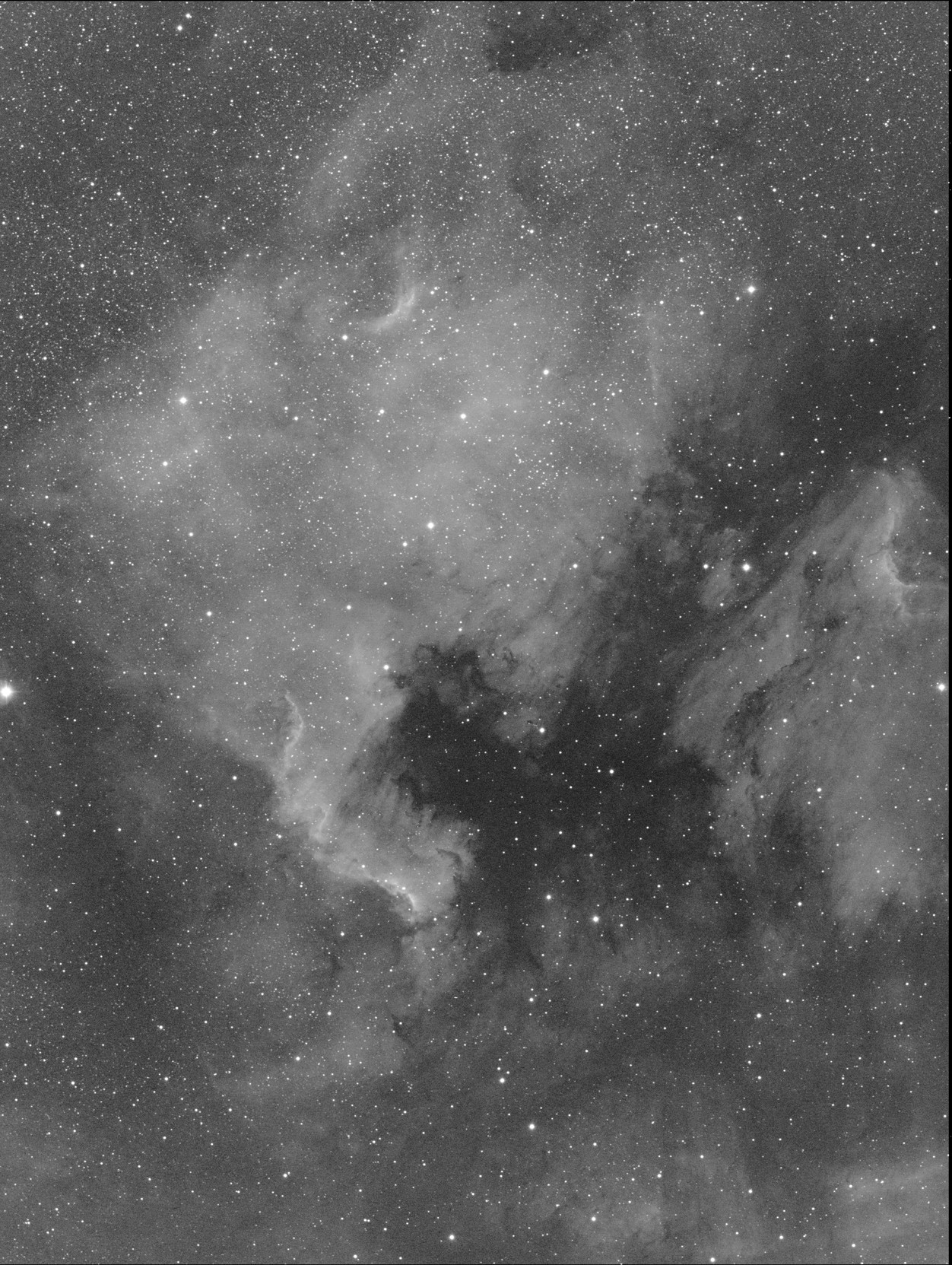

以下為#7870樣品照,以及配合Borg 71FL拍攝的北美星雲。
(71FL + 7870 + ML8300 by Mananori Kirimura, under fullmoon)

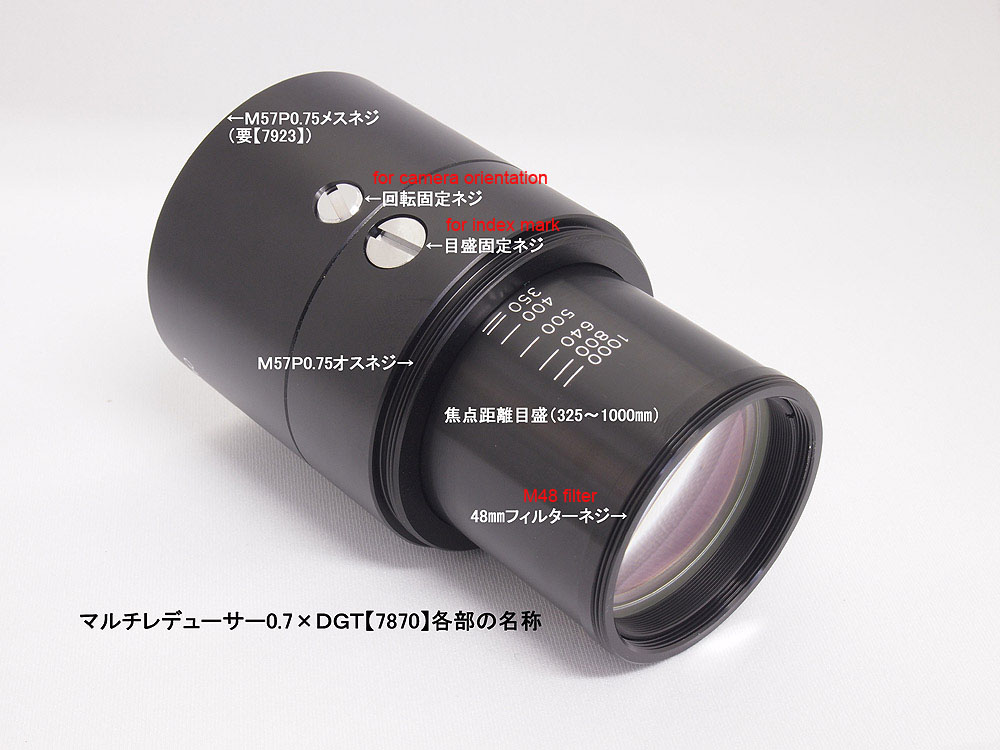

This a good news. Really want to know if it works with APM 80/480, 80/600 & 105/650. What is the size of focuser needed?

willis 寫:This a good news. Really want to know if it works with APM 80/480, 80/600 & 105/650. What is the size of focuser needed?
補一條連結,及看以下照片:
http://digiborg.wordpress.com/
Borg的M57羽毛調焦座是可以的,但因為前端可用上M48濾鏡,或許可以想辦法固定在2"羽毛調焦座上。
以我的情況來說,因為有#7704 F4 Super ED reducer,在APM 80/600及105/650上已表現很好,已把有效焦距推至400mm以下,減焦比率又在0.65水平,夠好了。唯一解決不到是80/480,因為兩者配對效果不佳。這減焦鏡最大的優勢,我看是價格較便宜,而且能夠解答了短至228mm水平而又不想用相機鏡頭拍攝的需求,所以我個人會選用。

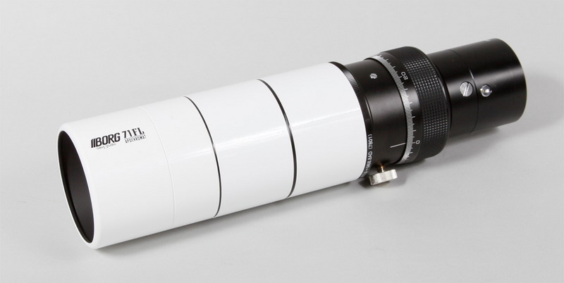

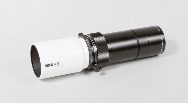

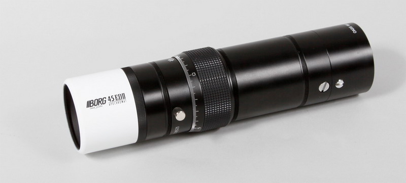

配合這個減焦鏡,出了三台攝星儀,因為鏡片由Canon-Optron代工,即跟高橋一樣。
71FL F3.9.jpg (48.73 KiB) 被瀏覽 8852 次
60ED F4.jpg (45.48 KiB) 被瀏覽 8852 次
45ED F5.jpg (48.8 KiB) 被瀏覽 8852 次
