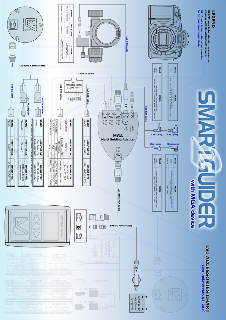

附件編號 適用形號 價格(港幣)
Cable LVI-REF, Can1, L=2m SmartGuider 2 港幣96
Cable LVI-REF, Can2, L=2m SmartGuider 2 港幣144
Cable LVI-REF, Nikon L=2m SmartGuider 2 港幣192
Cable LVI-REF, Sony L=2m SmartGuider 2 港幣192
Cable LVI-FOC, L=2m SmartGuider 2 港幣96
Cable LVI-LXD, L=2m SmartGuider 2 港幣120
Cable LVI-LX, L=2m SmartGuider 1 and 2 港幣120
Adapter LVI-Vix SmartGuider 1 and 2 港幣216
Adapter LVI-Tak SmartGuider 1 and 2 港幣216
Adapter LVI-Los-492 SmartGuider 1 港幣300
註:第一代LVI現以HK$3000發售,售罄即止,上述赤道儀用戶可享10%優惠。星河科研社保留以上條款最後解釋權。
SmartGuider 2 Accessory Chart.jpg (268.26 KiB) 被瀏覽 58256 次

社長,
是否有 focuser controller? 如果如圖 setup 要多少錢?
Cable 及 adapter 是否不包? 要多少錢?

我現在和Henry正在墾丁的鵝鑾鼻以北數公里的地方拍星,共有三套LVI在運作,我自己一套,他買了兩套,一套給團購版HEQ5 Pro,另一套是給Vixen SXW,他今晚是第一次用LVI,他接好電線,我教他按幾個鍵,10分鐘已拍好第一張照片,之後他自己來,星點在100%檢視下都是圓的 8-)
一樓的那套$3980已包括那個藍白色的MGA,可以控制摩打及單鏡反光機,自己找條六芯線便可以接上Baader及Feather Touch的調焦摩打,不用adapter的。

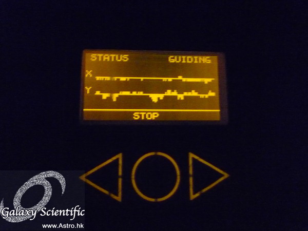

不過很多人沒留意到LVI的最重要元素是那個操控版面的實時XY追蹤修正圖,是一個很重要的診斷訊息。昨晚我和Henry在拍照時都遇上這樣的情況,
1. 他拍攝時LVI的XY追蹤修正圖都表現接近完美,但拍出來的星點拉線,我認為導星鏡與攝星鏡之間有不同步變型,最後發現他有很多電線沒掛好,凌空拉著導星鏡,掛好電線後星點呈完美點狀。
2. 我拍奧米加星團星,XY追蹤修正圖表現來回無衰減的波幅,尤以其中一軸特別嚴重(有點像下圖),當時環境無風,視寧度也不致於很差,所以我認是赤道儀機械間題而非外在因素,最後我鬆開緯軸,發現望遠鏡在那指向嚴重不平衡,緯軸摩打修正很吃力,經重新平衡後拍出來的星點呈完美點狀。
作為SBIG的代理,也很SG4現貨供應,但以上這點是我認為SG4不足的一項,因為一個黑盒子沒有即時訊息可供拍攝者解決問題,有些數據亦要接上電腦才能取得,所以遇到星點拉線時,攝星者要判斷是外在或內在或其他問題就麻煩多了。
另外看看若一切理想,即無風、視寧度好、赤道儀平衡得當,一台HEQ5 Pro是可以有以下,我上載到youtube這樣情況的追蹤表現的 http://www.youtube.com/watch?v=r0Z_V8CziAc 這就是11月24日我與David試拍M42的晚上的追蹤表現,所以650mm焦距下,M42的照片FWHM是在3"水平的 viewtopic.php?f=9&t=31 。所以我一直說,拍深空的話,應選堅固的赤道儀配自動導星系統,把錢重點放在光學上,而非追求貴價高機械精確度的赤道儀,因為機械手錶如何精確,也很難跟一隻造工正常的電子手錶比較的。當然,若兩種赤道儀同樣以LVI導星,優質赤道儀的好處是可以更暗的星作導星,因為修正頻率可以低一些。
