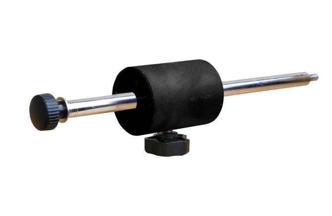

剛於上月在火炭工作室及白鷺湖天文台大掃除了一次,清理出一批約二三十個的配重,有些成色絶佳及尚有包裝,有些略生鏽,有黑色有綠色,但全部可用:
viewtopic.php?f=9&t=89
購買了Star-Adventurer 連配重套件希望承載小型望遠鏡的愛好者,有需要我可以免費送出這些配重,以市價計連運費隨時省了一兩三百元以上:
1. 因現在預訂人數已超出現有配重數量,限每人一個,及先到先得。不過再多也無用,因為應已超出赤道儀的負荷。
2. 為公平起見,配重只供應給會選購配重套件的愛好者,有興趣的可發PM或電郵給我預留。
3. 配重桿直徑可能不配合,須要自行加工,若由星河科研社加工(鑽大孔),視乎情況可能收取少量加工費。
4. 在未有進一步測試前,不保證赤道儀用上這配重後的表現。
5. 用戶須自取,否則要付目關郵費

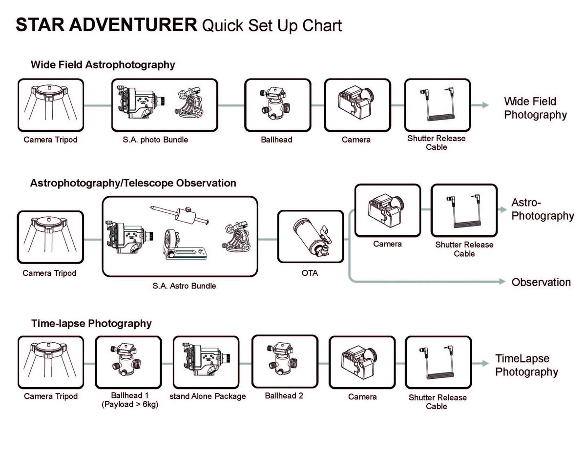

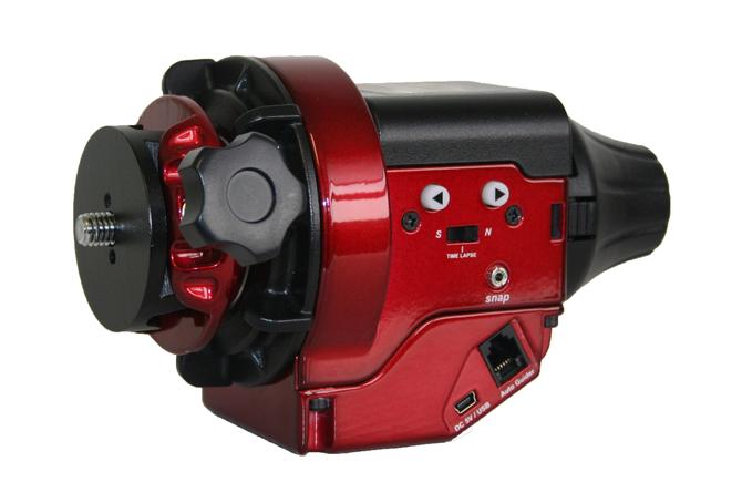

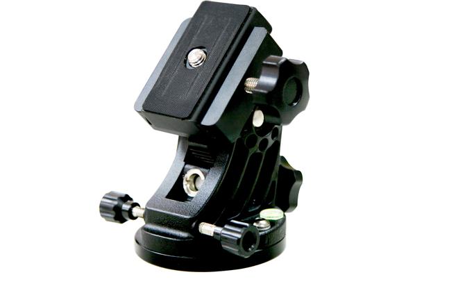

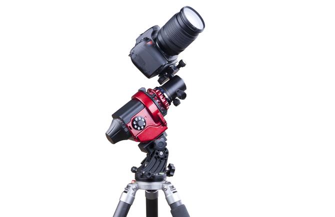

操作手冊:
download/file.php?id=10086

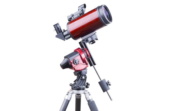

組合相片,夠好玩了 :)

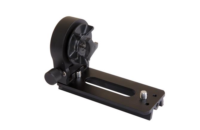

P.S., 按官方數據,赤道儀負載力為5Kg,一些小口徑折射鏡問題不大。而那個極軸調節底座,很適合其他品牌的星野赤道儀用,Skywatcher 夠週到的 :lol:
Star Adventurer-SA-F-100326V1-EN.pdf
(4.96 MiB) 被下載 1406 次
StarAdventurer quick set up.jpg (174.77 KiB) 被瀏覽 23457 次
