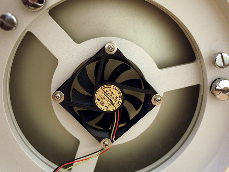

Skywatcher的設計非常合理及周到, 在主鏡座已經有螺絲洞, 我買了一把薄身電腦風扇及M4公制螺絲, 就可以輕易把風扇裝在主鏡座上.
只係要用銲槍把電線銲在合適的插座上.
有一個地方要考慮, 就是風扇要吹向鏡背, 還是從鏡背抽氣呢? 我的直覺是吹向鏡背的效率會較高.

文章社長 » 2012-02-28, 22:29
我的安裝法是直接吹向鏡背:
viewtopic.php?f=20&t=2049#p15600
有時貪得無厭,還想Skywatcher應把這作為配標,不用我花10元一個到鴨記買。

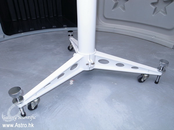

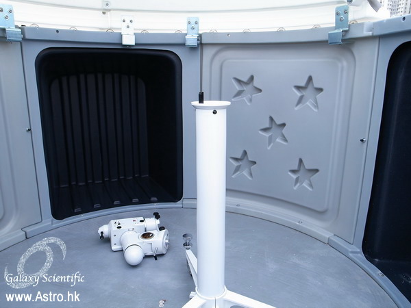

今天發了一台200 f4碳筒到西藏,到時會用在HEQ5 Pro加Skywatcher立柱上,要用的時候就從台內推出來在前面空地拍深空或目視。在那日夜溫差達30度的地方,碳筒反射鏡是最適合了,可以想像,西藏天空+F4光圈+5D Mark II modified,在800mm下拍攝會如何精彩  8-)
到時誰跟我去西藏拍星的,也可用那鏡拍拍,自己帶相機便可以了。
那個立柱是圖中白色那個:

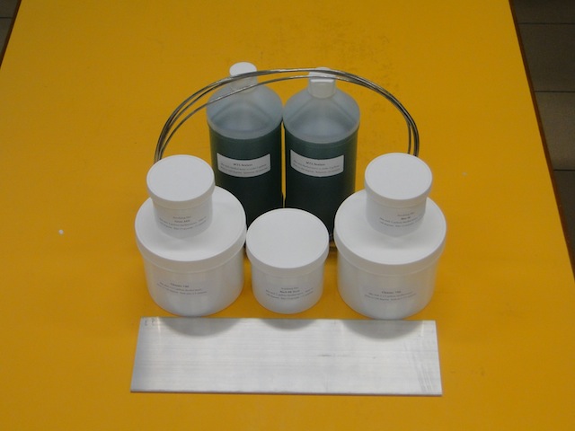

文章mwtse » 2012-03-12, 18:22
mwtse 寫:已經訂了染料,決定進行跨界別作業。
染料已經到了,亦買了一個 40A 的電源供應器,還欠氣泵(用來加強液體的循環)、染缸和浸入式發熱線。
染缸原來相當傷腦筋,因為要六個以上,而且化學品可以多次使用,即是說要有蓋及要找存放的地方。
此外,有沒有人知道 2.8 mm 直徑的鋁線那裏有售?找過手工藝店,但最粗只有 2 mm。
