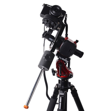

明天有星空小聚,準備一下測試器材,
viewtopic.php?f=14&t=3822&start=120#p29296

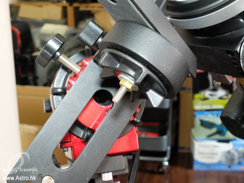

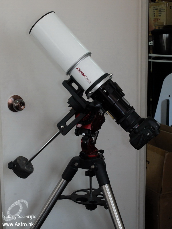

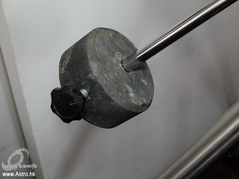

臨時造了一根絲桿,更穏固地把新到的SkyWatcher Esprit 80APO裝上,連上5D Mark II後,用一個舊的1.8Kg配重便可平衡。絲桿的另一端暫時用縲帽,好處是把緯軸的望遠鏡端縮至最短時極軸鏡仍能用,若測試順利,到時造個更好但一樣薄的手擰縲帽連絲桿,送給Star-Adventurer + Esprit 80APO的用戶。

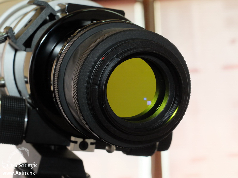

這台 80APO除物鏡為三片式複消色差外,配件也為攝影優化,例如用上M48相機接環而非一般的T2 (42mm),有效減低漸暈,亦可用上M48光害濾鏡,這次我測試宇隆的L-Pro濾鏡。

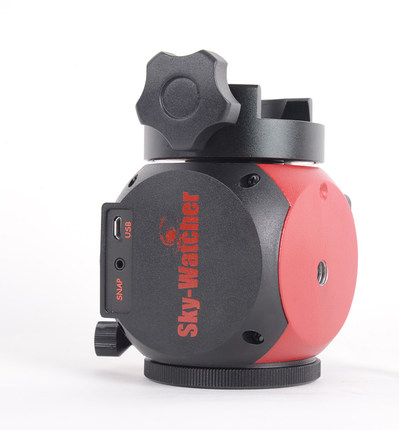

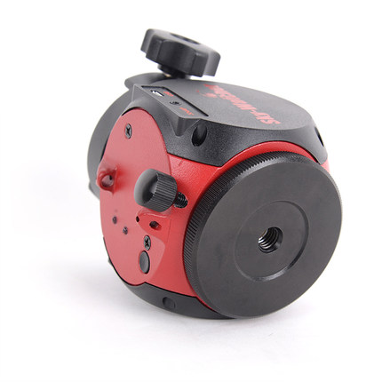

淘寶見到 Skywatcher 有新的星野赤道儀, 未知社長有無更多的資料?
https://detail.tmall.com/item.htm?id=53 ... 3014421010
vr2il
文章: 172
註冊時間: 2012-07-03, 21:14
Re: Skywatcher Star-adventurer 星野攝影赤道儀 (2014-11-29 新 firmwar
文章社長 » 2016-09-04, 08:11
去年都知道了,叫Star Adventurer mini,因為G20開會影響華東工業生產,我下一批貨要年底才到 :roll:
