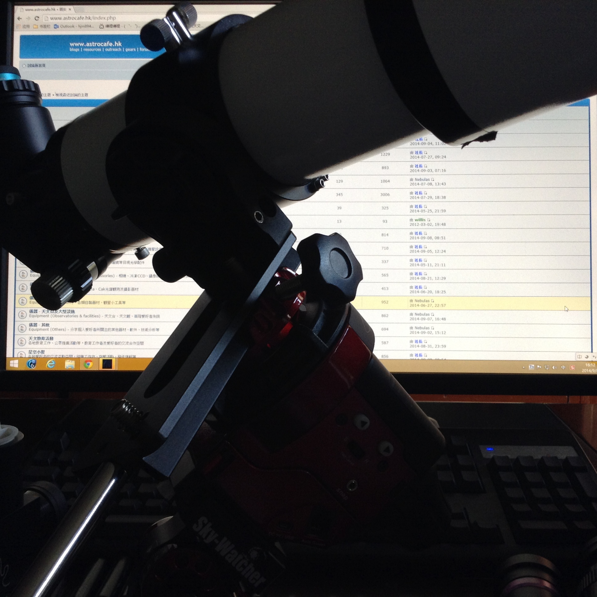

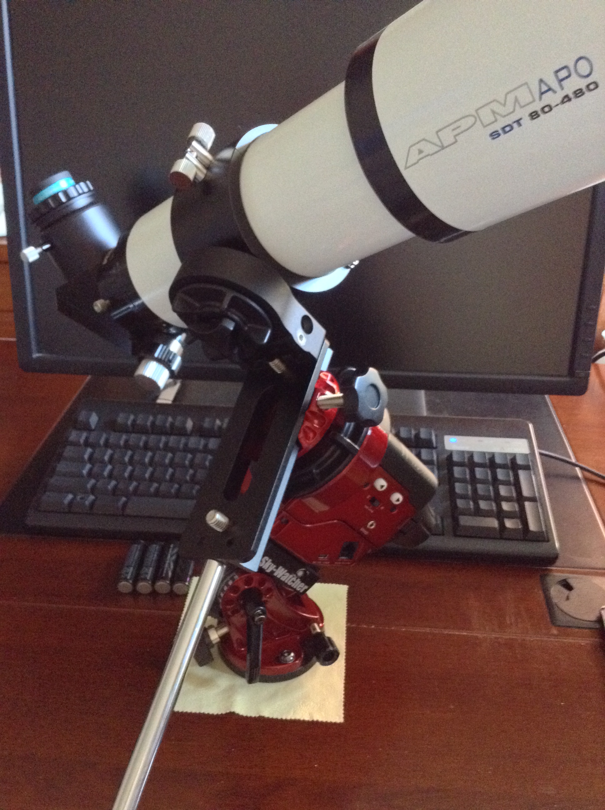

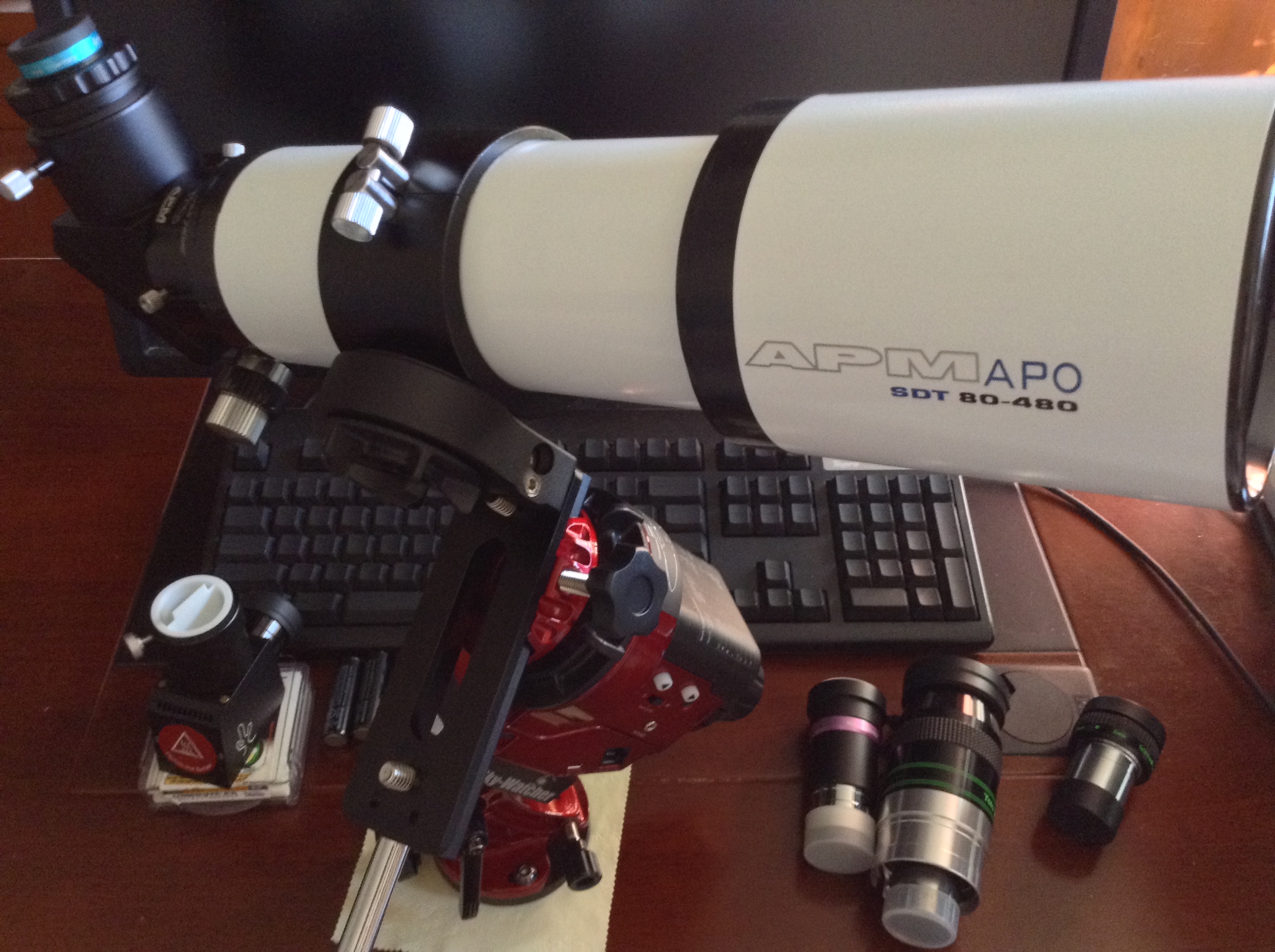

中秋快乐。
分享下今天收到的Star-adventurer赤道仪。
主角穿越了数千公里的Star-adventurer
外带全家福。
不知照的是否合适 :D

恭喜,從中國南陲傳來問候,祝中秋快樂! :D
不過還是先裝上腳架吧,安全為上....
若有單反的話,先不管什麼平場什麼修正鏡,可以試試對好極軸,拍些深空。
另外目視行星月面也可推上更高倍了。
這台APM-LOMO 80/480要好好用,你是全球最後兩三台新貨了,很有紀念價值的。

幫你再貼一次,不用"插入"文章,那點擊照片一下便可看到全圖。
第一次看到那些目視配件到你手上的情況,那些都是好東西,個別甚至升值了,要好好保存小心用。

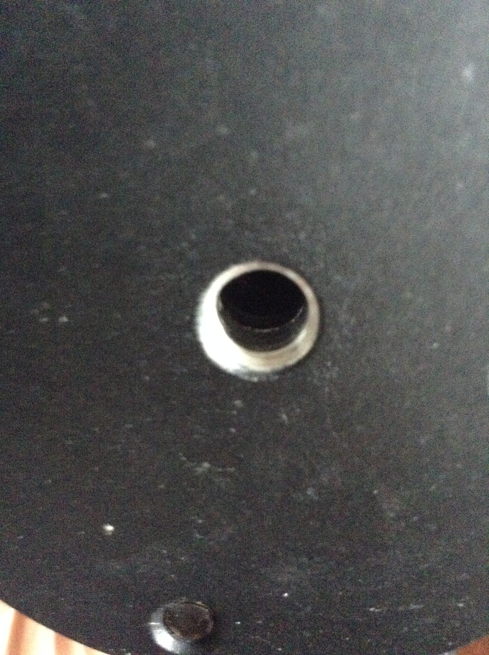

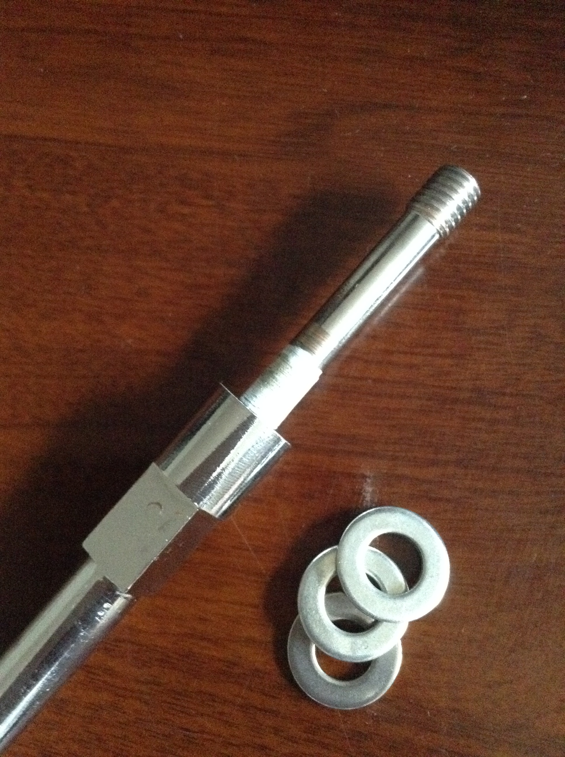

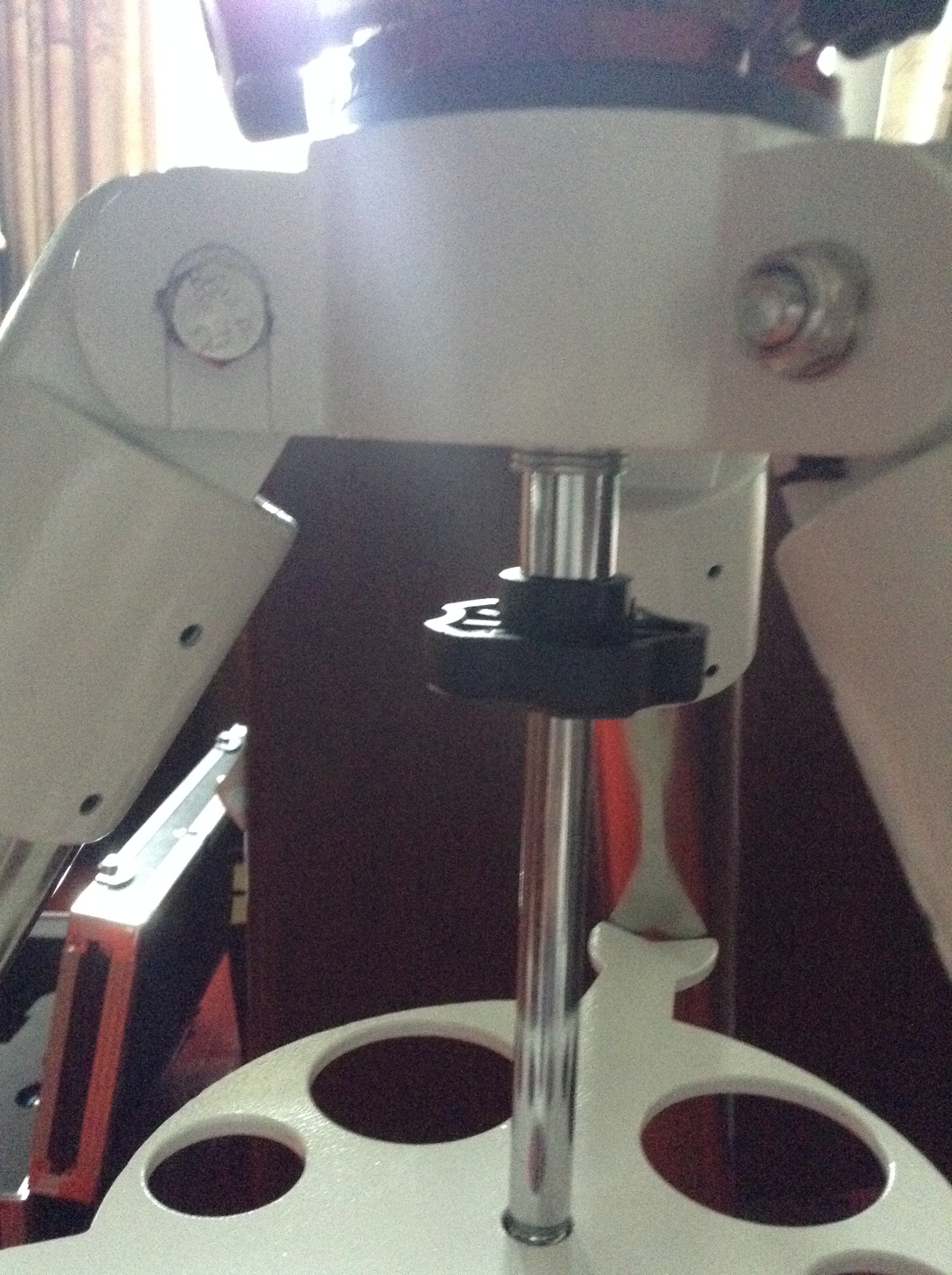

内地造Skywatcher 1.75英寸脚架改造完成。特别感谢方兄,超远程快速精确技术支援改造。
平台突出部切除,紧固杆车削。由于车过了许多,加装国标M10平垫补回。脚架连结处螺纹可能是非标准螺纹,测量直径略大于m11,牙距未测。由于实在找不到英制3/8"縲紋板牙进行套削,改用用国标M10板牙套削。忍痛将赤道仪底座的英制3/8"縲紋接孔用国标M10丝锥修成公制孔 :cry:

以數百元來說,這套腳的確是最穏固的選項,唯一是重一點。
抱歉何兄一時沒瞭解清楚細節,我手上那個是腳架剛好的3/8"的,所以不用改赤道儀下的縲孔,亦方便日後用在相機腳架上。
若是你的情況,我傾向於不削那顆縲絲,反而造一顆延長轉接頭,M10 內縲孔 > 3/8" 外縲頭的。我現在把Celestron Ultima 义式赤道儀接在同一個腳架上,也用類似的方法:
