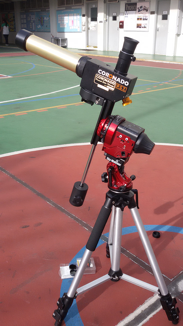

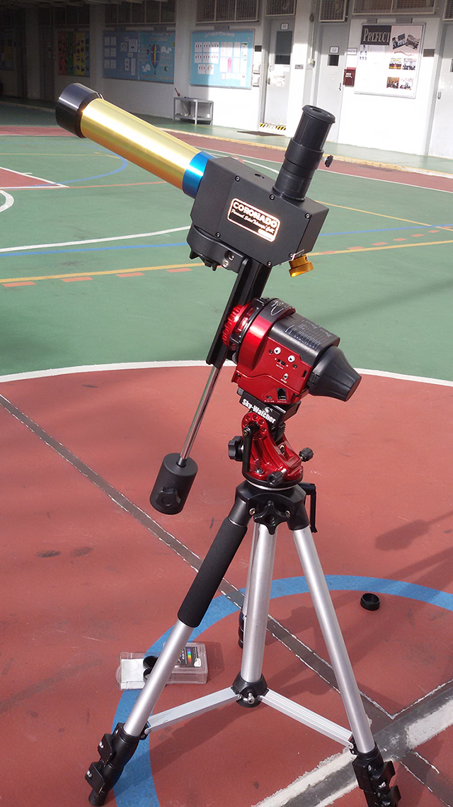

文章kingyo » 2014-07-04, 08:55
好開心喎~~~~
個Mount D function真係幾好用呀,幾細心,好多地方都考慮到。
金魚
Star-adventurer + Takahashi FS-60CB + Lunt Herschel Wedge + ND3 & Polarizing Filter
Star-adventurer + PST
Star-adventurer + PST CaK
kamfung.yu@gmail.com
kingyo
文章: 61
註冊時間: 2012-07-08, 09:01
來自: Rosette
Re: Skywatcher Star-adventurer 星野攝影赤道儀 (2014-06-29 600mm 拍攝深
文章社長 » 2014-07-04, 10:20
可以調節一下L型支架,把望遠鏡貼近極軸一點,那配重便不用拉至盡頭,整體穏定度會再高一點。
這赤道儀承LS80T也沒問題的,剛好是4Kg而已。

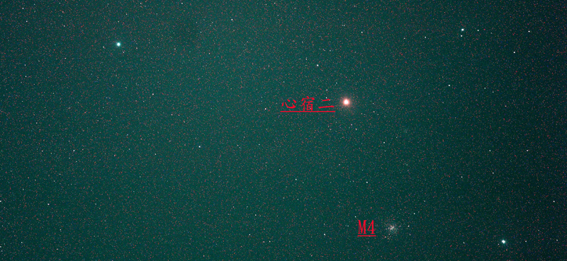

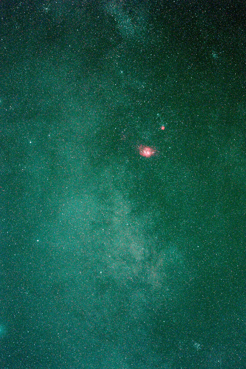

文章lawrencemok » 2014-07-04, 23:02
lawrencemok 寫:用了:
Canon 400D @ ISO 1600
Canon 55-250mm
Star Adventurer (unguided)
stacked in DSS
M7係正中那張: F/4 55mm, 20 secs x 38
另外果張: F/4 55mm, 30 secs x 88
very nice!
有點意見,會不會考慮用長些曝光時間?
其實以疊加減噪來說,只要把攝的原圖有正常的訊噪比,那疊加4張是基本、8張有明顯效果、15張以上已增益不大,25張是合理上限。所以在情況許可下,我在西藏甚至是拍15x3600s曝光,即疊加15張,每張1小時曝光的照片,比60x900s的訊噪比還是看得出好一些,而某些暗淡細節,真的要延長曝光時間才可拍出來。
這是去年我到德國PixInsight工作坊,專家檢視過我在西藏拍攝的檔案得的結論:
viewtopic.php?f=13&t=3745#p23980
多謝社長指導.... 以前因為對極不準所以習慣了用高ISO來減低曝光時間避免拉線, 但現在有了極駎鏡就不用擔心拉線了... 明晚會用低一點ISO, 加長曝光時間再試試
lawrencemok
文章: 12
註冊時間: 2014-05-27, 20:08
文章社長 » 2014-07-06, 09:56
lawrencemok 寫:多謝社長指導.... 以前因為對極不準所以習慣了用高ISO來減低曝光時間避免拉線, 但現在有了極駎鏡就不用擔心拉線了... 明晚會用低一點ISO, 加長曝光時間再試試
客氣了。
我猜400D用ISO1600還是合理的,350D我會用ISO800,當然你可以對照比較一下。
viewtopic.php?f=9&t=31#p437
但曝光時間要看Histogram決定,我猜仍有延長空間,這對星野來說會有些增益,拍中長焦特別是深空天體,效果就會明顯些。

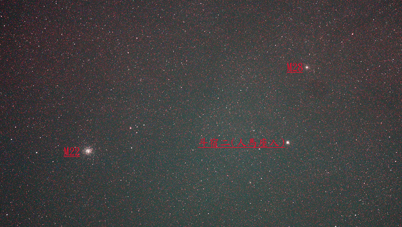

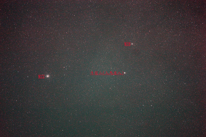

Re: Skywatcher Star-adventurer 星野攝影赤道儀 (2014-07-04 200mm長鏡頭拍
文章chuen Lee » 2014-07-06, 17:46
响黃金海岸测試影深空
Skywatcher Star-adventurer 星野攝影赤道儀主體+L形鸠尾板及相機連接座+哈雷微動雲台+相機腳架
Canon 70-200mm EF f4/L USM
Canon 17-40mm EF f4/L USM
Canon 450D(mod)
內置V4光害瀘鏡
全部都係單1張曝光
chuen Lee
文章: 81
註冊時間: 2011-05-27, 23:37
文章社長 » 2014-07-06, 21:11
我個人除非必要,否則仍是用P2,V4只在特殊情況下用:
viewtopic.php?f=17&t=442
看來200mm x3分鐘盲跟是沒問題,或可試長一些曝光。那張M8 M20拉線是什麼原因?
另外為何要用哈雷微動雲台?
文章chuen Lee » 2014-07-07, 00:59
社長 寫:我個人除非必要,否則仍是用P2,V4只在特殊情況下用:
另外為何要用哈雷微動雲台?
社長:今次係第二次試影,第一次是用本身既微動雲台+L形鳩尾板及相機連接加波頭接相機,果晚發現怎樣調較影三分鍾都冇一張可次成功唔拖線,什至兩分鍾都拖同星點形狀有D不規則,等到另一日白天放假響屋企用番果晚既组合,用極軸鏡中間十字線對住遠方一個定點位,然後用200MM長鏡頭作唔同方向既轉動指向,每傳動一個方向銷緊後觀察極軸鏡,發現十字線除着鏡头指向不同有着不同既偏移,極軸鏡知前已做同心軸測試係冇問题的,再觀察發現連接底座係用兩粒有膠片既螺絲作固定,用手向唔同方向搖动雲台都會覺得有虛位,我把兩粒螺絲擰到最實連水平方向都移動唔到既程度,之後再做測試十字線都有偏但移動細咗。***(所以第二次試影用咗哈雷雲台,但相機就直接上落相機連接座到冇用波頭,上面出現既問题,唔確定是否產品或質量有問題,亦有可能我使用當做成的,要等下一次用回本身既微动出去實戰多幾次或比社長作測試再下定論)***
我得一塊內置v4濾鏡,另一塊p2係驳望遠鏡先用到
chuen Lee
