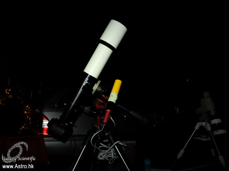

通宵在PTC測試,現在早上六時才回辦公室放下東西。

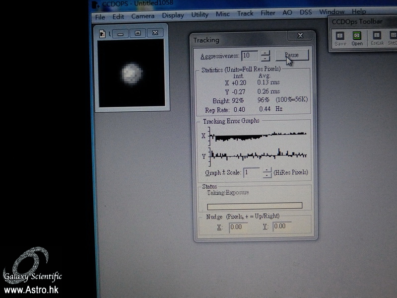

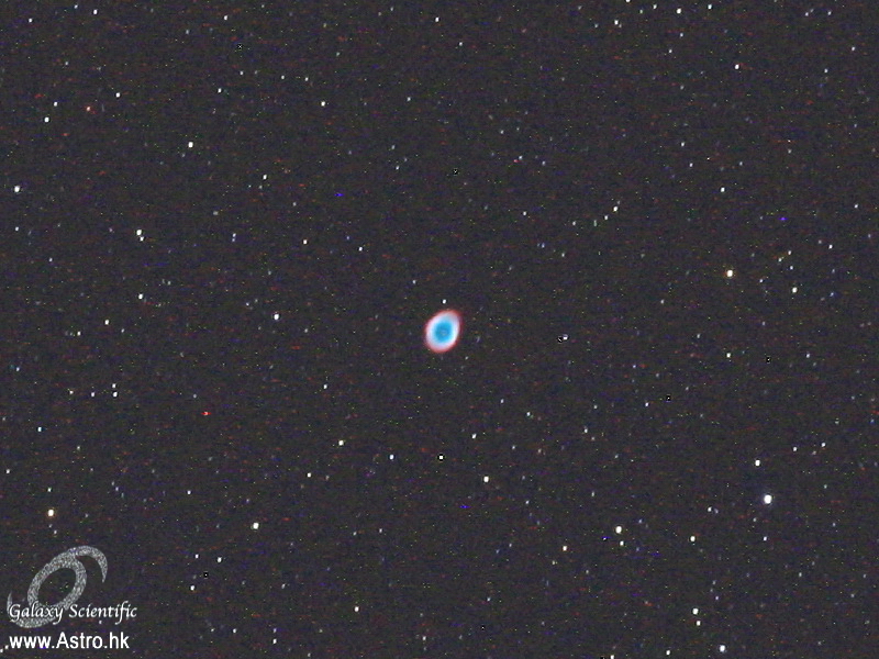

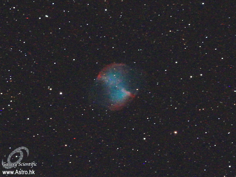

很高興今晚在PTC和幾位Astrocafers交流使用Star-Adventurer心得,並即場示範了用Star-Adventurer配 LVI I 導星,以APM-LOMO 80/600拍深空
viewtopic.php?f=14&t=3822&p=25792#p25792
今晚示範了一些攝星關鍵細節:
- 不用激光、不用計算、不用刻度盤,十來秒可以對好極軸,以600mm單軸導星拍深空,十來分鐘南北飄移不超過1像素,實際上是在零線上下游移而已
- 以600mm攝星,沒有GOTO一樣可以很快找到目標的
- Star-Adventurer是可以承5公斤器材,單軸導星,以600mm拍深空的。
以下為分別以LVI及STi導星拍攝的M57及M27,各單張曝光3分鐘,中央局部截切800x600像素,100%出圖。初步測試問題不大,但不同照片會在100%檢視下呈現東西或南北的輕微星點變型,若疊加後星點便會很好,當然我目前的設定,個別部件可能有剛性問題,要優化一下。
IMG_2100 - 複製.JPG (388.82 KiB) 被瀏覽 22363 次

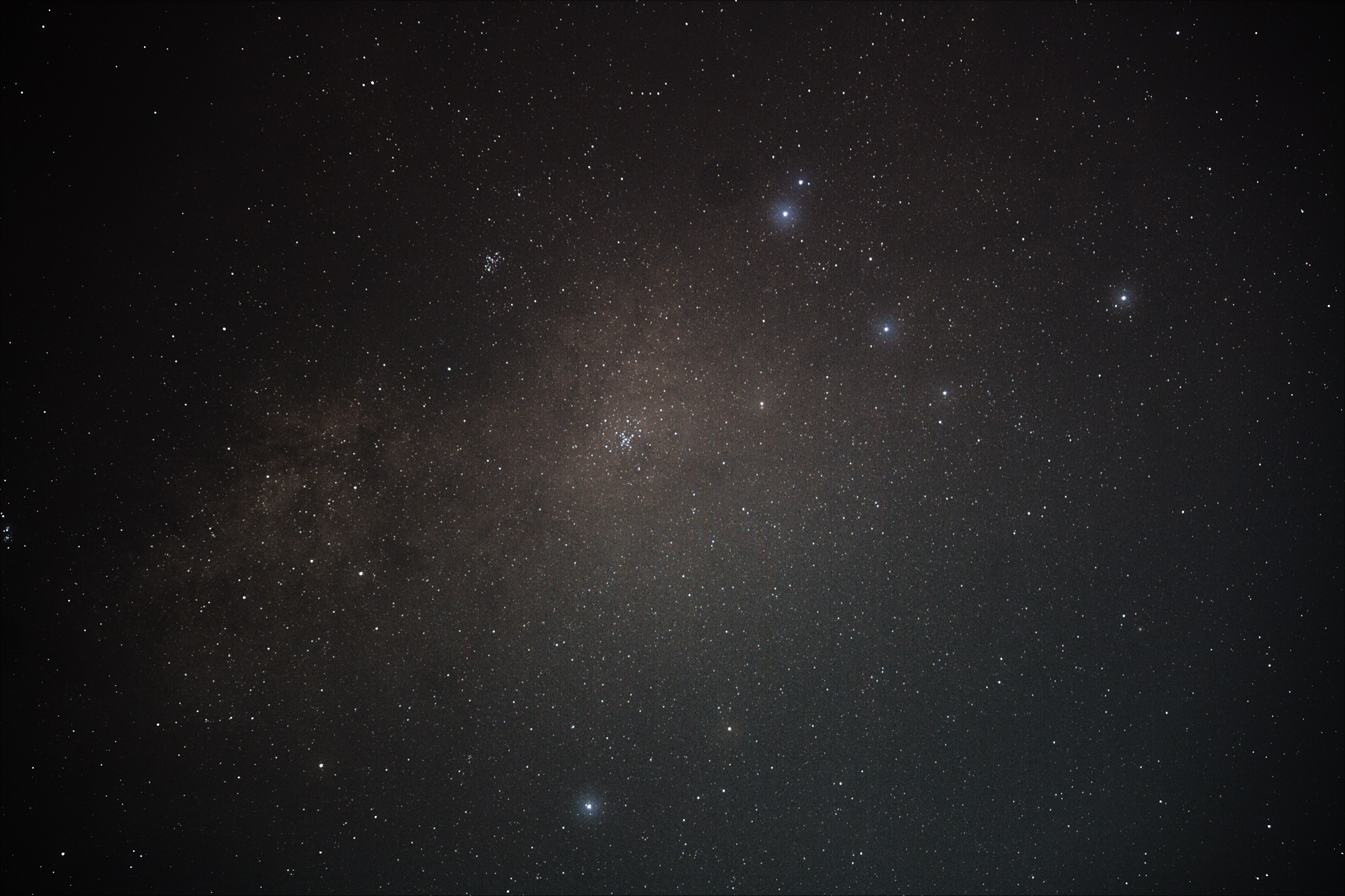

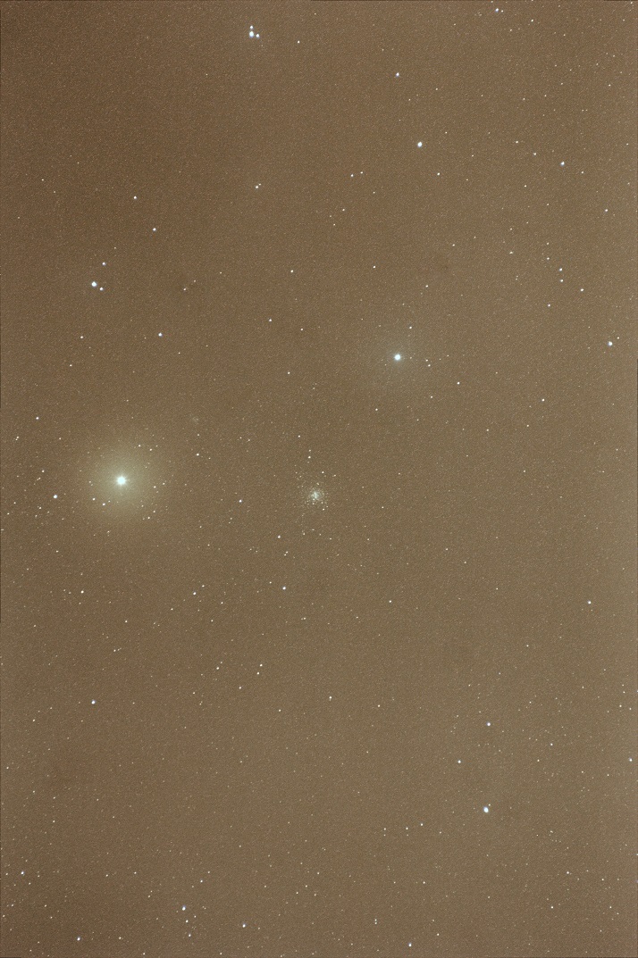

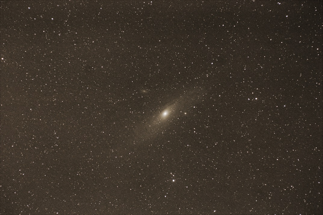

頭兩張是自己的﹐第三張則是經社長調較star adventurer的照片﹐不難看出大家的分別。
只加了些DARK FRAME ﹐沒有FLAT。
最驚喜的是第三張﹐昨晚在相機看不到﹐疊合之後居然見到M110。 :mrgreen:

Lawrance 和 Tommy,可否講講你們用了甚麼器材?如鏡頭,相機,有沒有導星,曝光時間等等…
Re: Skywatcher Star-adventurer 星野攝影赤道儀 (2014-06-29 600mm 拍攝深
文章lawrencemok » 2014-06-29, 18:03
用了:
Canon 400D @ ISO 1600
Canon 55-250mm
Star Adventurer (unguided)
stacked in DSS
M7係正中那張: F/4 55mm, 20 secs x 38
另外果張: F/4 55mm, 30 secs x 88

文章tommy128268 » 2014-06-29, 19:40
跟lawrencemok 差不多
Canon 450D @ ISO 800 (NON-MOD)
Contax vario sonnar 80-200 f4
DSS + PS
焦距方面聽閒135鏡頭用在APSC 要X1.6 ﹐但下面是寫原來的數值
第一張: F5.6 /80 120 secs X 3
第二張: F5.6 /200 75 secs X 2
第三張: F5.6 /200 180 secs X3

我樓上的照片還是有瑕疵的,照片個別會有南北或東西的星點變型。從導星曲線看沒有異樣,我相信是某些硬件固定或接駁位有剛性問題 (Flexure),雖然把照片疊加後星點便會完美得多,但望遠鏡部份(應跟赤道儀無關)有些地方改善。
當然我不介意把照片如實的發佈,某程度上因為我的鏡比一般同口徑都要重(鏡頭是LOMO三片式空氣頭APO、調焦及電子系統是羽毛、相機是5DII),所以我建議大家把600mm及5Kg視為合理的上限,打個八折會拍得更輕鬆。

lawrencemok 寫:用了:
Canon 55-250mm
stacked in DSS
very nice!
有點意見,會不會考慮用長些曝光時間?
其實以疊加減噪來說,只要把攝的原圖有正常的訊噪比,那疊加4張是基本、8張有明顯效果、15張以上已增益不大,25張是合理上限。所以在情況許可下,我在西藏甚至是拍15x3600s曝光,即疊加15張,每張1小時曝光的照片,比60x900s的訊噪比還是看得出好一些,而某些暗淡細節,真的要延長曝光時間才可拍出來。
