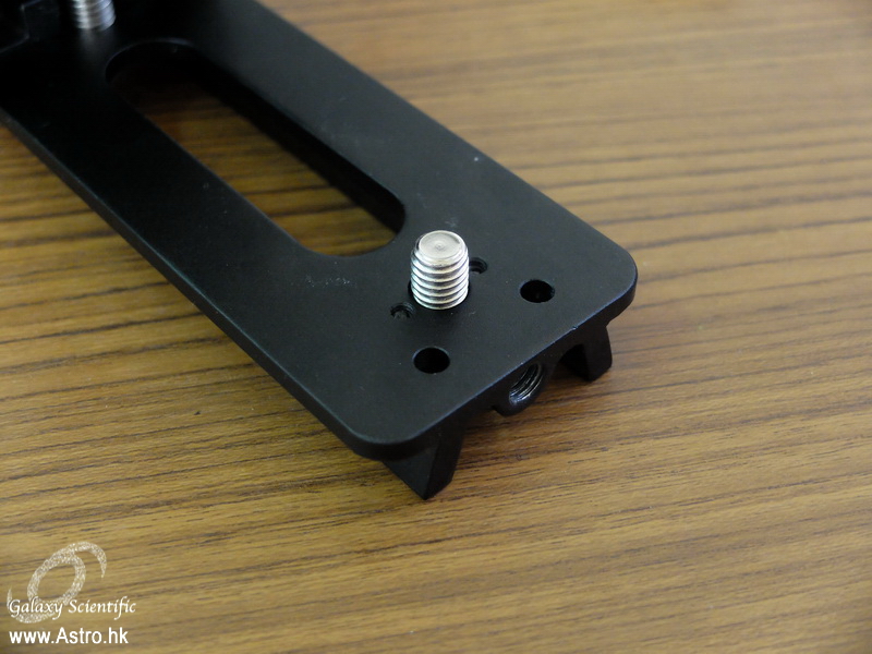

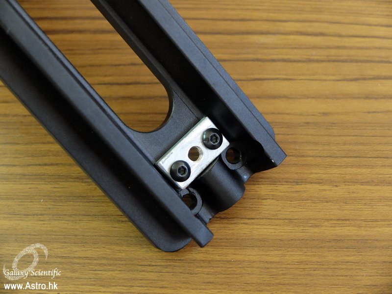

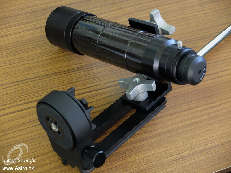

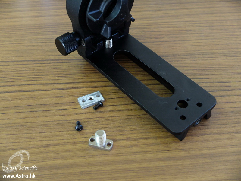

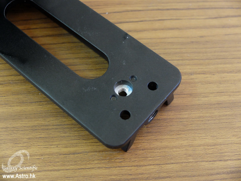

試造了一片縲孔板,方便裝上LVI 專用導星鏡,Star-Adventurer + LVI 專用導星鏡兼讀班同學,我可以每人造一片給他們,送完即止 8-)

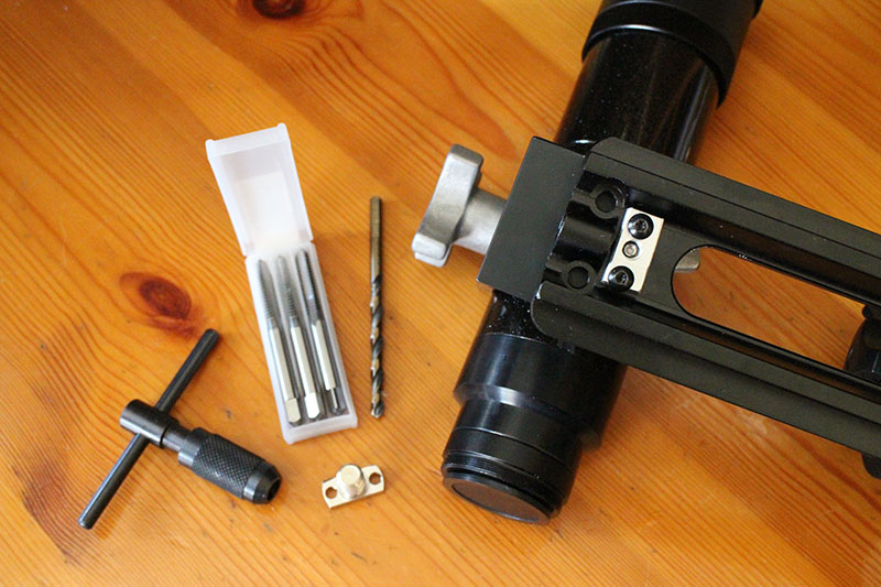

睇完社長張相即刻買絲攻鑽咀 diy :mrgreen:

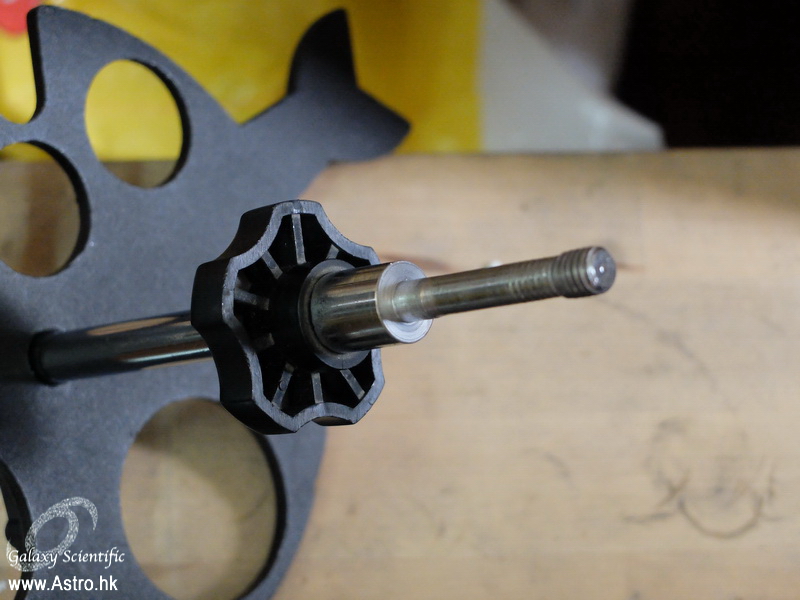

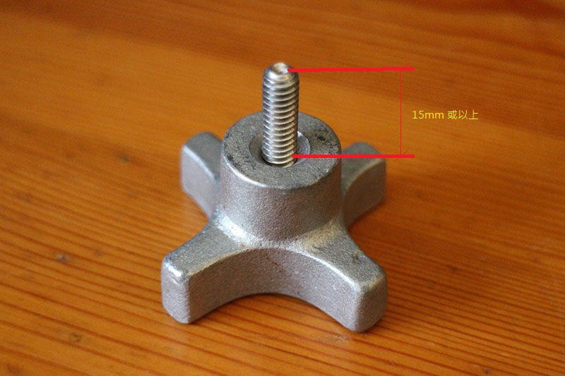

剛剛發現手拎螺絲的螺絲牙如果短過 15mm, 有機會响鬆支導星鏡時有跌落地既危險, 用家可以用六角匙自行調校螺絲牙長度.

文章社長 » 2014-06-26, 18:27
vr2il 寫:剛剛發現手拎螺絲的螺絲牙如果短過 15mm, 有機會响鬆支導星鏡時有跌落地既危險, 用家可以用六角匙自行調校螺絲牙長度.
謝謝提醒,其實我也為Edward的調過了,忘了貼出來。
這手擰縲帽很貴,但設計的好處是可以調節,Paramount ME的手擰縲絲也用是這方法的。

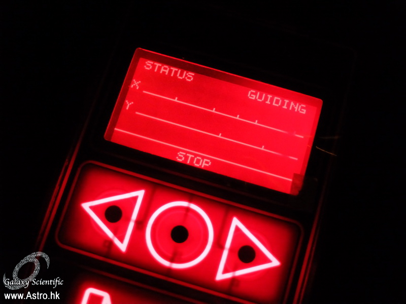

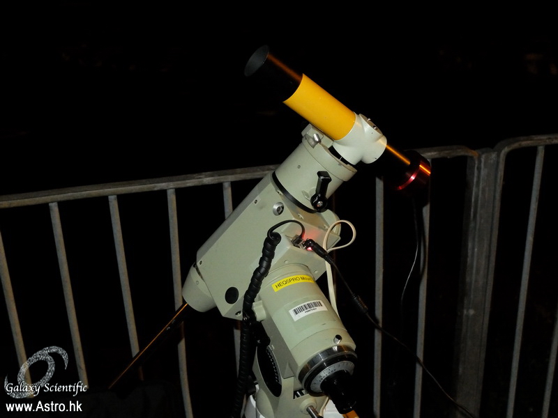

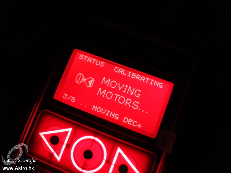

昨晚帶了一批LVI I出去,逐一用HEQ5 Pro校正,可以陸續交給Sky-Adventurer用戶

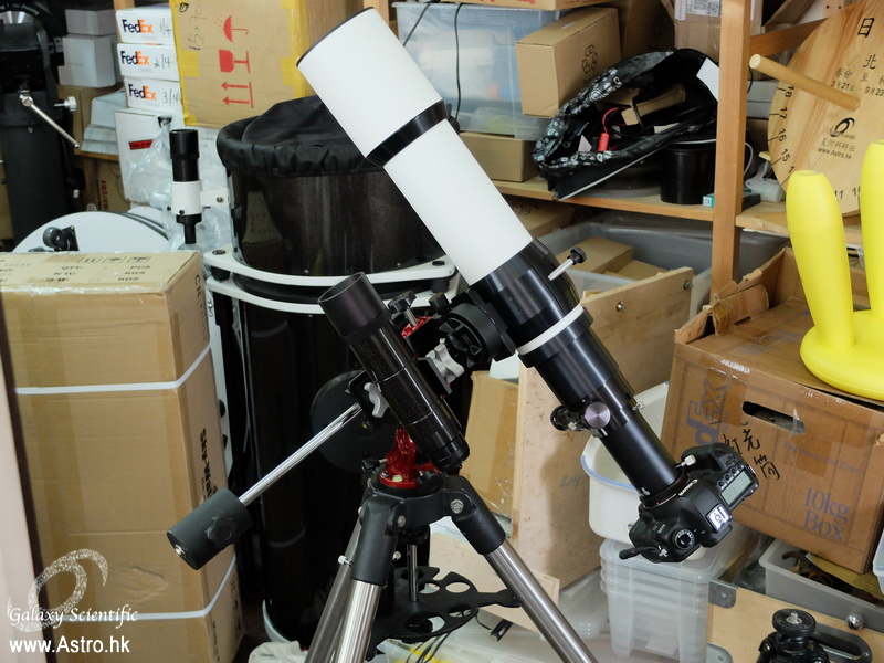

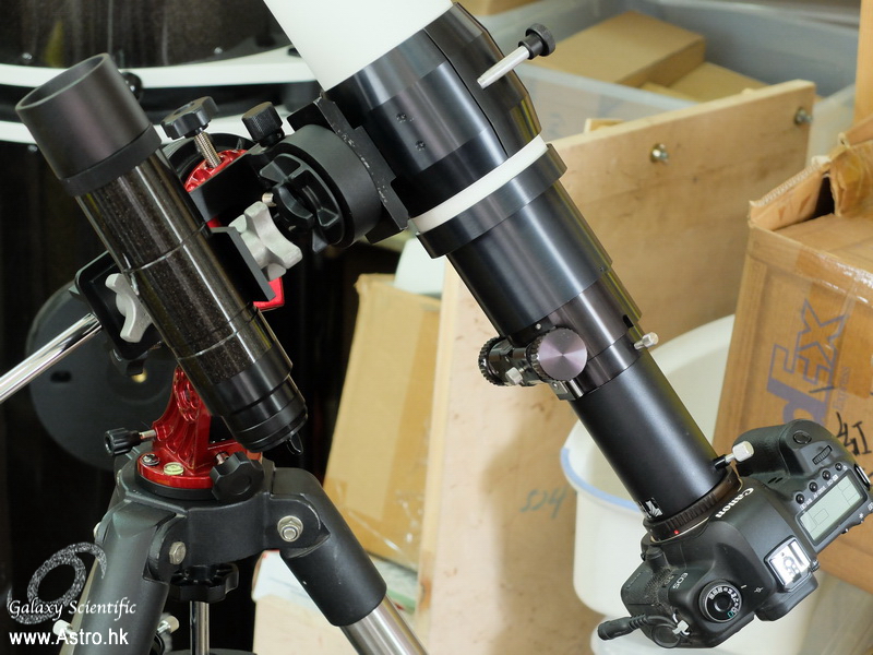

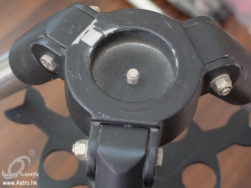

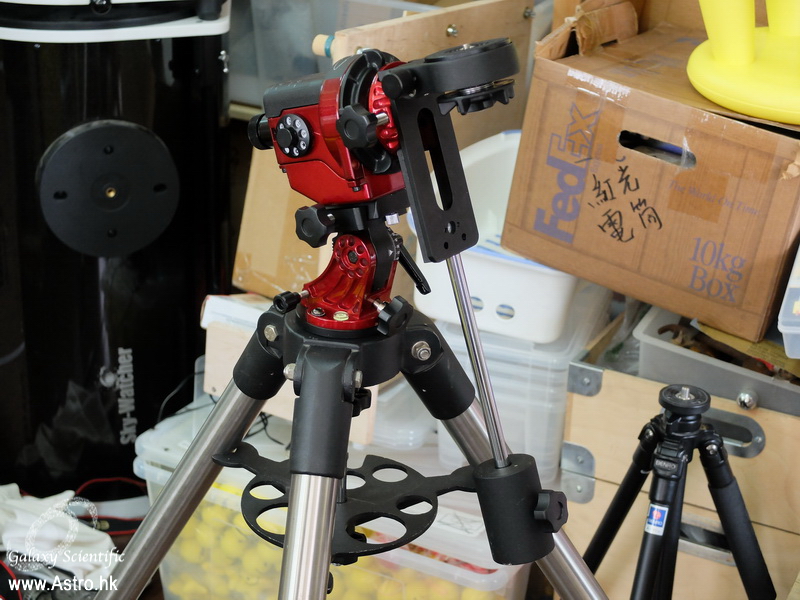

把HEQ5 Pro的腳架做了改動,削去地平方位調校的金屬柱,車細底下的固定縲絲桿,便可裝上Sky-Adventurer,加上導星鏡及導星頭,勉強可用現時的1公斤配重平衡,明晚大家一起測試,600mm攝星表現。
這三腳有短版,Sky-Adventurer同學購買 $850一套,可放進手提上機行李,重5Kg,這個比Gitzo 4或5號腳重,但平宜10倍,亦絶對穏固。

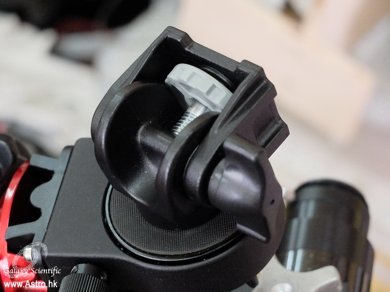

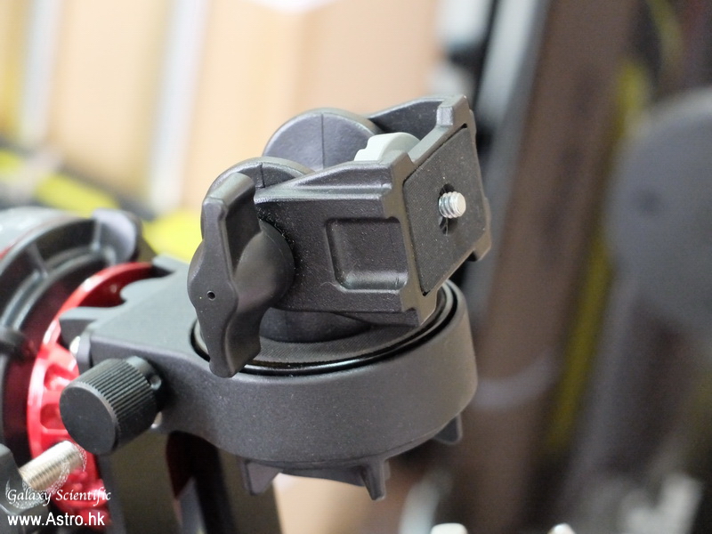

本人不建議用球頭,直接把相機裝上L型支架上便可以,但若要拍橫倒,可考慮用一片L型鋁角,而剛巧本人有一個Manfotto的小配件可作這用途,忘記了多少錢,好像是百多或兩百多元,但作攝星用途一定比球頭穏,二月份我也是用這個拍極光的,連續數晚固定戶外在強風風下拍以萬計照片。

明天我會試Sky Adventurer 導 600攝星 (見上圖),以及試Officina Stellare RH200。
