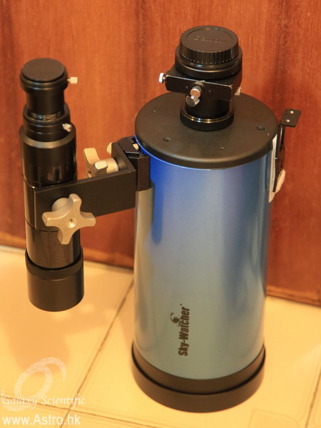

今晚試過疊加另一個2x巴羅,調好焦後,在120倍可以清晰看到北落師門的埃利盤及衍射環,所以很大機會可以用有效焦距700mm來導星,那以後這台50mm小導星鏡配合LVI可以導1400mm攝星鏡了,連203APO也沒問題了,不過大家多等一兩天我會匯報測試結果,今天才拿了一台Sky Watcher Mak 127 馬克蘇托夫回家作測試用,焦距是1500的,也改了個Televue的Solar Searcher 鳩尾板,置在尋星鏡架上用來連接這導星鏡。

Sky Watcher 127 馬克蘇托夫,焦距1500mm,以LVI配合50mm導星鏡拍攝,已裝上了高橋90年代出品的T2接口濾鏡盒,可配合LPS-P2或V4濾鏡拍攝 8-)

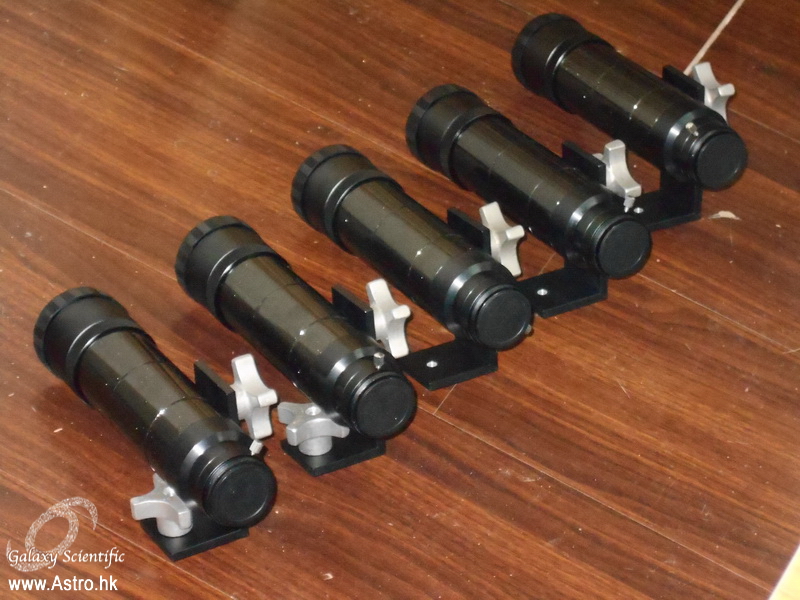

文章社長 » 2014-06-25, 21:57
剛組裝了一批,有香港及澳門用戶的:
