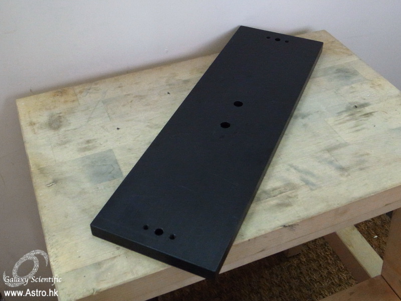

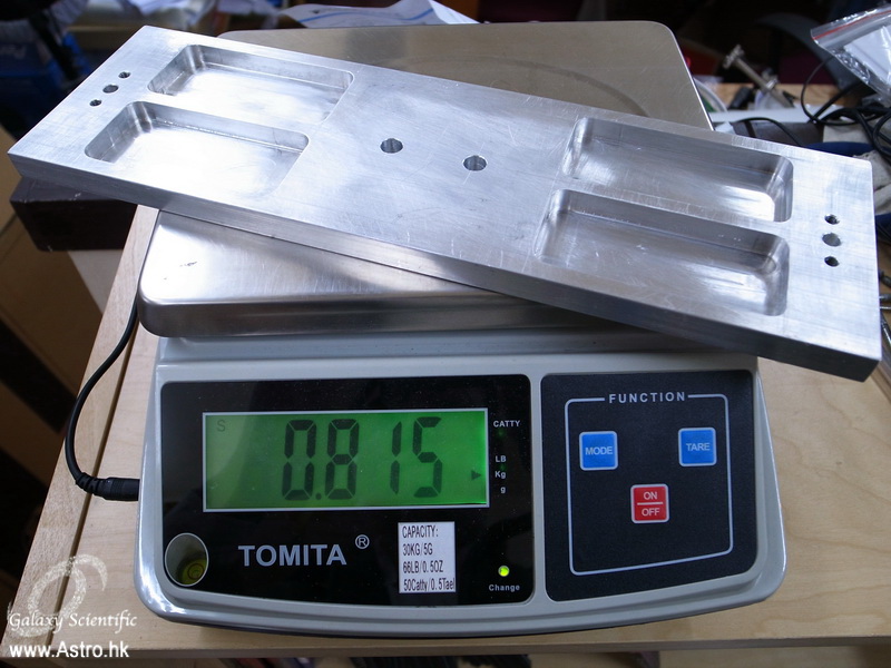

文章社長 » 2012-02-09, 20:33
Subaru,你的EM200連接板銑好鑽好了,明天送去氧化,量出來是815g 8-)

社長 寫:Subaru,你的EM200連接板銑好鑽好了,明天送去氧化,量出來是815g 8-)
Perfect!

文章社長 » 2012-02-09, 22:25
其實若再花了功夫,還有機會可多減兩百多克重量的,但師傅已要手擰頭不想搞了。我又想過是否幫你在些無用的地方鑽些M8或M10的孔,但又不知你是否喜歡,所以暫時接受815g吧。
這方面不是我的強項,但若有需要可以日後再加工減磅。

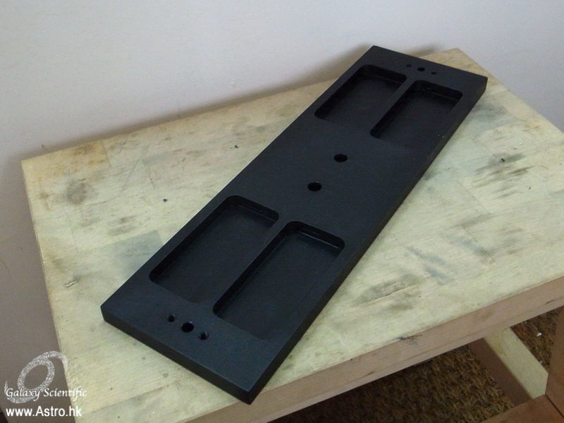

文章社長 » 2012-02-15, 18:38
氧化回來了,明天發給Subura,用在EM200上 :)
坦白說,這些機械加工不是我們的強項,而且香港的加工成本也高,勉強可用,達到目標就算了。

文章mwtse » 2012-02-15, 19:31
看到完成品的樣子,我想我下一個目標可能是學做陽極化處理了。
