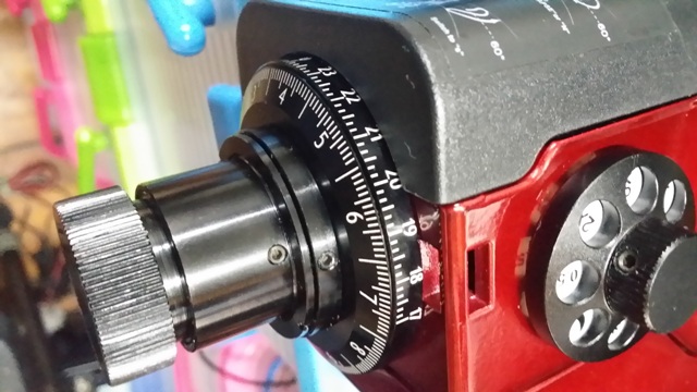

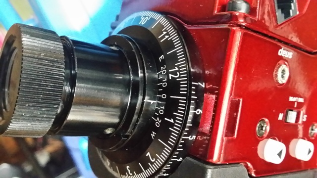

學咗記得分享 :D

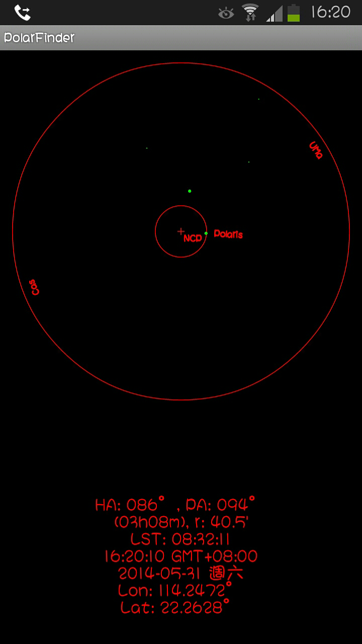

另外想問社長,我呢個 apps 係唔係同極軸鏡剛剛相反咗?

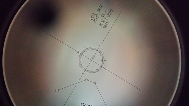

你這個有點怪。

第一眼看极轴镜像是考虑给澳洲用户用的。

文章vr2il » 2014-06-02, 20:06
Nebulas 寫:第一眼看极轴镜像是考虑给澳洲用户用的。
師兄意思是極軸鏡刻度是給南半球使用?如果是真的北半球用戶對極真的很不方便。

文章vr2xsc » 2014-06-02, 20:17
社長,
set 好時間, 日子, 位置後, 好似完住唔同我用開Vixen,Meade, IO-option 既刻度? 同比較極星apps 位置錯!

Re: Skywatcher Star-adventurer 星野攝影赤道儀 (2014-05-30 首批貨到,歡迎選購
文章lawrencemok » 2014-06-02, 20:46
vr2xsc 寫:社長,
請問師兄做了極軸鏡calibration未? 不知做左未可以試下: 將10月31日對準0時位置, time meridian indicator 指著 "0" 位, 觀看極軸鏡是否6點位向下. 如不是就要跟說明書做calibration.
文章vr2xsc » 2014-06-02, 21:11
六點刻度向上的, 而極星刻位在8 點鐘位置, 我手上的vixen 極軸鏡是正確的,而這個 skywatcher 極軸鏡祗有南極星位置, 沒有仙女座的
文章lawrencemok » 2014-06-02, 22:25
vr2xsc 寫:六點刻度向上的, 而極星刻位在8 點鐘位置, 我手上的vixen 極軸鏡是正確的,而這個 skywatcher 極軸鏡祗有南極星位置, 沒有仙女座的
那你要做calibration啦~ 做好後不用仙后(?)座也可對軸, 其實想簡單d, 可以乜都唔攪只用app, 用android 的可用呢個 https://play.google.com/store/apps/deta ... s.AstroApp
不過想再精確d, calibration 的確是有需要的
文章Nebulas » 2014-06-03, 01:13
vr2il 寫:
我是这样考虑的, 因为北半球大家都熟悉北极星了,现在厂家都有对应的软件来做时刻表一样的参照,你手机上就知道极轴镜里面的刻度下的当即北极星说应该处在什么刻度。今晚我还用过 iOptron 的,信达 skywatcher 的就不是很熟悉,这点社长应该比我理解。
遥想20年前你去南半球拍个 M8, M20, Omiga Clusters, 对极轴真的很让人要命,相比今天数字化带来的便利,15年前南半球狩彗的高手层出不穷,但是手动为主导的深空摄影时代很少见南半球的业余深空高手。
或者 Octans 这个特别的刻度为了方便南半球的爱好者——和 巴西世界杯 有关? :D

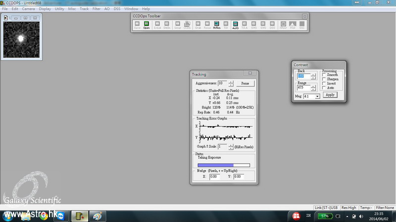

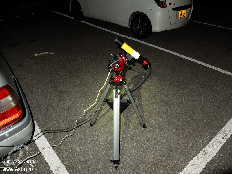

文章社長 » 2014-06-03, 04:29

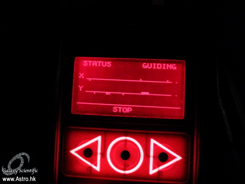

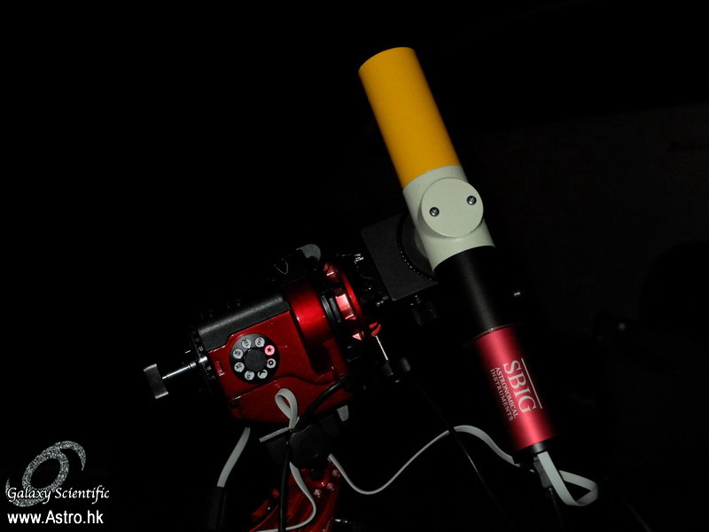

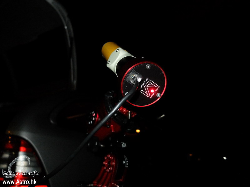

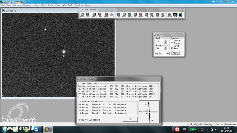

剛從PTC回來,和mwtse及tommy測試了自動導星系統 :
viewtopic.php?f=14&t=3822#p25278
今晚成功測試 LVI I、LVI II、SBIG STi 對 Skywatcher Star-Adventurer 單軸導星。A picture speaks a thousand words,先上圖片數張,說明一些要點,文字後補。
今晚我在雲層影響下極星在極軸鏡下近乎看不見,平時我僅用十來廿秒對極軸,今晚還要粗一點,但導星曲線說明足夠應付400mm焦距拍5分鐘曝光。而我在西藏f4光圈配ISO1600也最多拍10分鐘而已。
viewtopic.php?f=17&t=3604#p22803
所以我的意見是樓上數位還是不要在對極軸這事上鑽牛角尖,你們談及的方法我是從來不用的。今天稍後補上詳細技術說明,看來有需要為Star-Adventurer同學會多搞工作坊了。
Star-Adventurer - STi autoguider calibration.JPG (100.3 KiB) 被瀏覽 15670 次
Star-Adventurer - STi autoguiding curve.JPG (52.9 KiB) 被瀏覽 15670 次
文章Nebulas » 2014-06-03, 09:59
tommy128268 寫:
Nebulas 寫:
vr2il 寫:
的確要學學社長對極軸的方法﹐昨夜才見識過,是﹐Super fast! 雖然謝SIR 說過社長是熟手﹐但能在這麼短時間對好極軸的確很強大。
告诉 tommy 一个好方法,极轴镜看到的星体是中心对称的,也就是说昨晚的北斗星在您北极星左上方时候,极轴镜里面的影像在北极星右下的位置。
学测绘学的方法,算出极轴镜的视场大小,用星图软件,大概控制在 北纬 80° 的范围内,以北极、北极星为中心,打印一份,好好记下北斗星附近即可亮星和大致北极点的方位,每次即可准确对准。
几年之前 funoooooo 问过,我当时发过那幅图。
深空拍摄的质量,对极轴是个基本要诀!
Re: Skywatcher Star-adventurer 星野攝影赤道儀 (2014-06-03 LVI、STi 導
文章willis » 2014-06-03, 10:12
Congratulation!!! Too good!!! So what are the important steps or points that one needs to pay attention. Why didn't the 1st night work, but the second night?
文章社長 » 2014-06-03, 10:21
willis 寫:Congratulation!!! Too good!!! So what are the important steps or points that one needs to pay attention. Why didn't the 1st night work, but the second night?
1. 注意導星頭擺位,ST4的訊號反應,剛好跟HEQ5 Pro相反的。即配重在西導星鏡在東,導星頭只可按圖中的方法擺放。
2. 極軸那顆縲絲要全鬆。
