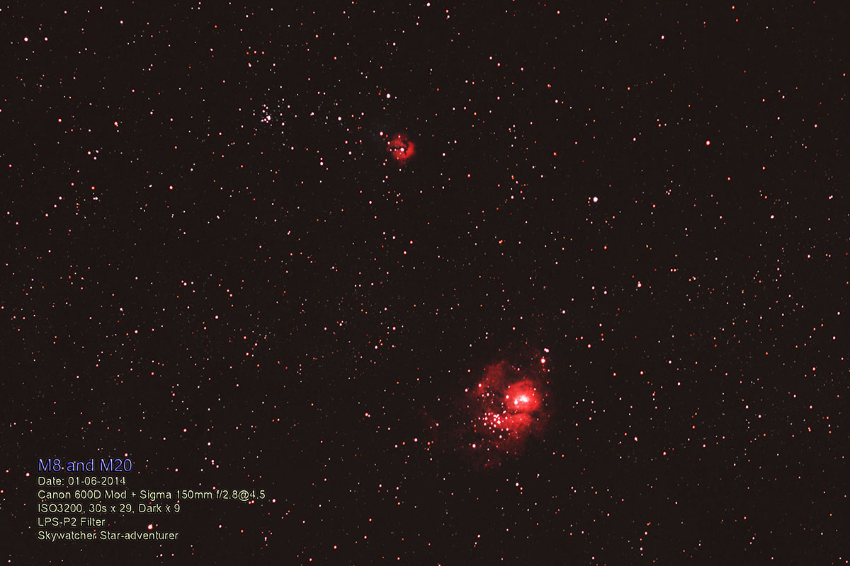

新手初試 M8+M20
20140601 M8_M20 resize.jpg (165.82 KiB) 被瀏覽 18824 次

vr2il 寫:新手初試 M8+M20
師兄請問這圖是"crop"過的嗎?

文章vr2il » 2014-06-01, 08:08
lawrencemok 寫:
vr2il 寫:新手初試 M8+M20
師兄請問這圖是"crop"過的嗎?
係 crop 咗四邊 :P

vr2il 寫:新手初試 M8+M20
李兄夠厲害,"新"手一出手便用150mm :lol:

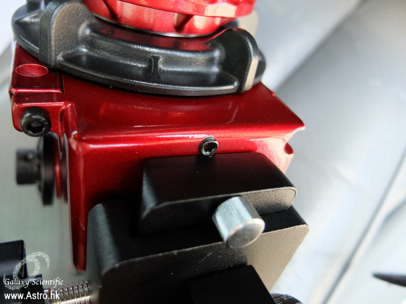

重要事項,週五提取赤道儀的愛好者,注意要把底部那顆內藏的黑色內六角縲絲擰鬆,否則摩打扭力不足,兩顆紅燈不斷閃亮發出警號,拍星也會拉線。
這顆縲絲只是在相機等不平衡狀態下加大極軸轉動阻力才用。

社長 寫:重要事項,週五提取赤道儀的愛好者,注意要把底部那顆內藏的黑色內六角縲絲擰鬆,否則摩打扭力不足,兩顆紅燈不斷閃亮發出警號,拍星也會拉線。
社長,我台 star-advanturer 是星期五取的,發覺用電池的時間紅燈會閃, 但外置USB 電時會閃, 是否可較這六角螺絲便可?

vr2xsc 寫:
Edward
鬆吧,不會有壞處。
