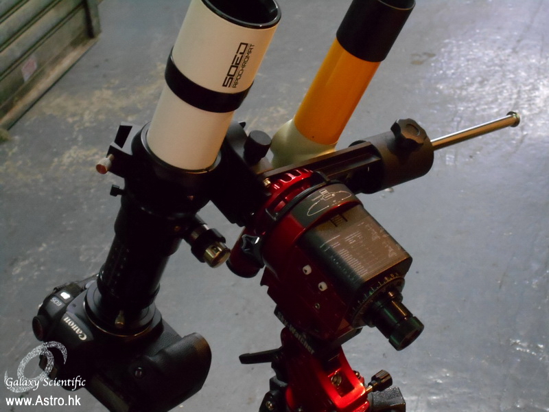

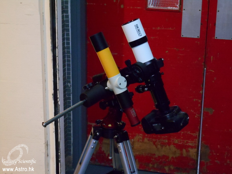

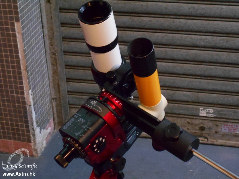

社長 » 2014-05-30, 17:36
裝上Skywatcher EQ1 腳架 8-)

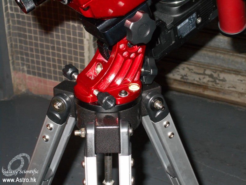

文章willis » 2014-05-31, 14:25
Is adapter needed to attach the mount to eq1 tripod?
Re: Skywatcher Star-adventurer 星野攝影赤道儀 (2014-05-30 首批貨到,歡迎選購
文章社長 » 2014-05-31, 15:03
No, just a longer 3/8" screw
