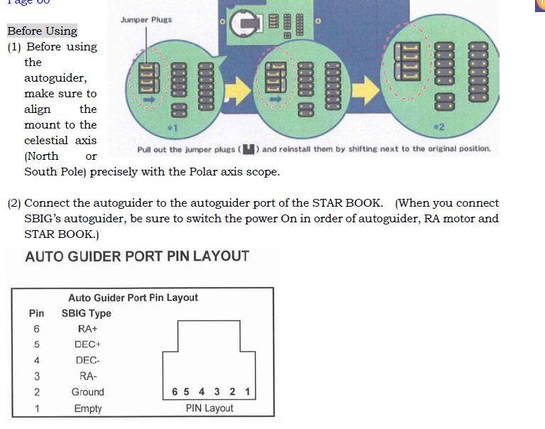

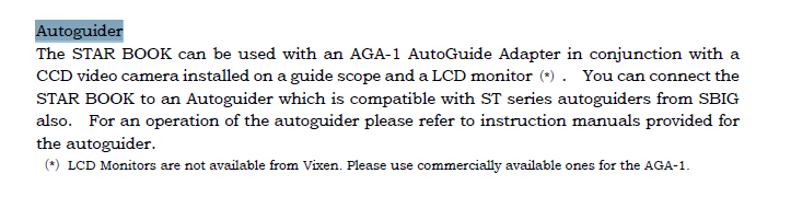

Starbook 可以 AGA-1 Mode 或 ST mode.
是否不需要加線?
LX 額外連線要多少錢?
另導星鏡合不合 LX-200 用? 它 Focual Length 是 2000mm。 就算加上 0.63X reducer, Focual Length 都有 1260mm。 能不能做到合適追星功能?
Re: 第二代 LVI Smartguider II Imaging Control System 攝星控制系統正式發佈
文章社長 » 2010-08-13, 00:50
那些連線都是百多二百元的,這批貨會一起到。
Vixen的赤道儀很怪的,同一型號,以前要用AGA模型才可接LVI,現在的用ST4。
