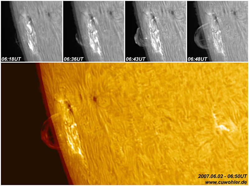

以下照片由德國映美精公司獲作者授權提供。
