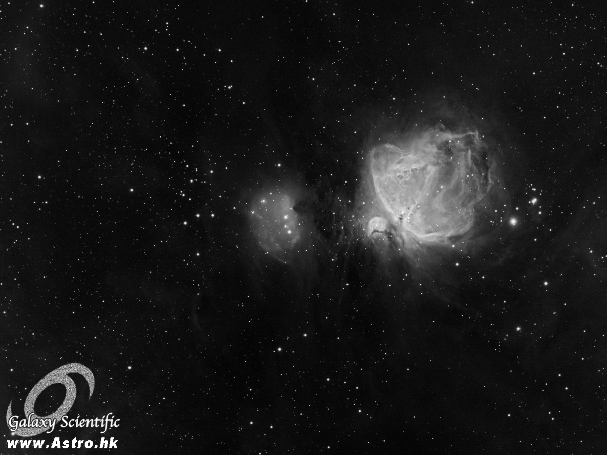

有不少星雲的SII訊息也很強的,M42便是一例,見下圖我隨手處理一張,4x1800s曝光的。
若用D1而非P2,便會把這影像全部濾掉,損失可謂不少的。

有些訊息濾掉便如何也補不會,所以以暫時很有限的資料,我不認為P2會被D1取代,因為P2是很全面的濾鏡。基本上若在光害區用冷凍CCD拍LRGB,在前面置一片P2也有需要,就算在西藏這些地方,用了LPS-P2濾鏡,也有助把一些natural sky glow濾掉,影像對比度會好些 (不過我很懶沒用,暗場也不拍)。

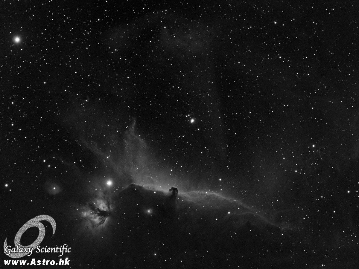

再來一張,3x1800s的SII馬頭,因只拍了3張疊加,雜訊比較多。
可以想像若把這訊息濾掉,影像會暗多少,也損失好些影像應有的細節。

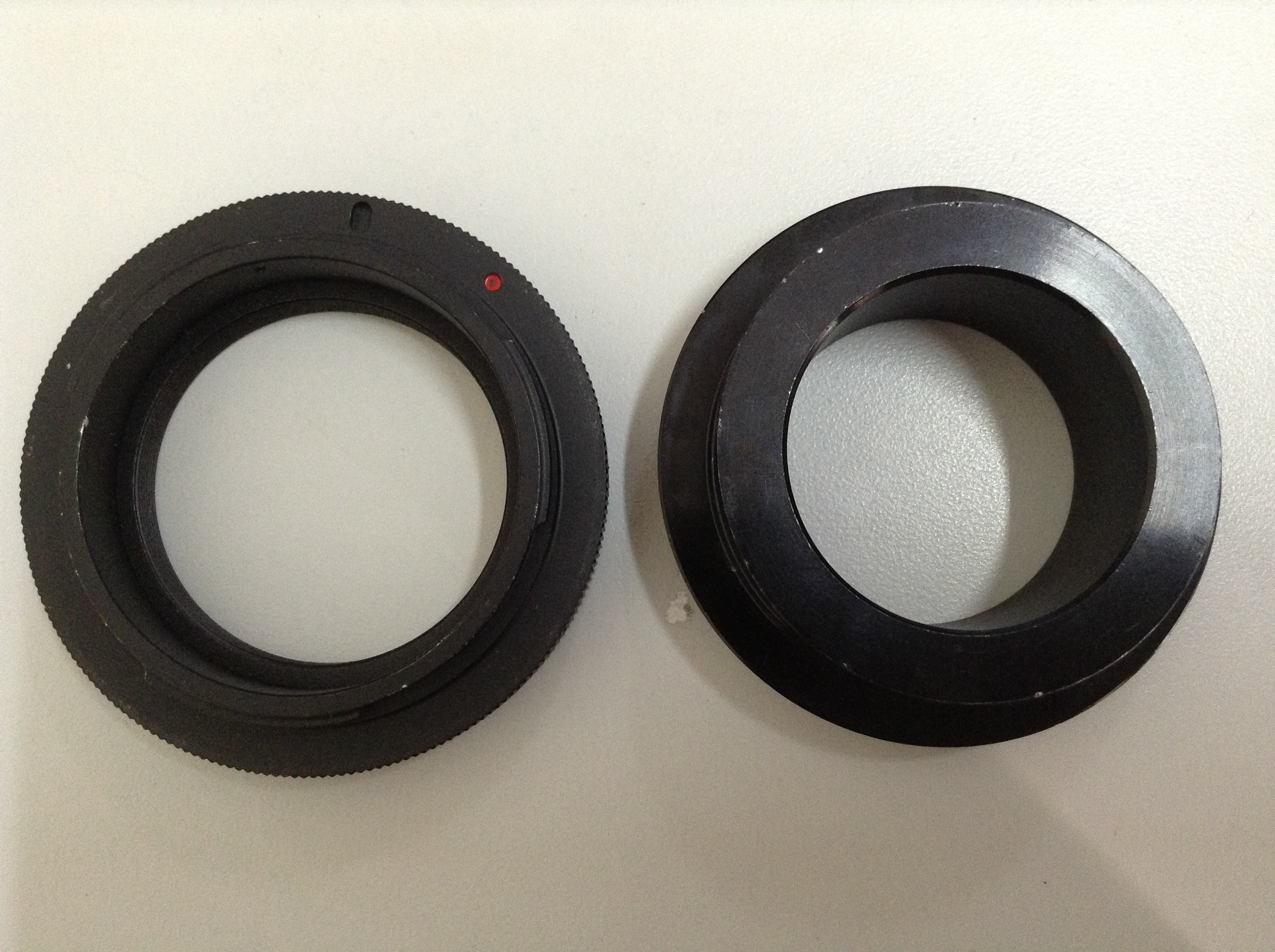

是裝在左邊還是右邊? 右邊兩寸接環的螺旋環是37mm

可以買個2"-1.25"的轉接環,可以接1.25"目鏡目視,上面可以加T2環接單反,前端有48mm縲紋可以接濾鏡。
不過若是用全片幅相機,我建議用2"套筒,前端的48mm內縲紋可以接濾鏡,後端的48mm外縲紋,可以接M48相機接環,對改善漸暈有明顯幫助。
