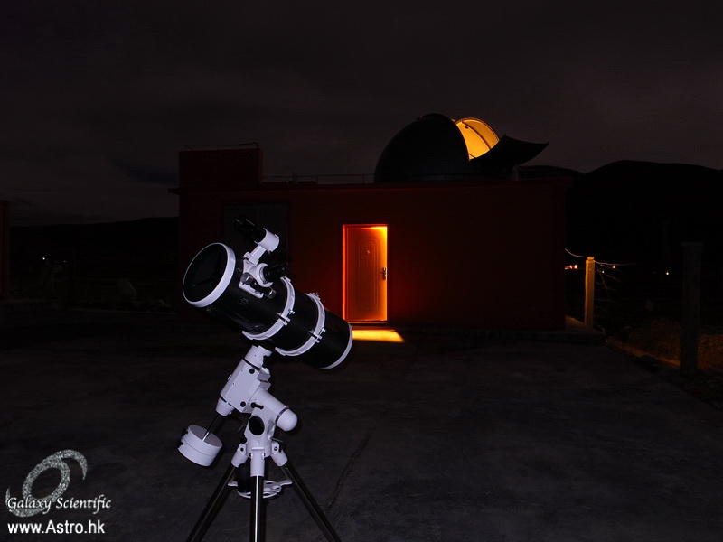

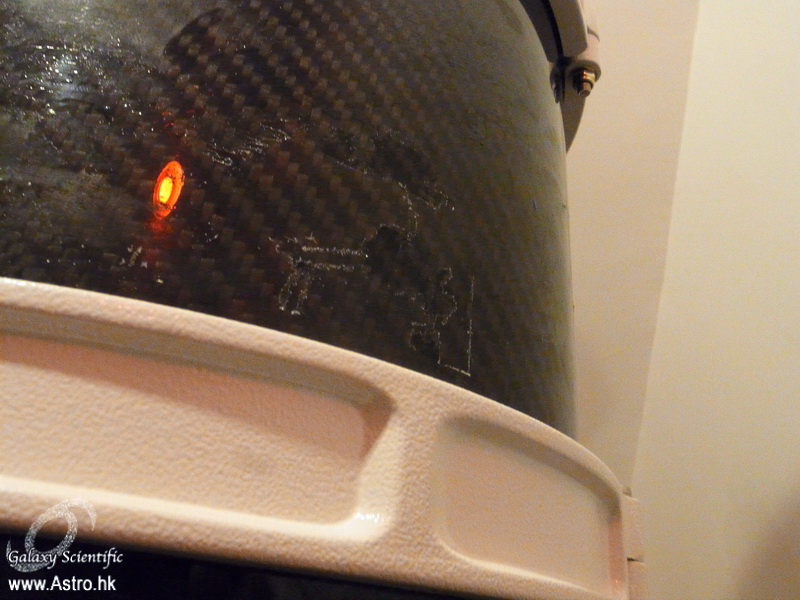

文章社長 » 2012-04-06, 13:01
CFP200 f4 昨夜在西藏開光:
viewtopic.php?f=13&t=2334#p17336
很意外,氣温剛從+3度跌破0度,濕度上升至70%以上鏡筒外便結霜了,這也是我第一次用碳纖筒 :roll:

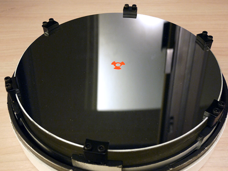

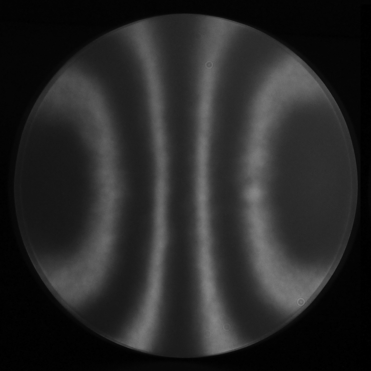

文章Subaru » 2012-11-26, 23:23
昨天把主鏡拆下來, 做個非常之隨便的測試.
主鏡的光學面直徑, 交足功課, 足254mm.
鏡面中有一個白色圓圈標記, 經量度, 偏了1mm, 可惜在再貼好之後, 清洗鏡面時沖走了這個貼紙, 日後要再貼過.
跟著再拍Ronchi-gram, 見不到有明顯的環形區或低邊.
至於鏡面的平滑度及誤差數據, 就要認真一點做Foucault test才行.

文章社長 » 2012-11-27, 03:55
Subaru 寫:昨天把主鏡拆下來, 做個非常之隨便的測試.
謝謝Subaru分享,這測試很有意思。其實近年測過好些厰製鏡,可說拋物面沒有什麼神秘感,就算用刀口儀檢定,PV也應在合理範圍內:
viewtopic.php?f=20&t=1566#p13549
viewtopic.php?f=20&t=3166#p20595
但這類量產東西,還是不可能跟Royce Zambuto等比較,最後要如Cloudynights上所說的hair splitting去比試行星月球,整台鏡還是要加工一下才成,例如把主鏡重新修滑拋物面,至於是否值得這樣做,見仁見智。

文章Subaru » 2012-12-29, 23:12
剛剛到油麻地買鑼絲, 把主鏡座的鑼絲換為杯頭, 無噤易掃牙.
鑼絲的規格是M4長35mm.
把鏡夾裝回時, 預留一張紙的空隙, 以免產生pinched optics.

文章Subaru » 2012-12-29, 23:15
跟著再重新貼上主鏡的中心貼紙, 方便調校光軸.

文章社長 » 2012-12-30, 13:23
Subaru 寫:把鏡夾裝回時, 預留一張紙的空隙, 以免產生pinched optics.
謝謝分享,這看似無關重要的一點,郤是大家所忽略的,能否說說如何做? 夾好後再把紙拉走或如何? 或改用其他彈性"介質"但留在那裡。

Re: Skywatcher 200、250 碳纖筒攝星版牛頓鏡
文章Subaru » 2012-12-30, 17:23
其實沒有甚麼特別方法, 我只係放張紙在鏡夾同鏡面之間, 把鏡夾收緊到一張紙可以順利通過的距離, 就收手.
反射鏡是first surface optics, 我的標準是zero pressure exerted. 之前用組裝的長焦牛頓, 只要鏡夾有極輕微的力管住主鏡, 已經可以見到pinched optics, 所以我現時會用zero pressure的概念去做.

文章社長 » 2012-12-30, 23:33
Subaru 寫:反射鏡是first surface optics, 我的標準是zero pressure exerted. 之前用組裝的長焦牛頓, 只要鏡夾有極輕微的力管住主鏡, 已經可以見到pinched optics, 所以我現時會用zero pressure的概念去做.
看過David的18“UC如何承托主鏡,然後又和203APO拼行星後,我認同你的說法,也對短焦比高精度牛反的表現改觀。
