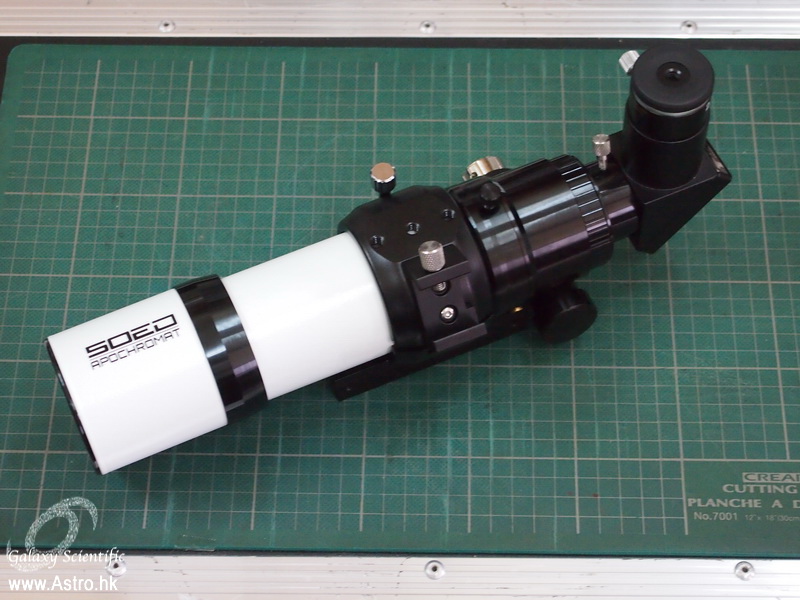

星河科研社引入的一批50ED折射鏡到貨了,火炭工作室有售。
在菲林年代,高橋的FC50可謂一代經典,第一代出品成色良好的現在隨時以萬元易手,後期的也價格高企:
viewtopic.php?f=10&t=42
進入數碼年代,造工良好的小ED鏡又多了一層意義,配合攝像頭作日食月食等天象廣播,以匹配平場鏡作小片幅深空攝影、或作為導星鏡等實用用途。

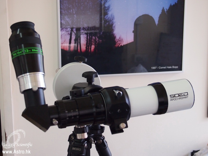

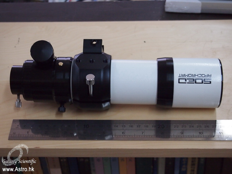

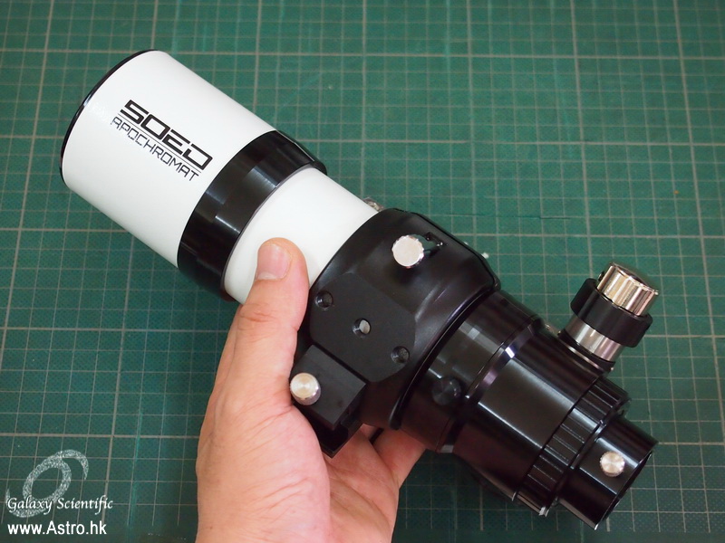

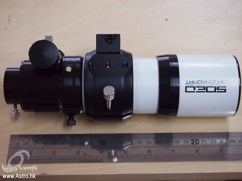

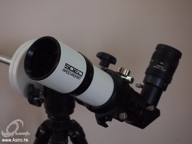

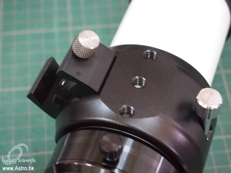

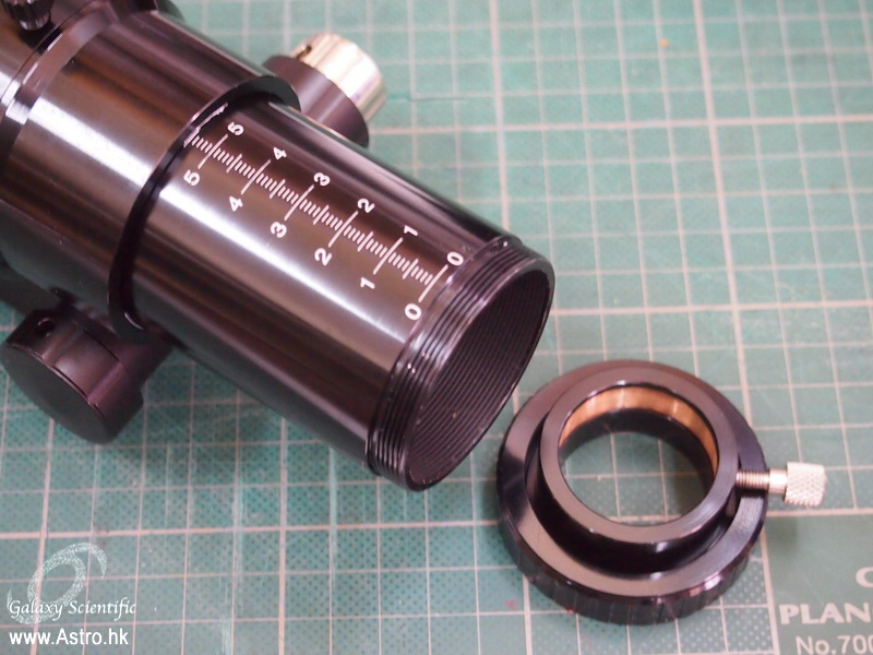

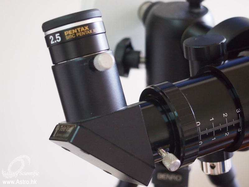

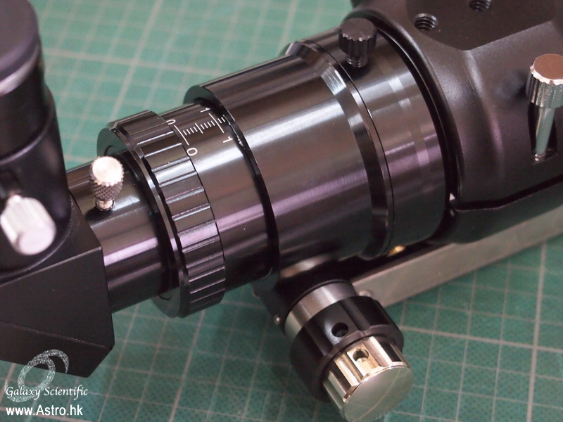

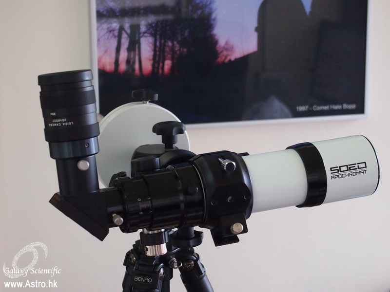

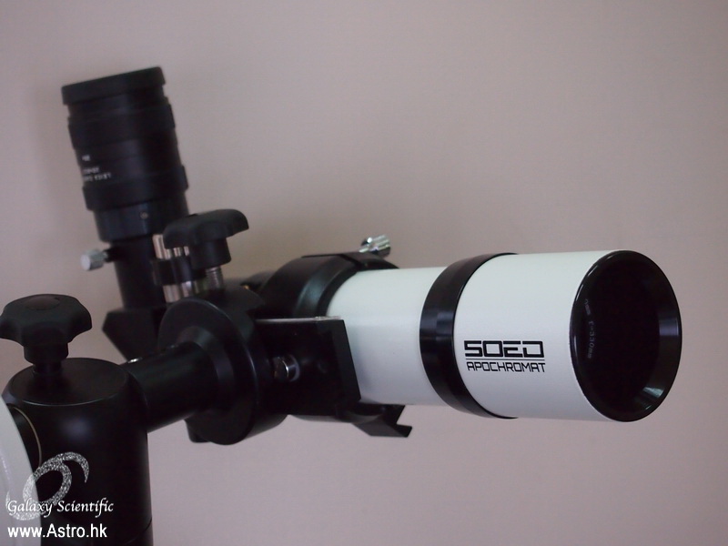

這鏡以全金屬鏡筒製作、配雙速有刻度調焦,可用1.25"天頂及目鏡,調焦筒接口為SCT縲紋,方便外接不同配件,抱箍可接一般相機腳架或外厰鳩尾板(下圖鳩尾板天頂目鏡等不包括在望遠鏡售價內)。
- 口徑50mm,焦距330mm (F6.6)

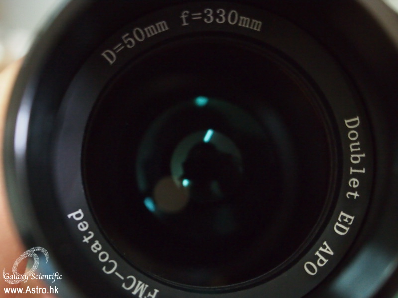

- 兩片空氣頭ED APO

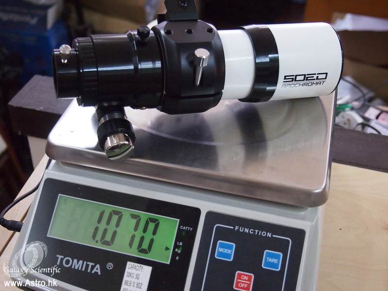

- 整鏡連抱箍重量1070g,可於抱箍上安裝Skywatcher類別尋星鏡架
- 可伸縮遮光罩,收縮時整鏡長度約24cm / 伸長時工作長度約28cm
- 售價港幣2200元 (火炭現貨供應)

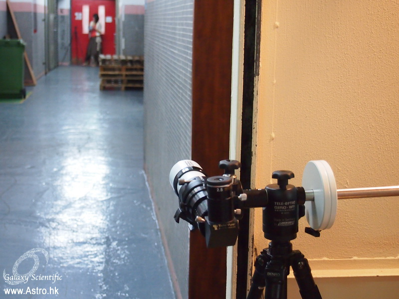

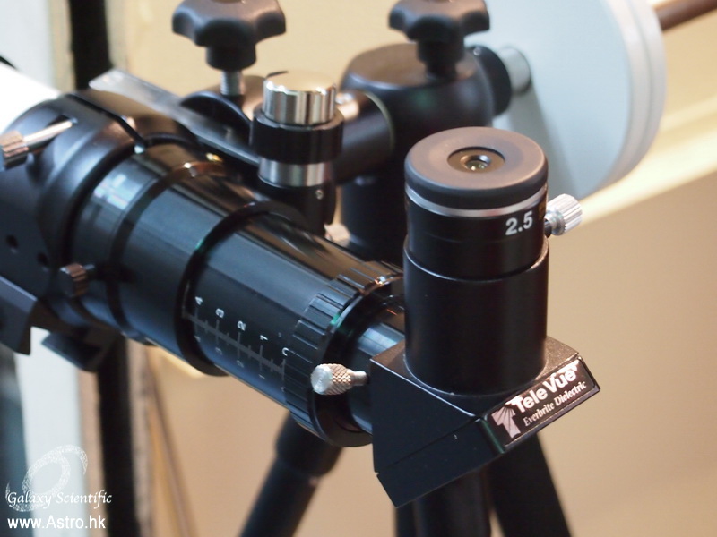

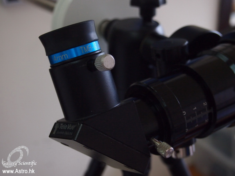

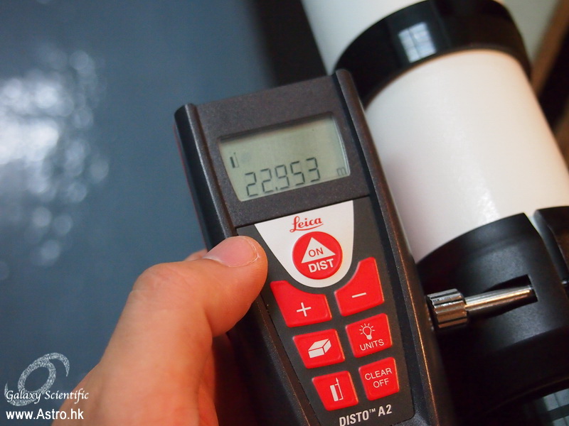

今天開箱進行室內人工星點測試,以焦距70x距離鑑定,證明整批望遠鏡造工穏定,光學成像理想。
再換上Leica zoom、Lunt zoom、TMB Supermonocentric 4mm、Pentax XO2.5目鏡及Televue Everbrite 1.25"天頂作日間遠景測試,成像層次感及對比度理想。

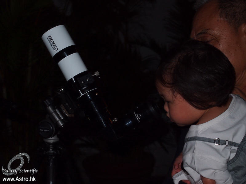

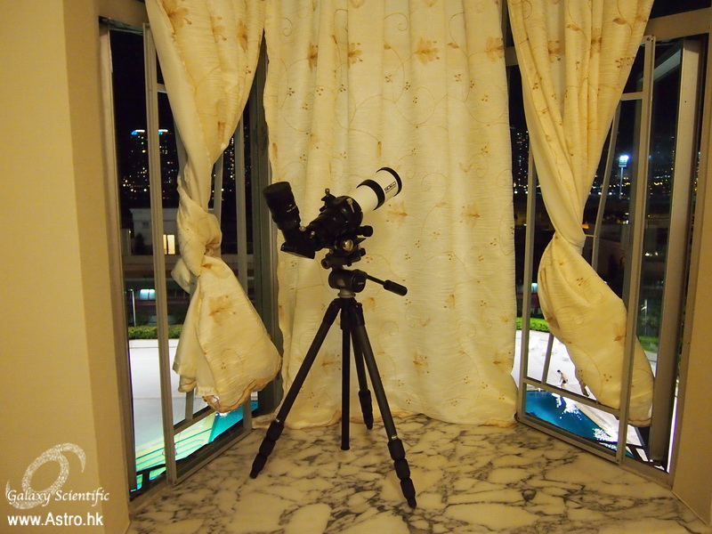

在70x焦距外做了人工星點檢視,晚間目視星點不會有什麼問題了,況且一台50mm折射鏡,應該是配一個便攜台架,用數十倍輕鬆地看,那用上ED鏡頭,已足夠提供夠"純"的像質。今天晚上祖孫三代拿出去看月亮,配個Leica Zoom目鏡放大縮小,那個腳架上有個很輕巧的雙軸微動雲台,使用起來很寫意的。也很適合讓一歲半的梁小姐去認識星空。
望遠鏡跟三腳架放在窗台上,看來很襯那環境 8-)

If it accepts SCT thread, it can use 2" SCT visual back. But one need to test:
1. Getting focus at infinity after inserting 2" diagonal for visual.
2. Using regular 2" field flattener, say TS2, SW 0.85x.

後焦點應應付不了2"的配件,我用了Televue Everbrite 1.25" 天頂及Leica Zoom後,調焦筒擰進去只剩下1cm空間。
也強調一點,這鏡若用作拍攝,主要是配合攝象頭拍些日月食等天象,而非單反或冷凍CCD。

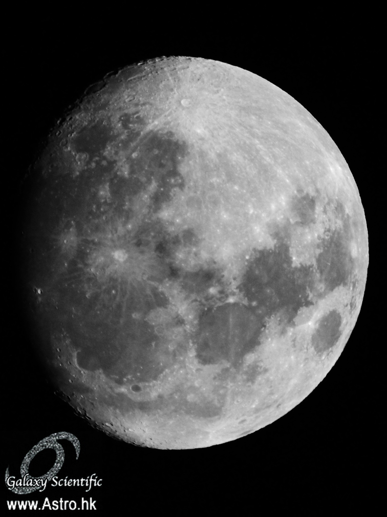

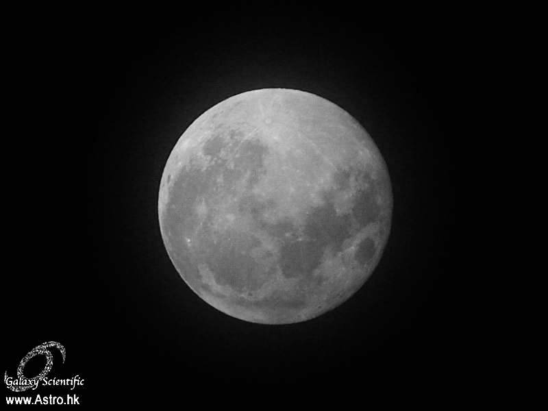

今晚拍的,望遠鏡架在相機腳架及微動雲台上,接Televue 3x barlow及Olympus EP3相機拍攝。
腳架不太穏,開快門時有些震盪,也沒有追蹤,人手調焦不太準,拍攝時天上雲層不時掠過,但總體來說很好玩。

社长有把之做白平衡?还是黑白化了?
可以想象其实应该不差。
Re: 50ED 折射鏡到貨
文章社長 » 2012-05-04, 15:09
universe24 寫:社长有把之做白平衡?还是黑白化了?
可以想象其实应该不差。
兩樣都不是,你猜?  :mrgreen:
因為有效焦距太長,月亮漸大視場容不下,今晚改用Televue 2.5x Powermate 8-)

universe24 寫:真不好猜 :x
难道是相机本身的白平衡? :o :shock:
以copy and paste方法,用G通道取代R及B,一來消除了色差,二來月亮自動漂白 :mrgreen:
當然解像度會低一半 :oops:

昨天天氣很差,也不是什麼最大的滿月,不過也趁月亮出來後拍了張紀錄。
加了相機後不平衡,三腳架又不夠穏,看來若要拍攝的話,還是改用個小赤道儀好些? :roll:

上星期到星河辦公室買觀日配件,看見這支50mm小鏡,便拿來玩玩。首先它的機械造工出色,雙速調焦比一些日本品牌更好。在人工星點測試上,我們把人工星點置於約20m外,把小鏡配上Pentax XO 2.5mm,即放大率為330/2.5=132X。對於一般雙枚玉,每1mm有2X的標準,這對50mm小鏡已是超標測試。在紅、綠、藍星點測試上能隱約看到第二衍射環,而當中綠光修正度最好。此外也發現綠光和藍光並沒有焦距移位,但紅光的焦距則和綠光和藍光有丁點的移位。在這情況下紅光的第二衍射環會較亮。在這個價錢下,是一個好的「走路鏡」和導星鏡選擇,如果要在光學上更上一層樓的50mmED鏡,就要考慮Borg 50ED了。
