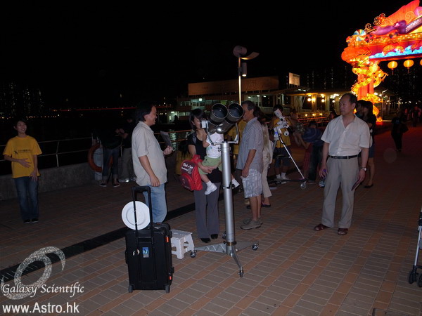

我最近引入一批中大口徑雙筒鏡,我要指出那是適合”知道自己在做什麼”的愛好者用,而非入門觀星者。http://www.astrocafe.hk/viewtopic.php?f=9&t=71

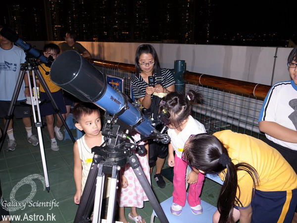

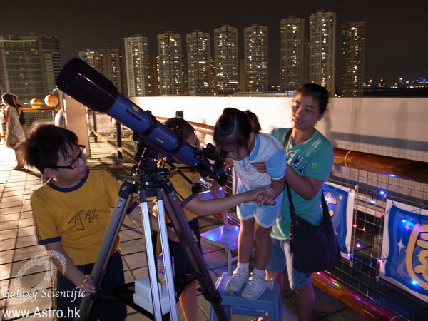

在過去一年的路邊天文中,我特別留意到一位愛好者帶了一個雙筒望遠鏡及月亮模型讓公眾人士看月亮,很明顯他很懂如何推廣天文,我很欣賞他的做法 :) 。但若用在學校,我會特別提醒老師要三思,要麼選有腳架的折射鏡,要麼跟學生約法三章,輕用輕放,否則很容易一年不夠便震歪光軸報廢。

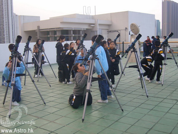

3. 我現時為一些學校推介天文儀器時,特別是小學,從教育效益的層面考慮,他們要的是人人能上手用的望遠鏡,耐用少保養為先,成像質量可以放在第二位。看這裡我為一所小學提供的折射鏡,10台加起來才港幣12,800多元,連一台新的APM-LOMO 80/480也買不到。同樣的望遠鏡,也供應給城大物理系推行天文通識教育,以及香港多間中學作實習鏡。這些望遠鏡的效果是,我用兩小時的培訓,這些小孩子已能夠自行操作觀星,所以每次學校開放日都是他們直接操作做服務生,老師只是維持秩序而已 8-)

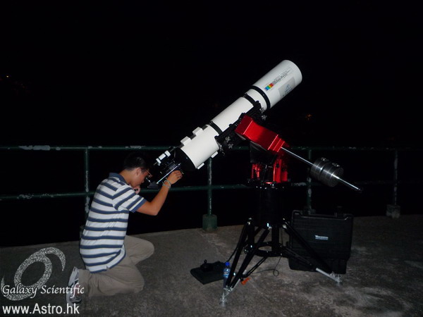

5. 在美國,ED、APO折射鏡的革命,Astrophysics的老闆Roland Christen是發起人之一,80年代初,他有機會進了一批NASA的特種玻璃,人手磨了一個5吋三枚玉油頭折射鏡(Oiled triplet),在星空派對中行星成像表現引起一陣哄動,最後獲得該年度的自製望遠鏡大奬。他當年在Sky and Telescope雜誌的幾篇文章很清楚的說明,APO折射鏡的本意是把一台長得不切實際的普消折射鏡化成實用的而成像優秀的望遠鏡,因為可將實用焦比降低3到5倍。當然,APO折射鏡亦是兼顧目視質量及攝影的最大可用視場望遠鏡,從下圖所看,我的APM-TMB 8吋APO折射鏡,焦比是7,其實和一台牛反沒太大分別,與它相比,我已對16吋或以下口徑的牛反不感興趣 :mrgreen:
