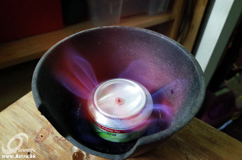

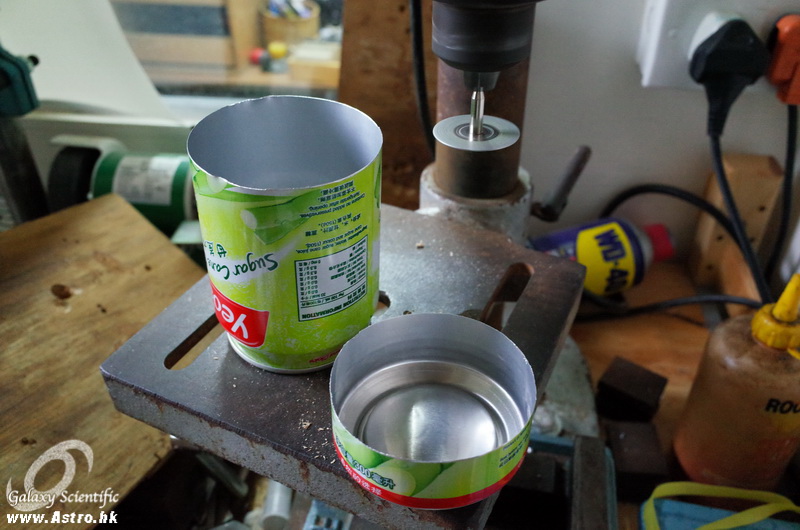

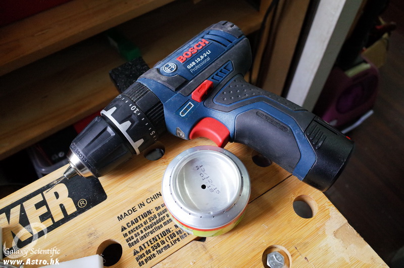

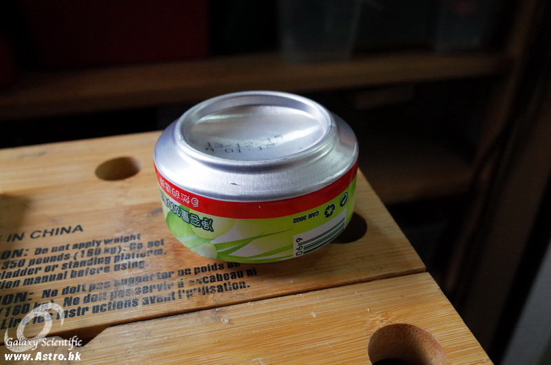

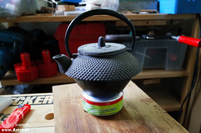

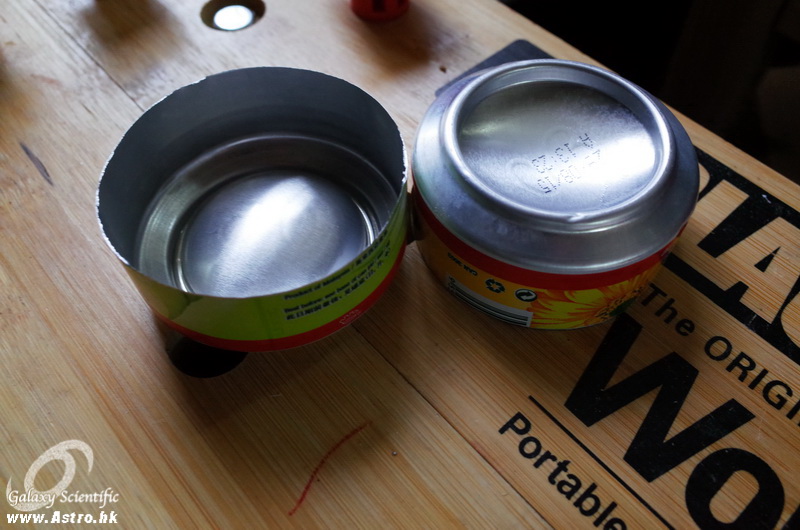

最近不時留意一些 DIY 酒精爐的訊息,雖說不是直接天文有關,但一直想哪天帶部相機登山拍些配合香港夜景的縮時照片,那仿效人家UL登山行裝,一個自製酒精爐煮個方便麵或弄杯熱茶還是很有用的,在山上一晚的話,大概帶100ml的酒精便遠足夠了,而且工業酒精在五金店賣又十分平廉。
剛剛造了一個,原來花的時間不多,10分鐘便完成。但首次製作經驗不足,出火孔可能開得太細或是什麼原因,火力不太均勻,而力又比預期的猛。

有可能是披鋒(毛刺)的問題,鑽鋁質時可以用 WD-40 作潤滑,開的孔質量會更好。

那些孔的質量應該問題不大,可能是孔徑太小而酒精氣化程度不足所致,我想要麼鑽少些孔但孔徑大些....
當然最終還是造龍卷風式的。
