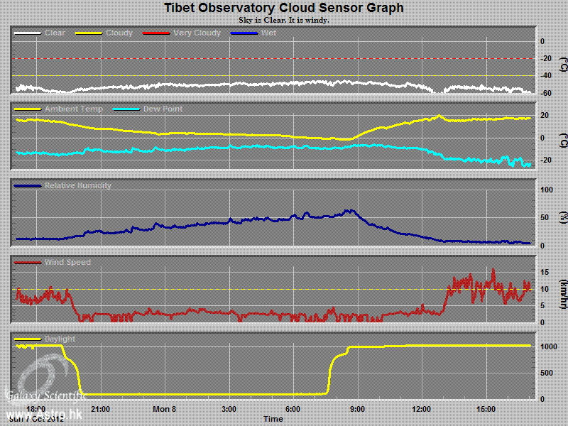

附上是現時的天氣圖,介紹一下:
第一條線(白)代表過去廿四小時是天晴,因為我在高原上的設定跟海平面不同,看到白線代表天空絶大部份是清徹的,穏定的晴天對遙控天文台是很重要的,因為在雲層時來時去的晚上,若單靠儀器去決定天文台開閉,總會有點問題出現。某程度上西藏優美的地方就是雨季天氣一壞就壞過夠,其餘時間我可以儘情去拍不受干擾。例如昨晚我預設了時間,天文台晚上九時自動開啟拍攝,一直到早上七時,10小時不停工作,扣除約90分鐘調焦、導星校正、Slew等自動化操作,我實得510分鐘曝光,可以想像一年下來,我可能會獲得2000小時以上的曝光,若以我2010年那次連續在台灣合歡山武嶺和Willis連續六晚通宵拍攝計,實際上也只有不足50小時曝光而已。但這樣的旅程我一年去不了四五次,也不可能年年都這樣去,所以在西藏一年,隨時拍了我這輩子以打游擊方法也拍不完的東西:
viewtopic.php?f=17&t=3329#p21430
第二條線(黃)是温度及第三條線(藍)是露點,可以看到日落後氣温便由10度慢慢降温至日出前的零下丁點,晚上調10度是西藏的特色,所以我要持續調焦。因為晚上就算是夏天時也沒有一兩天會在10度以上,臨近午夜便一定降至10度下,而冬天最冷也是一月下旬有一兩天黎明前在零下-21、-22度,大部份也是在-10至-15度水平,所以我的相機長期設在-30度拍攝,全年劃一,因為注了惰性氣體的CCD倉會導熱,不一定能推至Delta -55c。
第三條線(深藍)是濕度,白天降至貼近0%是很正常的,晚上會回升一點,雖然在西藏的望遠鏡不用防濕箱儲存,晚上拍攝鏡頭前也不用防露帶,但為安全計,我的FLI Proline 16803還是加了防露裝置,以防萬一,反正就是百多美元的事,買個安心吧。
第五條線(紅色)是風速,這個不可不防,因為無論是Sirius Observatories或Ash圓頂,Drop out型式的下天窗都不可在高風速下運作,所以為免出現災難性後果,我安全一點設在25Km/hr,我不介意一年裡面有十天八天中的某數小時晚上要關圓頂,但安全駛得萬年船。幸好在我的建台點,大風較多在白天出現,亦比阿里地區理想得多。
第六條線(黃色)是日照,很明顯西藏晚上的讀數只有80多,白天則是峰值的1000以上,同一套系統在香港,所謂晴天的亮度也不夠,晚上郤亮得很。但也要說明一點,這條線降至最低後仍要待近一小時才可開始拍攝,否則就會拍出失敗之作:
