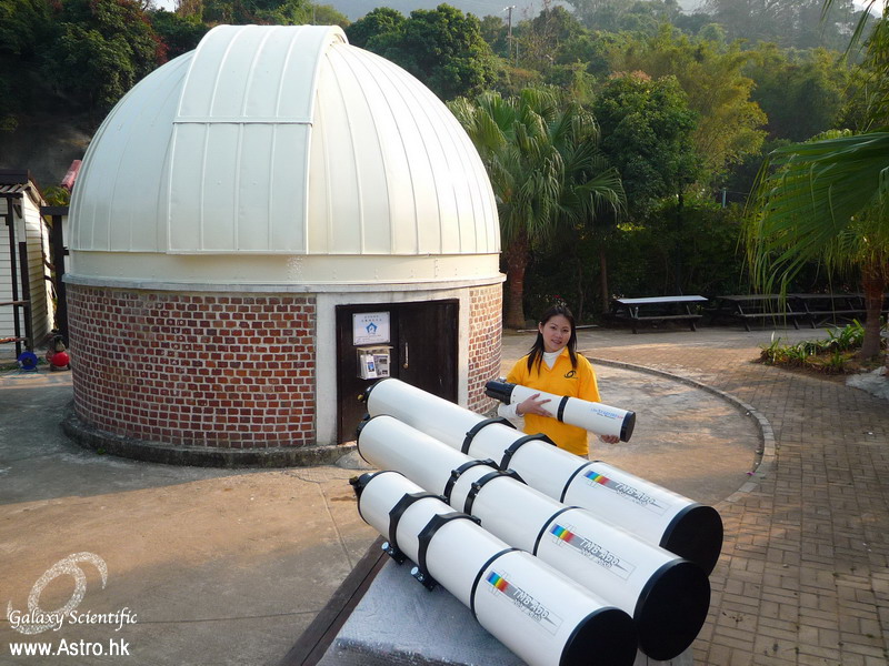

若你有參加過國際天文年的路邊天文活動或閉幕觀星營,現場除了我的203APO外,第二大的是中大的152APO,之後大多是100口徑或以下的。
大多數愛好者,包括很多推動天文普及的導師,他們用的APO折射鏡也大多以100止步,130已甚少,152全港沒有多少台(90年代有一些人買了Astrophysics的152折射鏡,但不能跟今天APM-LZOS三分離空氣頭APO相比的),而Astrocafe上則動輒以203起步,甚至打破健力士世界紀錄的,所以你真的要珍惜我們觀星聚會的機會。
重看這張203、228、254APO照片,原來已被304APO雙筒取代了。
