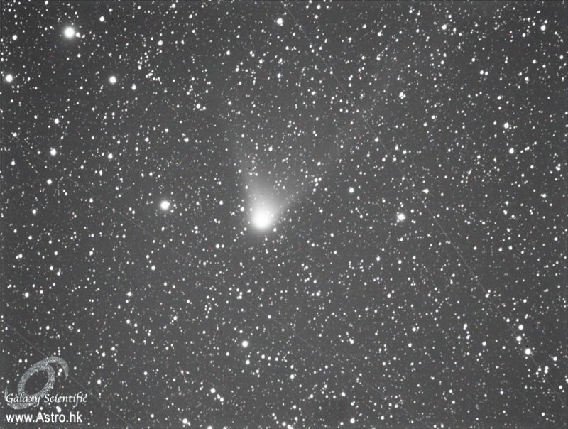

昨天剛試過了,拍彗星的確快而準... :P
日落後天還沒全黑已拍下來,4x15min的C2009/P1,而且是用STi直接以彗核導星的。唯一是Paramount定位太準了,現時做了個T Point模型後指向精度RMS才三十多角秒,所以彗核是在像場中心的,下次拍攝時應把稍移偏一點以更好捕捉彗尾。
