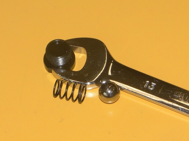

觀星後回家途中,聽見背後傳來零件掉下的聲音,回到家後仔細檢查,原來伸縮支架的一枚螺絲鬆脫了。可能是由於望遠鏡長期放在車內,不斷受到振動的結果。
還好基於物質不滅原理,找了兩天,終於找齊掉下的零件。事前完全沒有檢查過這些螺絲,不知買回來時的鬆緊程度,但建議大家檢查,因為彈簧不見了是不容易找替換的。

有一次我發現伸縮Dob觀星時不能合焦,原來沒有拉到最儘,以後便留意拉到聽到"click"聲才是。

昨晚去到石澳,才發現螺絲上得太緊,鏡筒無法打開 :cry: 好在當晚有同好出現,一同用 16 吋鏡看了木星衝日。
看來最好的辦法是加上一滴 Loctite。
