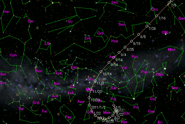

  這顆彗星發現之後,引起許多彗星觀測者的注意,因為根據計算,
當它於2010年7月2日通過軌道近日點時,距離太陽只有0.405AU,預測
最大亮度可達2~3等,是今年中最亮的彗星!可惜的是,在地球上觀看,
此時彗星離太陽非常近,不易觀察。因此對臺灣地區而言,這顆彗星
最佳的觀測時機是在過近日點之前的5月到6月25日期間的凌晨天亮前。

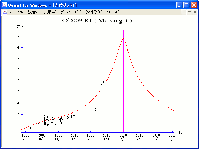

Thanks for telling! The bad news is that according to the magnitude-time curve, the magnitude is about 11 to 7 from May to June. :cry:

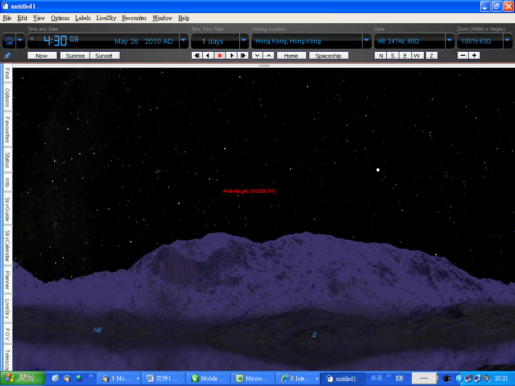

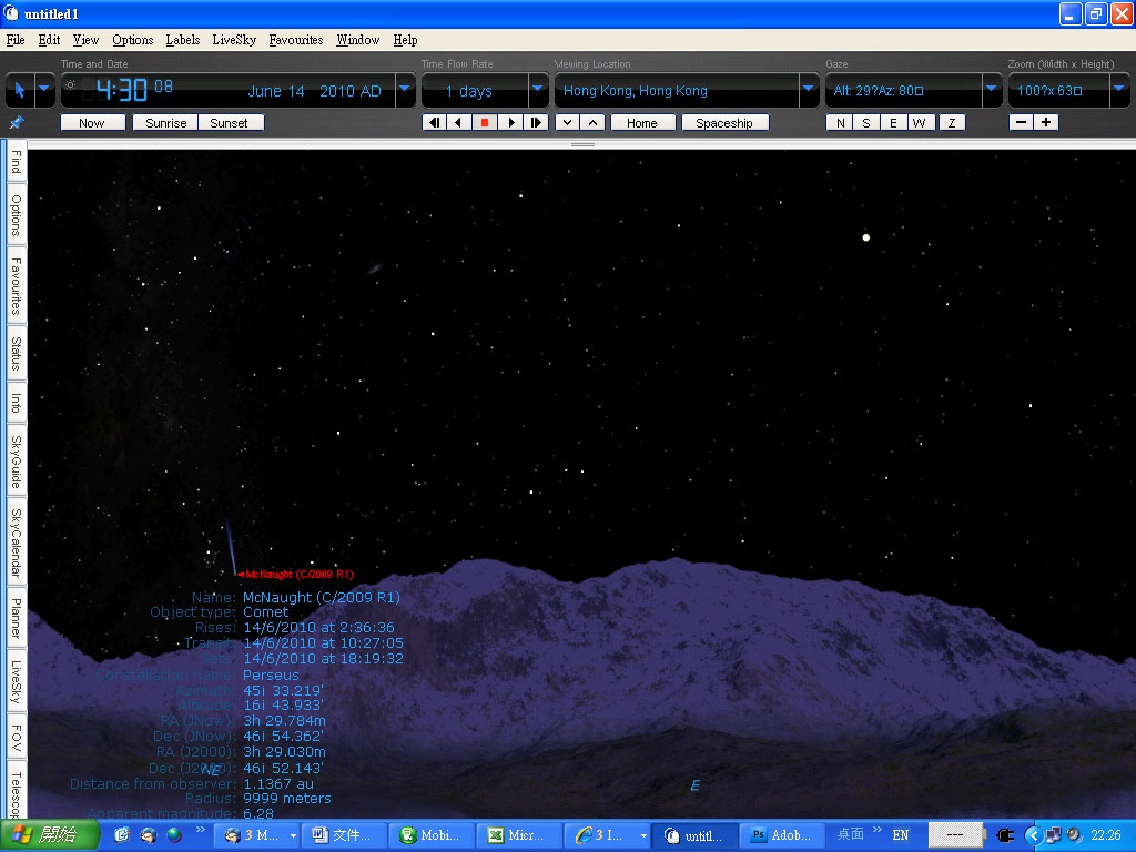

謝謝 Henry 分享,用Starry Night模擬了一下,以似乎以夏天計,黎明時4:30分為拍攝最後時限,論視角最佳日子為5月低至6月初那幾天,而6月中旬彗星繼續增光但已很接近太陽,每日拍攝空間就只有十分鐘不足,而且受到很大限制,合歡山小風口或台東旭海大草原應是好地方?
剛好那段時間我在台灣,我想不如把APM 80/600帶過來,又或者找台200 f2鏡頭拍拍.... 你會在台灣嗎?

踏入六月彗星亮度急升,但比較適合高緯度地區觀測....
