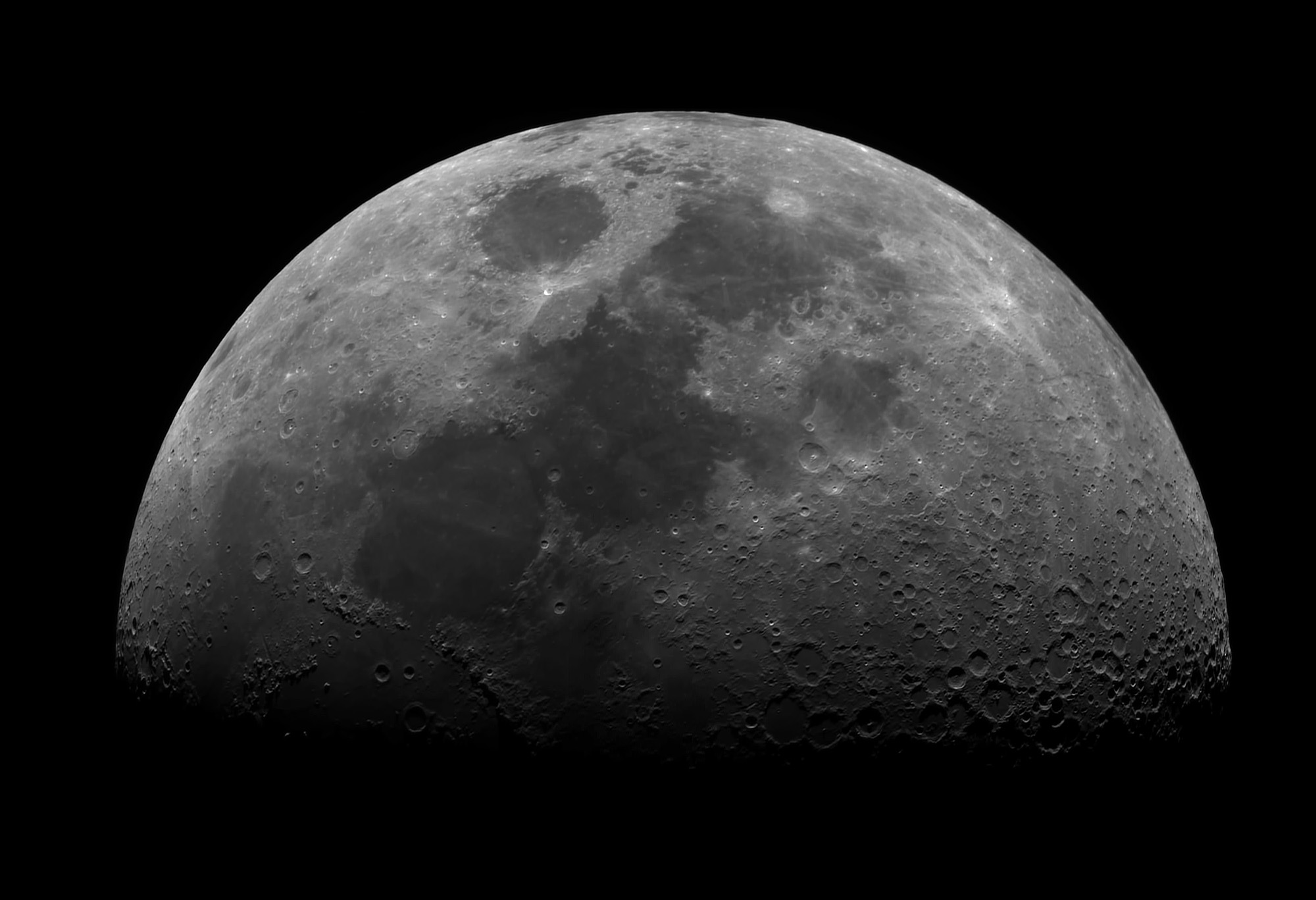

1. 首先用低倍目鏡觀察月球全貌
學生進行觀察時,指導他們特別留意月球表面呈現的强烈的立體感,這感覺和肉眼觀察非常不同,尤其是光暗分界的區域,稱為「明暗分界線」。
可問學生能否想到為什麼明暗分界線的立體感較强烈。同學可以留意到那裡的陰影非常明顯,其實如果學生處身當地,那裡正是黎明時份。和地球一樣,黎明時的太陽在低角度出現,矮小的山也可拖出長長的影子,因而豐富了那些地形的立體感。
遠離明暗分界線的區域,太陽便由較高角度照耀下來,因而產生較短的影子,令地形失去立體感。
2. 用高倍目鏡觀察明暗分界線
讓同學運用赤道儀控制器移動望遠鏡 (速度宜調到較慢的設定),觀察者可以好像在月球上空飛翔般,享受明暗分界線的壯麗地貌,欣賞數量眾多大小形狀不一的隕石坑。
可指導同學留意隕石坑的形狀,坑底是否凹陷的碗狀?通常同學會認為所有隕石坑的形狀都是如同亞利桑那隕石坑般,擁有凹陷碗狀的底部,但是大部份同學看到的隕坑其實都擁有平坦的底部。
其實,月球上只有較小型的隕石坑才會是碗狀,較大型的隕石坑通常呈碟形,底部平坦。

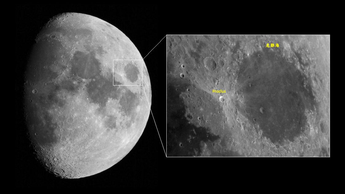

3. 欣賞近月球邊緣的Proclus隕石坑
用低倍目鏡觀察月球全貌,同學會留意到月球一些部份較暗,這些區域統稱為「月海」。不少月海的形狀接近圓形,但沒有完整的「岸」,但在近月球邊緣,有一個月海卻擁有一個完整的「岸」,這海稱為「危難海」。(見圖)
指導學生留意危難海的一邊,有一個很明顯的隕石坑,稱為Proclus,隕坑中心非常光亮,濺射物形成的「輻射紋」非常明顯。
當所有同學都能辨認這個觀察目標時,便改用高倍觀察。叫同學仔細觀察那些輻射紋,可以發現這些紋並非均勻地向四方八面發散,有一邊完全沒有輻射紋,為什麼?
科學家發現輻射紋的形狀和隕石撞擊月面時的入射角度有關。實驗顯示,如果入射角度超過45度,產生的輻射紋是對稱的,均勻地向四方八面發散,但是如果入射角度小於45度,隕石坑便變成橢圓形,濺射物便會傾向往下游地區進發。
如果入射角度低於15度,濺射物會更加集中於下游地區,而且上游的區域會變得幾乎沒有輻射紋。Proclus便是由低角度的斜撞擊所形成。
研究發現,斜撞擊很容易產生離開月球的濺射物,形成Proclus的隕擊發生時,會否有部份濺射物曾經落到地球?

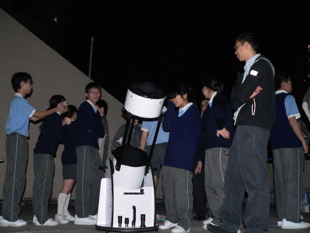

1. 如果學生數量約為40名,上述觀察需時約半小時。就算老師不認識其他觀察目標,已可達到透過觀察讓同學欣賞宇宙的教學目的。
2. 如能配合其他活動 (例如月球攝影示範或實習),老師已可輕易安排一個約一小時的觀星活動。對初學者或學習動機一般的同學,已經足夠。

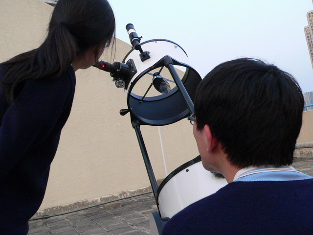

要人建議用什麼鏡的學校,通常都沒有很懂得觀星的老師,可能一年只用一、兩次望遠鏡。如果是這樣,便不能視他們好似一般天文同好般。我的理念是:
1. 不要過份依靠電腦GOTO赤導儀幫你準確尋星
一般GOTO赤導儀要做star alignment,以我訓練老師的經驗是,一個不懂得天文的老師要用控制器把鏡對準光星做star alignment已經不容易。而且一些品牌的赤導儀的GOTO不太準,除非極軸頗準確地對準天球北極,否則alignment unsuccessful 的機會不少。如果觀測點看不到北極星,要把極軸頗準確地對準天球北極並不容易,有時一般用指南針找北方和把仰角設定為22.5度的方法並不足夠。所以,我不建議用GOTO赤導儀。
2. 除非老師打算帶同學到郊外觀星,否則雙筒鏡用處有限,不用購買。
3. 老師只需用鏡指導學生觀察行星和月球便可。事實上,一般同學對月球反應最好,不是深空天體。而且這些目標不需電腦GOTO赤導儀也能找到,特別是月球。
4. 如果想看深空天體,只需帶有興趣的同學便可,並可找各大天文會社或天文中心 (如中大的鄧雁玲科普中心或可觀中心) 幫助。
5. 不用教一般同學天文攝影。事實上,一般同學只喜歡目視。他們頂多只喜歡拍攝的結果,不是學習拍攝的過程!
6. 除非老師懂得或願意學習在星光下調校光軸,否則不建議買一般天文同好喜歡的6-8吋折反射鏡。
基於以上理念,我也建議買一支8-12吋口徑、杜蘇氏腳的反射鏡。不過購買時也同時購買Laser Collimator和問代理如何調校光軸。反射鏡的光軸可於日間調校,不需在觀星活動時進行。
http://www.youtube.com/watch?v=ME-CBtem ... re=related
我和學校有8吋折反射鏡、12吋和18吋杜蘇氏腳的反射鏡。我極少用那支折反射鏡作學校活動。
