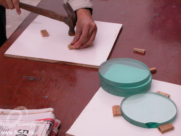

磨製望遠鏡首要要準備好圓玻璃、木墊板等。近年社會物資豐裕,這些都可以買到成品了,但要所以我們能堅持的,就是那片人手打磨鏡片。

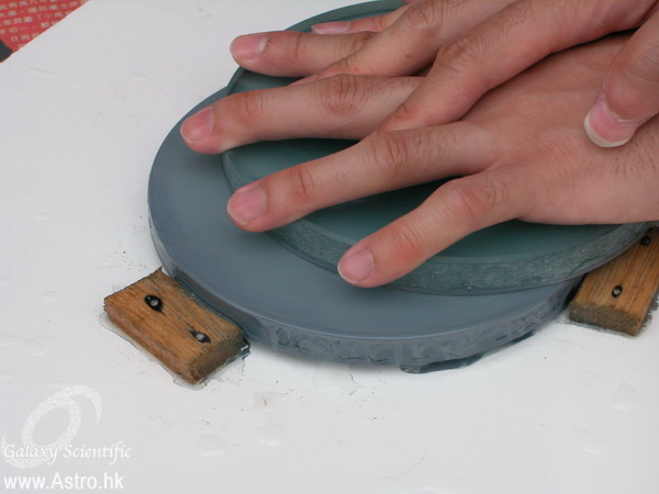

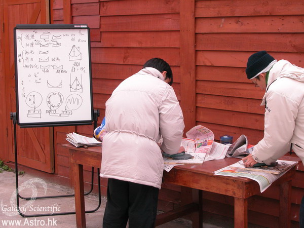

經過半小時講解後,馬上動手粗磨,學生們發現,很多光學理論是實踐出來而非紙上談兵。他們日後對物理科裡的光學環節,都貎似都瞭若指掌….

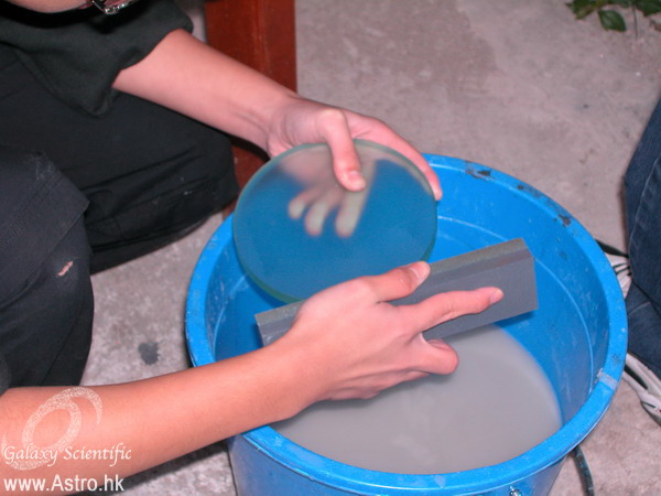

通常不足一小時便可打磨出一個凹面,很有滿足感的,也有學生表現,以人手透過看似不太規律的動作,竟然能磨出一個可工作的光學面,感覺奇妙。

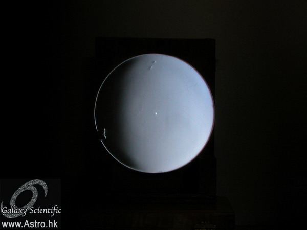

以反光法在暗室內測試主鏡曲率半徑,除2等於焦距,這個方法比較粗疏,但有實驗價值。實際上不同粗幼磨或鏡面吻合程度下都反映出不同質量的影像
不時要用磨刀石修正利邊,有很多從沒進過廚房,連洗潔精也不知為何物的學生,這些勞動對他們來說是一份苦差,但郤一一依樣畫葫蘆的做起來。
為提升效率,及減低不必要換砂環節,只會用上三號金鋼砂,即80號砂作粗磨成形、400及2000號砂幼磨, 完成後便準備拋光。

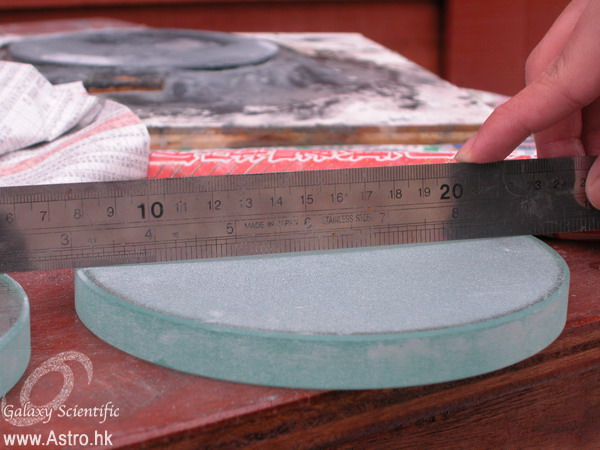

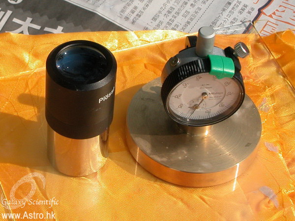

用放大鏡檢測砂眼是否過關,並使自製的球徑計計焦距,更精確方便,能夠把一批學生的製鏡焦距集中在很窄的範圍以內。

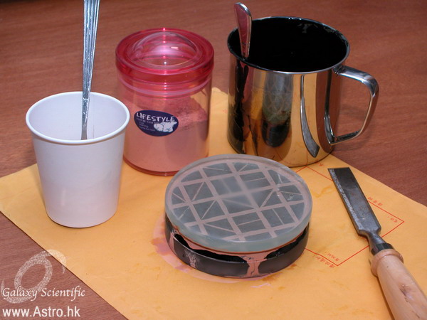

製作瀝青模準備拋光,加入松香、蜜臘、松節水等調節軟硬度及質感,熟手技工可在十分鐘內造好一個瀝青模,然後開始最有趣的拋光修正工序。
壓模是拋光必要程序,磨砂是機械式動作,往往可以依樣畫葫蘆的完成,但拋光及修正需要高一點的手藝了及耐性了。

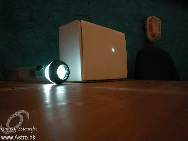

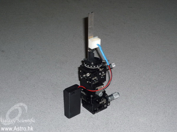

我的佛科試鏡器及燈箱,刀口與燈箱連動,並以照明源反射影像自構成裂縫光源,影像層次感及準確度遠勝一般點光源及分置式裂縫光源。

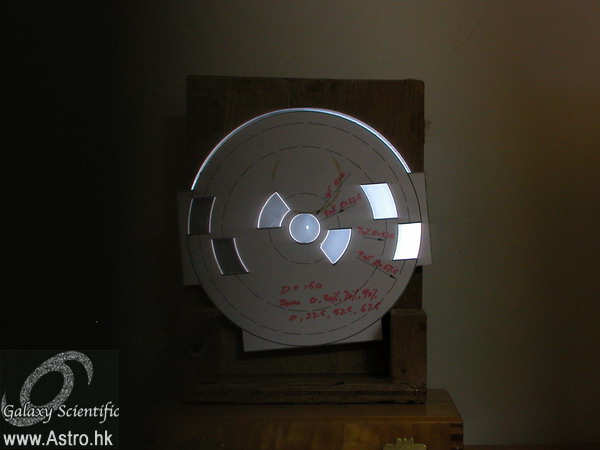

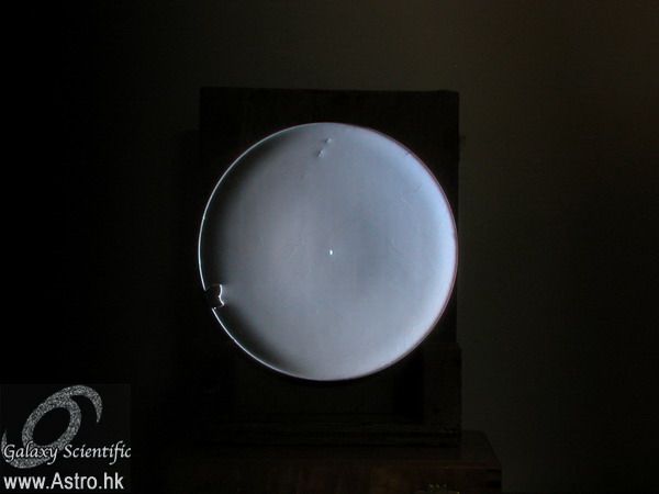

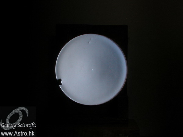

初步完成拋光後的鏡面形態,不完全是球面,但也有沒嚴重的散光或塌邊問題,從佛科像分析鏡面形態是磨鏡的基本功,上世紀不少世界級望遠鏡都是這樣造出來。

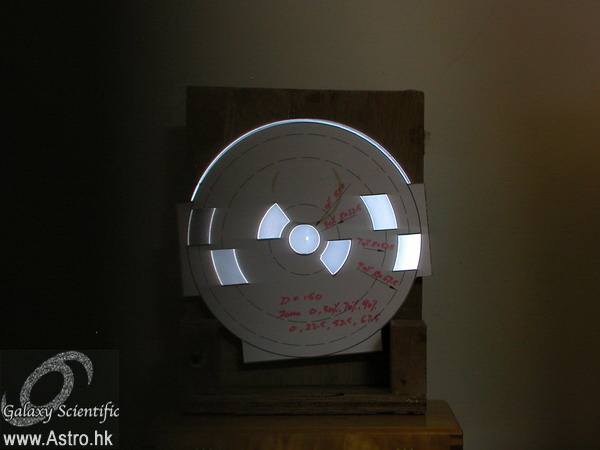

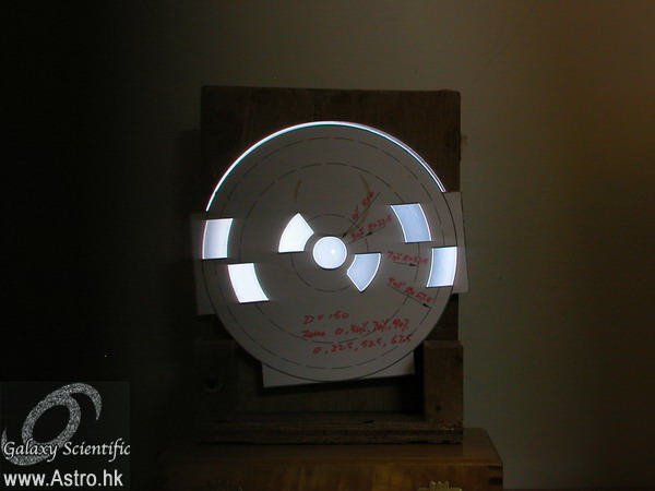

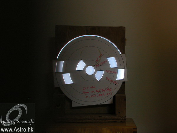

開始進入製作拋物面工序,可以看到不同測試區下的拋物面形態,以及在模板下的刀口陰影位置。純論0%、30%、70%、90%區四個讀數,這個拋物面約在PV 1/10波長水平,但拿開模板,這個鏡面形態不太順滑,但對於首次學習磨製望遠鏡的David來說,能夠清看到土星光環,接上攝像頭能進行高倍拍攝,已夠心滿意足,工作坊也逹至目標了。
0%區佛科像

30%區佛科像
模板下刀口陰影位置

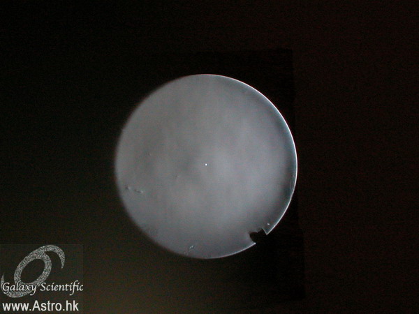

70%區佛科像
模板下刀口陰影位置
90%區佛科像
模板下刀口陰影位置

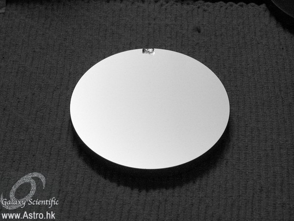

最後送往工厰鍍鋁膜,主鏡部份完成
