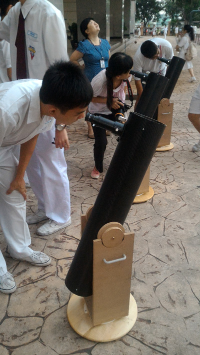

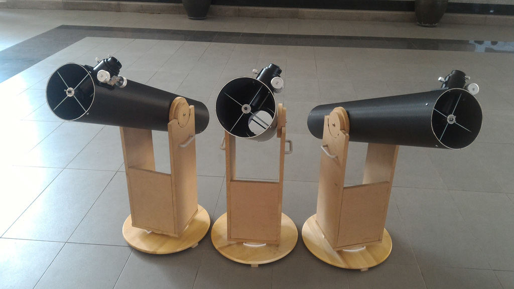

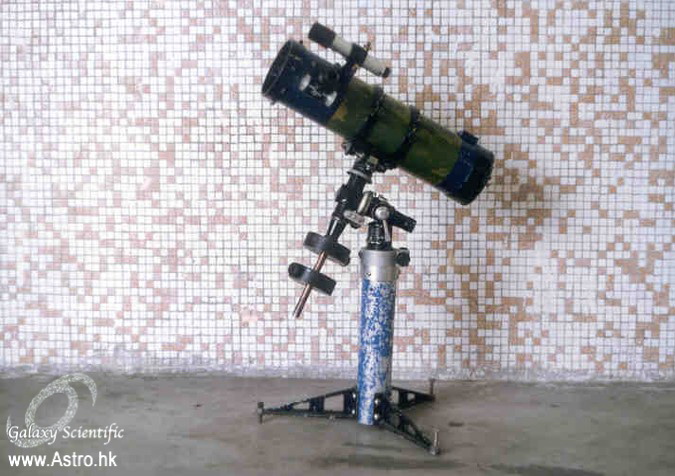

去年12月,有3位学生向我询问如何自己DIY一支天文望远镜,因此而开始了一次的4.5" f/8 牛反望远镜DIY计划。
由于只有一部钻床,学生们对于木工也缺乏自信与技巧,再加上只有学校假期才能进行,搞下搞下,8个月就飘过了。
最后成品还是出来了,主镜、副镜、副镜座及调焦座是在淘宝买的,其余都在本地找材料。镜筒是外径160mm PVC水管。
后来发现并没有设计到寻星镜的部分。
完工后,学生们策划了一场校园路边天文活动,让前来上课的学生们一睹月面的风采。
有人认为,主镜不是自己磨的,没有自制望远镜的味道。但我会想,DIY电脑何尝不是购买零件自己组装?
我觉得DIY此类望远镜,除了让学生拥有自己的望远镜,进行天文观测,还可以让学生更深一层的了解望远镜的光学原理,以及如何调校光轴,这些是买现成品没办法学到的事。

universe24 寫:镜筒是外径160mm PVC水管。
后来发现并没有设计到寻星镜的部分。
喜見這些進展  :)
初看還以為那鏡筒是碳纖的....

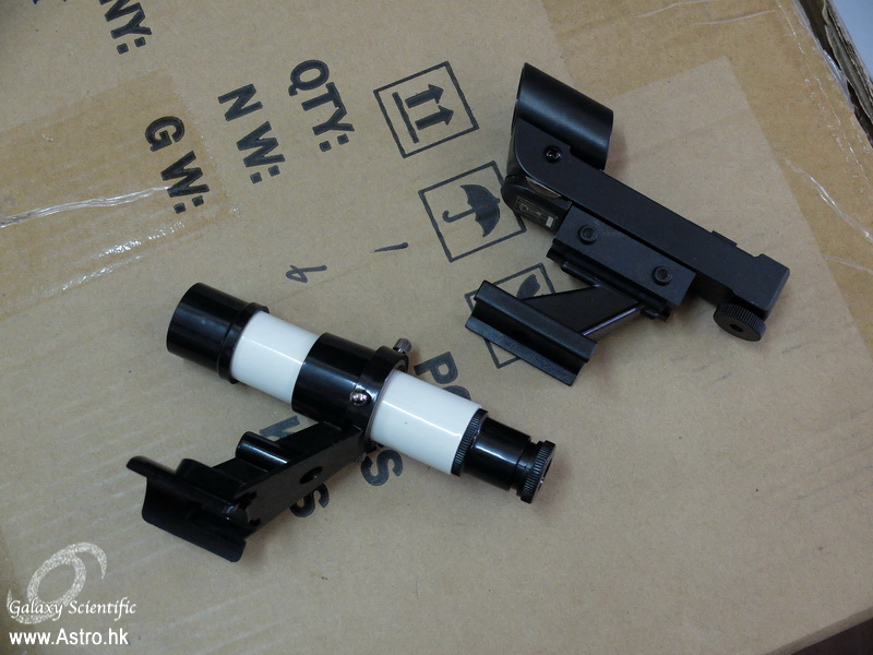

那很好,若你有興趣我可以送你一批5x25尋星鏡或紅點瞄準器,不是什麼高檔貨,都是塑料的,但可用,也適合放這些鏡上。

除了这3支已完成的望远镜,我还有2支正在进行制作的,是否可以要5支? :roll:
若真要两款选一,我觉得就:
5x25尋星鏡 - 4支
紅點瞄準器 - 1支
Re: [马来西亚] DIY 4.5" f/8 牛反望远镜
文章社長 » 2015-09-09, 12:59
我送你5枝5x25吧。

universe24 寫:由于只有一部钻床,学生们对于木工也缺乏自信与技巧,再加上只有学校假期才能进行,搞下搞下,8个月就飘过了。
能做到這個樣子很不錯了,很欣賞。不要太介懷主鏡是否自己磨,可以讓學生多鑽研鏡筒零部件優化工作,一樣有意思。
也勾起我一些往事...

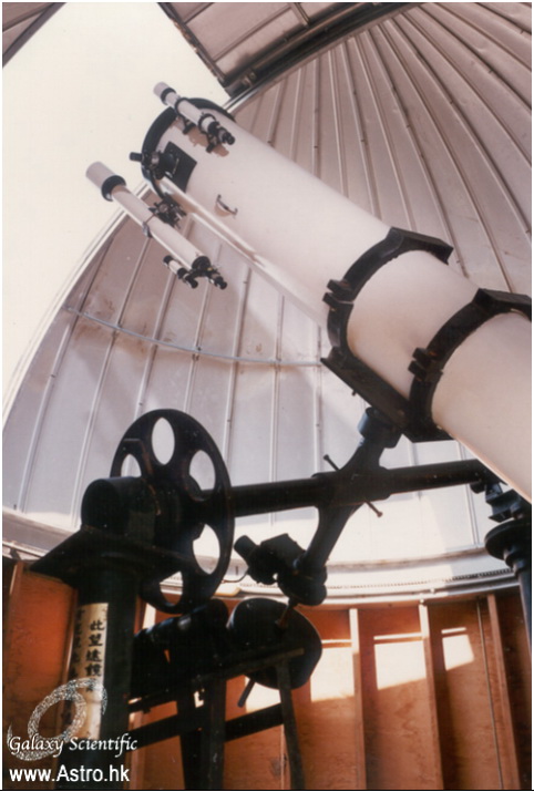

一台是我13歲造的鏡筒,要用木造模然後交鑄鋁店造工件,再借人家的車床及鑽床去加工,赤道儀及立柱是二手的,但交流電摩打的控制器則是自己造,找直流變交流及變頻電路,買電路板然後用氯化鐵去刻蝕,鑽孔焊電件....
後來15歲時買了一台300元的鑽床,可以做的事便多得多了,一直用了30年,到現在還放在辦公室,每星期都有些東西要用到那鑽床,所以做我生意的機器店,大多都無法維持下去.... :lol: ,對辦公室那個虎鉗是我12歲時買的,現在還在用。
17歲時入讀中大,便靠一部鑽床及初時買下來的手工具,把鏡筒部份重造,即今天白鷺湖天文台那枝。
有沒有想過在沒電動工具,單靠人手把整個5米的Ash dome裝拆過兩次? 後來有了電動螺絲刀(香港叫電批),郤又換了在西藏5100海拔安裝,更辛苦 :oops:
