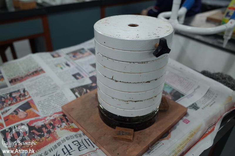

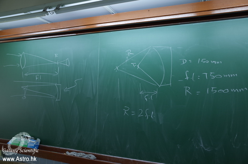

很高興獲澳門邀請,得當地政府撥款,下月初會教一批中學生磨製反射鏡 (稍後會到廣東推行有關活動 viewtopic.php?f=9&t=4029 )。
這次和數年前一樣,都是磨製一台150 f5 牛頓式反射,

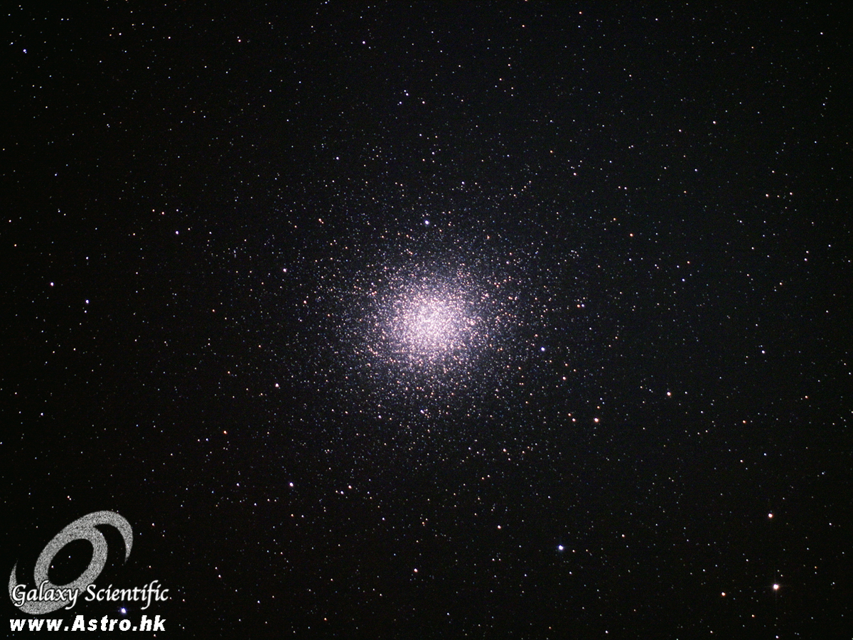

那是要讓他們身心疲累的完成了那片光學鏡片,然裝起來拍到一張月面照深空照,就是那一刻才明白,
viewtopic.php?f=6&t=2938&start=40#p22922
Moon0034 v1.JPG (1.02 MiB) 被瀏覽 38213 次
Omega 17x30s v1 c1.JPG (1.08 MiB) 被瀏覽 38213 次

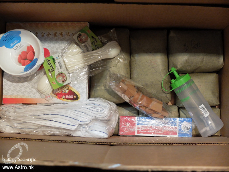

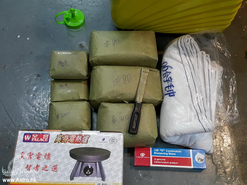

今天寄發第二批磨鏡材料,

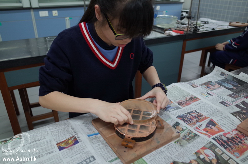

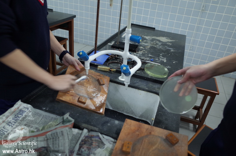

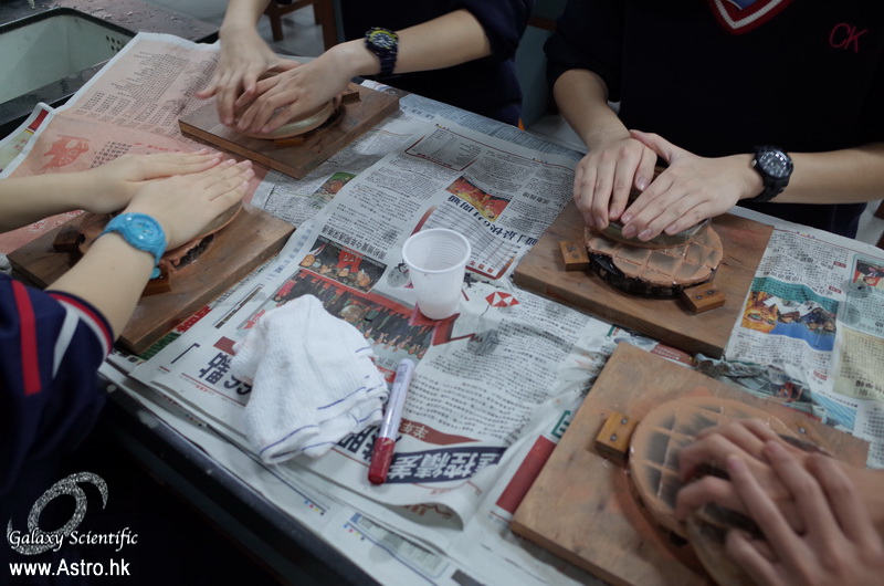

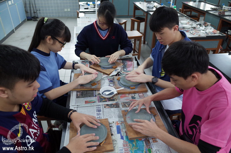

文章社長 » 2015-03-09, 19:37

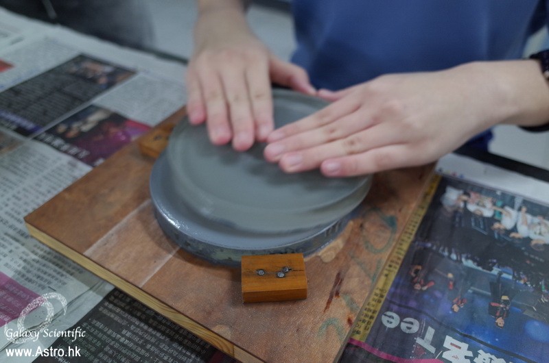

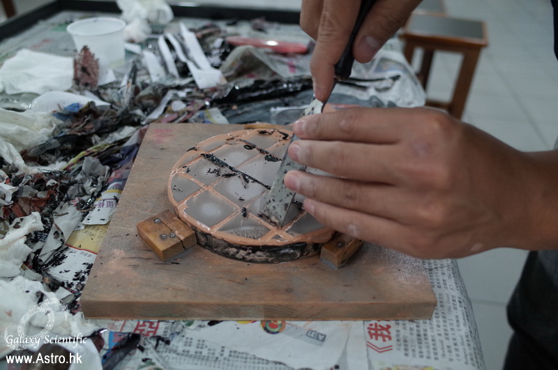

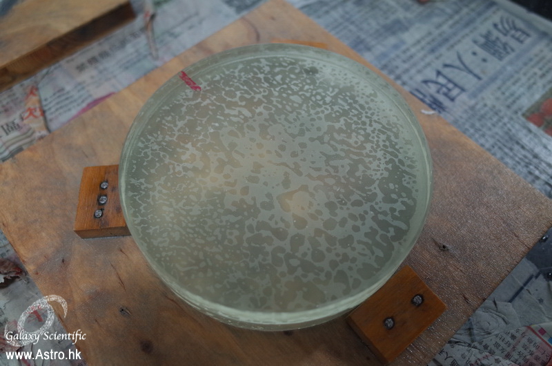

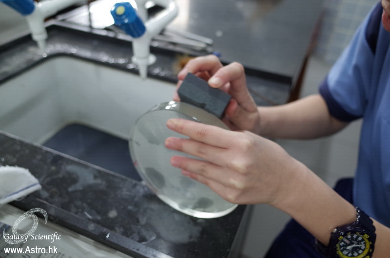

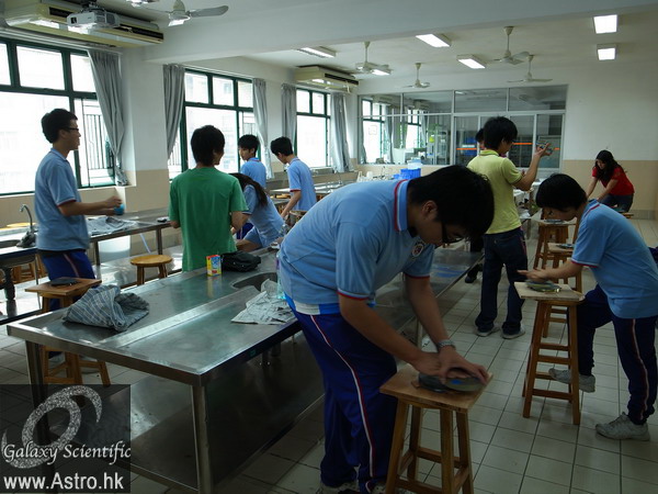

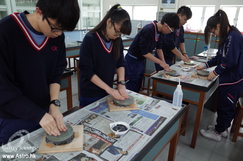

開始了 :D
很欣賞這幾位學生,很投入的,沒有理怨辛苦。

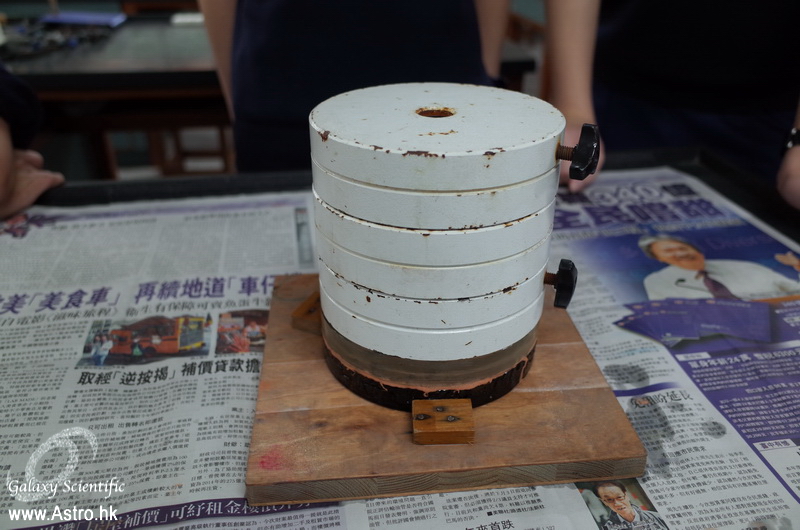

週六日工作了兩天,接近完成粗磨幼磨,我下週六會再去,造拋光模。
Re: 2015 澳門中學生磨鏡班
文章universe24 » 2015-03-09, 23:22
厚着脸皮问社长,在磨#80砂的时候,是否会因太用力而把工具板一推,报纸桌子都弄花了?又或者工具板掉到地上去? :oops: :oops: :oops:
Re: 2015 澳門中學生磨鏡班
文章社長 » 2015-03-09, 23:30
沒有這問題,連那片木板也不用固定的。

文章社長 » 2015-03-17, 12:45

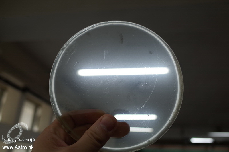

剛剛及之前一個週六日,共4個工作天,從粗磨幼拋光,已接近完成,暫定本週最後半天,造拋物面。

剛週五下午我再到澳門一趟,指導同學們,全部完成製作拋物面,活動從3月7日,至今全部完成。

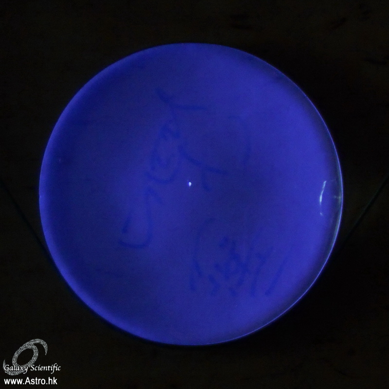

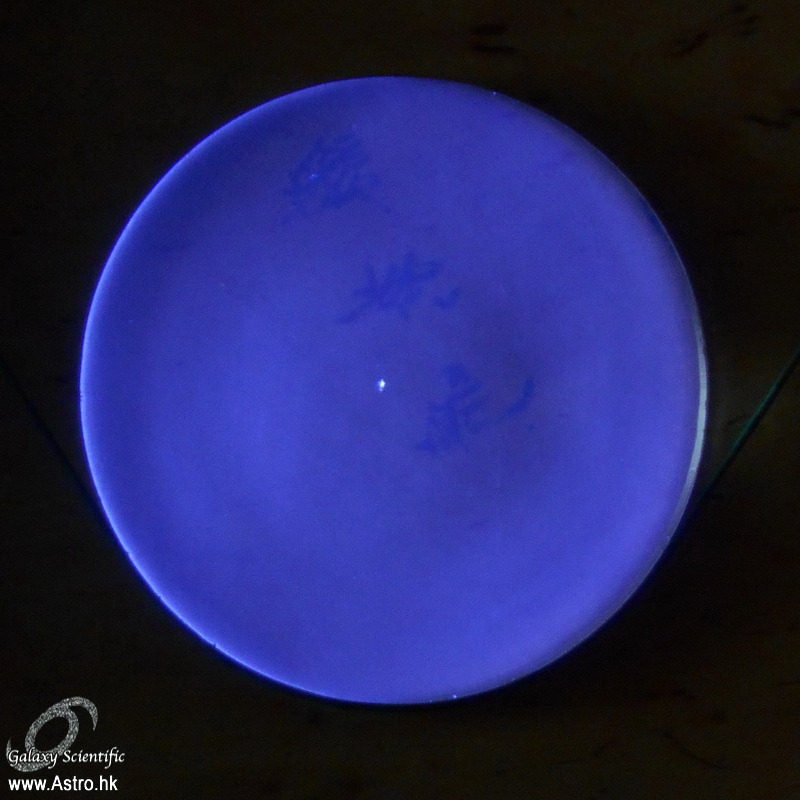

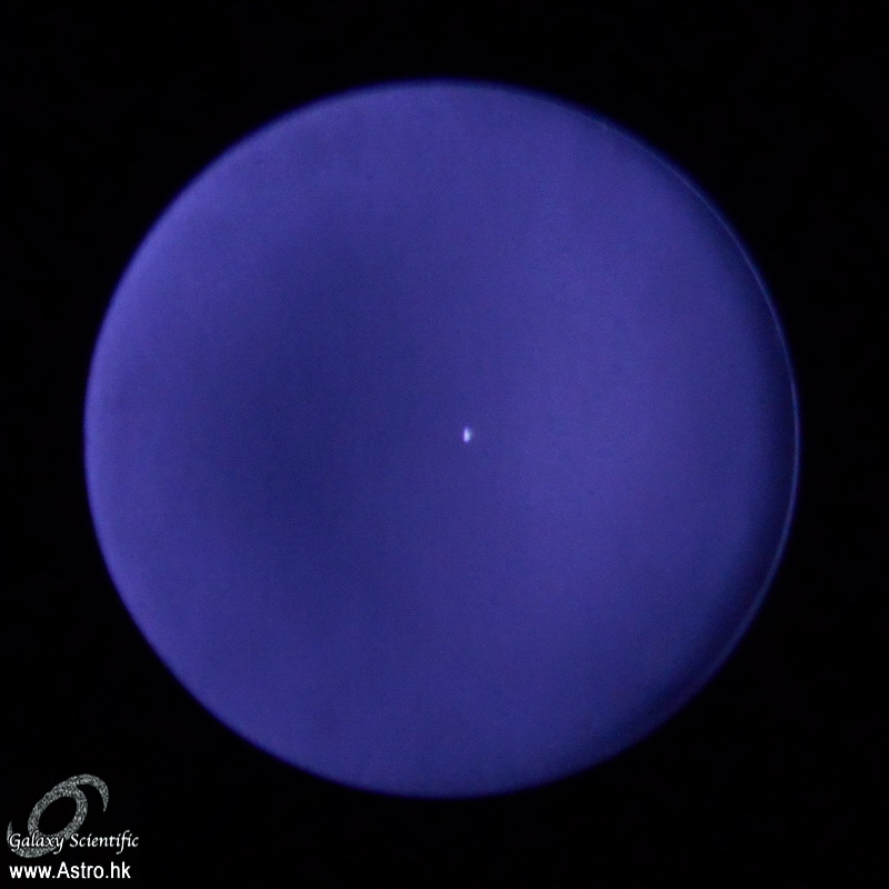

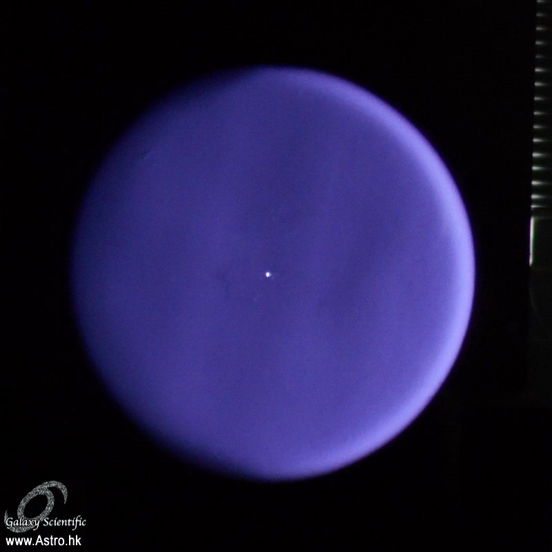

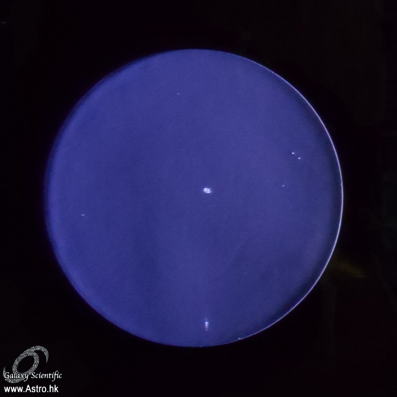

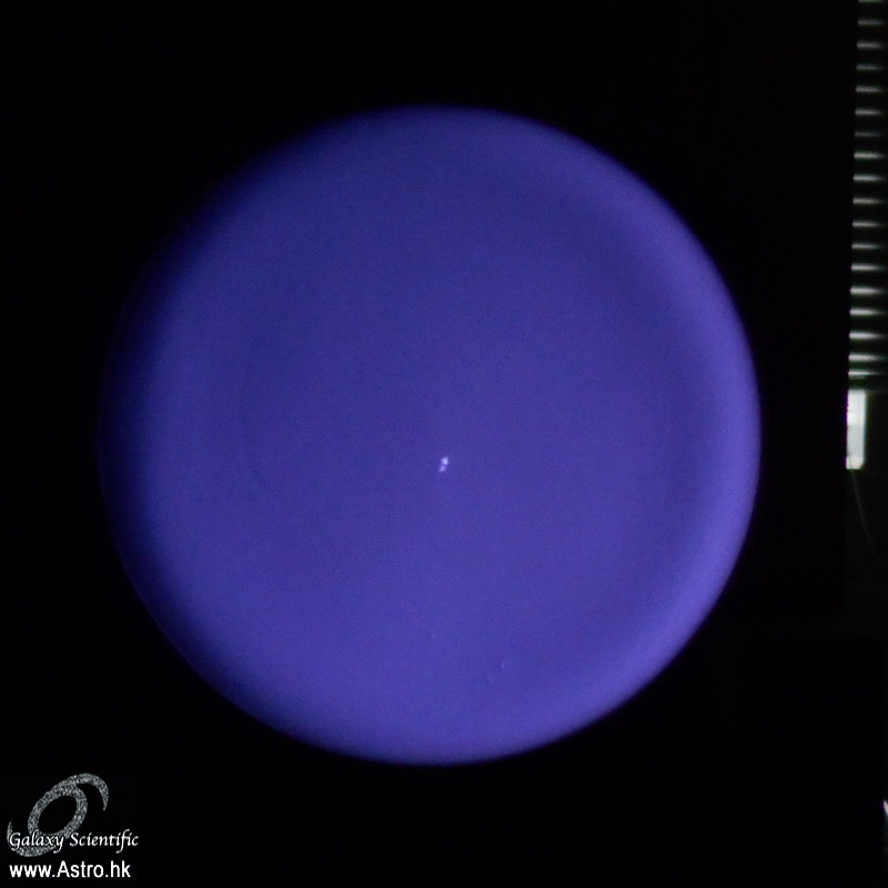

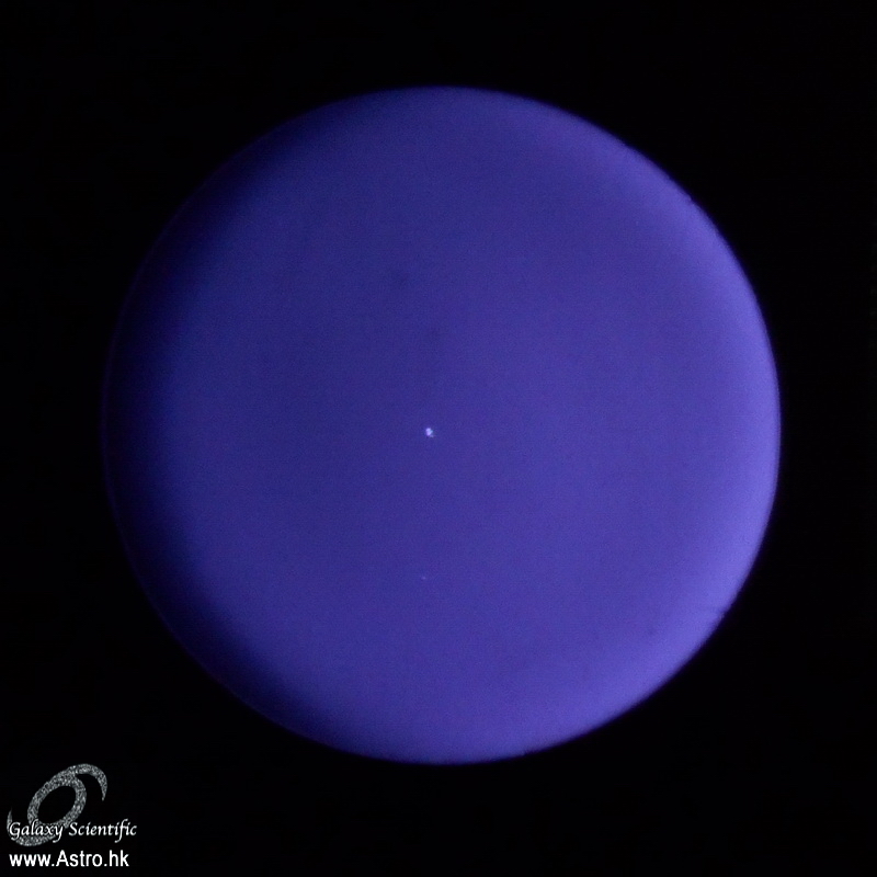

分享第一位同學的修正及拋物面化過程。
1. 完成拋光後,呈現輕微塌邊
2. 修正後呈長橢圓面
3. 開始拋物面化,但中央平坦
4. 拋物面
R = 1485mm
方曉婷 01.JPG (279.17 KiB) 被瀏覽 37780 次

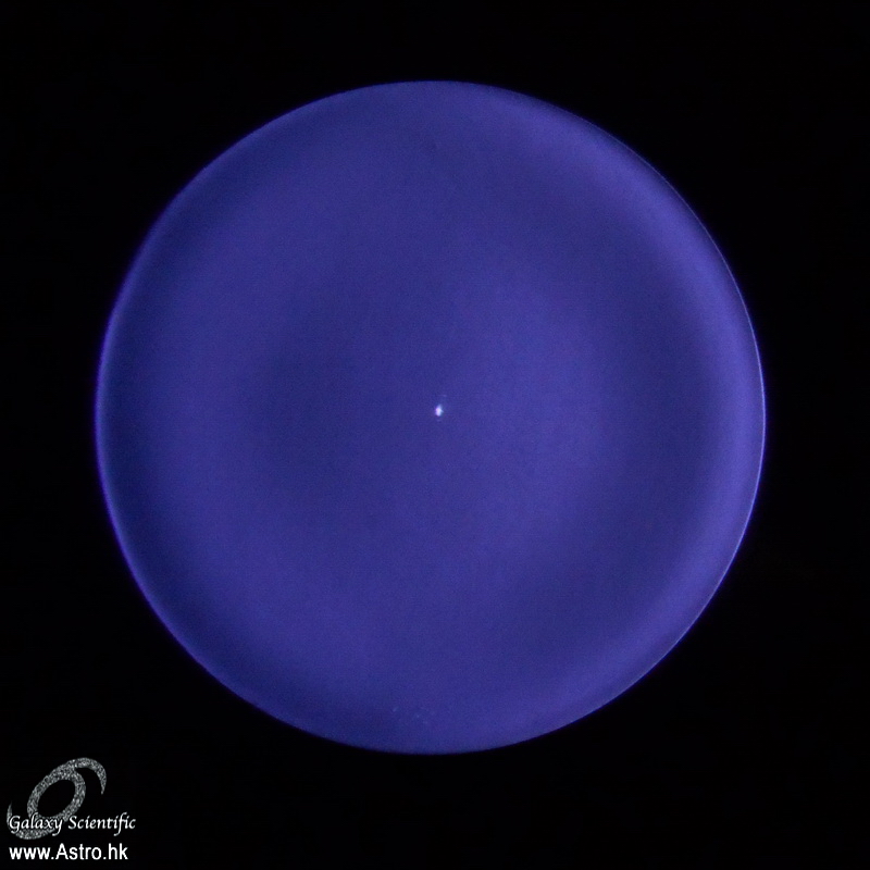

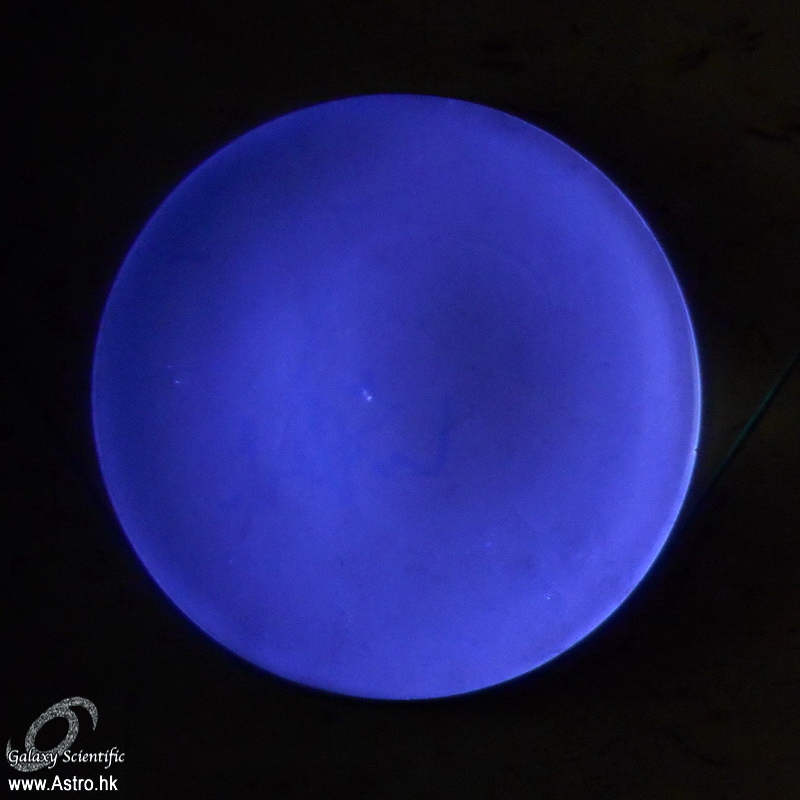

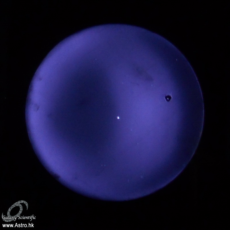

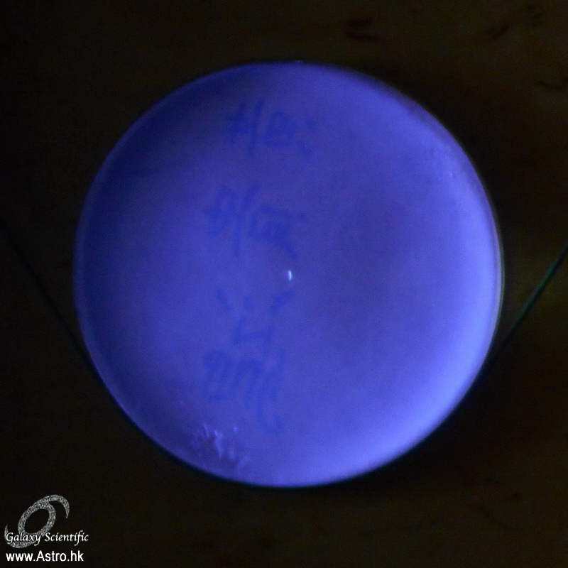

分享第二位同學的修正及拋物面化過程。
1. 完成拋光後,有塌邊問題
2. 開始修正,內圍呈長橢圓面
3. 開始拋物面化,但中央平坦
4. 拋物面
R = 1445mm
黃貴鴻 01.JPG (296.91 KiB) 被瀏覽 37780 次
黃貴鴻 08.JPG (291.65 KiB) 被瀏覽 37780 次
黃貴鴻 10.JPG (288.12 KiB) 被瀏覽 37780 次
黃貴鴻 14.JPG (386.75 KiB) 被瀏覽 37780 次
最後由 社長 於 2015-03-23, 15:12 編輯,總共編輯了 2 次。

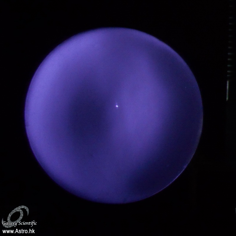

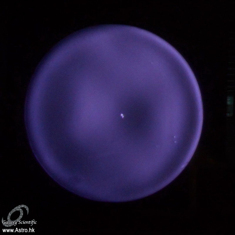

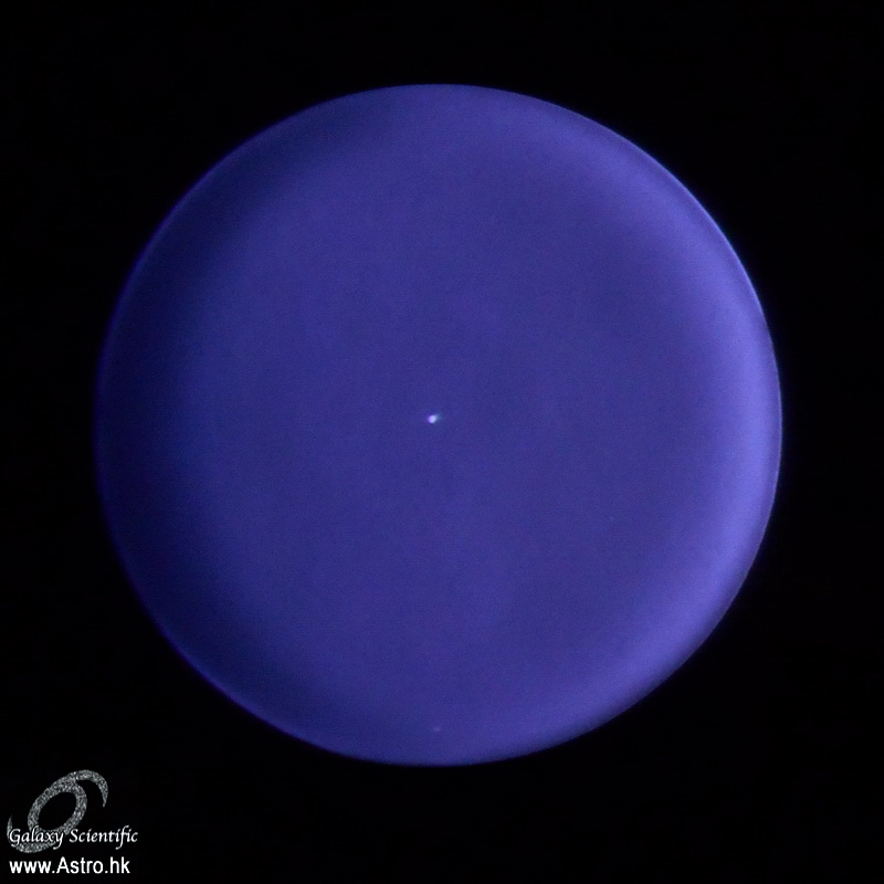

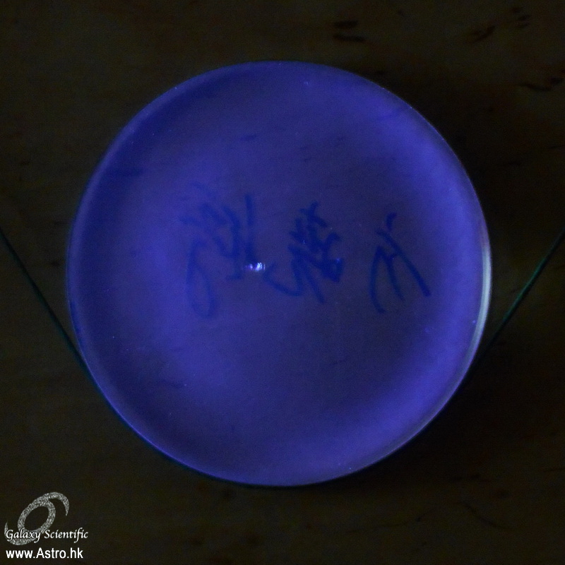

分享第三位同學的修正及拋物面化過程。
1. 完成拋光後,有塌邊及狗餅問題
2. 開始修正,呈長橢圓面
3. 開始拋物面化,長橢圓面淡化
4. 拋物面
R = 1450mm

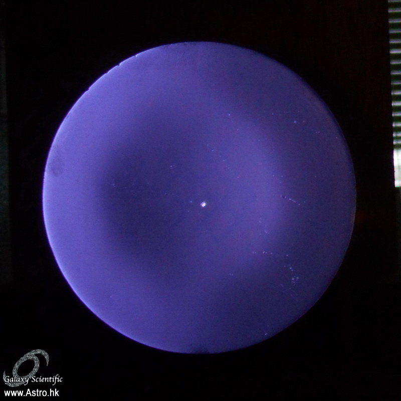

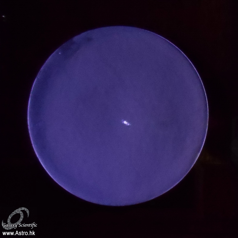

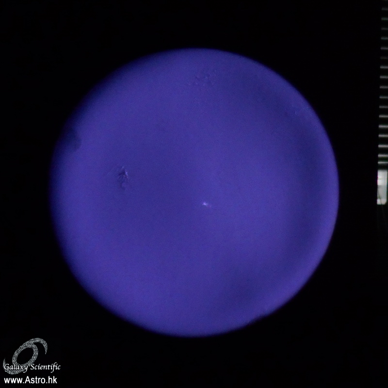

分享第四位同學的修正及拋物面化過程。
1. 完成拋光後,球面外圍塌邊
2. 開始修正,塌邊及狗餅形態
3. 球面帶高邊,開始拋物面化
4. 拋物面
R = 1492mm
黃德康 01.JPG (291.68 KiB) 被瀏覽 37780 次
黃德康 04.JPG (320.62 KiB) 被瀏覽 37780 次
黃德康 09.JPG (300.63 KiB) 被瀏覽 37780 次
黃德康 12.JPG (357.96 KiB) 被瀏覽 37780 次

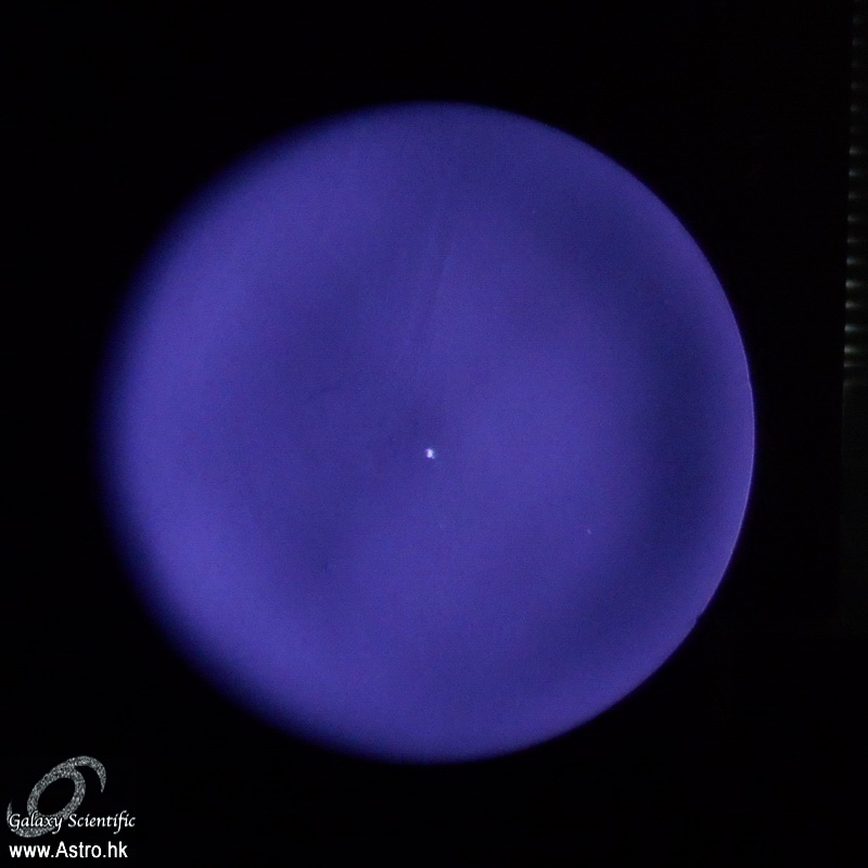

分享第五位同學的修正及拋物面化過程。
1. 完成拋光後,球面外圍塌邊
2. 開始修正,長橢圓面
3. 球面帶輕微高邊,開始拋物面化
4. 拋物面
R = 1450mm
蘇紫晴 01.JPG (281.66 KiB) 被瀏覽 37780 次
蘇紫晴 06.JPG (333.42 KiB) 被瀏覽 37780 次
蘇紫晴 09.JPG (324.14 KiB) 被瀏覽 37780 次
蘇紫晴 13.JPG (388.19 KiB) 被瀏覽 37780 次

到此我希望作個簡單總結。
首先很欣賞這些學生的付出及投入,過程中並無任何怨言,一直很認真的學習及操作,否則我和老師如何支援,也不會有好結果,所以所有榮耀都歸他們。

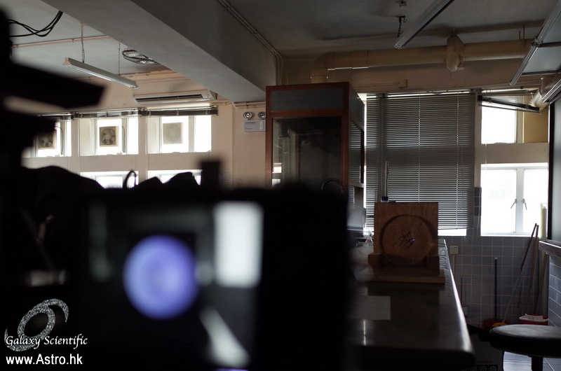

以上的鏡面,我以Foucault 即刀口測試,以Couder Mask協助,檢定面面的10、50、70、90%區,純論讀數已進入標準拋物面可接受的誤差值,但論鏡面本身形態,有的算是較理想的拋物面形態,有的稍為粗糙。
但瑕不掩瑜,又或者說,對這些十來歲,對天文有濃厚興趣,首次學習磨鏡的學生來說,到這水平已難能可貴,要知道天文圈內,不少磨鏡活動並非像我們這樣以造出能工作的望遠鏡為工作標準的。

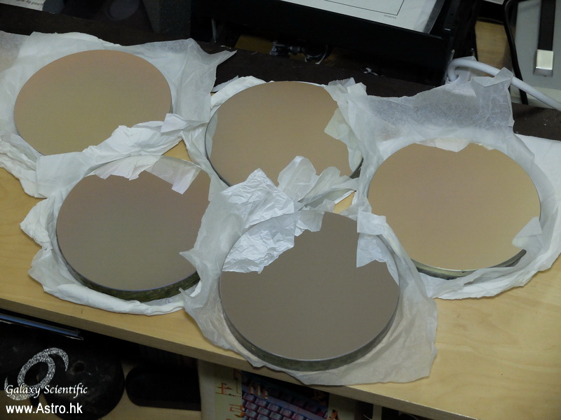

文章社長 » 2015-04-15, 12:41
5片鏡片鍍鋁回來了,質量很好。
很期待看看師生們把這些鏡組裝起來,目視及拍攝的成果,用來說明我們推動這些工作的信念。

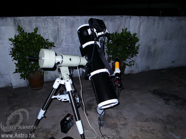

文章kelvincheboy » 2015-11-09, 13:24

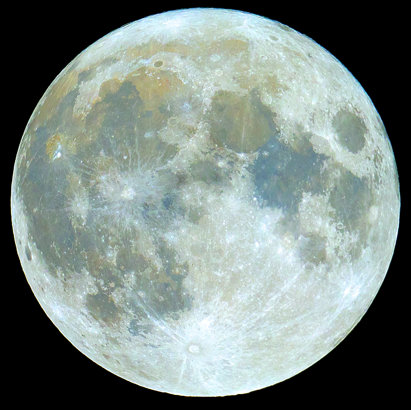

近幾月都非常忙碌,只是把磨好的眼與學生一起目視為主,抽兩段較有空的時間拍攝了兩個月相照片,下次會再補充更多,今次是用蘇同學的鏡做拍攝

文章社長 » 2015-11-09, 13:40
應該"忙碌"完了? 恭喜! :D
很欣慰看到開光結果,坦白說因為要在澳門推行,時間地點等都有些限制,不像跟David搞的隨時可以補堂,這次的鏡面形態,離開理想的拋物面還有差距,上次David學生那批稍稍好一些 viewtopic.php?f=6&t=2938&start=20#p20586
但天文教育重點不在競賽,至少這次已開了澳門先河(嚴格來說是我跟你的第二次吧),播下了一些種子,日後這幾位學生興趣繼續,洗去鋁面再修正至一個真正高精度的拋物面也可以。日後再有磨鏡班,他們可以在拋光階段加入便可以,所以要保留那些工具板。
他們大都升讀大學了? 應該會很自豪的跟人說,通過自己努力,打磨出一片可工作的望遠鏡面。
那半月照有沒有更大尺寸的? 有沒有更多拍攝數據? 不知能否方便用來作磨鏡活動介紹,我會註明出處 :oops:

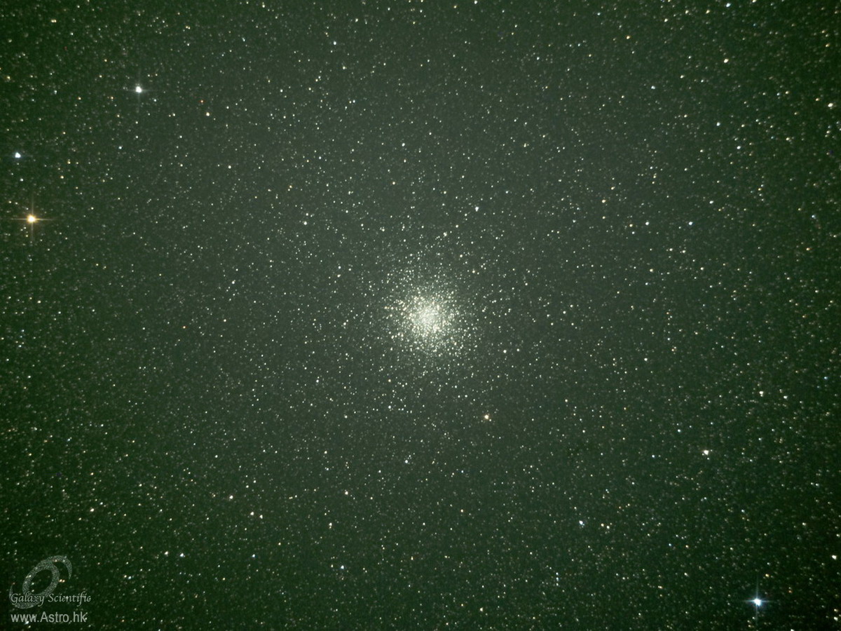

文章社長 » 2015-11-09, 13:49
有機會更想看看這鏡拍的深空照,有需要我可以寄個彗差修正鏡給你。
