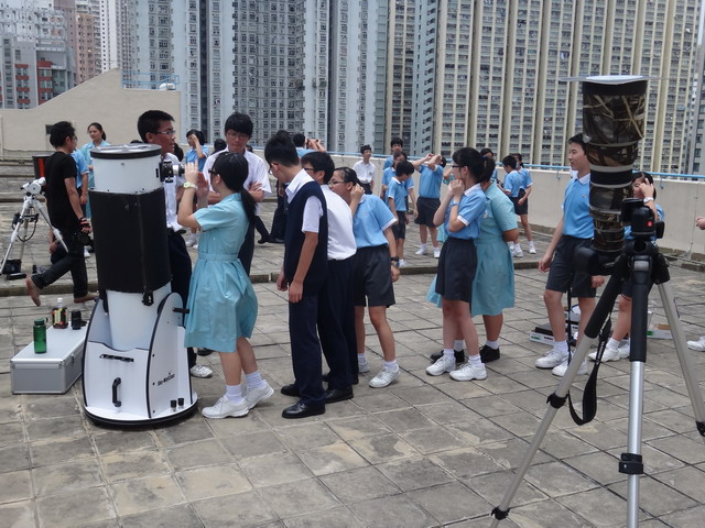

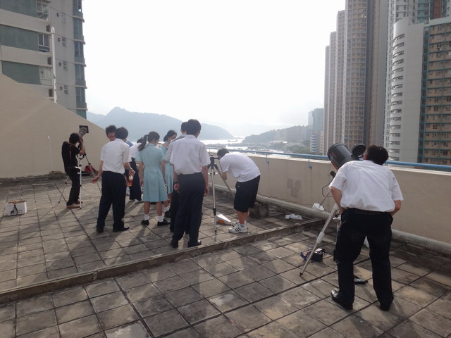

5:45am,到達學校,和幫手的約十名同學一同搬儀器上天台。幫手的同學大都是考完公開試的中六學生,也有讀大學正放假的舊生,其中一個今天生日。澳洲的Pleiades和他的朋友(上年一同在Coonabarabran觀星的) 也一同參與,好不熱鬧。
由我們的觀察點望向日出的方向,有一些矮山,我的計劃是由第二接觸開始觀察,那時太陽高度約是10度,肯定可觀察到。怎料到達天台時,離第一接觸不夠15分鐘,日出的方向竟然有陽光從山上的雲隙照耀出來,莫非連第一接觸都有機會看到?

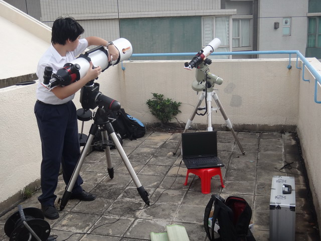

裝起儀器沒有想象中快,也問題百出。首先用來拍攝的Canon 300mm鏡頭起霧,昨晚忘記把它放在室溫下,不能立刻使用;同學說12吋反好像對不到焦 (其實只是有雲令太陽太暗);C8的焦距太高,同學未能在沒有尋星鏡下瞄太陽;連接電腦和電源的拖蘇不能通電;沒有帶電腦火牛 (最後回家尋找,結果原來有帶,只是放在帽下見不到!)。
很快,第一接觸開始,但太陽仍躲在雲後。

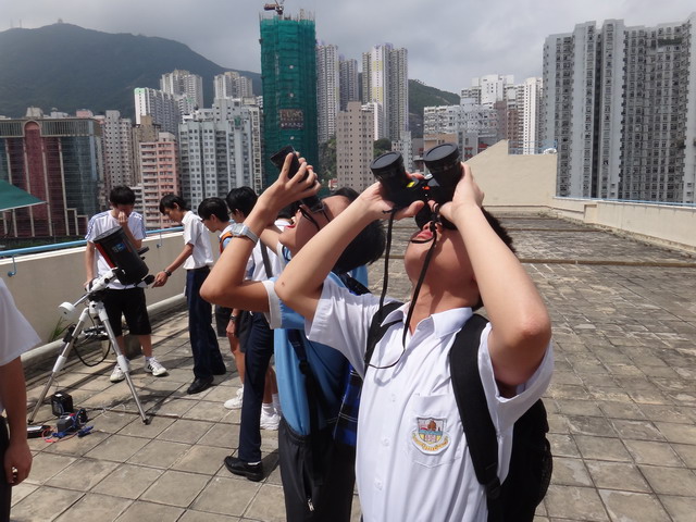

第二接觸差不多開始時,太陽間中在雲隙出現數秒,我很快用15x50雙筒鏡看到,剛進入的金星在太陽邊緣,形成很有趣的大自然圖畫,好像時光機把我帶回2004年,是一個期待已久又似曾相識的景象,總算沒有吃白果。同學第一次觀察,表現興奮,有同學只用濾膜可在沒有放大下看到金星(我發現要專注10多秒才會清楚看到),有同學自行用5吋折和APM 80mm折射鏡觀看。

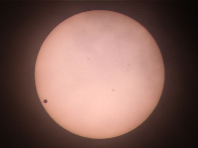

我快快把橙色Seymour Solar太陽濾膜裝在已解凍的300mm(配2x) 鏡頭,但一裝起濾膜便幾乎看不見太陽了,更不用談對焦。見到太陽但影不到是令人很焦急的,結果我不顧一切由5吋折鏡頭抽起那Baader濾膜,竟然剛好能裝在300mm鏡頭前!之後又找了一會太陽,終於在觀景器見到。然後又要對焦,試曝光時間,轉ISO等.......又要浪費寶貴的時間。最後,第一幅照片在6:40am拍攝,比第二接觸時間遲了10分鐘左右,我想看的黑滴現象早已完畢。

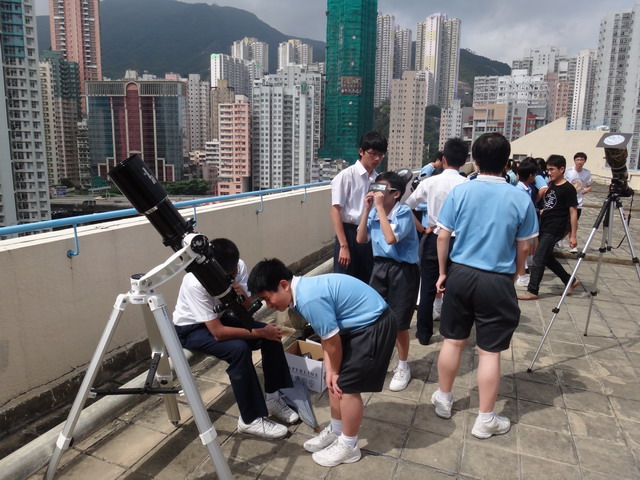

7時開始,間中有些中一二同學上來觀察 (其他班要考試),沒有濾膜的5吋折變成要用危險少少的Herschel Wedge,我叫負責學生千萬千萬千萬千萬不要換去有減光濾鏡的目鏡。
這時,天台的另一角便開始裝起價值超過$100,000的兩支H-alpha望遠鏡(LS80T和LS152T),那區域和白光儀器區分開。這H-alpha區便是我所稱的「拍攝區」或VIP區,一般同學不能進入,只限老師、職工和天文學會會員進入。

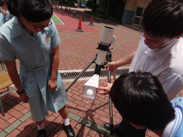

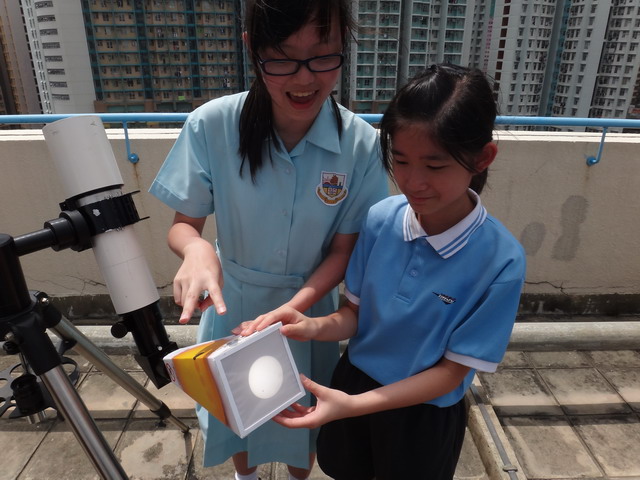

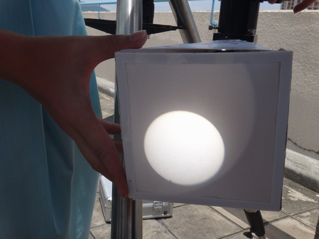

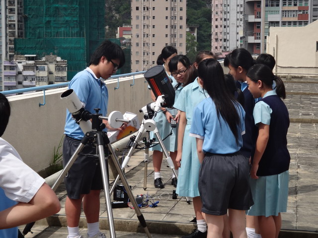

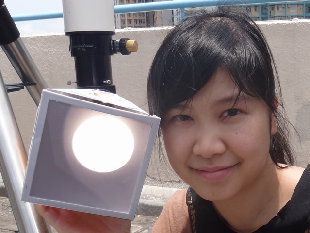

我上完8:10am-9:05am的課便回到天台,天氣沒有明顯好轉,H-alpha鏡因光度太暗而未能進行拍攝,好處則是不太曬。我們首次把APM 80mm折射鏡配紙投影筒進行目鏡投影,效果非常理想,之後試用5吋折投影時發覺影像太大,不比80mm鏡的效果美。這時,我也把幫同學把12吋和C8瞄向太陽。
第一小息時,廿多名同學上來觀察,那紙投影筒發揮具大功用,因為同學可和金星合照!反而Sunspotter的主鏡細小,影像較暗,效果稍遜。

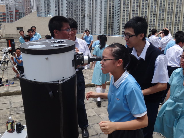

離第三接觸只有10分鐘左右時,兩位科學老師帶了兩班同學上天台觀察,考完通識試的中四中五同學也陸續加入,令百多位師生一同在天台見證金星離開的一刻。就在這時,竟然三個使用地平式腳架的工作人員報告難以追蹤太陽,原來太陽正過中天,使用地平式腳架便要一點技巧。最大問題是12吋鏡,我和同學要立刻把鏡筒鬆開,然後轉180度後再裝起,最後有驚無險地繼續觀察。
這時,大量同學要排隊觀察太陽,見到金星和太陽邊緣越來越幼,同學都看得非常興奮,便不願離開了。我負責12吋鏡,便可以藉追蹤金星間歇地看看 :lol:
第三接觸前數分鐘,我換上9mm高倍目鏡 (放大倍數約為170x),令影像更精彩。我要不斷控制同學的觀察時間,5秒就要離開,之後同學便要再排隊,在十多人後焦急地等待,不知會否錯過觀察黑滴和金星大氣。

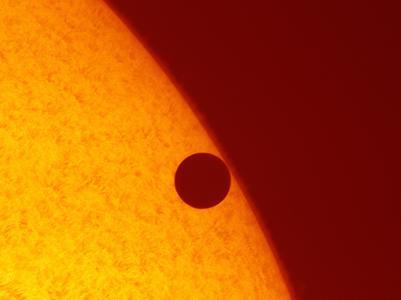

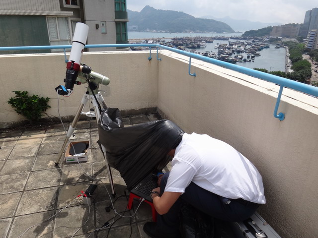

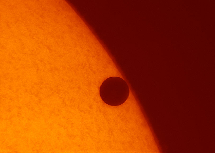

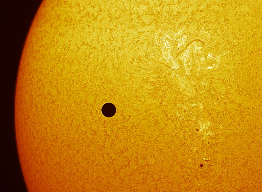

金星出了一半左右,人潮開始散去,我便轉去VIP區用LS80T觀察,不過想高倍觀察金星時,影像已太暗。旁邊的Andy繼續在黑垃圾袋下用LS152T拍攝,在電腦螢光幕中觀察整個過程。他拍攝到第四接觸後,看到金星的一部份仍接觸色球層針狀物,才因有雲而結束拍攝。
4th contact.jpg (125.53 KiB) 被瀏覽 16330 次

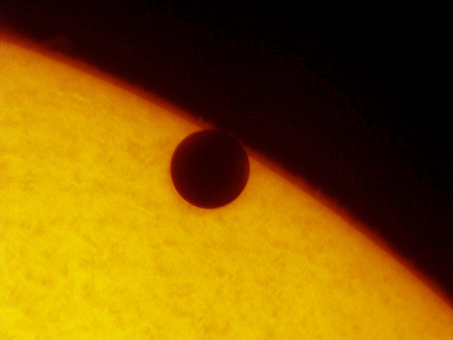

第三接觸:
third contact.jpg (62.22 KiB) 被瀏覽 16319 次

文章David » 2012-06-08, 03:29
這是Andy處理的作品,有幸獲得香港金星凌日Facebook Page的Editor's Choice,恭喜恭喜。

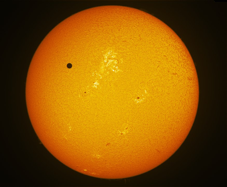

Andy的另一作品:

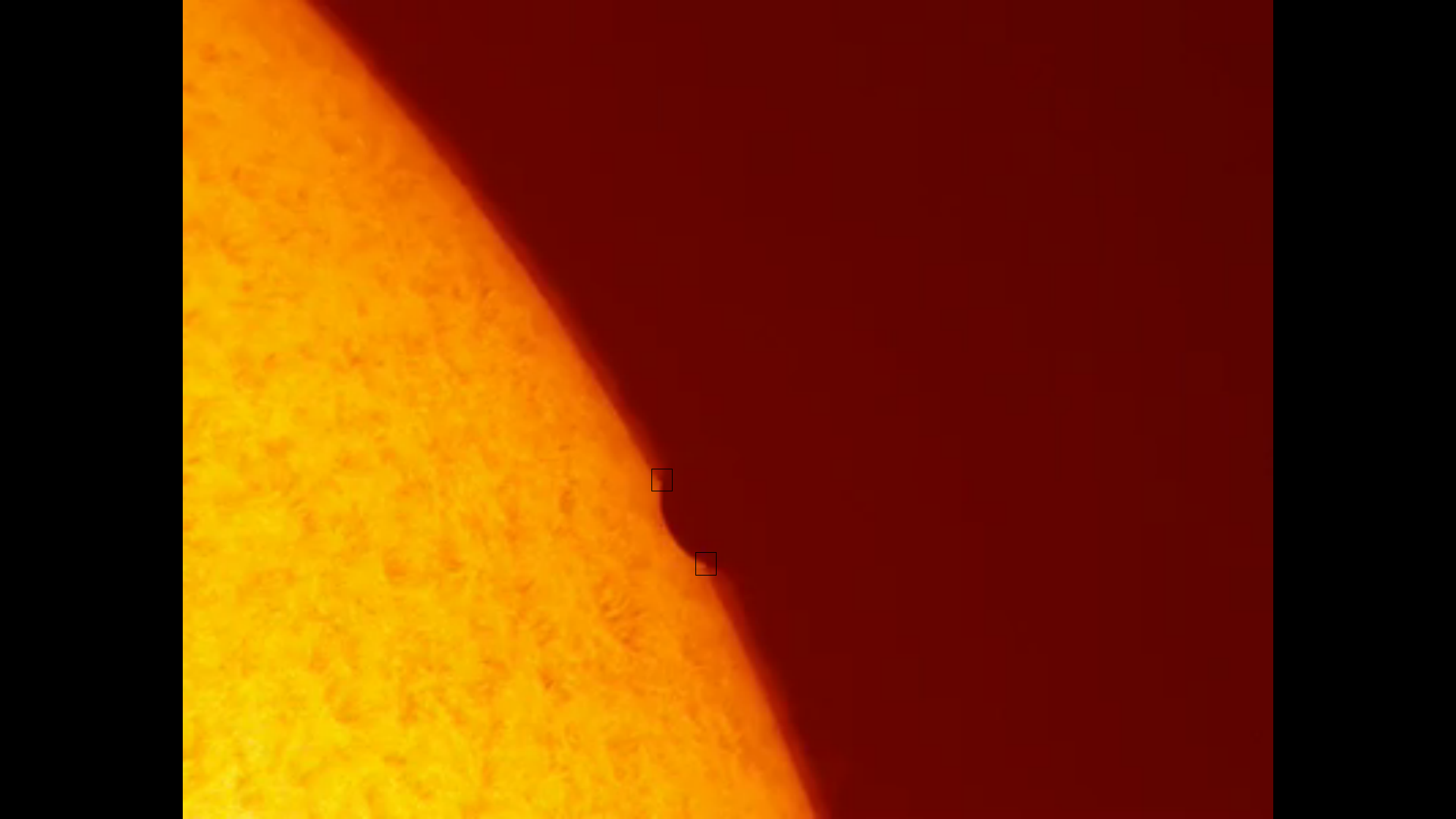

終於處理完凌終的影片,變成動畫。視寧度不斷變化,影響效果,不過總算是一個記錄。

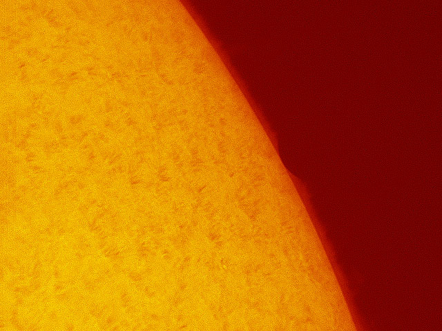

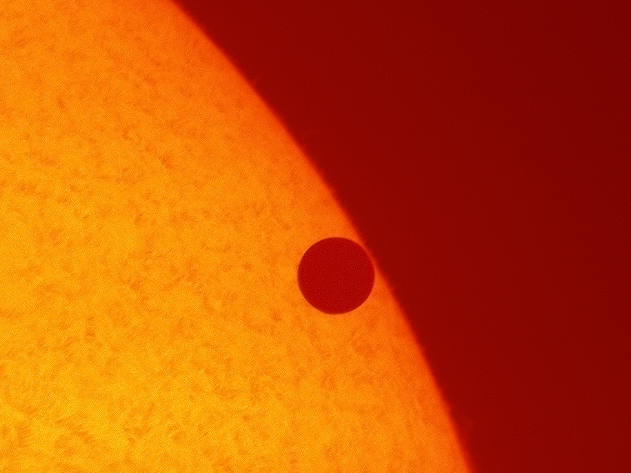

文章David » 2012-06-09, 21:46
重新處理第三接觸,把外圍針狀物和表面圓盤分別處理後再結合。
可惜那天沒有大日珥。
third contact.jpg (257.92 KiB) 被瀏覽 16200 次

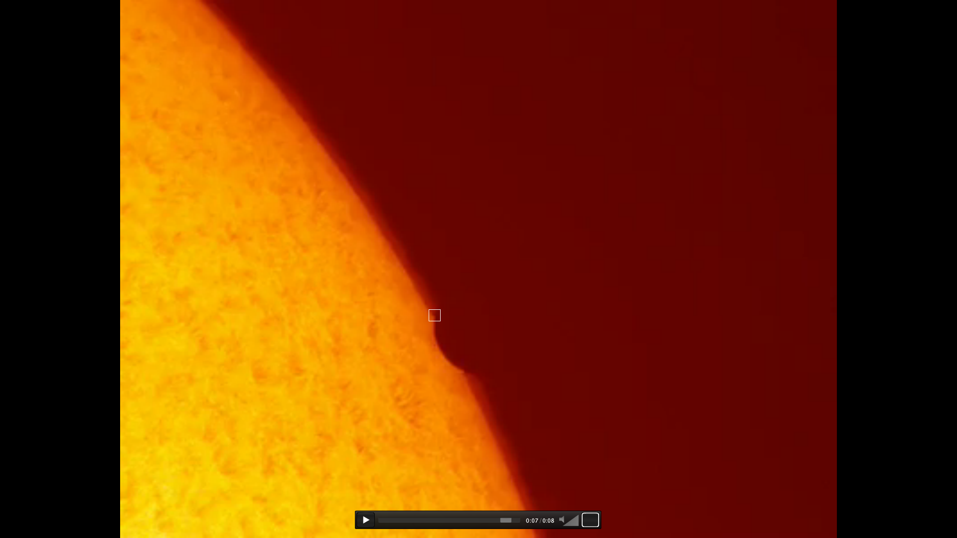

David 寫:終於處理完凌終的影片,變成動畫。視寧度不斷變化,影響效果,不過總算是一個記錄。
5-7秒﹐即金星離開時﹐金星和太陽之間弧度有少許變化﹐那個又是否黑滴現象? :?:
tommy128268
文章: 223
註冊時間: 2010-07-25, 08:49
來自: KWUN TUNG
Re: 我的金星凌日2012
文章David » 2012-06-10, 09:17
tommy128268 寫:5-7秒﹐即金星離開時﹐金星和太陽之間弧度有少許變化﹐那個又是否黑滴現象? :?:
我看過原片段N次也看不到黑滴
Re: 我的金星凌日2012
文章tommy128268 » 2012-06-10, 09:43
David 寫:
我看過原片段N次也看不到黑滴
或是是自己的錯覺。我嘗試用Print Screen 剪下DAVID SIR在FB 的片﹐如有冒犯﹐請見諒。
