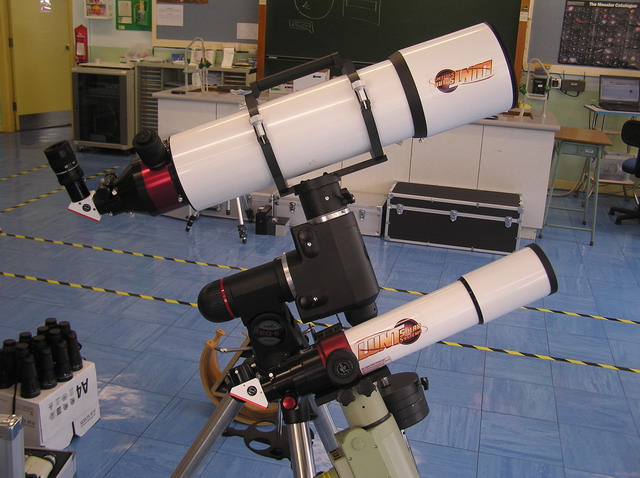

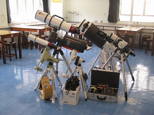

今次活動會在學校舉行,除了第一接觸外,其餘部份應可在學校天台觀察。出動器材包括:
1. Lunt Solar System LS152T日珥鏡 + Denkmeier Denk II雙目裝置
2. Lunt Solar System LS80T日珥鏡
3. Skywatcher 12吋Flextube杜蘇氏反射鏡
4. Skywatcher Equinox 120mm折射鏡 + Herschel Wedge
5. APM 80mm折射鏡
6. Celestron 8吋折反射鏡
7. Canon 300mm f/2.8鏡頭 + 2x
8. Canon 15x50 雙筒鏡
9. Celestron 102mm f/10 archromat 折射鏡 (投影法)
10. Sunspotter(投影法)
11. Celestron 10x50雙筒鏡 4支
12. 一些Solar Viewer

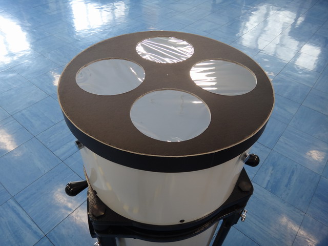

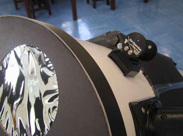

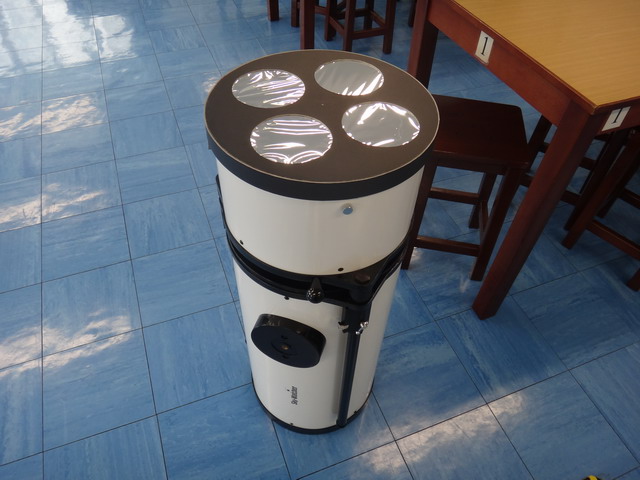

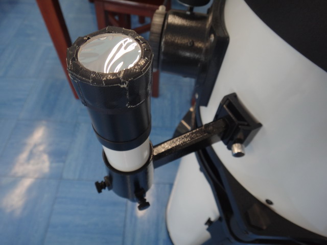

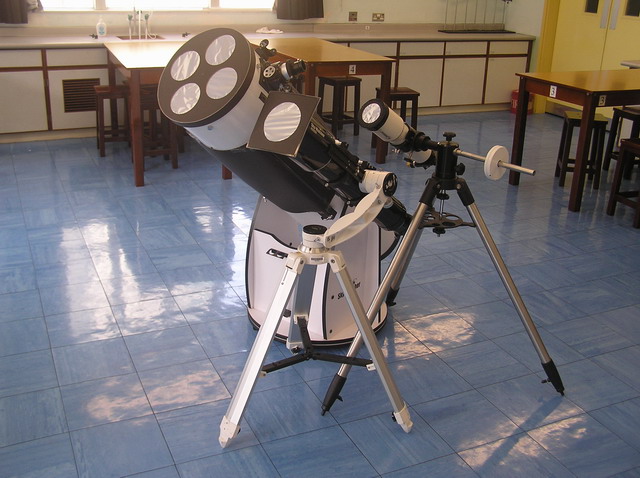

今天大致完成濾膜製作部份,特別是完成12吋杜蘇氏反射鏡的濾膜。初時有點擔心影像的反差不會太理想,下午一試後發現效果非常好。杜蘇氏腳的好處是不用赤道儀,因為我的赤道儀數量有限,鏡卻很多。
把副鏡升起後,要用大畫紙封好鏡筒開放的部份,否則會很危險。我也考慮完全不用尋星鏡,始終用尋星鏡瞄太陽幾乎等同把眼望向太陽。

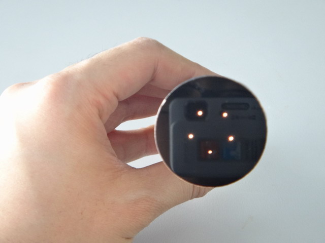

Celestron 8吋折反射鏡是本活動的另一大鏡,今天用Willis做的人工星點調校光軸,非常方便。有這方法,便不需晚上出動用真星點調校,近日的不穩定天氣更不容許我這樣做。

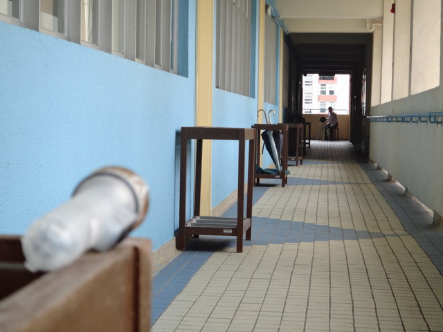

文章社長 » 2012-06-05, 00:49
我也來晒一下吧,下午測試照:

David 寫:把副鏡升起後,要用大畫紙封好鏡筒開放的部份,否則會很危險。
會不會用封箱膠紙把那個蓋固定好? 那會安全些,大不了事後用Acetone洗一下膠紙漬。

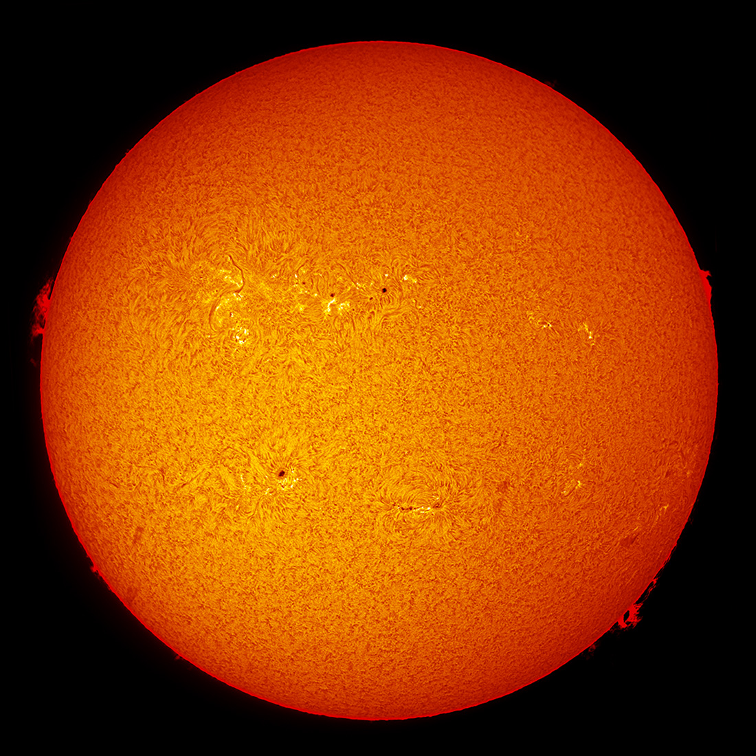

下午首次用DMK51和LS80T影了一張太陽相。這相機的CCD剛好影到整個太陽,不用做拼圖或做飄移。拍攝日珥時忘記了把增益提高,結果曝光時間為1/30s,不太理想。
LS80T的影像均勻度很高,用avistack2疊合完再用Photoshop加上顏色及銳化便可出圖。

David 寫:下午首次用DMK51和LS80T影了一張太陽相。這相機的CCD剛好影到整個太陽,不用做拼圖或做飄移。拍攝日珥時忘記了把增益提高,結果曝光時間為1/30s,不太理想。
這組合十分適合我這種懶人,很怕也不想搞併相。
這相機的增益最低可以到200以下,可以看看有什麼實質效果。
不知道當片幅到6.6x8.8mm時,那些常用的Powermate或Barlow能否提供足夠大的良像圈,若可以的話便同時取代DMK41及拍月面為主的DMK31,另外我也有電動濾鏡盤,無聊起來拍些小深空也成。
