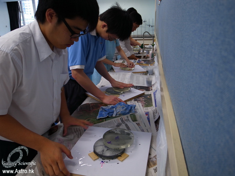

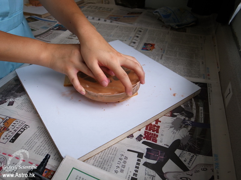

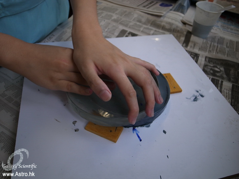

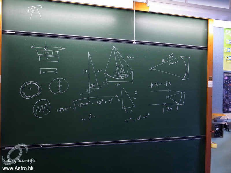

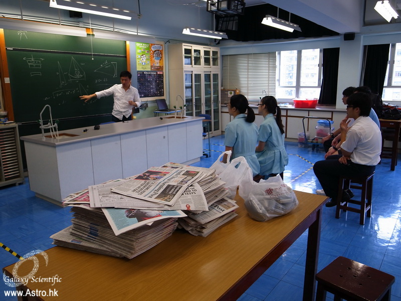

昨天開展了首部份活動:
- 講解反射鏡的工作原理
- 示範粗磨的操作方法
- 鏡片開始磨製凹面
- 學生實習粗磨部份

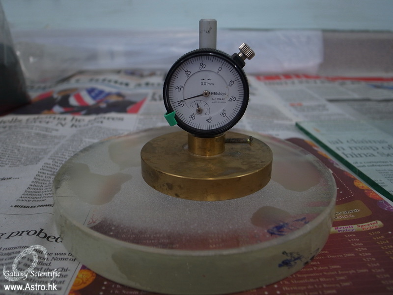

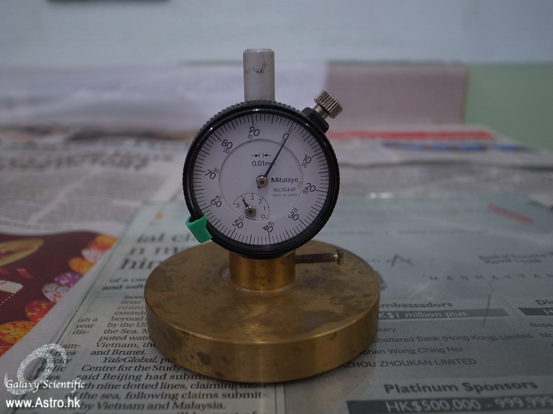

- 講解如何使用球徑計
- 調校球徑計基準

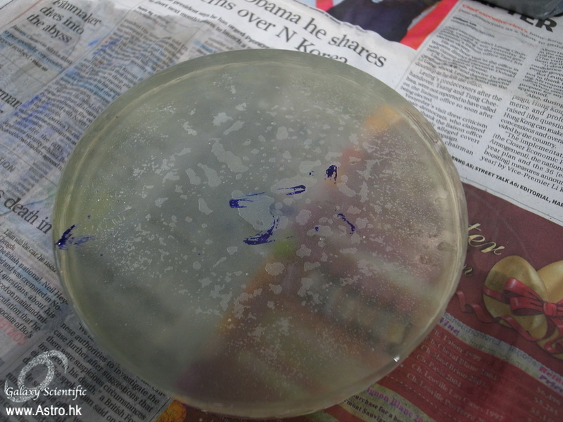

- 磨砂包括#80、#400、#2000三級
- 花了1小時磨至所需深度,然後磨至吻合
- 涉及的一些簡單運算
- 要求的球徑計讀數為0.41mm
Re: 2012 天文望遠鏡製作班
文章社長 » 2012-05-25, 11:05

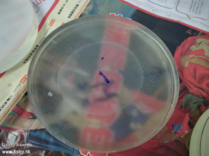

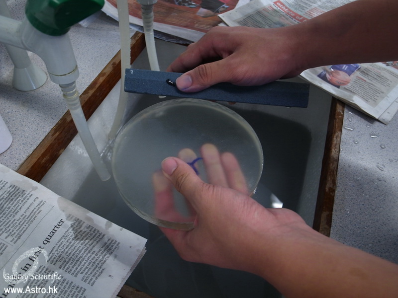

- 粗磨至所需深度約需一小時
- 工具板要用磨刀石修邊
- 主鏡及工具板並不吻合
- 換正徑向手法打磨主鏡至正球面
- 下午改磨#400,今明天開始磨#2000
- 完成磨砂部份,6月初倒瀝青模拋光

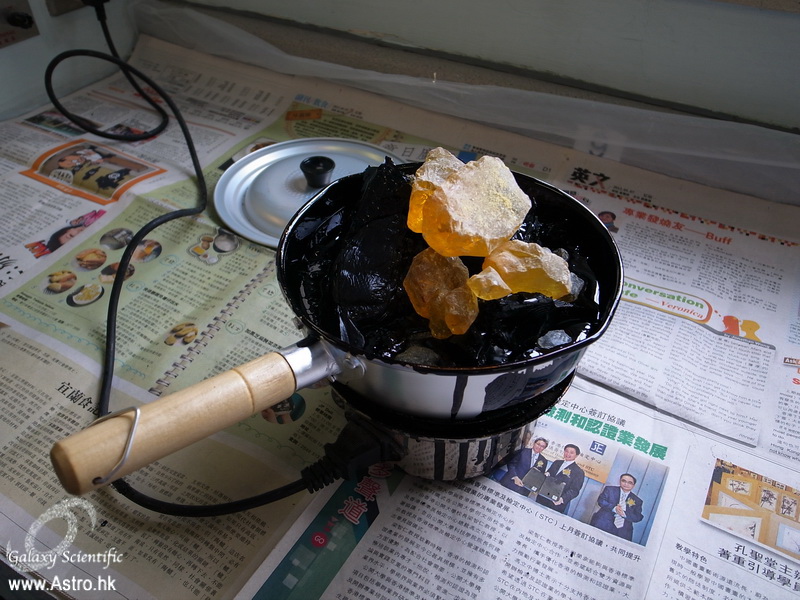

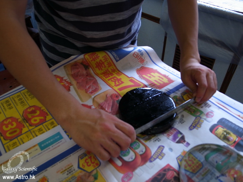

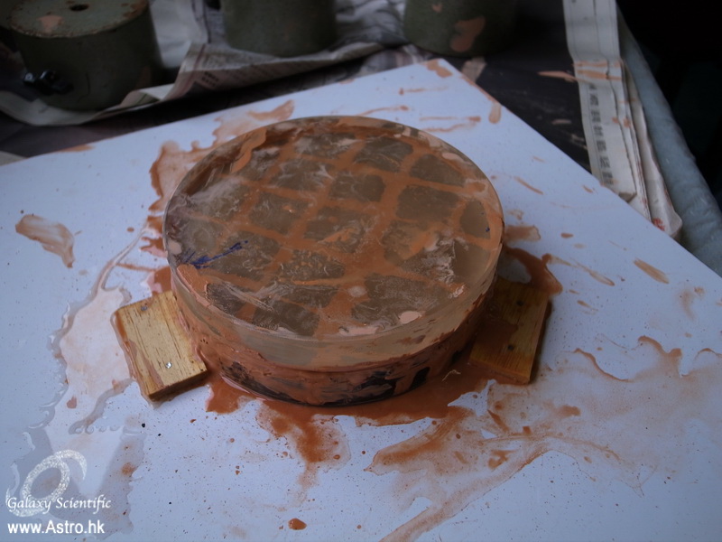

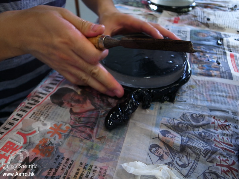

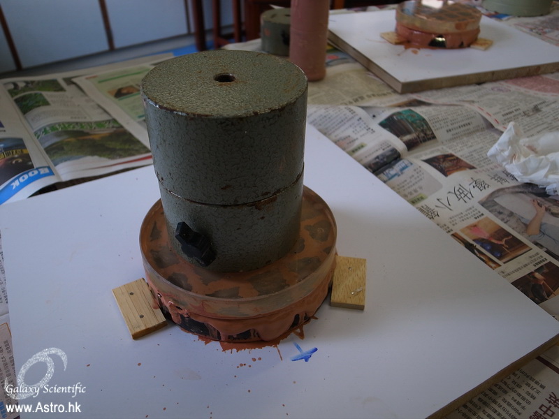

剛從西藏回來,今天繼續,因為學生們已完成了幼磨部份,今天倒瀝青模拋光。
因為天氣炎熱,為防止瀝青模變型影響主鏡型態,煮瀝青時加大量松香,以調升瀝青硬度。
經過個多小時拋光,鏡面光滑度明顯改善,下週再繼續。

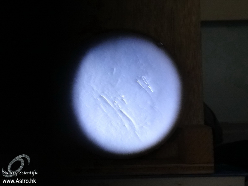

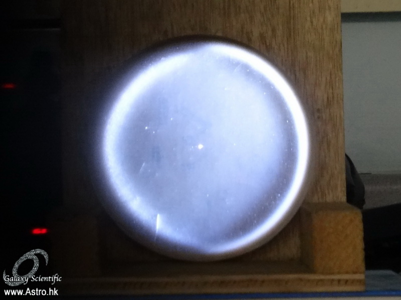

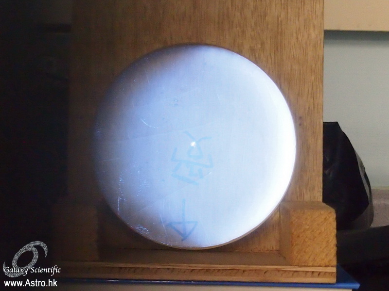

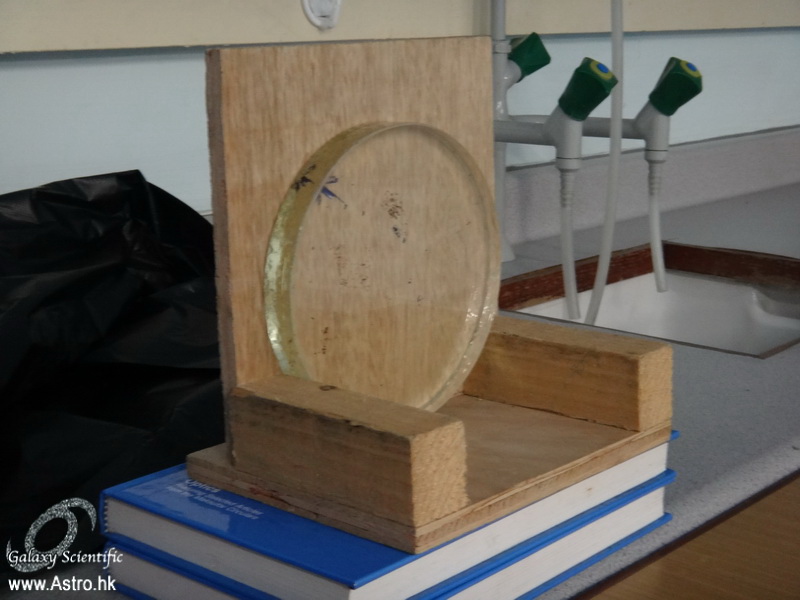

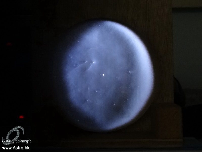

鏡片拋光進入最後階段,開始用佛科試鏡器檢視一下鏡面形態,暫時看問題不大,調整一下磨程及手勢等便可改善,很大機會完全拋光時鏡面已接近正球面。
上數張參考照片:

Re: 2012 天文望遠鏡製作班
文章benben88 » 2012-06-20, 16:07
Why all mirrors have minor scratches ?
The last one has minor turn down edge ?
Seems all mirrors figure quite good. :)
Re: 2012 天文望遠鏡製作班
文章David » 2012-06-20, 22:22
今次個瀝青模做得比較硬,也可能是有些污染物,使鏡較多花痕。
三年前的磨鏡班,有1個嚴重低邊,2個雙曲面,3個非常輕微低邊和1個球面。用了這個硬模,出來的鏡真的比以前容易接近球面。
Re: 2012 天文望遠鏡製作班
文章社長 » 2012-06-20, 22:53
benben88 寫:Why all mirrors have minor scratches ?
還有其他鏡面的佛科圖像未上傳,明天吧。
這些圖像是鏡片從粗磨至拋光接近完成時,初步測試的結果,以微調餘下的拋光手法。C Chan那片本來有嚴重散光的,經兩三小時工作後便基本修正過來。K Chan那片我認為叫環狀區會合理些,鏡片外圍仍未完全拋光的,當那部份也拋光後,環狀區也會自動消失,可以不用管。
以香港的情況來說,特別是夏天,就算開了冷氣也最好把瀝青模做得硬一些,那完成拋光之時鏡面也會是正球面,然後重倒一個軟模,花一小時做拋物面便可以。

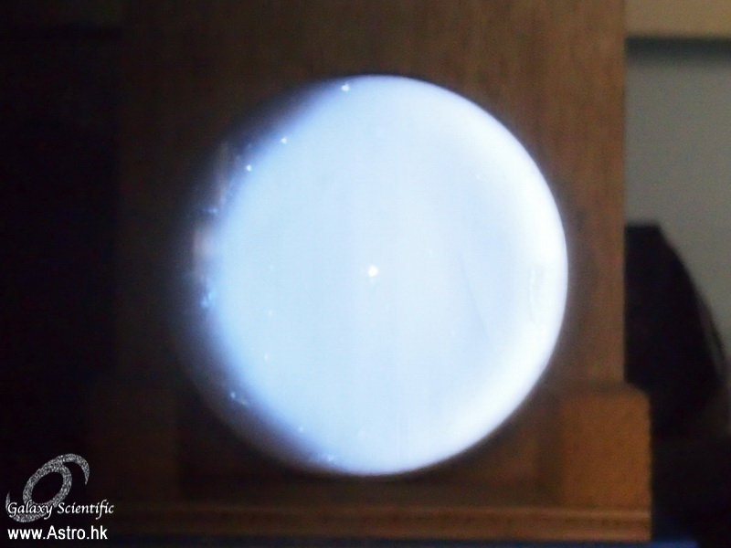

昨天在外面沒有讀卡器,今天再上另一相機拍的兩片鏡片首次測試圖像,J Fok那片很好,繼續現有手法至拋光完成,鏡面應呈理想球面狀態。
C Li那片相若,但有很輕微的環狀區域性型態,但可以暫時不管,先維持現有手法完成拋光再說。

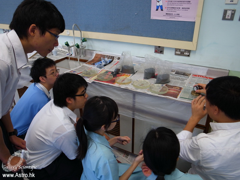

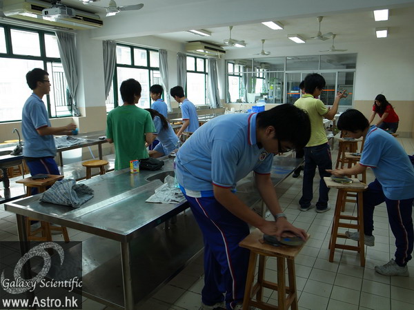

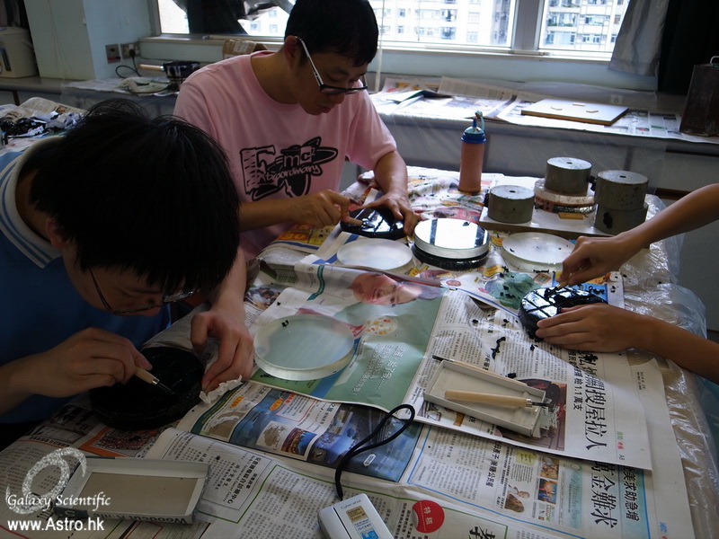

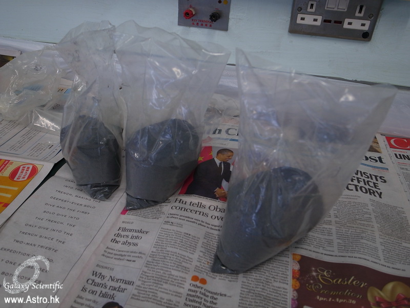

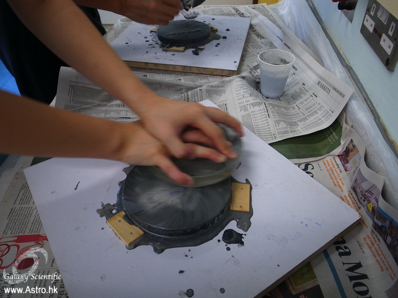

文章社長 » 2012-06-21, 10:56

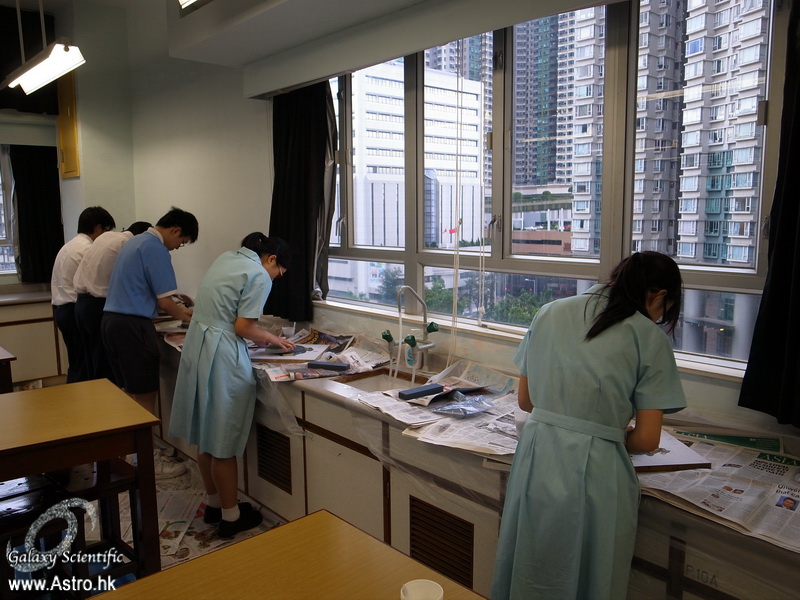

補兩張現場照,在冷氣房內邊看電影邊拋光的,他們工作很投入,但也要接受時代不同了,磨鏡也希望舒適一點。
對第一次磨鏡的人來說,鏡面完全拋光,做到拋物面已很滿足,有些瑕不掩瑜的花痕也可接受,也是讓他們知道過程中有些不足(例如清潔程序)之處,會導致一些後果。
