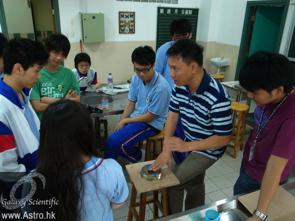

講解反射望遠鏡的完理及製作工序

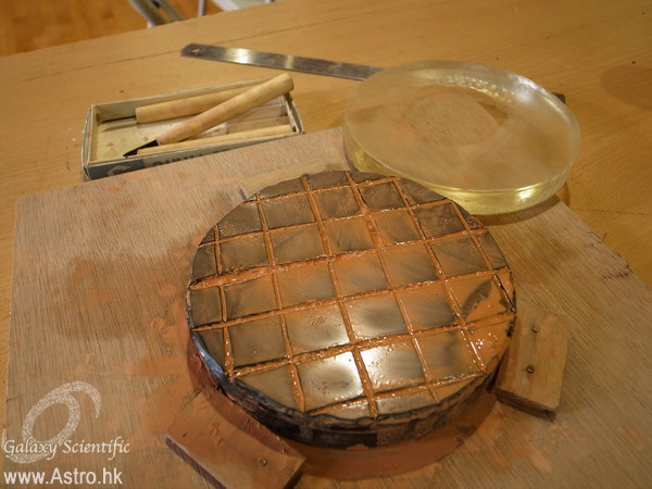

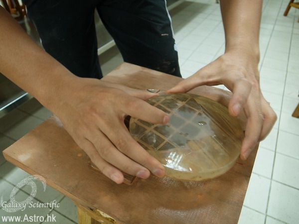

針製底板

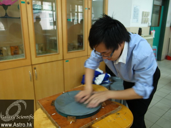

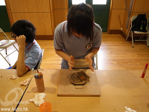

示範磨鏡手法

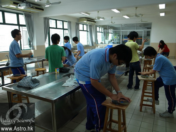

參與的都是中四學生(高一),全部十分投入,亦很能吃苦

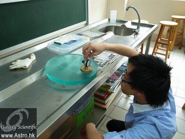

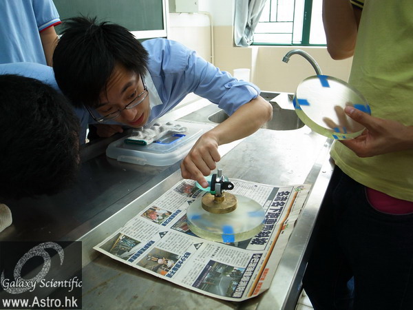

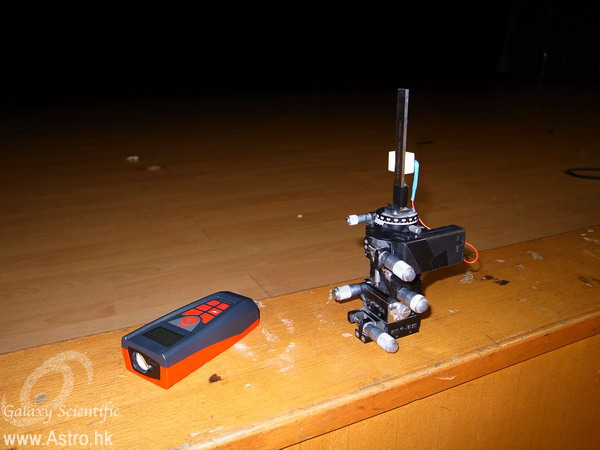

以球徑計測試鏡片,全部誤差在0.01mm以內,即所有鏡片焦距控制在25mm範圍內。

器物不少啊。千分尺都有,简单粗略测试R的值应该问题不大。
嘿嘿,记得当年我们用 德国电子球径仪——那东西价钱够吓人的。
Re: 澳門磨製天文望遠鏡活動
文章社長 » 2010-05-19, 14:18
其實球徑計的精度是1/100mm,足夠有餘,因為通常我們磨砂會分三號,即80號金鋼砂為粗磨、400號及2000號為幼磨,而在粗磨階段,就算主鏡及工具如何吻合,在不同鏡區也會有可能2/100、3/100mm的深度差異,而到幼磨階段,這個差距就會收窄到球徑計的最細精度範圍以內,那看來球徑計是無能為力了,但剛好在這時間,例如2000號砂的幼磨階段,其實佛科試鏡器或室內反光法已開始奏效,所以我們是有能加把整班學生的主鏡控制到在要求的焦距水平範圍內的,當然有些時間我們也不想花太多時間在這點上,反正鏡筒是可以改短的。

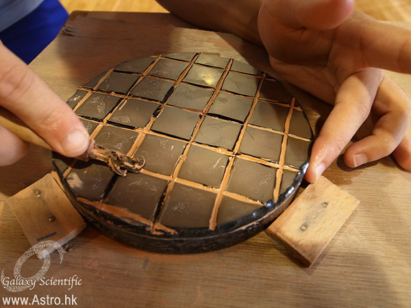

活動於這兩週繼續,上週六日完成了400號及2000號砂幼磨,然後倒製瀝青模準備拋光。

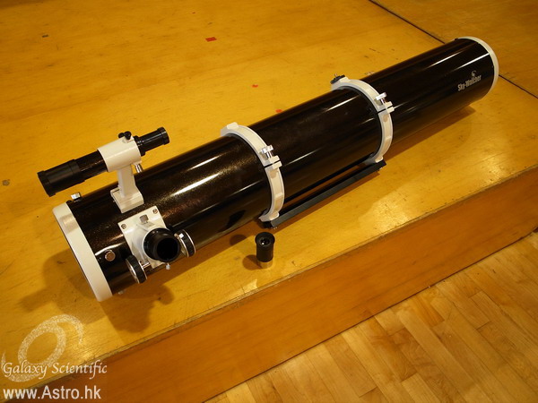

為集中精力造鏡,後期的鏡筒部份採用信達的150/1200牛反鏡筒。

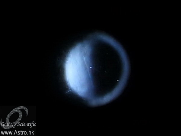

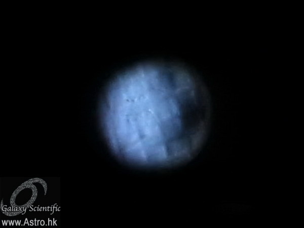

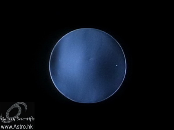

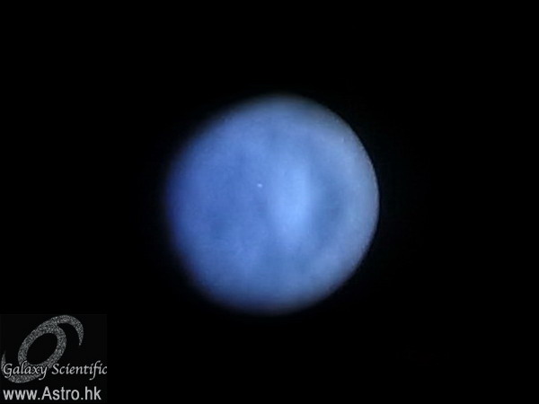

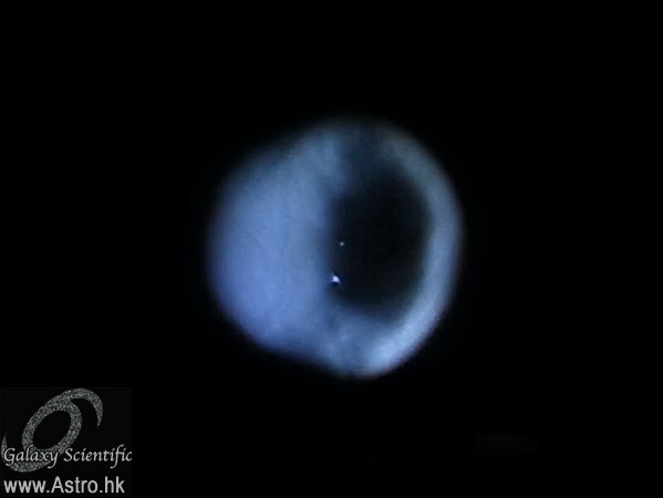

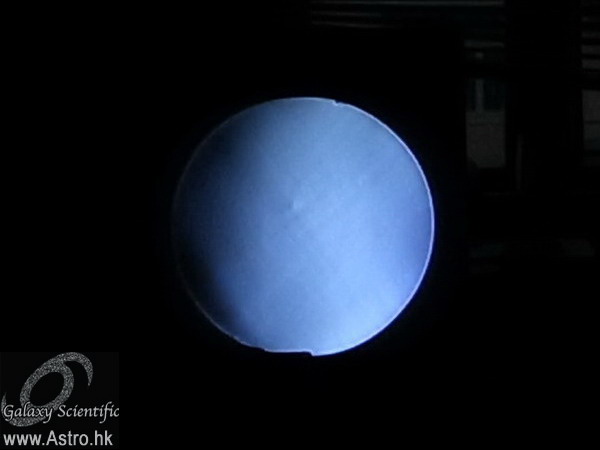

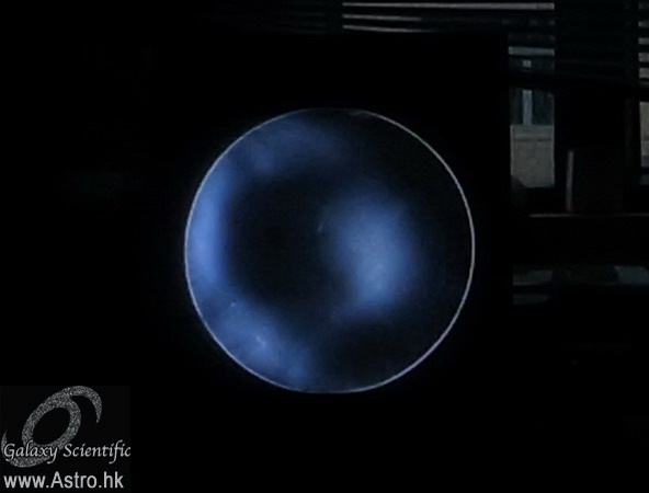

當鏡面半拋光後,便可以用刀口儀測試鏡面型態,在磨砂拋光時學生那些粗心大意,不依方法造成的問題,都一一在刀口儀下現形。
當這在圖像一一展現在他們眼前時,全部神色有異,回到工作枱繼續拋光時,都顯一改作風謹慎起來了。再一次證明,在教育工作中,讓學生知道後果是一個層次,要讓他們相信後果才把工夫做得到位 :lol:
當然,磨製一台望遠鏡只是一個教育過程,無論如何差勁的鏡面,只要沒有摔破,也可以用時間補救,最後得出完美鏡片,所以只要稍加鼓勵,讓他們知道最壞的一片鏡片也只是跟最好的一片相差三兩小時工作,大家又放下心頭大石繼續努力了。
我個人推行磨鏡班有兩個層次的目標:
1. 希望大部份能完成拋光,鏡面無嚴重散光及花痕等問題,在低倍觀測上已讓人滿意。畢竟這個世界上不是所有人都追求完美的,我個人甚至懷疑完美主義是否一種健康心態,而少部份人甚至不準備花時間完成工作。所以若有大部份參加者能完成拋光,已乎合人性定律,君不見數十年來會考都只有6成合格率?
2. 協助少部份有志把事情做好的參加者,製作達精度的拋物面 (鏡面峰值誤差1/8波長以內)。例如當年David就是花了數十小時把自己的150/750鏡片造好,達至1/10波長精度,最近還拿出來拍月亮,我認為這位教師教了最好的以身作則。

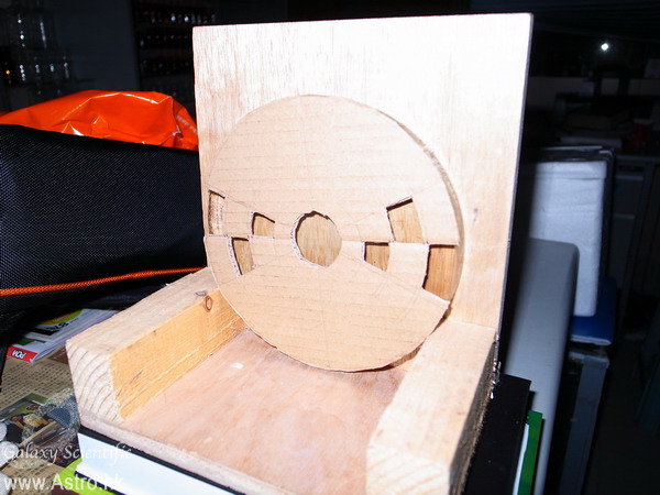

以下是我自己製作的單臂式刀口儀,好處是比刀口光源分置的方法敏感度更高,亮度也大幅提升,不計那個從地攤用200元買回來的微動台,上面的刀口、橡皮膠及LED製作的燈箱,可以用10元造出來,不過手上有一把英國車刀,愛其鋒口夠直,所以實際貴一點。
我個人堅持磨鏡班用刀口儀測試,因為這個是業餘製鏡方法中最全面的測試方法,其他方法很容易會隠沒了不少鏡面問題,就我個人來說,12歲已開始自製刀口儀,並很詳細理解每種鏡面形態的刀口圖原理,所以參加者並不難上手。
以下的鏡面就是經歷了四天工作,粗磨、幼磨、拋光後的首次用刀口測得的鏡面形態,主要都是磨程過長造成雙曲面,或轉動不均勻造成散光,也就是看到這樣的狀況,學生們才開始注重自己的磨鏡手法,在磨鏡班中,學生"犯錯"(若這被認為是犯錯)並無大礙,只要肯多花些時間補救修正,他們領略到的將會更多。實際上他們只要維持現有進度,大概多一天工序便可全部拋光,若要全部修正鏡片,最有效的方法是用十多分鐘加倒一層硬瀝青模面在現有模具上,然後大多數用一兩小時工序便可全部回復至正球面,之後便可以製作拋物面。

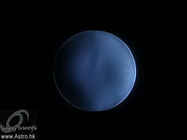

經歷第5及6天工作,磨鏡班已於前週日完成,所有鏡片都進入拋光最後階段,上述鏡面也形態也大有改善,亦為個別有心學員製作拋物面鏡。正如樓上提到,作為一個課程導師,我主觀希望大部份學生能夠成工作,至於是否付出最後努力追求高精度鏡面,則只能從旁鼓勵,最後還是要尊重其個人意願。以下為一個拋物面化的案例,雖然成品並非最完美平滑的拋物面型態,但成像應會不俗,而且學員也從過程中感受良多,那才是最珍貴的。

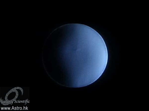

經過6天工作,鏡面所有砂眼已經拋光去除,但由於磨程太短,呈現扁球面型態

進入修正工序,延長拋光行程後,扁球面被移平,但由於行程太快及轉動不均,鏡面呈現不規則狀態

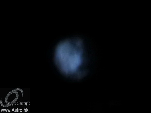

繼續修正工序,減慢行程,調稀拋光溶液,進一步細緻控制轉動次數及角度後,鏡面也趨向平滑球面

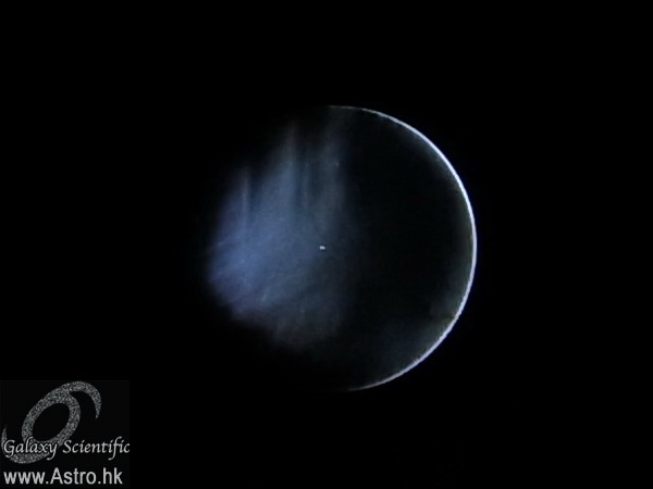

完成修正工序,開始進入拋物面化階段,動作進一步減慢、行程加長,每一下動作都要細緻及機械化進行

自製Couder Mask測定拋物面讀數,以100至150口徑反射鏡計,我較喜歡測試四區,即0%、30%、70%、90%區

完成拋物面化後的0%區型態

完成拋物面化後的70%區型態,磨鏡者最想看見的刀口陰影圖 8-)
個人認為這個拋物面不算很高水平,但初學者首次製作,已實屬難得。

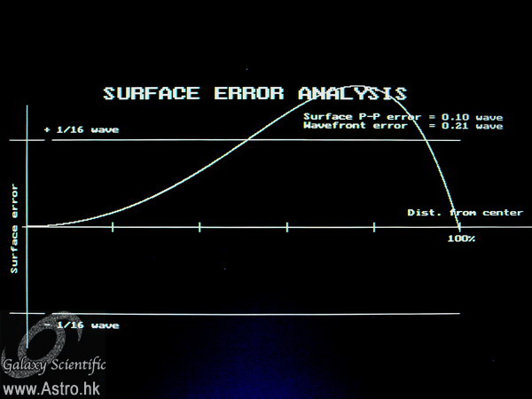

念大學時以Turbo C寫的計算拋物面精度程式,在DOS環境下運算的,現在重看當年的Source Code已茫然,只記得是透過4區讀數即3個曲率半徑差推算出一條Polynomial,再以牛頓定律找出Best Fit的拋物線,然後算出兩者之間的最大誤差值,即鏡面峰值(peak to peak)及成像波前(wavefront error)誤差,究竟我當年如何寫出來的…. :?
純從4區讀數計算,鏡面峰值誤差為1/10波長、波前誤差約1/5波長,算是合格了。當然鏡面仍不算平滑,但考慮到學員才首次學習磨製望遠鏡,以6天共40小時工序,能磨製出這個水平的鏡面,算是很不俗了。

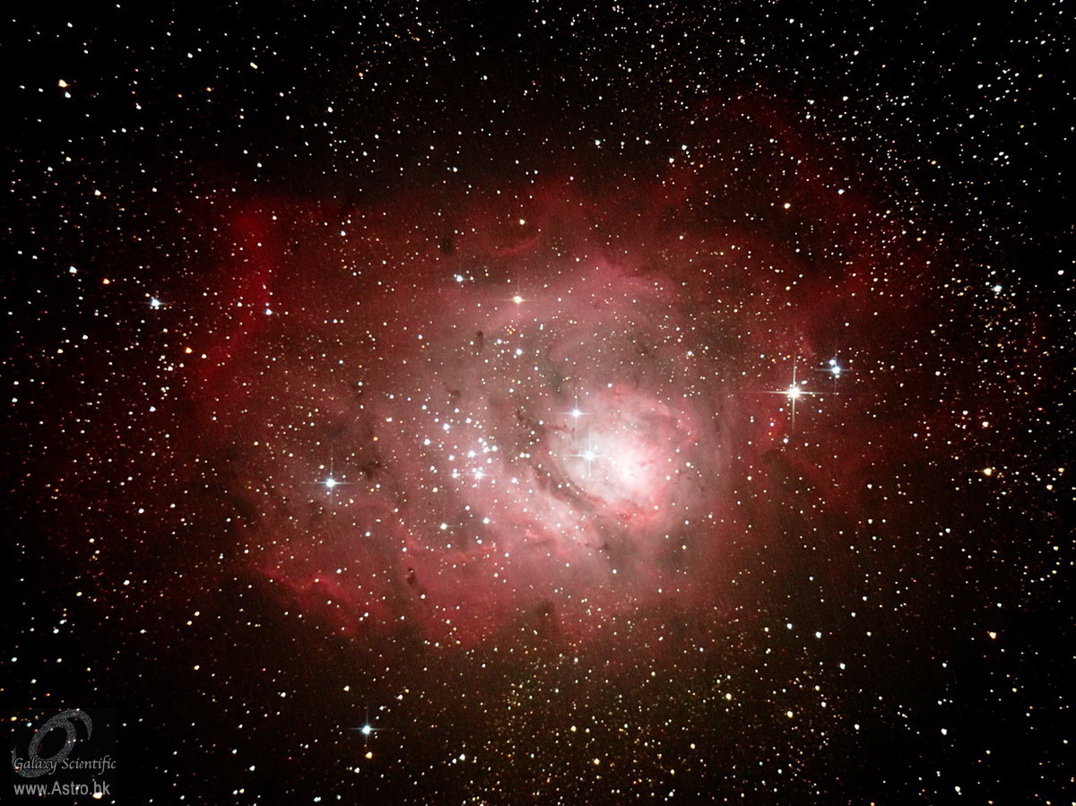

昨晚用這台望遠鏡觀看木星,在Lunt 7-21 Zoom目鏡下表現出色,換上TMB Supermonocentric 6mm,細節進一步提升,到4mm的230x下,對比度有些柔化了。再指向天琴座的Epsilon double double雙雙星,四顆緊密雙星完全分解,之間呈現漆黑天空背景,清晰可見第一衍射環。第一次自製望遠鏡的作品水平如此,絶對理想了。

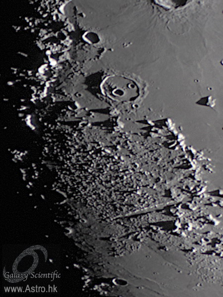

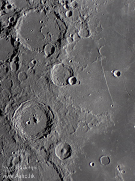

應學校要求製作教材,初步要樓上這台望遠鏡拍攝的深空及月面照片:
viewtopic.php?f=14&t=393&p=3679#p3679
Re: 澳門磨製天文望遠鏡活動
文章社長 » 2010-08-02, 22:46

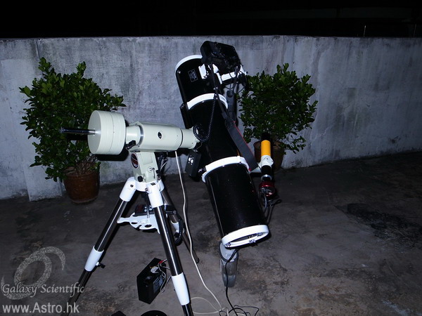

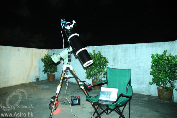

昨晚的拍攝情況
