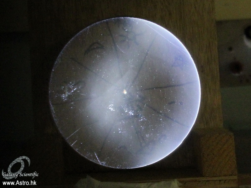

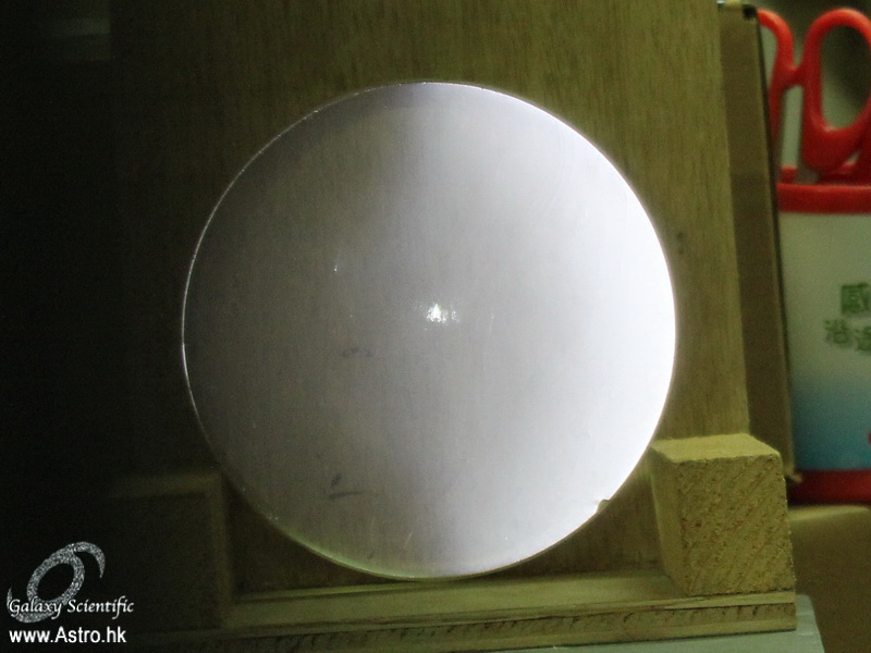

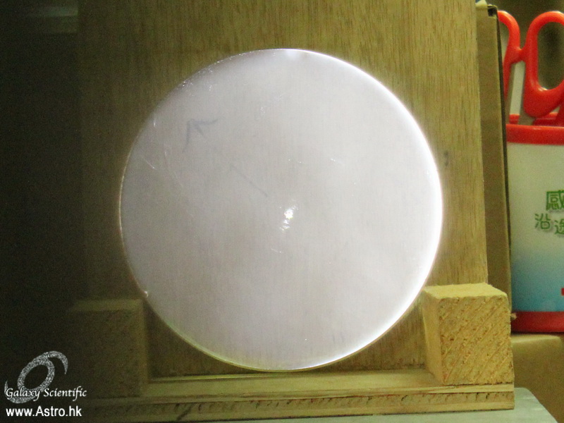

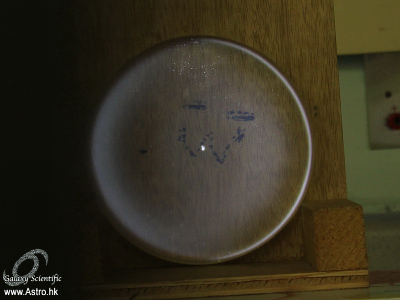

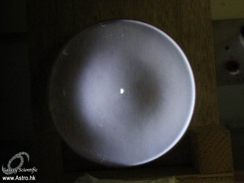

學生把鏡片帶回家中自行拋光,昨日再聚集一起進行修正及拋物面化,鏡面陸續完成,個別未能完事的學生會於八月到火炭工作室完作拋物面化工序,先分享一些照片。
大體上鏡片較多呈扁橢球面形態,個別呈高邊或低邊問題,但只限外圍三兩毫米濶的範圍,不會花時間再修正了,日後鍍鋁後用黑漆或咭紙蓋掉便可以。

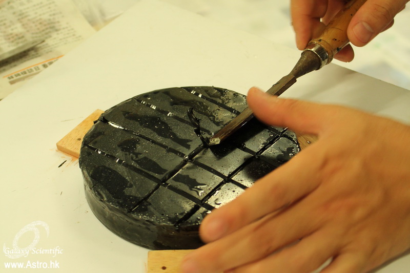

因為要進入拋物面化工序,原來偏硬的瀝青模已不適用(亦是造成扁橢球面的主因),改倒一個較軟的瀝青模。
K. Chan I.JPG (111.68 KiB) 被瀏覽 4070580 次
J. Fok I.JPG (90.67 KiB) 被瀏覽 4070580 次
C. Lee I.JPG (89.33 KiB) 被瀏覽 4070580 次
C. Chan I.JPG (80.47 KiB) 被瀏覽 4070580 次
A. Chong I.JPG (90.91 KiB) 被瀏覽 4070580 次

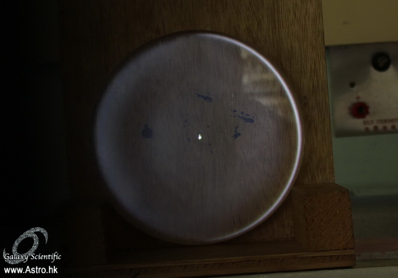

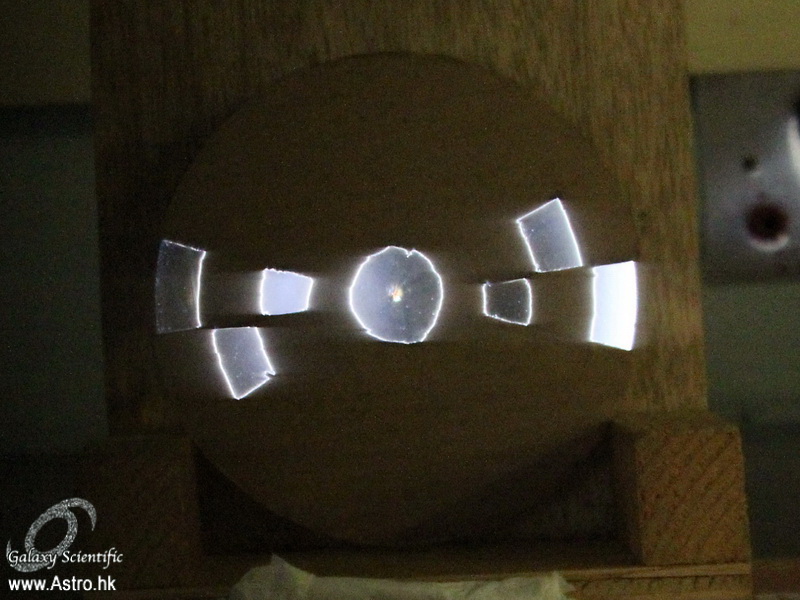

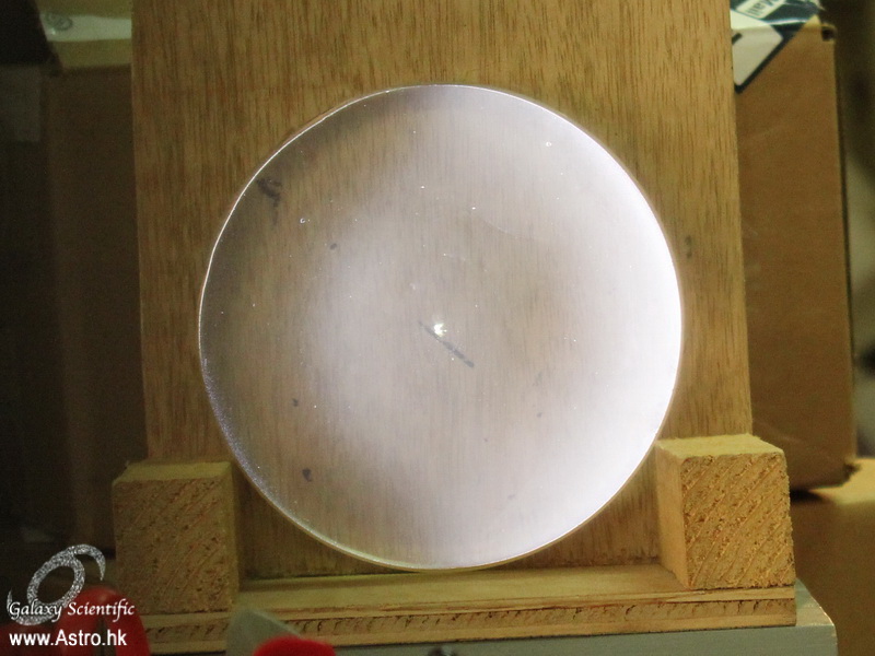

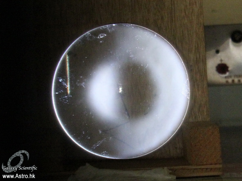

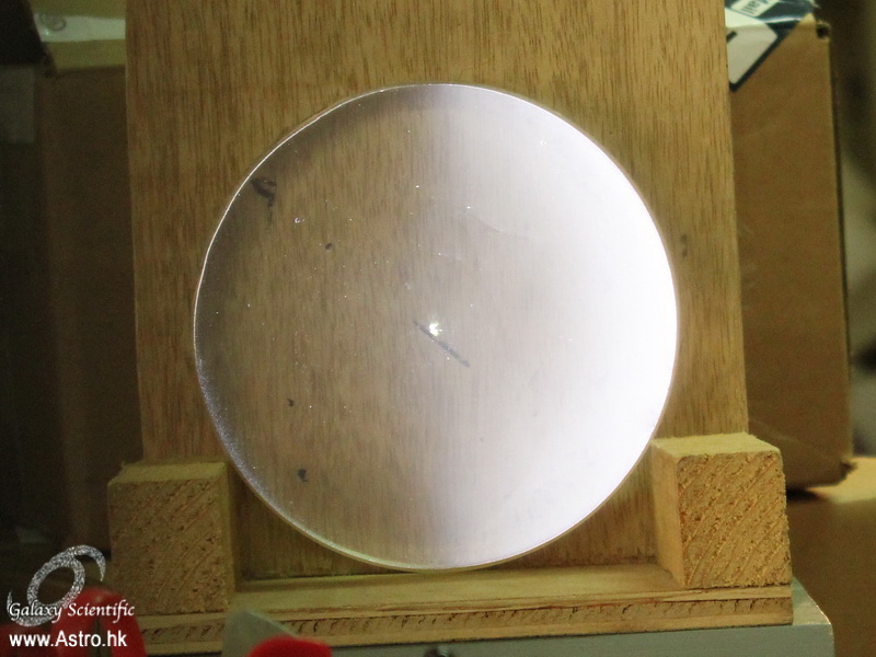

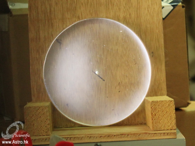

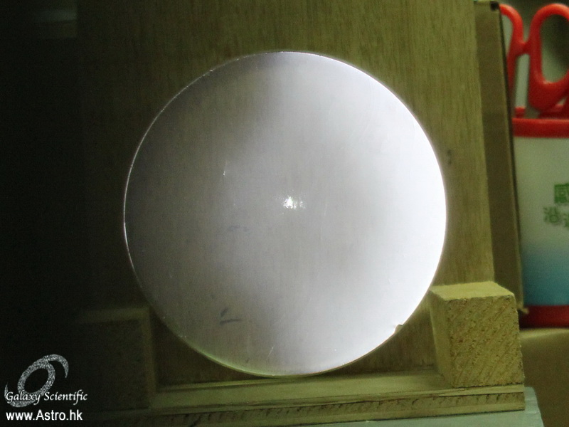

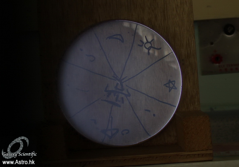

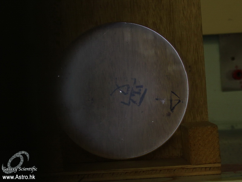

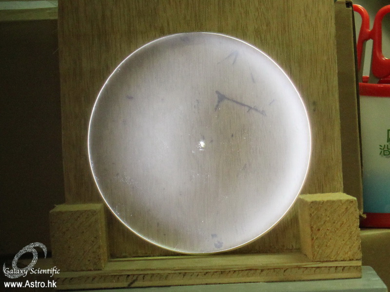

重新倒一個較軟的瀝青模後便進入拋物面化工序,以其中一片鏡片的修正過程為例:
1. 拋光完成 > 扁橢球面 (有低邊問題)
2. 修正一段時間 > 輕微扁橢球面,近球面
3. 繼續修正 > 長橢球面
4. 完成修正 > 進入容許誤差區間內的拋物面
5. 以Couder Mask輔助刀口儀測定拋物面70%區,注意這鏡面在測定90%區時仍有未完全解決的低邊問題,集中在最外徑的數毫米區域。
不過要說明一下,其實這些小鏡片,是不用測試這麼多區,個別有經驗製鏡者,製作20公分以下的反射鏡,測定一下中央及週邊的讀數,然後看看鏡面形態是否平滑對稱(沒有散光問題)便已能確保鏡面在要求精度之內。
因此無論讀數推算出來的拋物面精度如何,在刀口儀下鏡面是平滑及對稱度其實更為重要,例如以下的鏡面,全拋光之餘,除最外徑數毫米區域,拋物面測定讀數亦達到容許誤差範圍內,對首次學習磨鏡的學生來說已十分理想,但跟著名光學師製作,售價高昂的高精度拋物面鏡,當然仍有明顯距離。
註:最後兩幅圖片,鏡面上的是手指模及水跡,鏡面未抹乾淨便測試,並非花痕。

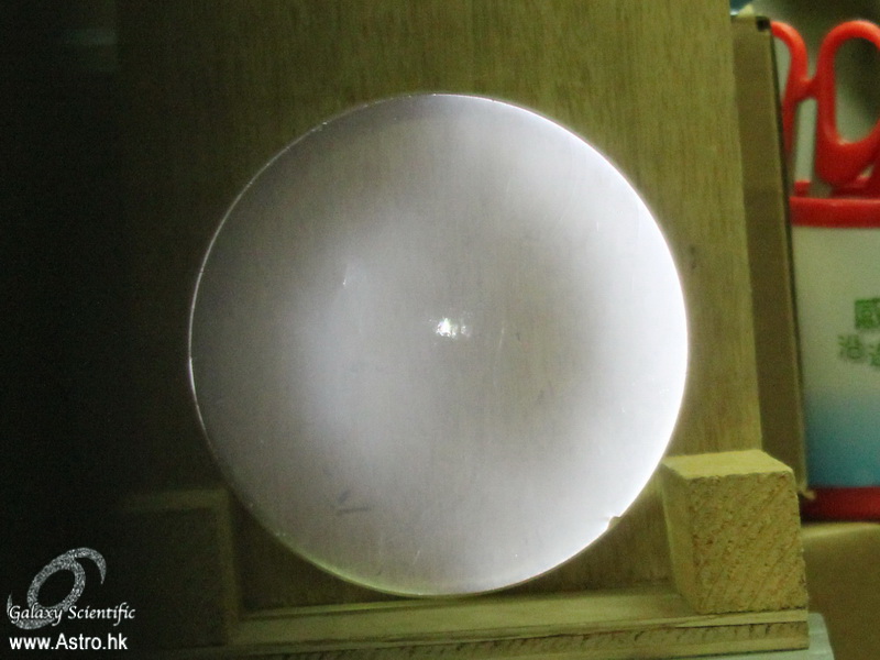

Re: 2012 天文望遠鏡製作班

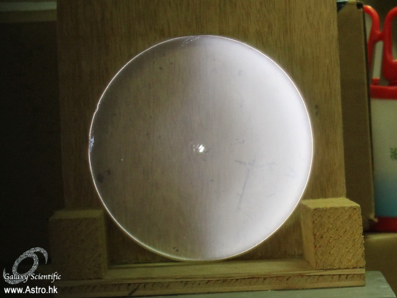

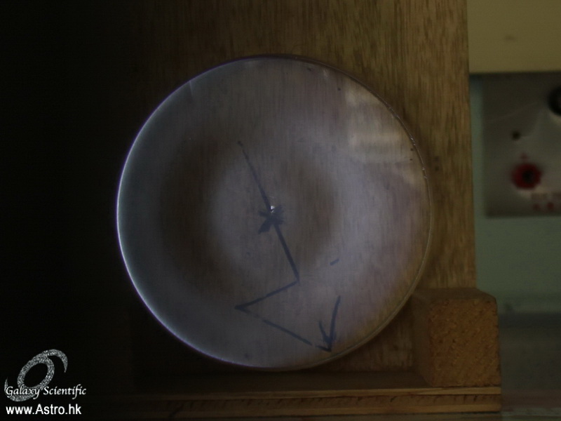

文章社長 » 2012-07-20, 11:00

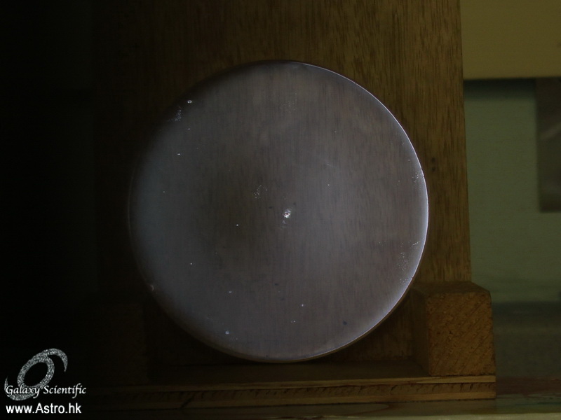

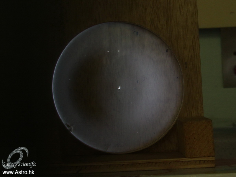

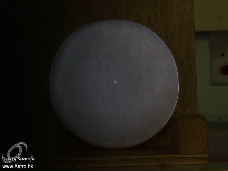

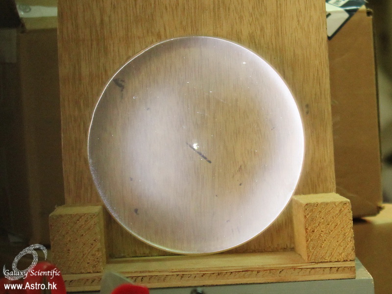

再上另一片鏡片的修正拋物面過程,這片鏡片最外圍約有兩三毫米的砂眼未清掉,是磨砂時手勢控制不夠理想造成的,由於拋光時間不少,建議鍍鋁後把鏡面外圍用黑漆或咭紙蓋掉,縮小口徑如5至10毫米便算。
鏡面一樣是由扁橢球面 > 近球面 > 長橢球面 > 拋物面這樣的次序修正下去。
我的做法是,當拋物面的分區測定讀數達標,刀口儀下的形態尚算平滑便停工,很難在課程中逐一幫助每一位學生出品一片絶高水平的拋物面鏡。正如David的目標會是教好多些學生入讀大學,但是否成為公開試狀元,則是學生需個人付出努力去爭取。
也借最下面的一幅圖片說明一下,拋物面的下端看來有一處條狀的高底位,那不是鏡面問題,而是測試時時間緊迫,關了空調未及讓室內空氣温度穏定下來便拍攝,拍了好幾張都或多或少受氣流影響,只能選最好的一張展示。所以用刀口儀或其他試鏡方法,是要注意離開散熱源、風扇等東西的。若要求嚴格,鏡片最後也要放置一段時間消除鏡材內的Gradient才測試,否則測出來的數據也會有點誤差。另外鏡面上也是有些水跡指模等,沒有抹乾淨便測試,但不是鏡面問題。

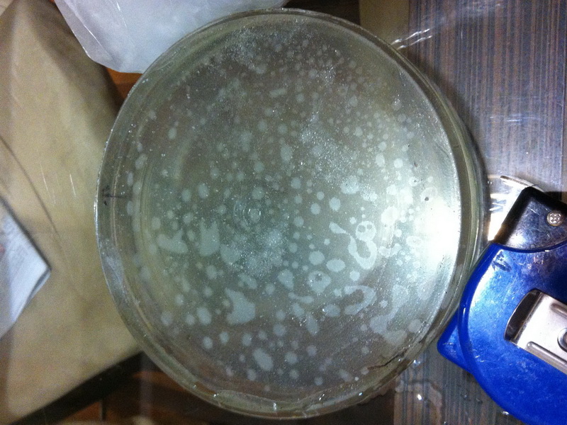

樓上兩位學生的鏡片製作至拋物面已經完工,餘下幾位暫定八月下旬多花一天到火炭工作室製作拋物面。

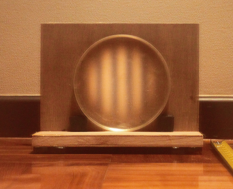

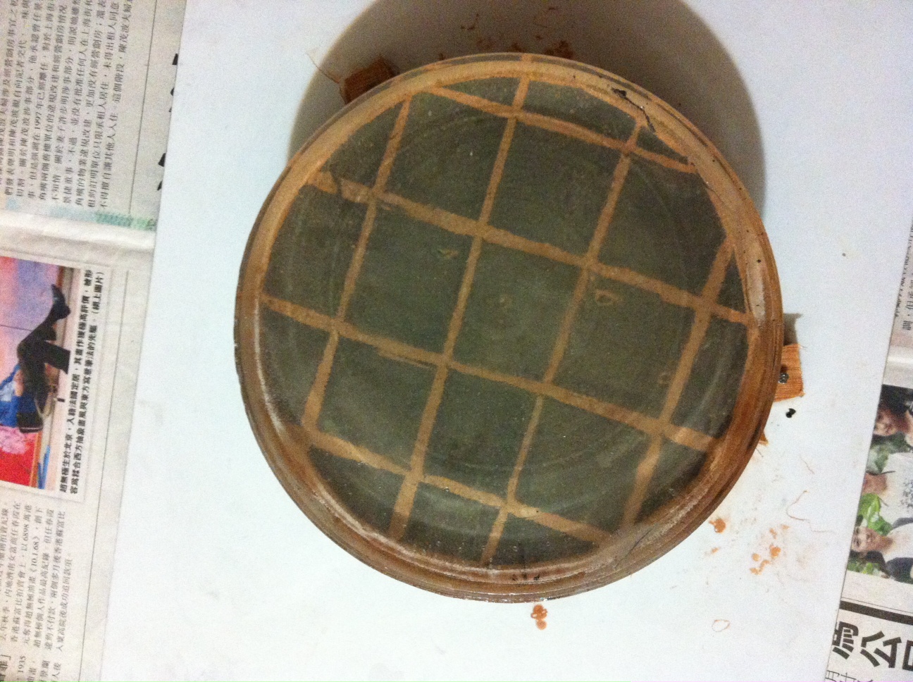

另外有一位自修生,跟我買了6" Pyrex玻璃主鏡材(見下),依指引回家自行磨製,現已完成#2000,之後再多磨一號砂,便可以進入拋光程序。
我有信心這次磨鏡班,百份百學生可以製成拋物面,我們也初步構思,明年三月下旬帶裝好的自製鏡到我西藏天文台觀看那顆負一等的明亮彗星,以及到納木錯湖看水面的銀河倒影 :D

文章社長 » 2012-08-08, 09:46
昨天為那位用Pyrex主鏡的自修生造了瀝青模,由於在#2000及拋光之間加了一個工序,若正常的話三五小時便可完成拋光,希望下週五可以在火炭工作室進入拋物面化工序。

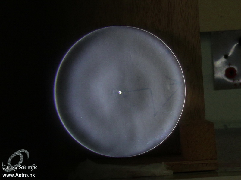

文章社長 » 2012-08-17, 22:59
繼早前部份鏡片完成拋物後,今天有五位同學到火炭工作室進行最後階段的修正階工作,其中自修生按指示自行在家中磨製,進度慢一點,今天首次做刀口測試,預計下週可以完成拋物面工序,亦即是次磨鏡班全部鏡片皆能磨製成拋物面。
以下為女同學C Chan的修正過程。
- C Chan在磨砂階段進度最慢,甚至大家進入拋光工序時,她要帶#2000砂回家趕工,但完成拋光後首次刀口測試,郤是非常接近球面的形態。
- 但進入製作拋物面工序時,郤裹步不前,有一段時間甚至偏向扁橢圓面,最後花了一整天也只停留在長橢圓面狀態,連拋物值的50%也沒有
- 最後要重倒一個較軟的瀝青模才成

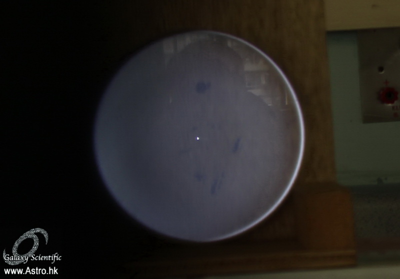

Re: 2012 天文望遠鏡製作班

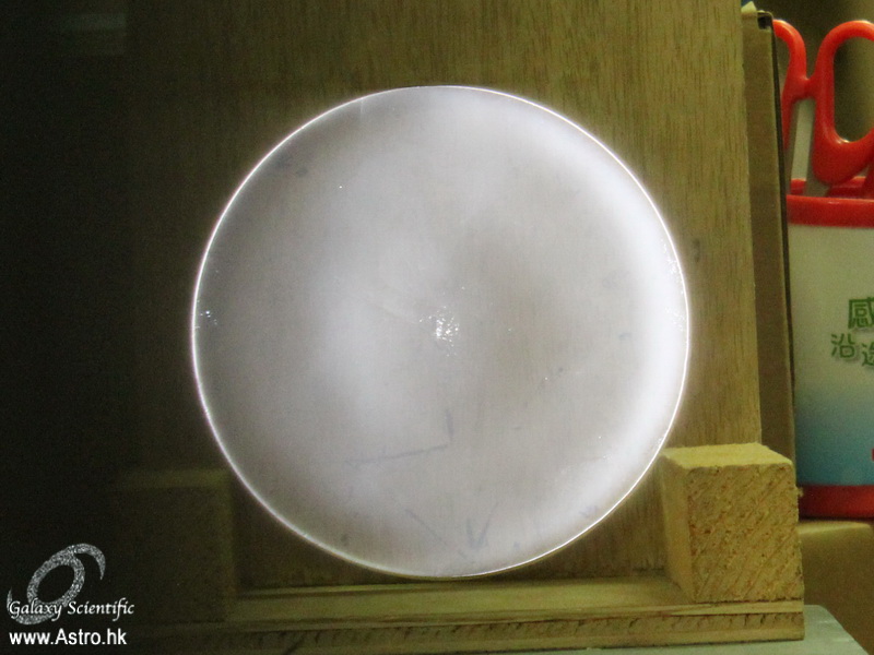

文章社長 » 2012-08-17, 23:06
今天到了火炭工作室,重新倒了一個較軟的瀝青模後,C Chan同學的拋物面化進展神速,僅用了50分鐘便把鏡面從球面磨製成標準拋物面。
因為辦公室有不少散熱源,刀口測試時總受到一些干擾,今天的幾片鏡面其實是很平滑的,但照片拍出來受氣流影響,看來有點不規則區域性問題,其實並非鏡面實際情況。
以下為完成拋物面後不同區域的刀口形態。

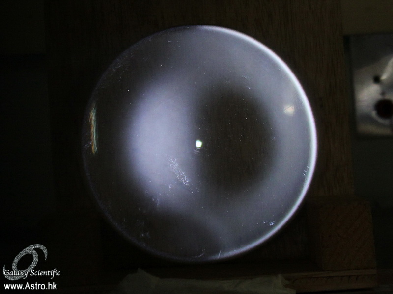

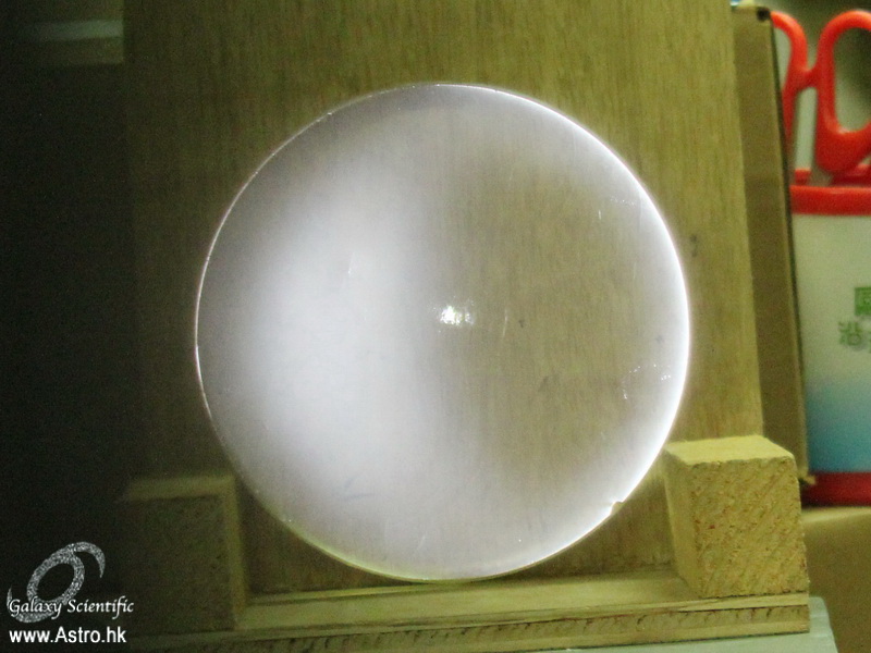

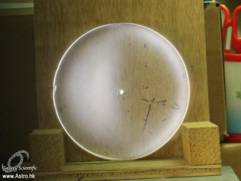

Re: 2012 天文望遠鏡製作班
文章社長 » 2012-08-17, 23:11

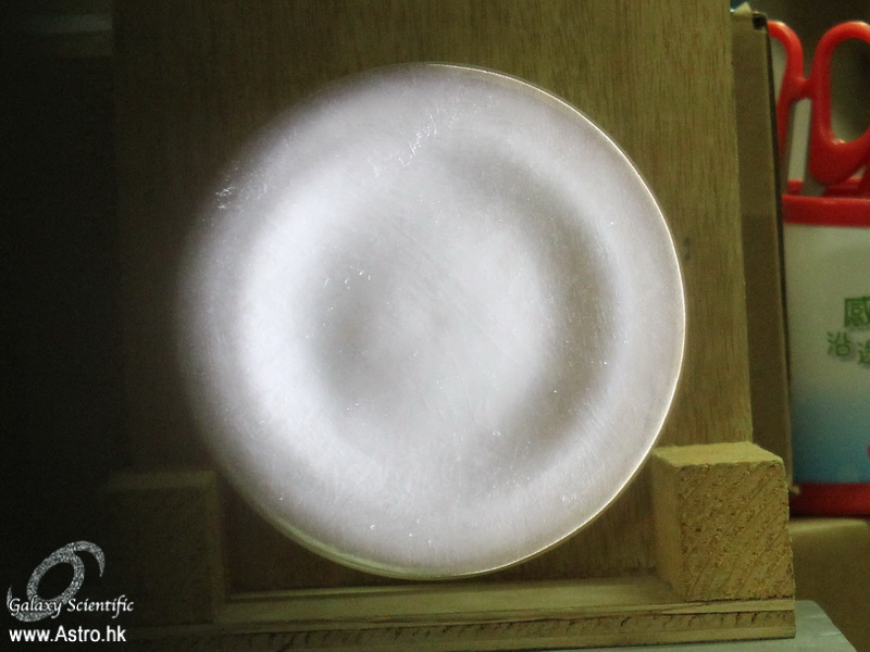

C. Lee女同學的鏡面修正過程可謂最曲折,完成拋光時鏡面為扁橢圓面,重新倒模後修正一段時間,各方面因素影響,扁橢圓面修正了,郤換來中央一個洞,之後洞修正了,又餘下一些環狀區域,花了一整天來回修正,最後在接近球面的狀態下進入拋物面化工序。
C Lee VIII.JPG (137.29 KiB) 被瀏覽 4070293 次
C. Lee VI.JPG (100.77 KiB) 被瀏覽 4070293 次
C. Lee V.JPG (152.48 KiB) 被瀏覽 4070293 次
C. Lee III.JPG (91.52 KiB) 被瀏覽 4070293 次
C. Lee I.JPG (89.33 KiB) 被瀏覽 4070293 次
Re: 2012 天文望遠鏡製作班
文章社長 » 2012-08-17, 23:19
C Lee進入拋物面化工序,過程尚算順利,期間一度過度修正約10%成為微雙曲面,之後再修正回來,讀數上已在要求的正負1/8波長之內,但從整體形態看,當然跟最理想最平滑的拋物面有些許差距,在40%區有些過渡不夠平滑,這個在極高倍看低對比度行星,如木星表面雲層次,或許有些許柔化情況。但正常拍攝,深空或對比度目標如土星、月面等目視不會有容易看得出的分別,或者說影響終極光學表現的因素,例如目鏡、副鏡、光軸、散熱等,遠遠大於這丁點微不足道的問題。

Re: 2012 天文望遠鏡製作班
文章社長 » 2012-08-17, 23:27
A Chong的情況也相似,完成拋光後刀口測出是扁橢圓面,花了一整天才修正至近球面。

Re: 2012 天文望遠鏡製作班
文章社長 » 2012-08-17, 23:29
A Chong 今天重新倒模,造拋物面的進度也是比較緩慢。但他知道九月入讀港大醫科後,可能有好幾年也沒時間再磨鏡,最後堅持至傍晚時份,從80%修正值,推至90%,然後最終達至標準拋物面。

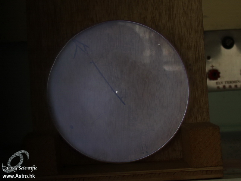

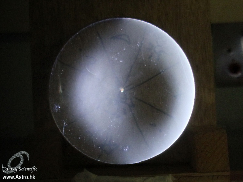

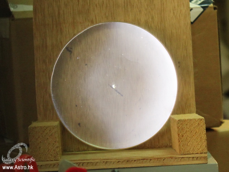

Re: 2012 天文望遠鏡製作班
文章社長 » 2012-08-17, 23:44

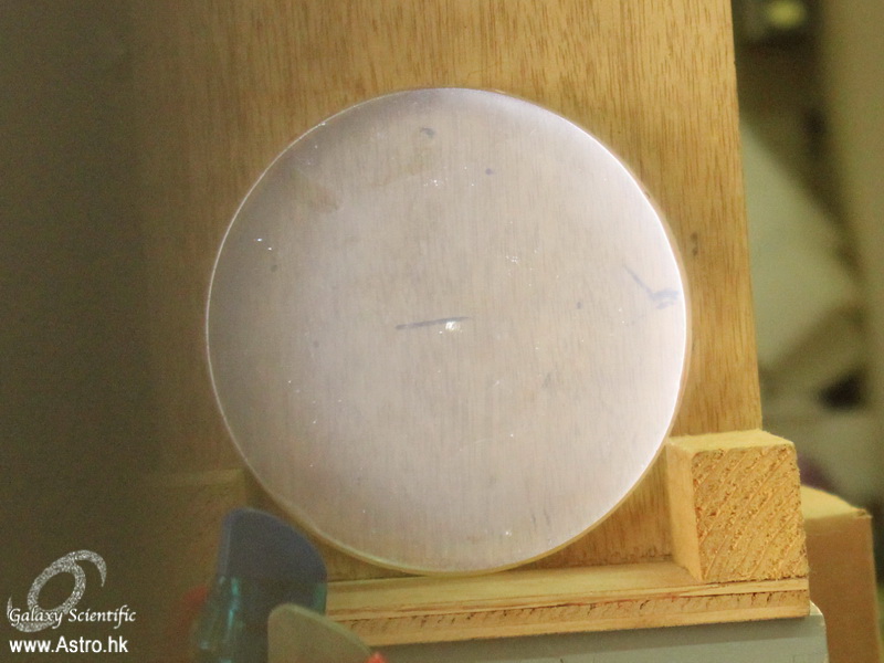

以下是自修生的鏡面,鏡材是美國Pyrex玻璃,今天尚未完成拋光測試一下,屬混合問題鏡面,但作了一些調整後,相信回家工作數小時便可以造出球面,下週回來開始拋物面工序。
正如在活動開始前,我在本帖一樓提過,從任何準則去看,我都不是一位製作望遠鏡的高手或什麼大師神人,目標只是輔導每一位學生親手製作出一面達標的拋物面鏡,可謂功德完滿了。
