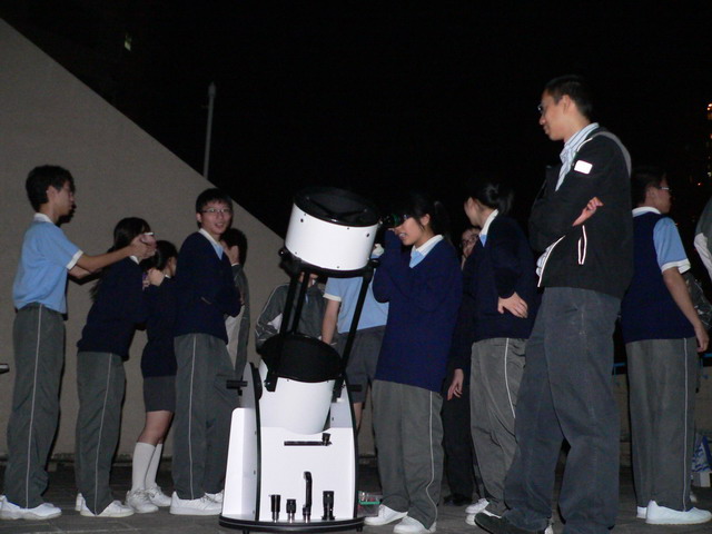

David 寫:講者認為小學和初中學生應用簡單器材,到中四、五左右便可用較電動的器材,例如類似Meade LXD75赤道儀腳架 (如我沒有看錯)和Celestron 6吋折反射鏡,這套也是香港天文學會培訓會員的標準裝備。
有關買鏡方面,有幾點想分享:
1. 買折反射鏡則必須學習調校光軸
2. 可考慮大口徑杜蘇氏腳反射鏡
如果買折反射鏡 (Schmidt Cassegrain Telescope),但學校沒有人懂得調光軸又不打算學習,影像質素會大打折扣。我親耳聽過一位老師說過,他的學校有8吋折反射鏡,卻極少用,我告訴他使用時最好檢查一下光軸,他卻完全不知道我正在說什麼!
我到任何教師培訓的儀器介紹部份,都沒有人提過調光軸的重要。雖然折反射鏡是天文愛好者的恩物 (主要是因為輕便、價錢合理和集光力強),但學校的一般老師都不是天文發燒友,未必對調光軸有充份掌握或很有興趣學 (其實不少天文愛好者也不懂調光軸),只會覺得很麻煩。
我反而建議老師可考慮買大型杜蘇氏腳反射鏡 (Dobsonian Reflector),例如Skywatcher Flextube系列或Meade Lightbridge系列。我個人有用Skywatcher 12吋Flextube (viewtopic.php?f=22&t=44),不需買赤道儀,沒有任何電線 (我的理念是,多一條電線,便會更少同學主動用鏡。),難以用壞,我很放心讓同學自行搬運和操作的。
http://www.imsc.edu.hk/pages/astronomy/ ... 00319.html
我喜歡這類鏡的價錢非常實惠,集光力強,因而不少星的顏色可輕易看到 (例如獵戶座M42的四合星的顏色),方便教授新高中課程中有關光的顏色和表面溫度等概念。
有些人會認為這類杜蘇氏反射鏡有兩大限制。第一,沒有追蹤功能,所以不能攝影。可是,長期訓練學生觀察和攝影的經驗顯示,只有極少數同學對攝影有興趣。他們也許很欣賞攝影後的作品,也很喜歡觀察我攝影的示範,但叫他們自己做便一般都非常被動。10年來,我只有兩位學生會非常主動地拍攝天文相,其他都只是喜歡目視。所以,這個問題在教育的層面並非問題。
第二,高倍觀察行星時,由於沒有追蹤功能,所以老師 (或很了得的同學) 要幫忙不時把目標放回視場中。這的確是一個限制,如老師覺得麻煩,可買有追蹤功能的版本,價錢會貴少許。
和折反射鏡一樣,反射鏡也要調光軸,不過方法比折反射鏡簡單,也可以在日間做,只要買入一個Laser Collimator (如HOTECH SCA Laser Collimator):
http://www.youtube.com/watch?v=ME-CBtemo7Q
我本人有8吋折反射鏡,也懂得調光軸,但仍較喜歡用12吋杜蘇氏反射鏡給學生用。

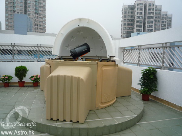

有一些事我一直沒有高調宣傳,因我相信自己的決定之餘,亦想冷眼旁觀一眾天文團體及愛好者的反應,的確過去數年有好些人誤以為兩台鏡是APO折射鏡而捉錯用神。這兩所小學天文台所用的是APM-TMB中焦普通消色差折射鏡,隨後的教育工作證明這兩次選擇都十分正確:
APM-TMB 152 f8 折射鏡,Sky Watcher HEQ5 赤道儀,鏡身重約10公斤:
http://www1.astro.hk/events/activities/id/170
APM-TMB 203 f9 折射鏡,Gemini G42+ 赤道儀,鏡身重約30公斤:
http://www1.astro.hk/events/activities/id/172
目視觀測報告:
http://hk.myblog.yahoo.com/galaxyscient ... icle?mid=2
http://hk.myblog.yahoo.com/galaxyscient ... icle?mid=5
因為顏寶鈴書院初時堅持,輔助天文台採用11寸施卡折反射鏡(我提供是Sky Watcher版本),但隨後他們還是換上APM-TMB 100 f8 APO折射鏡:
viewtopic.php?f=12&t=86#p438
download/file.php?id=371
我相信以香港教育用天文台來說,是否用折射鏡,應用APO或普消折射鏡,又或者教育成效如何,我有很充足經驗。總的來說,中焦距控制在1500至2000mm,可配合2"目鏡目視,光學及機械性能穏定,光學成像中上,便是一台適合教育用途的好鏡,符合這些要求的,預算不足可以選中口徑稍長焦的普消折射鏡,預算較多的可選中焦APO折射鏡,例如作教育用途,我會建議203 f9 APO而非203 f7 APO,除非那台鏡要經常搬出去,否則不應選f7那個型號。
