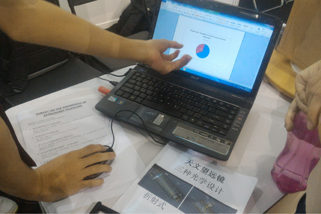

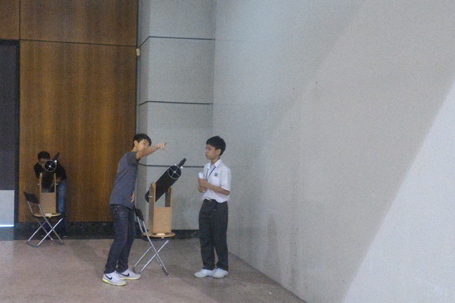

上个月,三位帅哥在学校的鼓励下,参与了吉隆坡工程科学博览会,还意外的淘了个中学组银奖,喜出望外。

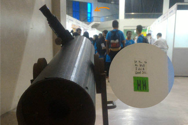

由于展览在室内,为了展示望远镜的观测效果,他们还弄了一张纸卡,放到会场的某个角落,然后用望远镜观之。有很多出席者透过望远镜观看后,都有些惊讶自制望远镜的效果。
另外也做了民调,看看民众对天文学及望远镜的认知。

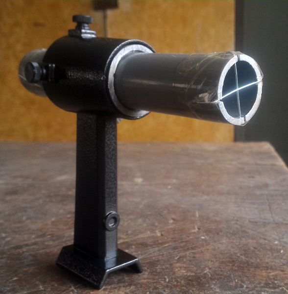

其实还有一个问题的,就是寻星镜的部分。之前得到社长的慷慨,让之前那3位学生受惠。
按长远计,怎样也要像个办法自制寻星镜部分了。
这点也恳请大家给意见的。

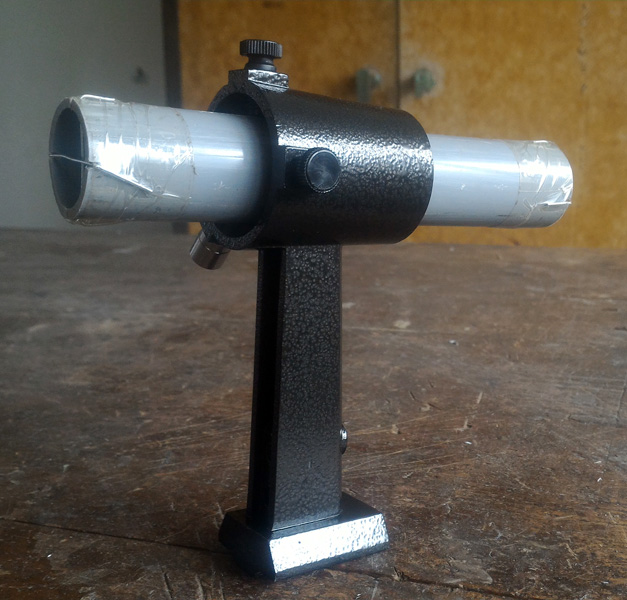

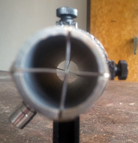

文章universe24 » 2015-12-29, 10:30
有位友人得知我正在进行第二批的114900牛反望远镜,送了我4个寻星镜支架。
加上社长的准星好建议,我做了这样的准星系统。
虽然简陋,且有误差,但总比没有的好很多。

文章社長 » 2015-12-30, 04:09
用這樣的十字線就無必要裝在尋星鏡架上了。
Re: [马来西亚] DIY 4.5" f/8 牛反望远镜
文章universe24 » 2015-12-30, 10:28
恳请社长在指点迷津。 :oops: :oops: :oops:

文章社長 » 2015-12-30, 16:59
這個沒有什麼對與不對,只是個人看學習製作望遠鏡,也是項目管理或工程設計的訓練,那若用到樓上的十字線管瞄準,精度不是很高,不如做個堅固點的固定支架,總好過用尋星鏡的三點支撐看來合理些? :roll:
當然也明白你不想浪費人家的好意,儘用手上資源,是沒問題的。那是否試試製作一枝合用的光學尋星鏡? 我初中時也會到二手攤找些廢品雙筒鏡拆出來的物鏡目鏡造尋星鏡的,那截塑料管則要加熱加工....
文章universe24 » 2015-12-31, 11:26
感谢社长的建议,以后会再改进寻星镜的制作。
