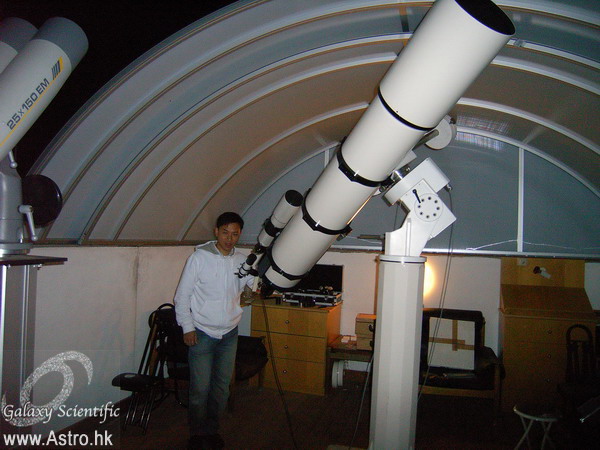

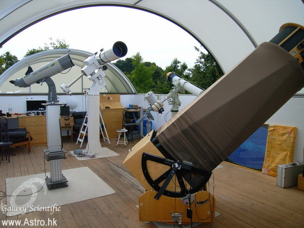

Markus的自家天文台是趟頂式觀測站,好處是視野開闊,可以容納各式各樣不同的器材。而我較喜愛圓頂天文台,因為個人取向是集中在一台最愛的望遠鏡上,而且圓頂可以防風防露,對我這種怕冷的人特別有好處。自小學時代投入天文愛好近三十年,曾踏破鐵鞋的尋覓理想的觀星地點,也不時餐風宿露的野外觀星,目前也擁有白鷺湖天文台及天文學園一大一小圓頂天文台,Paramount ME派拉蒙赤道儀及HEQ5 Pro則架在自家天台以Telegizmo 360專用保護套蓋著,坦白說,到了這個年代,最想要的,還是家居觀測站,因為修身齊家,才可以做後面的事。一個經常能操作及目視觀星的觀測站就是最理想的觀測站,正如Markus的家居天文台,就算夏天只能僅見銀河核心部份,有如香港北潭涌的環境,但多年來,少台國際級名鏡都在這裡較量、進出,一些國際品牌望遠鏡,如APM-TMB、Lunt Solar System,以至下一代APM-Riccardi APO折射鏡及攝星儀等都在這裡蘊釀出來。
APM-TMB 10吋 f9 APO折射鏡,這個不用多說,對不少天文愛好者來說,是一台終極夢想的望遠鏡。自Pentax被Hoya收購後停止生產望遠鏡,全球能出品10吋(254mm)或以上口徑APO折射鏡的,就是高橋及APM,高橋是直至不早前接單生產第一台300口徑APO折射鏡,所以APM的產量較高,現時全球的APM-TMB 10、12、14吋APO折射鏡已有數十台,而生產最大的為20吋(510mm)口徑APO折射鏡,座落於意大利,也是全球最大的APO折射鏡。上月我也進了一台新的APM-TMB 254 f9APO折射鏡,究竟那是會作個人升級、出售或是座落於哪一個新項目的天文台中? 暫時仍未定案,若架起來便會刷新去年3月我為保良局顏寶鈴書院建立香港最大折射鏡的紀綠: http://hk.myblog.yahoo.com/galaxyscient ... le?mid=600

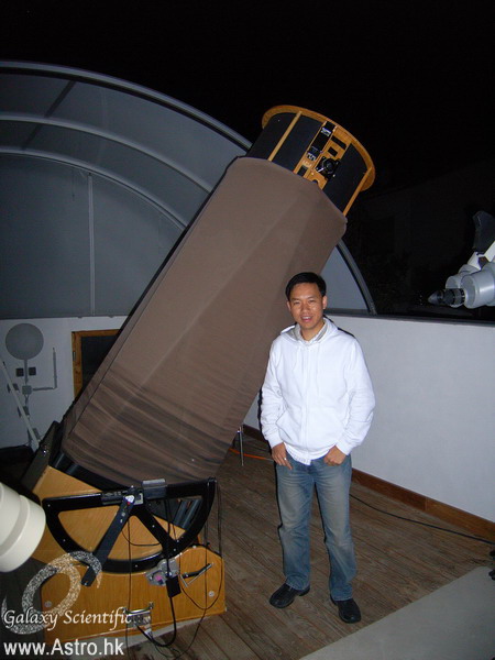

Starmaster 24吋 F4.2牛頓反射鏡,採用Zambuto主鏡,Strehl Ratio高達99.7%,Markus和Starmaster老闆Rick相熟,他們都能夠把自己的短焦牛頓鏡調至特別精準,所以大家都用上在極窄視場上極高修正度的TMB Supermonocentric目鏡觀測。相反,一般用短焦牛反的愛好者都較受惠於廣角好修正度的Nagler或Ethos目鏡,因為對光軸精確度要求較低。
當晚我做了一個對比,在同樣的倍率下觀看M57戒指星雲,在24吋牛頓鏡下星雲較亮,但天空背景也同時較亮,而在10吋APO折射鏡下,由於對比度較高,天空背景被壓下去,星雲像跳出天空背景螢亮起來。兩者集光力相差達5.8倍,但看來差別沒有這樣大,因為人眼對亮度變化並不如層次感那麼敏感,所以對比度高的光學系統,能拉近一點集光力的差距,以及讓人眼更容易觀測到層次暗淡的天體。情況一如在香港測試18吋Obsession牛頓鏡及APM-TMB 8吋APO在深空上的表現一樣。

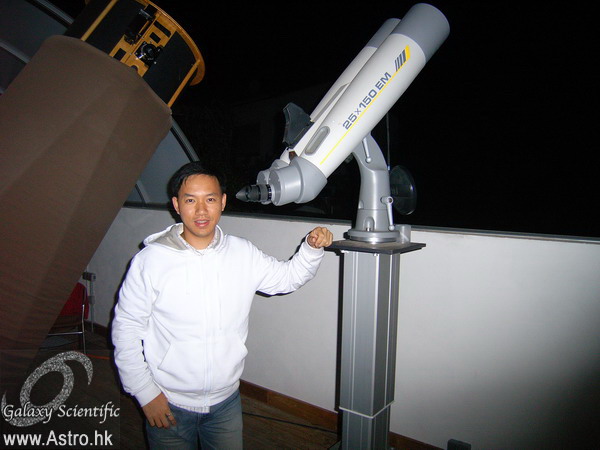

Fujinon 25x150EM雙筒望遠鏡,採用ED 玻璃及45菱鏡。大口徑雙筒望遠鏡是一些另類愛好者的恩物,他們喜愛大視場深空天體觀測,亦是不少彗星獵手的主力儀器。我認識的一位德國愛好者於歐洲最理想的觀星地點之一建立天文台,擁有私人一米口徑反射鏡,也最近以兩台APM-TMB 203 f9APO折射鏡組裝成雙筒鏡(之前是兩台APM-TMB 130APO折射鏡),下一步將會升級至APM-TMB 254 f9APO雙筒鏡 (我已知更大的有20世紀初法國傳教士造的280口徑雙筒鏡,現架設於上海余山天文台)。
當晚以雙筒鏡觀看夏夜星空表現不俗,可見北美星雲,但實際上,據Markus的說法,若在有光害或城市邊緣,還是是APO折射鏡效果最突出,因為其高對比度能把深空天體於背景光害突出。若在郊外遠離光害地點,則以大口徑牛反表現更佳,而大口徑雙筒對天空背景要求最高,最好移至大沙漠中央或高海拔山上發揮。

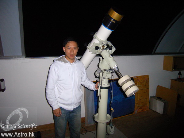

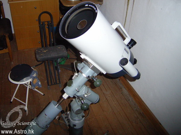

Zeiss 180馬克蘇托夫折反射鏡配老款高橋EM100赤道儀,這台望遠鏡由此至終沒有過目,因為在其他主角前,太不起眼了。一台造工精良的馬克蘇托夫折反射鏡的光學表現會很不俗,例如Astrophysics的10吋馬克蘇托夫,一直出品極優秀的行星月面照(甚至高解像度深空照),但前題是要充份熱平衡,因為那片厚厚的修正鏡及封密鏡筒是一個弱點。

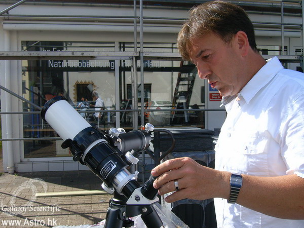

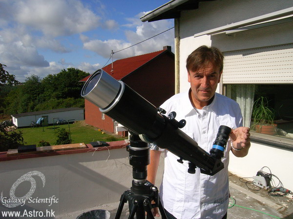

高橋FCT150改裝成專用太陽日珥望遠鏡 (Double Pass),Markus當年難得買到這台易手望遠鏡,便直接送往Coronado請Andy Lunt (後來一起創辦Lunt Solar System)改造成一台雙濾日珥鏡,日間用來觀看過一會,但太陽太平靜了….

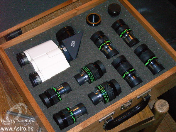

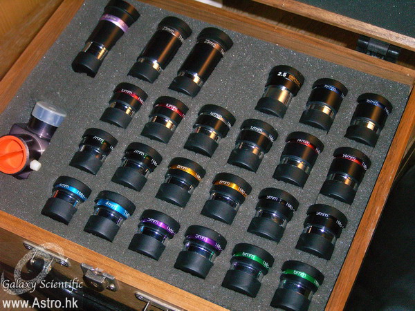

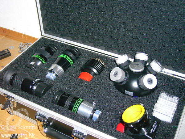

兩套第二代等焦TMB Supermonocentric目鏡、TMB Aspheric Or 25mm目鏡、TMB 1.8x ED Barlow,由Thomas Back生前按德國經典重新設計,由德國APM及Berliner Glas生產,至今易手價比停產前零售價高一半至一倍以上(特別是長焦段的12、14、16mm)。TMB Supermonocentric目鏡被認為是最佳的行星目鏡之一,球面差修正度比Zeiss A-II Orthos更高。目鏡是一種表現很因人而異的配件,在國外不同的評價中,經常被置於榜首的Zeiss Abbe Ortho、Pentax SMC Ortho、NIKON Ortho,Markus評價在極好視寧度的情況下,後者需要以側視法才可觀察到的木星微弱細節,TMB Supermonocentric可以直視法看到。這種表現或可在其設計中的先天優勢有跡可尋,因為整個目鏡只有一組三合為一的透鏡,共用一個曲率中心,光線只經過兩個空氣-玻璃介面,所以對比度及銳利度特別高,但代價是只有30度的窄小視場。在香港的觀測實例中,以月面上那條寛度不超過1公里的亞爾卑斯月溪為例,用高橋Mewlon 250卡反觀測,Nagler目鏡不可見的情況下,換上TMB Supermonocentric便可看到。但作為進一步對比及加深個人認知,我最近已購入兩個Pentax XO 5及2.5mm目鏡作對比,試看這兩個在Cloudynights上被評為登峰造極的行星目鏡比較如何。畢竟,Markus這位資深及財力十足的玩家的選擇很值得參考,除了兩套全焦段的TMB Supermonocentric目鏡外,他也備了一個Pentax XO 2.5mm目鏡,或許暗示在4至16mm TMB Supermonocentric全段焦以內,他看不到其他對手?
Baader Mark V 雙目、Televue目鏡,前者被認為是最佳的雙目裝置,通光徑達26mm,校正等也在最高水平,若Markus會用他的對頭人Baader的產品,也許間接證明真的質量第一了。對於單眼所見天體上臨界微弱暗淡細節,雙目的好處是讓兩眼更容易看得清。雙目的代價很高,要近1800美元,我最近也忍痛進了一套,在火星的表現很特出。

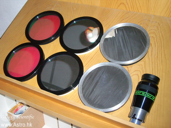

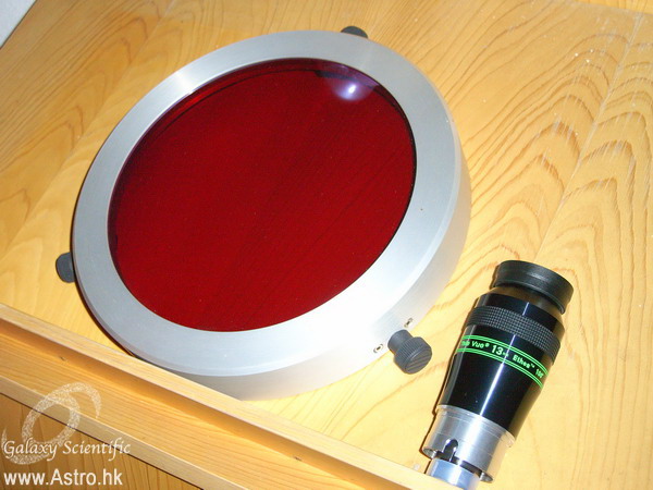

全球最大的150口徑UHC濾鏡,用於Fujinon 25x150EM雙筒。大口徑ERF濾鏡等,可見這位朋友的目視興趣有多廣泛。從另一角度理解,其實極度發燒的天文愛好開支,其實相對於其他玩意如汽車遊艇等根本微不足道,而他的財力又遠遠足以應付,所以從他用的器材中,或多或少可以參考,若預算不是最重要考慮時,若僅以性能表現計,我們應選的器材大致方向如何。

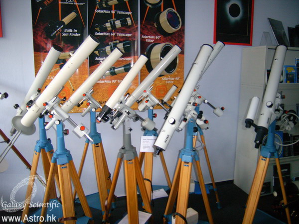

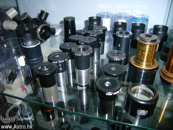

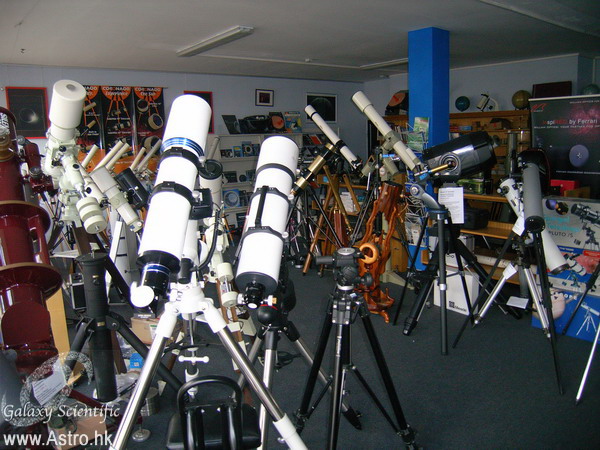

APM的門市,也是他的貨倉、辦公室,除了大量APM-TMB APO折射鏡外,也有些廉價望遠鏡,看到最多是多台易手老版高橋鏡、大量Zeiss折射鏡及目鏡,其中跟Markus最有趣的一段對話,是他建議我購買一台Questar馬克蘇托夫折反射鏡回家,我反問他跟APM-LOMO 80/600APO折射鏡相比,哪台表現好些我就買那台,他就很沒趣地走開了….

Wow... I like the wooden case for eyepiece... :D
cwlam
文章: 31
註冊時間: 2010-02-01, 17:46
Re: 德國APM名鏡考察之旅 - 劉姥姥進大觀園
文章社長 » 2010-02-21, 14:53
cwlam 寫:Wow... I like the wooden case for eyepiece... :D
這個是APM木製目鏡箱,不便宜啊,一打開會四面有紅LED燈照亮的,好像要二千多元。但在香港還是用防潮手提塑料箱好些 8-)
