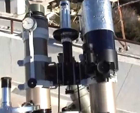

這個是千分錶對焦嗎?
這個是千分錶對焦嗎?
wolf123 » 2010-02-13, 13:47
裝設的位置好奇怪?可否使用電子式的游標卡尺來量測距離?

Re: 這個是千分錶對焦嗎?
文章社長 » 2010-02-13, 14:57
照片沒看準,應該是看太陽的東西?
裝起來大概就是這個樣子了,但應是接到調焦筒那端的,不是裝在物鏡那端。日本那面比較常用,可以再找找。
用上千分錶,電子或機械都可以了,但游標尺不好裝。
一字記之曰"量化"
以80/600即F7.5光圈計,又現時的單反像素在5微米水平(350D會寛容些),你的調焦大概可以有+/-20微米的容許誤差,所以你的”千分錶”能量至1/100毫米即10微米便足夠,以香港價格計,國產的數十至一百元便可以。
調焦技巧是,用咭紙等材料自已造一片魚體板,可以這裡下載樣板,然後經人眼初步調焦後,在在那位置上前後各5x10微米位置共拍11張照片,每張以最高ISO曝光10秒已肯定足夠,然後再以相機播放功能,以最大如16x檢視星像,在11張照片中評估出那張最理想,然後直接調回該位置上便可以。
http://www.spike-a.com/
http://www.focus-mask.com/
註意:
1. 測試曝光時不要拍太短,因為會受視寧度影響,但也不要太長,因為會受追蹤影響
2. 因為折射鏡在沒有加上平場鏡的情況下會有場曲問題,為了加大可用視場,有些人會以離軸的星點作準。
Re: 這個是千分錶對焦嗎?
文章Nebulas » 2011-03-10, 12:35
换我总的想法是:看看图片计量两个(+, - )值中间那个,也就是过长和过短中间的,在这种情况下来保证合焦。
前提是对器材稳定很重要,每次松动的话,可能参照基准又是一个问题。
