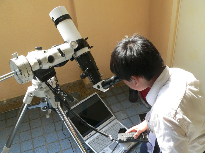

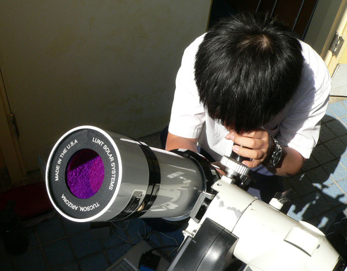

器材相片:

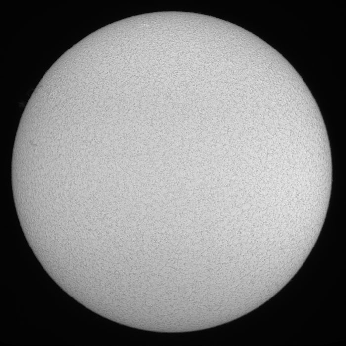

文章David » 2010-02-08, 12:26

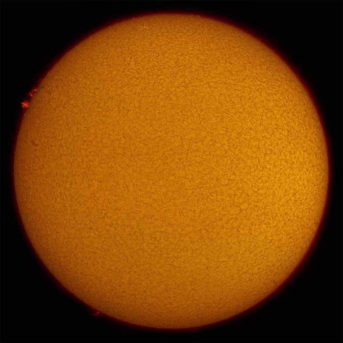

把兩張原相合拼後的結果,未做後製。接駁區域可察但不明顯,顯示這內置濾鏡的質素真的不錯。

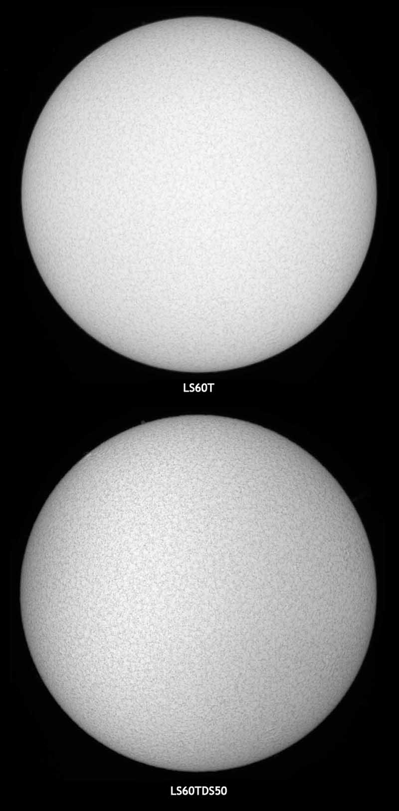

文章David » 2010-02-08, 12:28

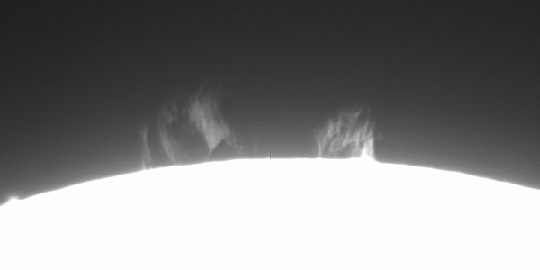

比較LS60T和LS60TDS50的反差:

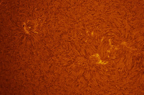

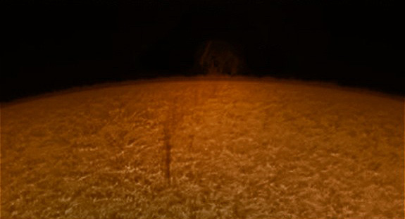

:arrow: Performamce of LS75F:
10221023 copycopycopy.jpg (52.51 KiB) 被瀏覽 24163 次

文章Andy » 2010-02-09, 00:37

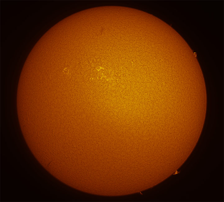

社長 寫:以同口徑計,前置日珥濾鏡一定比內置濾鏡的日珥望遠鏡好,我08年11月到訪美國Arizona的Lunt總部時和技術人員交談,他們說一般日珥望遠鏡(內置濾鏡)的口徑打個7至75折,就是日珥濾鏡的表現,例如LS100T日珥望遠鏡和LS75F日珥濾鏡相若。

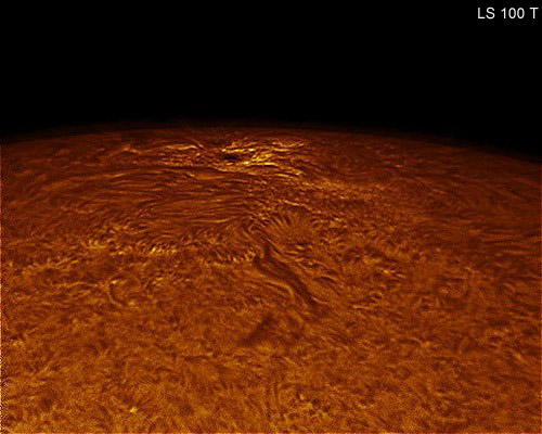

LS100T 與 LS75F 質素的表現(拍攝)可能仍存在一段距離[LS100T較優越]......
不過....LS75F的目視表現較好,個disk 比 LS100T even ...
finallllllllllllllllllll copy.jpg (73.29 KiB) 被瀏覽 24157 次

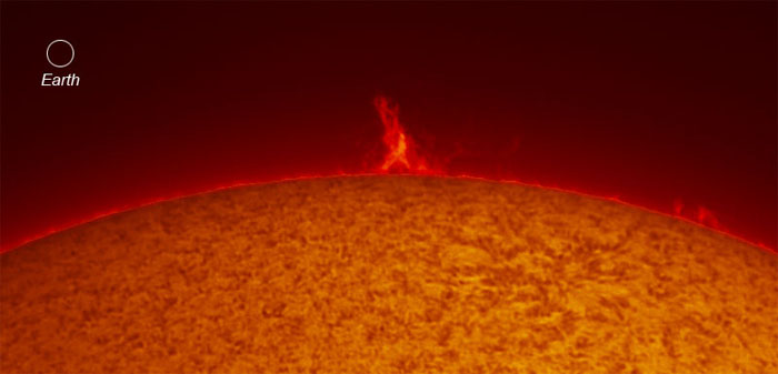

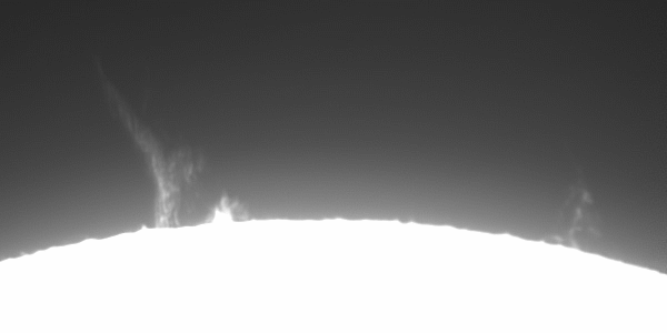

看到Andy在另一個帖發表LS75F的日珥動畫,我也發表一些用LS60T拍攝的結果:

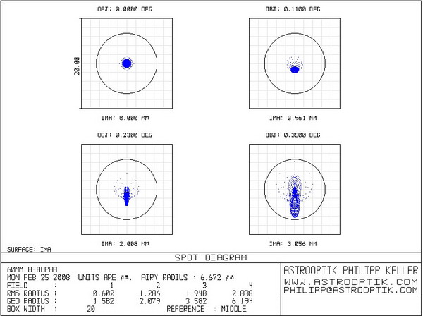

文章社長 » 2010-02-11, 22:32
08年中到德國APM老闆Markus Ludes家中作客數天,他是Lunt Solar System的三位創辦人之一,和Andy Lunt (與其父親David Lunt創辦Coronado,後售予Meade) 在Coronado技術基礎上開發出新一代太陽望遠鏡。
當時眼看Markus正在優化一些望遠鏡的成像問題,也給我一些內部資料及數據,到今天可以透露一點了。其中日珥望遠鏡是由德國光學專家參與開發,這位Philipp Keller是PhD in Physics,組建了不少米級望遠鏡,是APM的後援。這些技術的確讓Lunt的光學系統更進一步完善。
