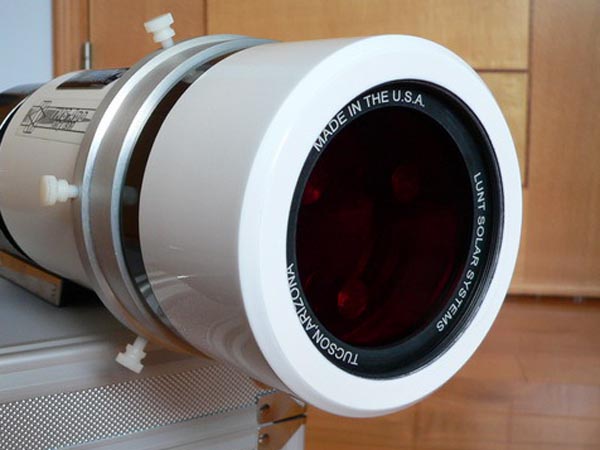

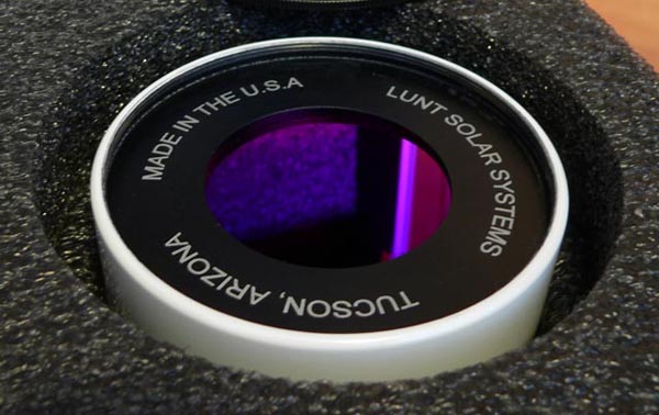

外置濾鏡系列
Lunt最初推出的外置濾鏡系列口徑包括50mm(LS50F)、75mm(LS75F)、100mm(LS100F)和160mm(LS160F),比Coronado的40mm、60mm和90mm大,頻寬大約是<0.7A至<0.75A (Coronado的頻寬是<0.7A)。價錢方面,以100mm為例,價錢只是約$35000,比更細小的Coronado SM90 (約$40000) 還要便宜。不久,Lunt更推出入門級LS35F濾鏡。
Lunt濾鏡系列中,35mm和50mm的濾鏡是沒有中央遮擋的 (Coronado所有濾鏡都有中央遮擋),提供反差較高的影像,其他濾鏡則保持有遮擋。

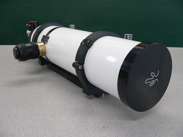

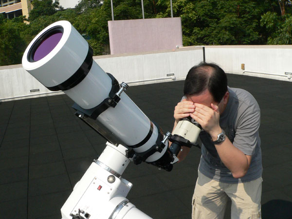

內置濾鏡系列
Lunt初時推出數支有內置濾鏡的太陽望遠鏡,口徑為60mm(LS60T)和100mm (LS100T)。2010年,更推出152mm口徑的LS152T。
簡單來說,這些望遠鏡的主鏡和一塊普通凸透鏡沒有分別,沒有減光的功能。光經過這鏡後開始會聚,如果會聚一段距離後才放H-alpha濾鏡,則濾鏡的面積可以較小,成本較低,使你可以用較低的價錢購買一支口徑較大的太陽鏡。
當然,一分錢一分貨,理論上這種產品的影像均勻度會較差,Sweet Spot也會較小,如果太陽不是放在鏡的正中心,影像質素可能會明顯較差。
頻寬方面,Lunt初時估計這些望遠鏡的頻寬只是0.8A,比外置濾鏡差,但隨著技術的提升,其實頻寬和外置濾鏡差不多。LS152T的頻寬則預計為0.65A。
所有太陽望遠鏡的調焦都會有微調,同好也可以升級選擇Starlight Instruments的羽毛調焦 (Feather Touch Focuser),後者對攝影特別方便。
其實這種太陽望遠鏡並非全新設計,其實Andy Lunt早已把這設計用於Coronado的Maxscope系列太陽望遠鏡中。
