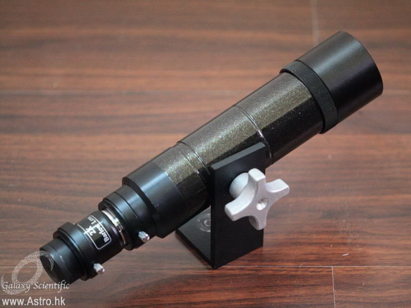

現有50mm導星鏡改裝,內置優質2x巴羅獲得350有效焦距,配合常規6um像素單反可導700mm攝星鏡,配合9um冷凍相機等拍攝可導1000mm攝星鏡:

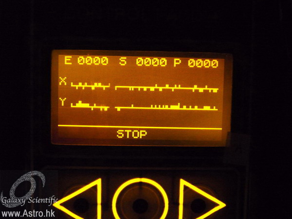

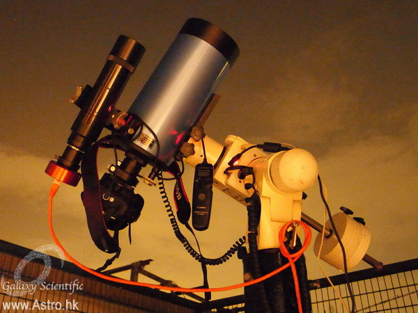

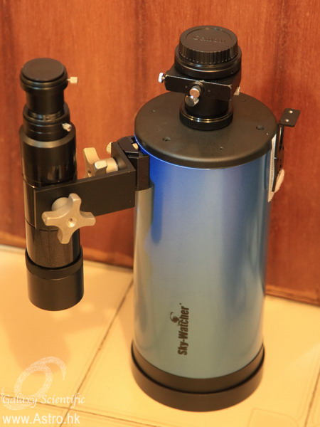

- 以Sky Watcher 127/1500馬克蘇托夫拍攝,利用現有特製50mm導星鏡,再曐加一個2x巴羅以獲得700mm有效焦距,僅以手動伸縮巴羅鏡調焦,換上導星頭後進入Focus功能,獲得6-8像素大小星像,表現調焦理想,也十分容易。由於有效焦距比較長,修正時星像在晶上移動較快,Calibration很快完成,甚至要調低導星修正速度至0.125或0.25x,否則在0.5x下會過快而出現問題,導至Calibration fail
- 導星過程表現正常,XY曲線尚算理想,但由於焦距較長,昨晚的視寧度不佳,加上間中有風,個別情況仍看到超越1像素的跳動。當然不能完全排除是赤道儀問題,因為我用的HEQ5 Pro已十分陳舊,置於天台僅用保護套蓋著已有近4年之久。但從以往這赤道儀能精確拍攝650mm照片來說,1500mm焦距不至於出現明顯惡化,故本人較傾向是視寧度以及特別是地面震動等造成問題。

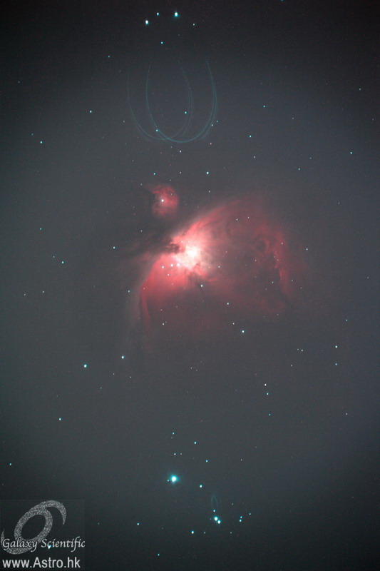

Canon 5D Mark II改IR濾鏡,LPS-V4濾鏡,ISO800曝光10分鐘(即HEQ5 Pro一個渦桿週期)
拍攝環時天空透明度極低,北極星不可見,月亮約在30度外,為拍攝足10分鐘即HEQ5 Pro一個渦桿週期,只可推低至ISO800。正常情況下我會用ISO6400或至少是1600的。

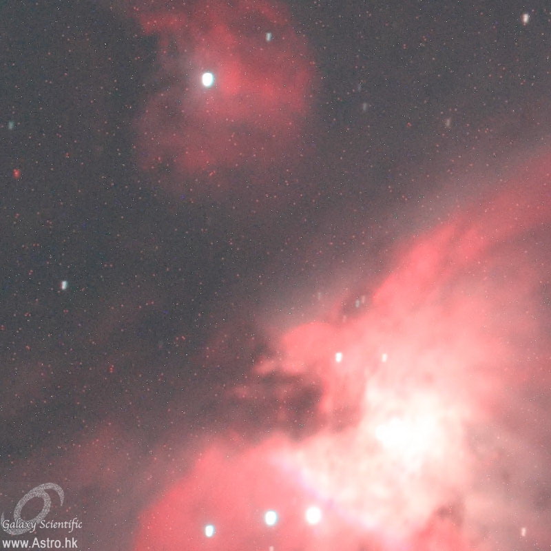

- 照片於100%檢視下,出現赤緯方向拉線,某程度上代表追蹤並無問題,但由於LVI反應XY兩軸追蹤正常,從這點可診斷出拉線是源於導星鏡以外的問題(這亦是LVI能提供實時導星表現的優勢),由於導星架鏡支架簡單堅固,所以支撐剛性問題不大,而從暗星拉線時呈現花生狀的兩端亮中間暗的狀態估計,地面或其他震動(相機快門?)影響大於視寧度。
- 由於拍完這張照片已臨近早上4時,雲層掩至,希望今天晚上再有機會測試。另是次測試僅為瞭解LVI的導星表現,Canon 5D Mark II全幅在127馬克蘇托夫上的漸暈、視場旁的反光、或其化像片瑕疵均非關注點。

昨晚的導星實況:
http://www.youtube.com/user/galaxyscien ... ature=mhum
以LVI判別一枝導星鏡能否應付有關設定是很簡單的,就是兩點:
- XY軸更新是否夠快,例如影片中所見,已提供足夠修正頻率讓很普通的赤道儀也能作高精度追蹤
- XY兩軸的誤差能否經常維持在1格水平,更理想是單向而非在零線上下擺動,例如這樣是最理想的:
http://www.youtube.com/user/galaxyscien ... 0Z_V8CziAc
由於1500mm不是短焦距,從上述影片所見,以LVI配合50mm小導星鏡是可以應付1500mm的,現時只須解決一下初步看是由震動、視寧度或其他原因造成緯軸拉線問題便可以,希望未來幾天天氣可以配合解決。

導星鏡及攝星鏡的設定

xiaoer 寫:5. guide scope 裝在finder scope架上有兩個問題。一是平衡,因為側向一邊,無論把整支鏡前後移,平衡錘怎調教,總是無法完全做好平衡。從誤差曲線可見誤差總是側向一邊,就知應是平衡的問題了。二是相機快門開關時會震到guidescope,差不多幅幅相開始都會"嘟嘟嘟"。
若相機快門也會震動至"嘟"聲,很明顯是平衡或掛線不當了,記得把所有連線等要掛好在赤道儀緯軸上(pivot point),不要在空中懸掛。

其實不知道大家有沒有從這個測試中看到LVI的優點,就是實時操控版面。
當我測試一個新組合時,若從XY軸看到合理的修正速度,而誤差又在控制範圍內即正負一格,即代表這個組合(赤道儀、該焦距的攝星鏡、視寧度)都在LVI的掌控範圍內,但若拍出來的照片仍拉線,代表尚有剛性問題、震動等要解決。所以LVI的手控是幫用戶診斷問題的,若以SG4等黑盒式導星器,則要麻煩一點了,我作為SBIG的代理,都會先告訴有意購買的用戶要關注這點。

50mm尋星鏡改裝導星鏡 參考規格:
口徑為50mm、長度約250mm
內置優質2x消色差巴羅,有效焦距 350mm
重量約600克 (連L鏡VI導星頭)
附L型鋁支架及手擰縲絲
連接攝星鏡方法 - 1/4"x20 縲孔
可精確導星焦距:700mm (6um像素相機)、1050mm (9um像素相機)

但在相片中的孤線是什麼東東?
Re: 測試 LVI 長焦導星性能 - Maksutov 127/1500
文章社長 » 2010-11-22, 21:42
Lewis 寫:期望可買完LVI試試我支MK127.
但在相片中的孤線是什麼東東?
應是剛好在視場邊緣的亮星造成的內反射,若要改良的話,可塗些黑板油或墊些絨紙等。參考一下wolf123兄用Mak 127拍的深空:
viewtopic.php?f=17&t=70&p=335
viewtopic.php?f=17&t=173&p=1148#p1148
viewtopic.php?f=11&t=172&p=1146#p1146
