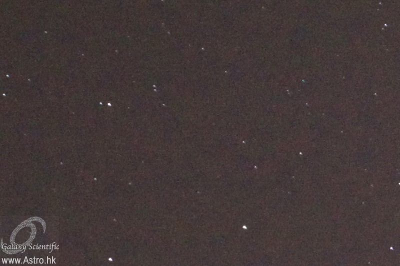

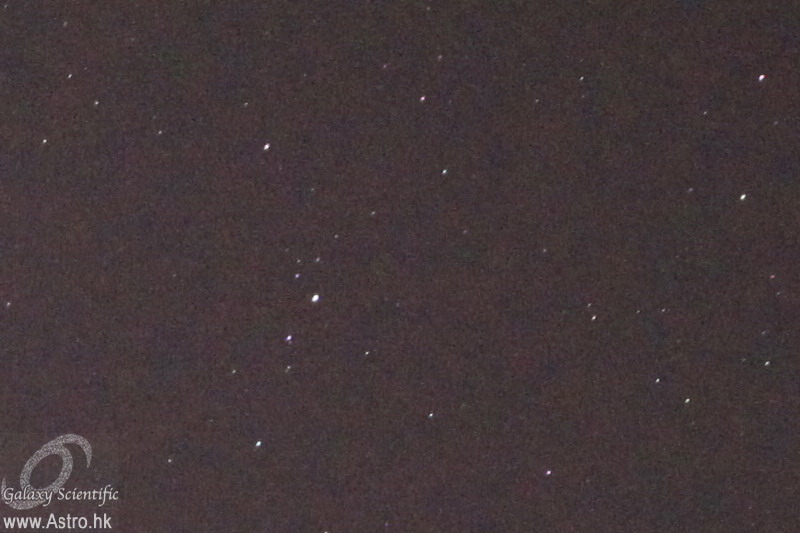

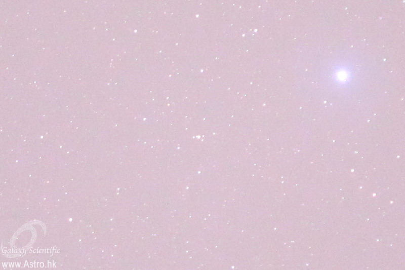

由於網上資料有限,也可能受傳統觀念影響,當日我到永成購買時,決定採用Nikon 200 F4 IF-ED Macro,相信其攝星表現應不下於Canon,反正自動對焦、軟件週邊減光修正等並不影響我的操作,而且其機械設計及手感又的確比Canon扎實一些,焦準穏定度對攝星來說是一項優點。但回家後測試結果讓我的心涼了一截,在F4光圈全開下,各類色差像差應有盡有(見下圖),要收細至F8才基本消失,我相信這不反映整體Nikon 200 F4 IF-ED Macro鏡頭的表現,也許是個體造工差異而已,那至少說明我手上這枝鏡已不適用於天文攝影之用。
幸好永成為顧客提供10天購物保障,打了一個電話反映問題後,店員表示理解到我的需要,可能跟日常攝影客戶不同,故很樂意為我換鏡,但由於這枝鏡十分冷門沒有另一枝現貨,我決定改要Canon EF 180 F3.5 Macro USM。也希望借此表揚一下永成的服務水平。

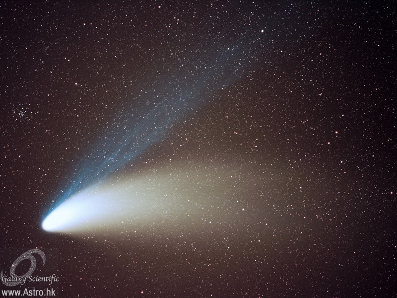

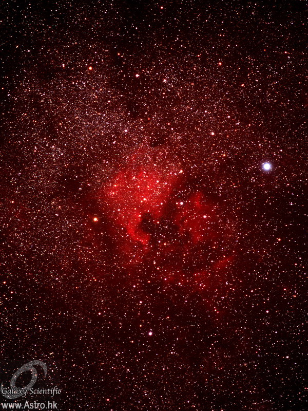

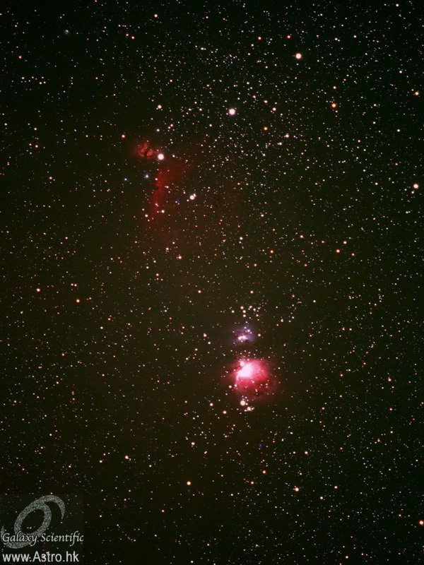

以下是1997及98年菲林年代,在北京興隆觀測站,以Nikon F相機配180 f2.8 ED鏡頭,拍攝的一批照片,如35 f2鏡頭拍攝的海爾波普彗星、180 f2.8鏡頭拍攝的海爾波普彗星特寫、北美星雲、人馬及M42天區(後三張以五藤光學Mark X赤道儀追蹤曝光15至20分鐘拍攝)

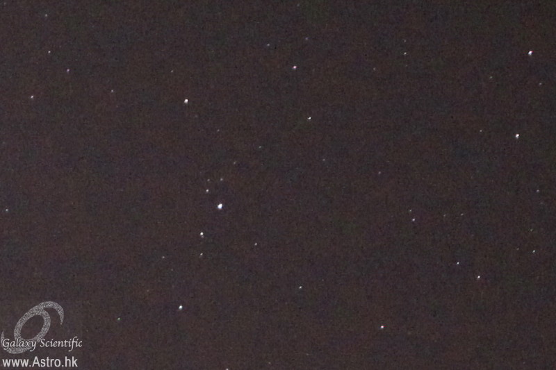

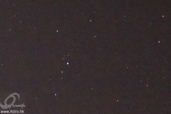

以及新購的Nikon 200 F4 IF-ED Macro鏡,以F4全開光圈拍攝的Resize全圖、中央100%裁切、左上100%裁切、右上100%裁切、左下100%裁切、右下100%裁切檢視圖
Nikon 200 F4 ED Macro F4.0 Centre.JPG (76.83 KiB) 被瀏覽 11825 次
Resize of Nikon 200 F4 ED Macro F4.0.JPG (62.18 KiB) 被瀏覽 11825 次

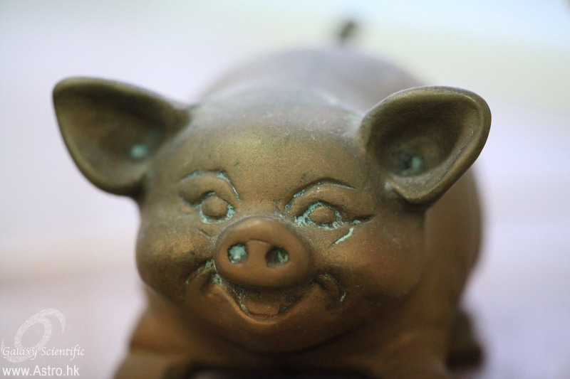

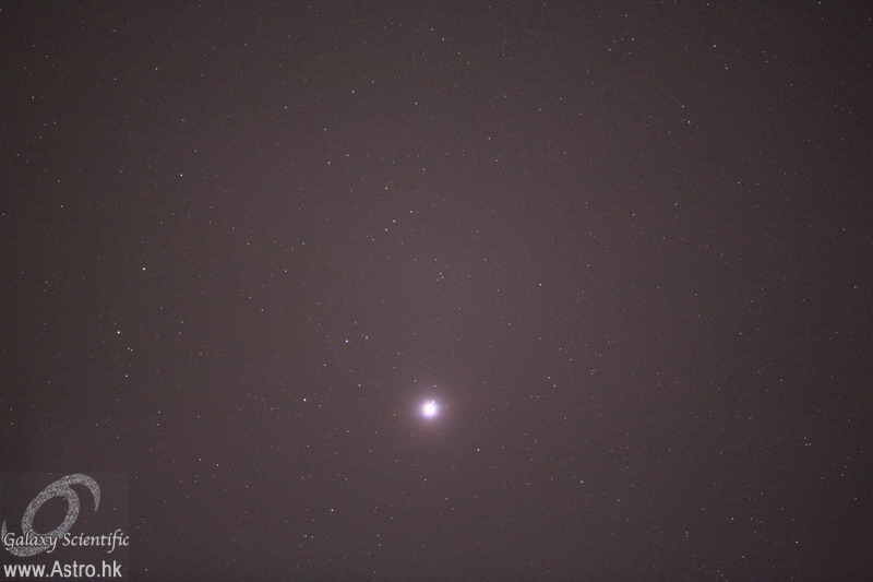

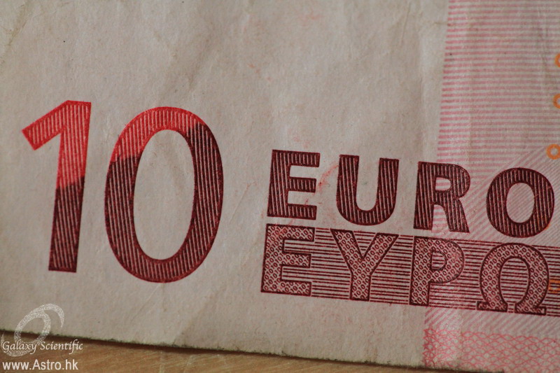

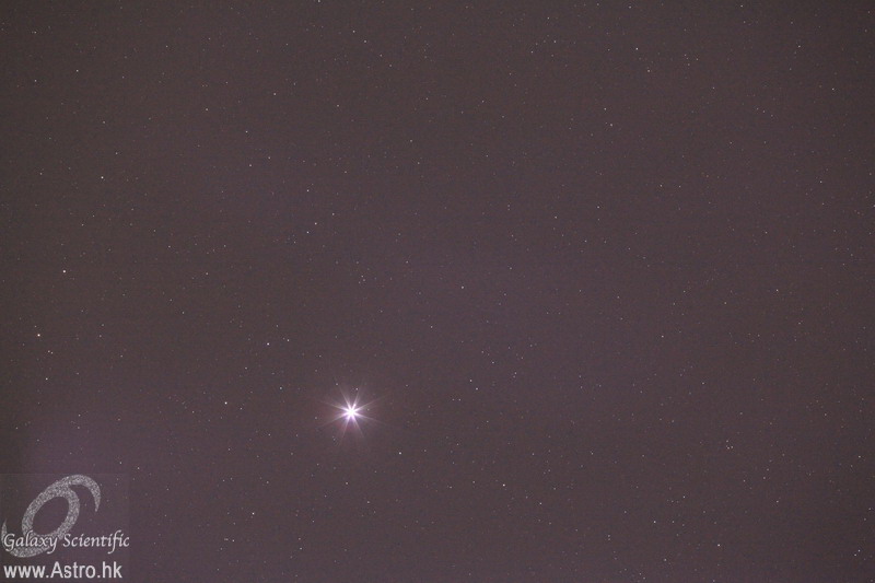

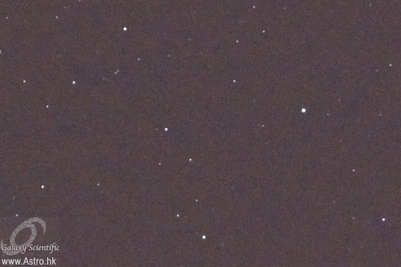

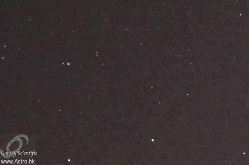

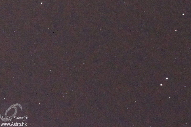

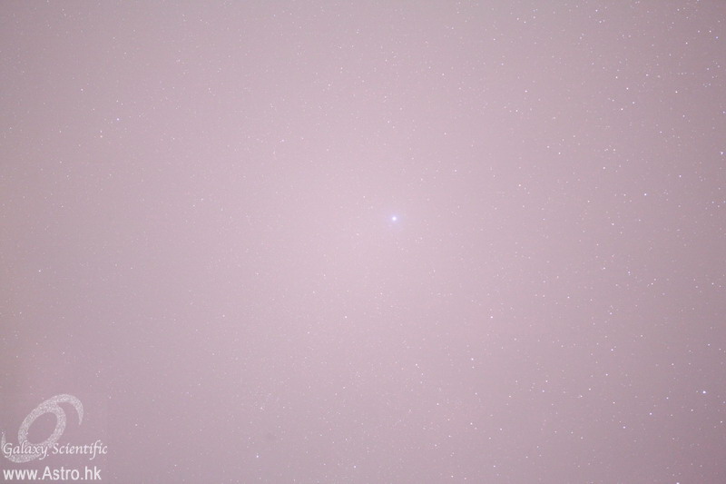

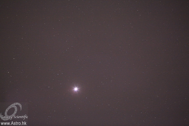

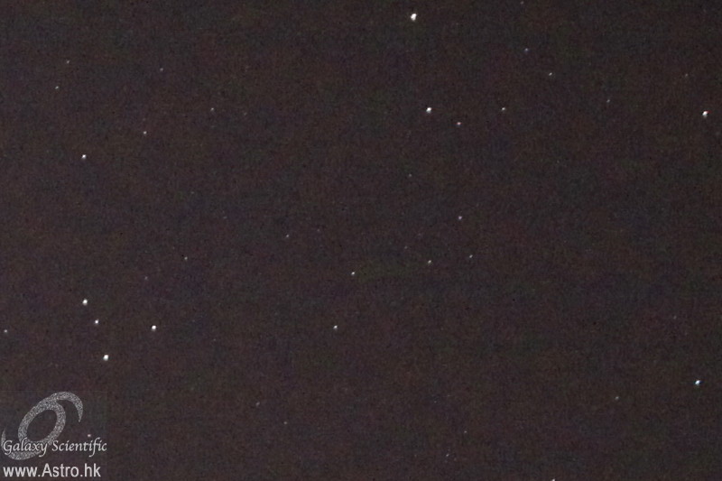

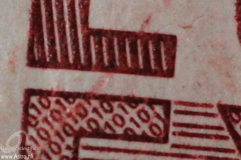

收到Canon EF 180 F3.5 Macro USM後以日景測試,發現銳利程度極好,唯一缺點是自動對焦速度極慢,但那可說是微距鏡的特點,也不影響我的攝星工作。

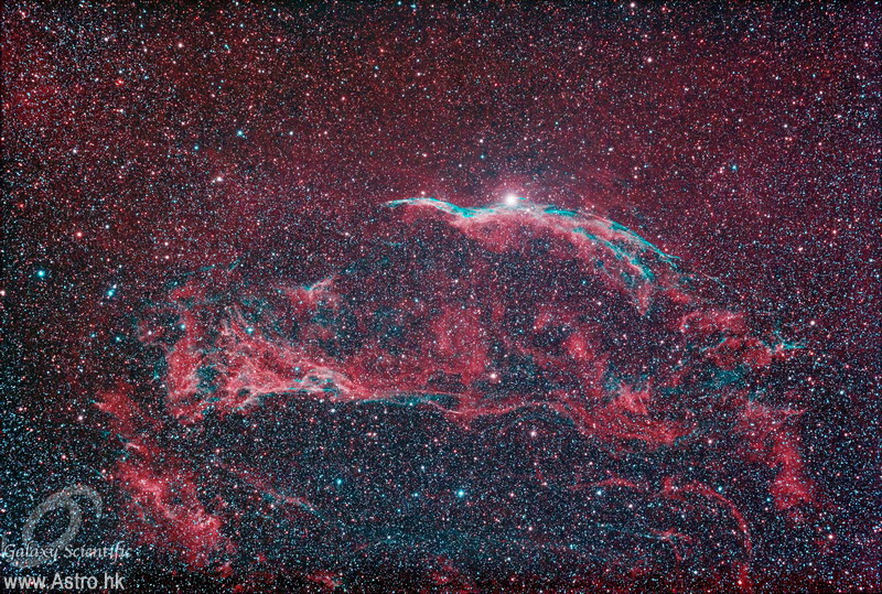

晚上趁拍攝行星期間,花了三兩分鐘架在派拉蒙赤道儀上做一下星點測試,發現效果不俗,除了開盡F3.5光圈後仍有少量色差像差外,收至F4表現已非常不俗,並無必要用到F5.6。由於我所用的Canon 5D Mark II在高ISO的表現十分理想,ISO6400也十分實用,所以我並不追求最終極的F2、F2.8等大光圈,反正以F4拍上一晚6小時,以足夠拿下一些極之暗淡的天體,例如八月份在台灣合歡山以F6.2光圈花2.5小時拍的NGC6960可作參考(見下圖及連結):
viewtopic.php?f=17&t=442

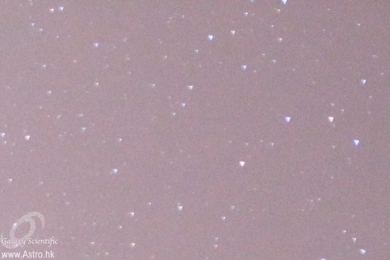

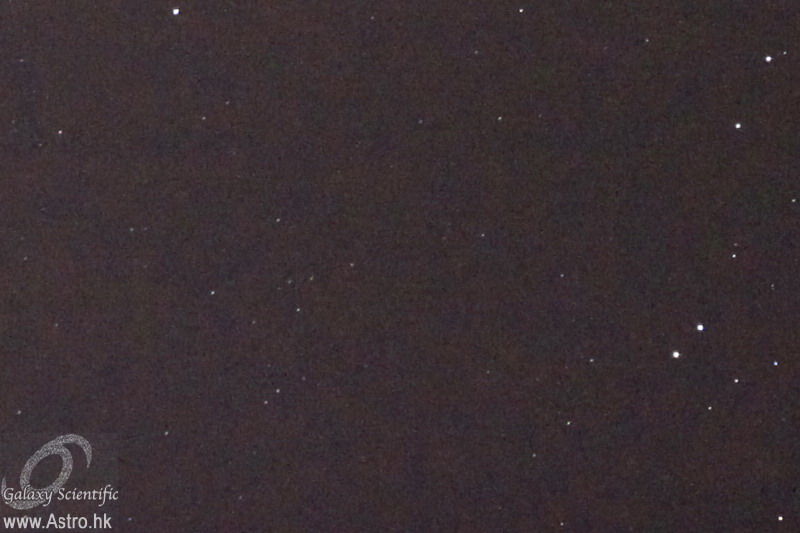

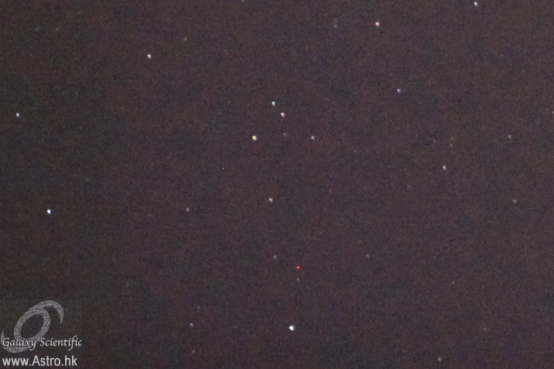

以下是F3.5光圈的Resize全圖、中央100%裁切、左上100%裁切、右上100%裁切、左下100%裁切、右下100%裁切檢視圖
Canon 180 F3.5 Macro F3.5 Lower Right.JPG (90.95 KiB) 被瀏覽 11825 次
Canon 180 F3.5 Macro F3.5 Lower Left.JPG (90.63 KiB) 被瀏覽 11825 次
Canon 180 F3.5 Macro F3.5 Upper Right.JPG (89.24 KiB) 被瀏覽 11825 次
Canon 180 F3.5 Macro F3.5 Upper Left.JPG (89.37 KiB) 被瀏覽 11825 次
Canon 180 F3.5 Macro F3.5 Centre.JPG (91.84 KiB) 被瀏覽 11825 次
Resize of Canon 180 F3.5 Macro F3.5.JPG (71.58 KiB) 被瀏覽 11825 次

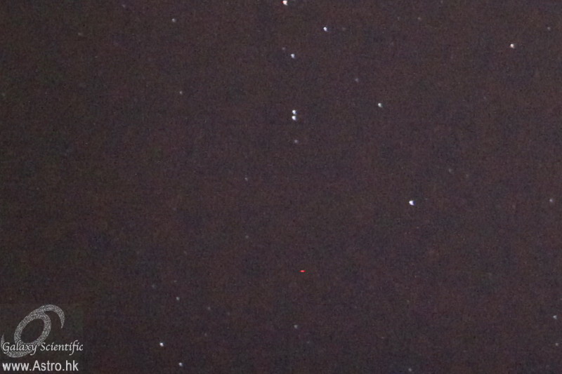

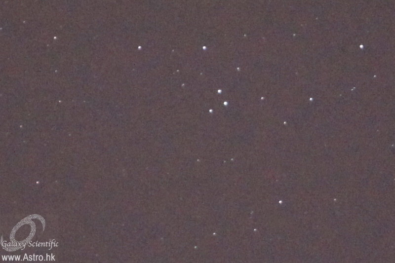

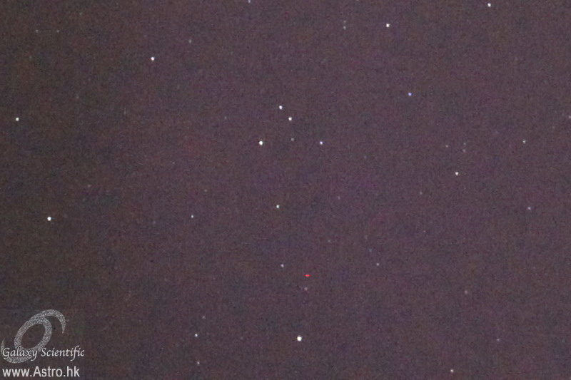

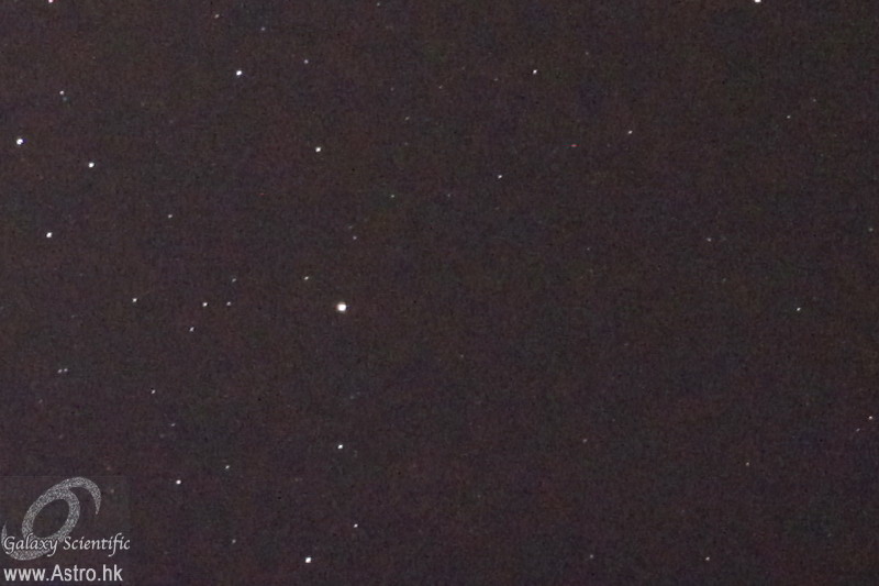

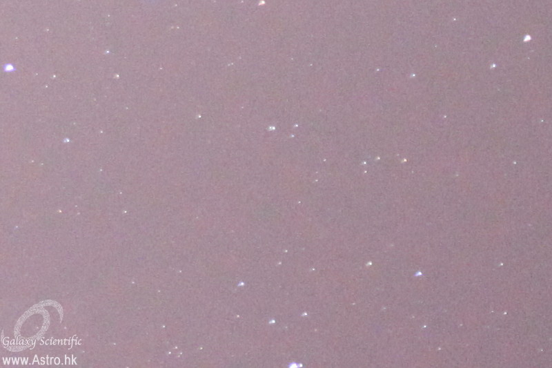

以下是F4光圈的Resize全圖、中央100%裁切、左上100%裁切、右上100%裁切、左下100%裁切、右下100%裁切檢視圖
Canon 180 F3.5 Macro F4.0 Lower Right.JPG (91.82 KiB) 被瀏覽 11827 次
Canon 180 F3.5 Macro F4.0 Lower Left.JPG (92.14 KiB) 被瀏覽 11827 次
Canon 180 F3.5 Macro F4.0 Upper Right.JPG (90.56 KiB) 被瀏覽 11827 次
Canon 180 F3.5 Macro F4.0 Upper Left.JPG (90.34 KiB) 被瀏覽 11827 次
Canon 180 F3.5 Macro F4.0 Centre.JPG (93.05 KiB) 被瀏覽 11827 次
Resize of Canon 180 F3.5 Macro F4.0.JPG (72.12 KiB) 被瀏覽 11827 次
Re: 小試180mm中焦攝星鏡頭 - Canon 180 F3.5 Macro
文章社長 » 2010-09-18, 20:57

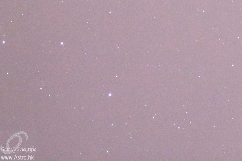

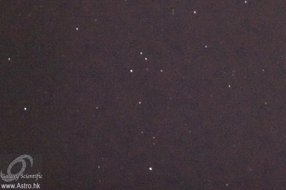

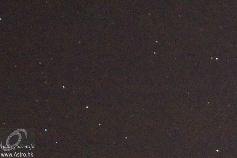

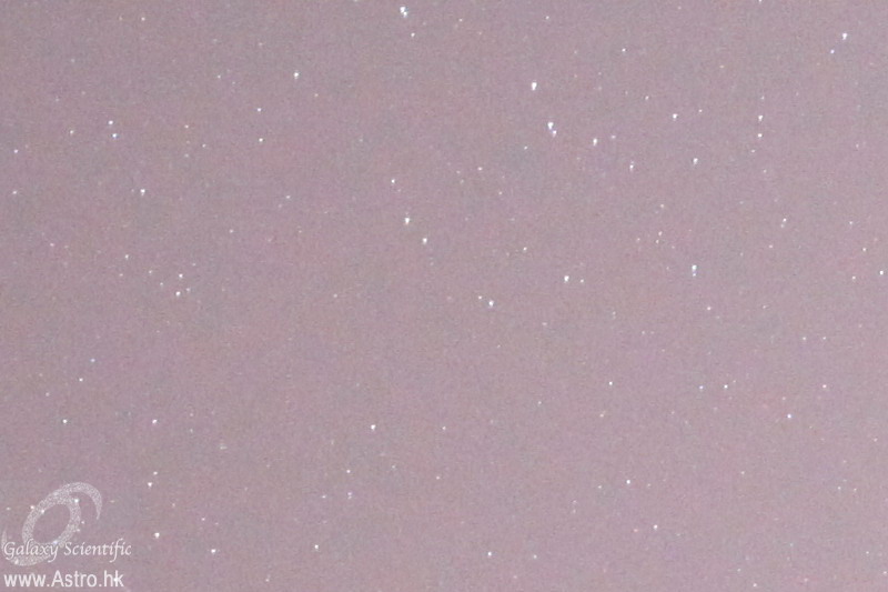

以下是F5.6光圈的Resize全圖、中央100%裁切、左上100%裁切、右上100%裁切、左下100%裁切、右下100%裁切檢視圖
Canon 180 F3.5 Macro F5.6 Lower Right.JPG (97.39 KiB) 被瀏覽 11827 次
Canon 180 F3.5 Macro F5.6 Lower Left.JPG (96.34 KiB) 被瀏覽 11827 次
Canon 180 F3.5 Macro F5.6 Upper Right.JPG (96.21 KiB) 被瀏覽 11827 次
Canon 180 F3.5 Macro F5.6 Upper Left.JPG (95.61 KiB) 被瀏覽 11827 次
Canon 180 F3.5 Macro F5.6 Centre.JPG (96.12 KiB) 被瀏覽 11827 次
Resize Canon 180 F3.5 Macro F5.6.JPG (72.96 KiB) 被瀏覽 11827 次

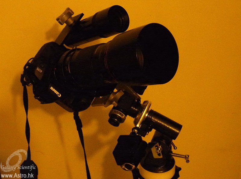

現時我正試看能否把EQ1改裝成自動追蹤赤道儀,配合LVI作長時間曝光拍攝,因為四月份到西藏時,發現在4000多米的高海拔上,操作這樣的裝備已是我的體力極限:
viewtopic.php?f=13&t=218&start=20
viewtopic.php?f=14&t=112&start=20
若表現不理想的話,或會採用雙軸驅動的木板赤道儀,方法是以一套僅售數百元的EQ3雙軸摩打及手控,改裝加上ST4導星口便可以。

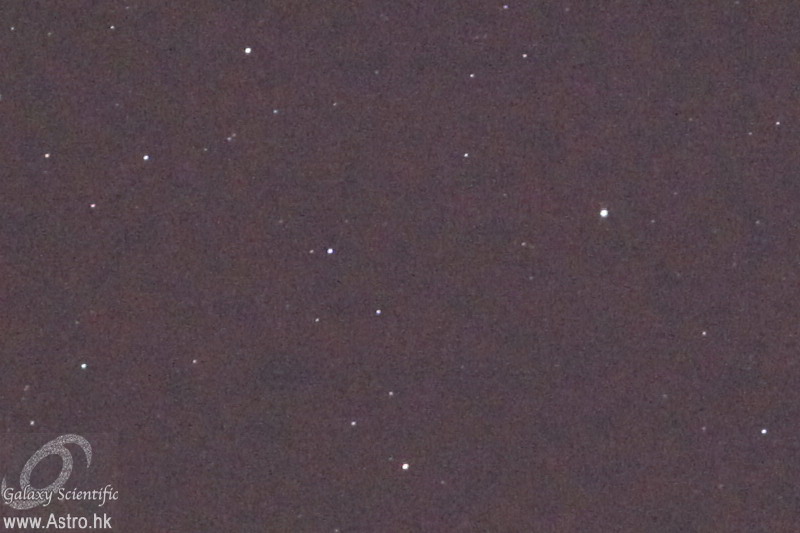

以下附上5張71%出圖,以模擬在F4光圈下,採用9um像素的STL11000拍攝的表現。Canon 5D Mark II 的6.4um像素及ST8300M的5.4um像素,由於取樣度高,都會把問題相應放大的。
Canon 180 F3.5 Macro F4.0 Lower Right.JPG (54.41 KiB) 被瀏覽 11778 次
Canon 180 F3.5 Macro F4.0 Lower Left.JPG (54.65 KiB) 被瀏覽 11778 次
Canon 180 F3.5 Macro F4.0 Upper Right.JPG (53.92 KiB) 被瀏覽 11778 次
Canon 180 F3.5 Macro F4.0 Upper Left.JPG (53.76 KiB) 被瀏覽 11778 次
Canon 180 F3.5 Macro F4.0 Centre.JPG (54.98 KiB) 被瀏覽 11778 次
