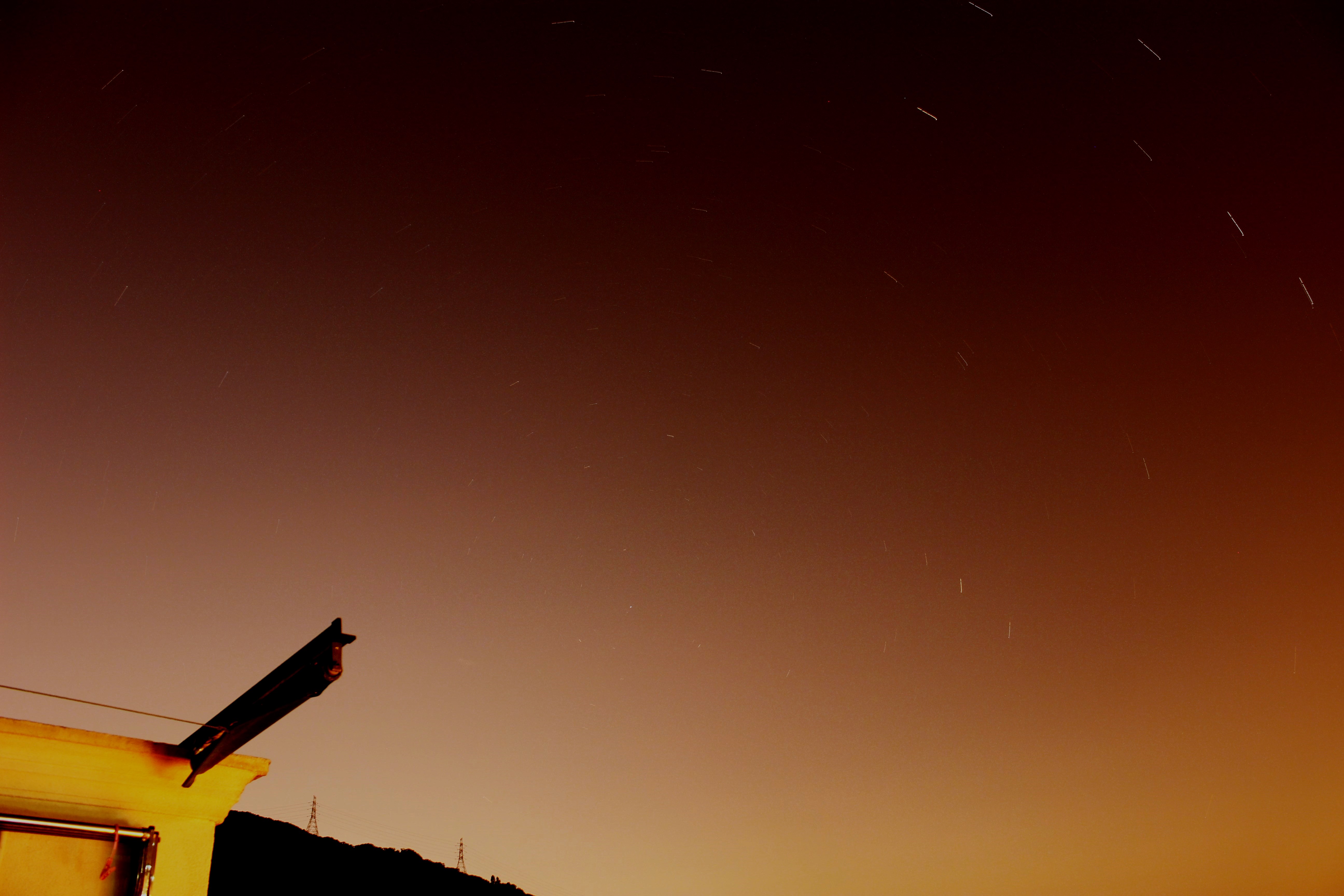

文章sing lau » 2015-05-03, 15:45
我家北方光污染嚴重(見圖),所以預計在家不會用極軸鏡,用漂移法算了。
極軸鏡的需要主要為了澳洲之旅,要用南半球極軸鏡,但長遠不實用,所以有以下方案:
Plan 1:每晚花多點時間用漂移法
Plan 2: 買後賣
Plan 3: 借用
那一個較實際?

文章社長 » 2015-05-03, 20:42
其實你主要想做什麼?
否則 Star-Adveturer可能是另一選項
