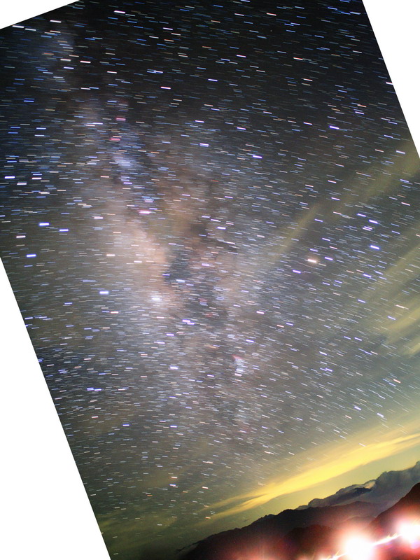

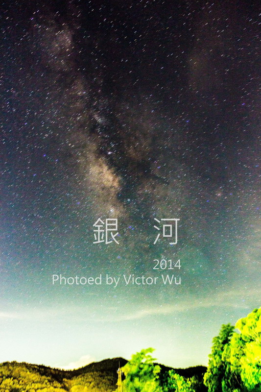

您好, 我留意到你這張照片,貎似赤道儀極軸是指向西南?
http://hkastroforum.net/viewtopic.php?p=283174#283174
想瞭解你是如何對極軸的? 有可能這是問題,而非LVI。

文章社長 » 2014-09-01, 23:17
我借用你的照片,跟我最近拍的一張固定攝影比較一下,我刻意把自己的擺位調校成跟你的一樣
viewtopic.php?f=6&t=3911#p25973
你這張照片不是架在赤道儀上固定攝影的?
Re: lvi 1代 導星困擾
文章社長 » 2014-09-01, 23:34
首先要弄清楚你拍的照片的星軌為何不是循周日運動方向移,那可能解釋LVI的現象(例如支架不穏、空程、極軸等),你是用心宿二導星,但若心宿二是會自行南北飄移而非正常的東西方向運動,很自然沒多久便會離開導星器的視場,Star not found了,那任何導星器也不能工作的。
若樓上你的照片跟赤道儀等無關,那用其他方法去檢查一下。
一個最好的方法是,用一個十字線目鏡,沒有的話找一個極高倍的目鏡,把望遠鏡指向一顆星,例如你說的心宿二,以目視方法觀察三五分鐘,若導星很快脫離視像,代表望遠鏡/赤道儀本身有問題。
很多人導星出現問題時第一個怪責的是導星器,因為那是最多人不懂的一個器材,但往往問題是源自於其他環節上。
樓上提及等焦目鏡環鬆了的案例,是一開始便Star not found,而不是Star found 然後Star not found
